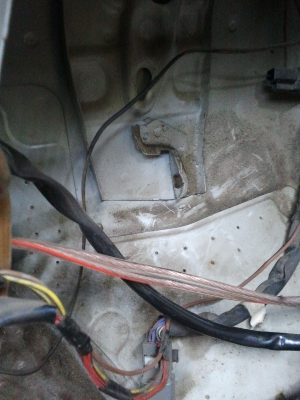

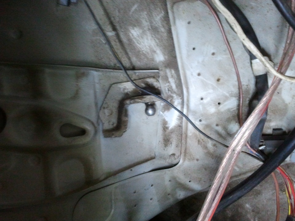

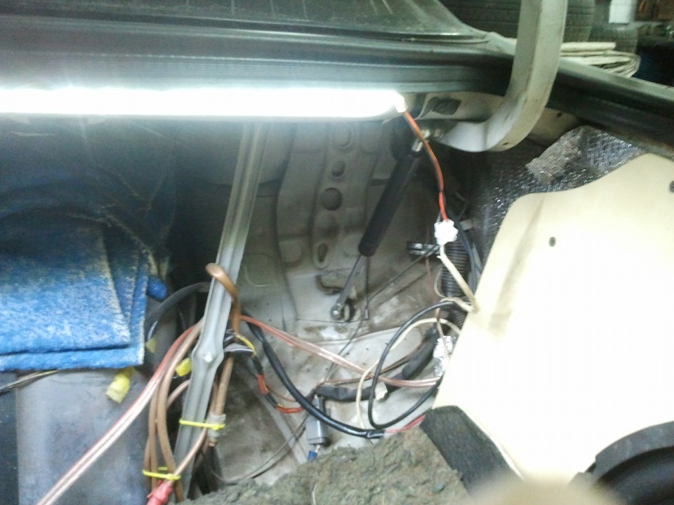

Сегодня ночью были установлены амортизаторы багажника от Audi 80 на Toyota Mark II.
Сей девайс установил Сергей

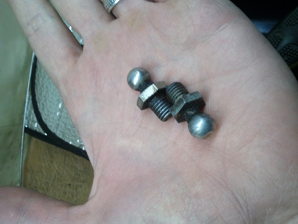

Были срезаны родные нижние крепления и в них установлены крепления от ВАЗ 2108
Амортизаторы стали как родные.
Работают просто огонь.
цена 250 руб. шт.

Говорят что есть 2 типа амортов от ауди 80
для крышки со сполером (которые у меня)
и без сполера (более мягкие)
понятно поставь сполер =)
как то не хочется крушку сверлить…
Могу ещё посоветовать поставить Мебельные газовые амортизаторы на "120 ньютонов" подходять по креплениям 100% не чего не надо обрезать или накручивать! Я ставил себе на марка года 1.5 назад
Цена их примерно 150 — 180 р. Покупал в Кастораме
