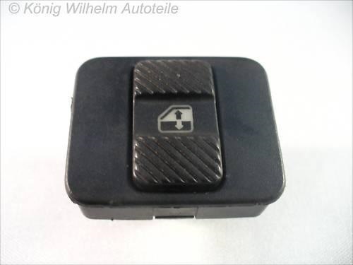

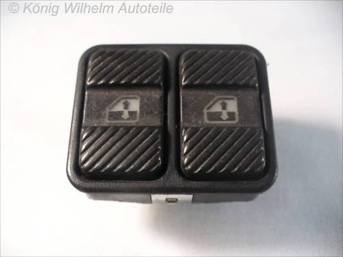

Стоят у меня ЭСП(гольфовские, брал новые) с проводкой и блоком комфорта от пассата б3. только вот кнопки всё не дают мне покоя))
Кнопки были на пассике в ручках, хочется поставить в бороду другие кнопки от г2 или г3(задних).
Вот что имеем:
кнопки

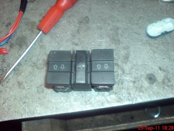

и кнопка от гольф 3 (управление задними ЭСП)

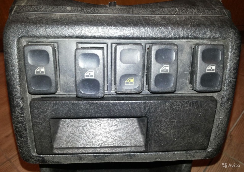

Так же имеются кнопки от гольф 2
Возможно ли как-нибудь переделать водительскую кнопку на кнопку от г3? может кто уже делал? Буду рад любой информации!
кнопки я разбирал, в гольфовских внутри только контакты, а в б3 уже плата стоит.
Фотки взяты из интернета
Всем добра!)

Может у кого-нибудь валяется кнопка от б3 для контроля задних ЭСП? интиресно что внутри её и одинаковы ли внутренности с г3 :)
я подключил подъемники без блока комфорта… тупо через реле (2 реле одно окно) кнопка от пассата Б3 (управление задними стеклами) стоит в консоли и все, правда у меня панель от мк3. все работает без нареканий.
а с блоком комфорта никак не сделать?))
если проводку найдете родную. то вполне реально, ну или если в схемах хорошо волочете))) я подключил покупной дожим стекол и не парюсь… пошел по пути наименьшего сопротивления))))
проводка стоит родная) надо что-то придумать) я на г2 кнопки подключал так ничего не работало.
у каждой кнопки своя распиновка… нужно смотреть схему…
глянем))
s4UPKoff
а внутри кнопки от пассата(управления задних эсп) есть какая-нибудь плата, или там только контакты?)
там примитивная плата… даже платой тяжело ее назвать, но мне что бы все работало пришлось ее немного перепаять)
значит надо мне найти от б3 и тогда есть вероятность что заработает, если там плата стоит)
там все не очень просто в этой кнопке… не так, что есть на одну кнопку 3 провода — один + пришел и 2 других провода, допустим в верх нажал и + пошел на второй провод, вниз нажал и плюс пошел на третий… это когда мне перепояли кнопку, так и получилось) а под блок комфорта кнопка работает по другому… я до конца и не понял что там уходит на блок комфорта)))) хотя знаю чела, который купил блок с проводкой и у него все фунциклирует.
у меня есть схема от б3 какой провод к какому контакту подходит) так может что и получится) номерка нет случайно кнопки?)
нет, нету… со схемой проще))) удачи в этом не простом деле!
спасибо, если что будет отчёт)
