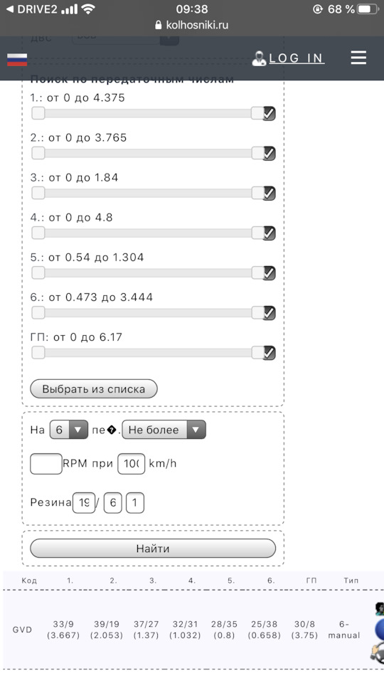

Суть записи такова давно хотел заменить свою 5мкпп на 6мкпп тк часто езжу по трассе и гонять на 4000тыщ оборотов не особо нравилось(140 км.ч на R16) и учитывая что у меня монопривод бюджет более менее оптимальный вышел т.е. покупка самой коробки+кулиса(пяти и шести разные) ну и денег дядькам дать которые будут гайки крутить, короче говоря коробас от 2.0т в7 уже стоит и я потихоньку привыкаю к новому авто…, передачи в новой коробке подлиннее, оно и не удивительно, ну и наличие шестой передачи радует хотя как я уже понял нужна она при скоростях больше 120-130 для чего это все и было задумано! заодно поменял выжимной.
Для сравнения снял скорость на обеих коробках при 3000тыщ
была HFB(с завода с АМВ) и стало 01x gvd
1-25км/ч 25км/ч
2-43 45
3-66 68
4-85 90
5-110 116
ну и шестая 141
видно что езда в городе практически не изменилась и по трассе красота!

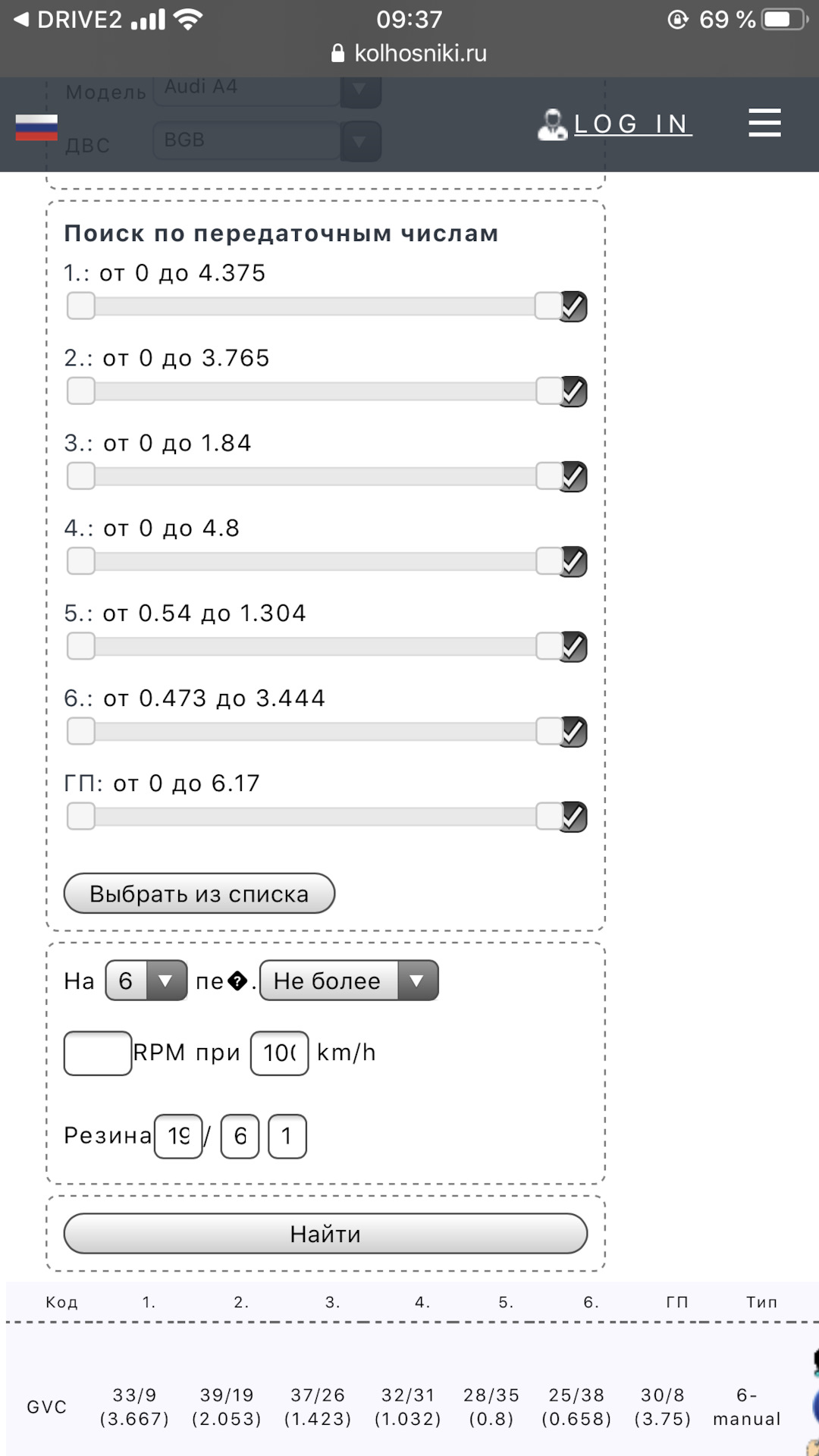

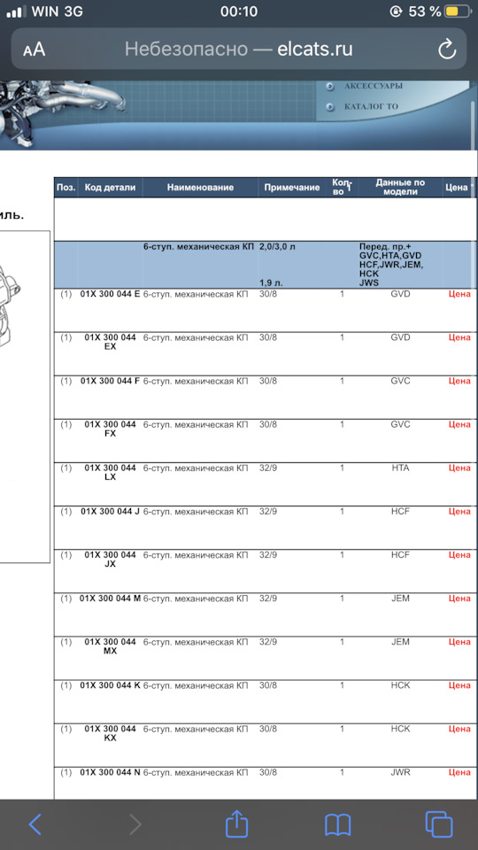

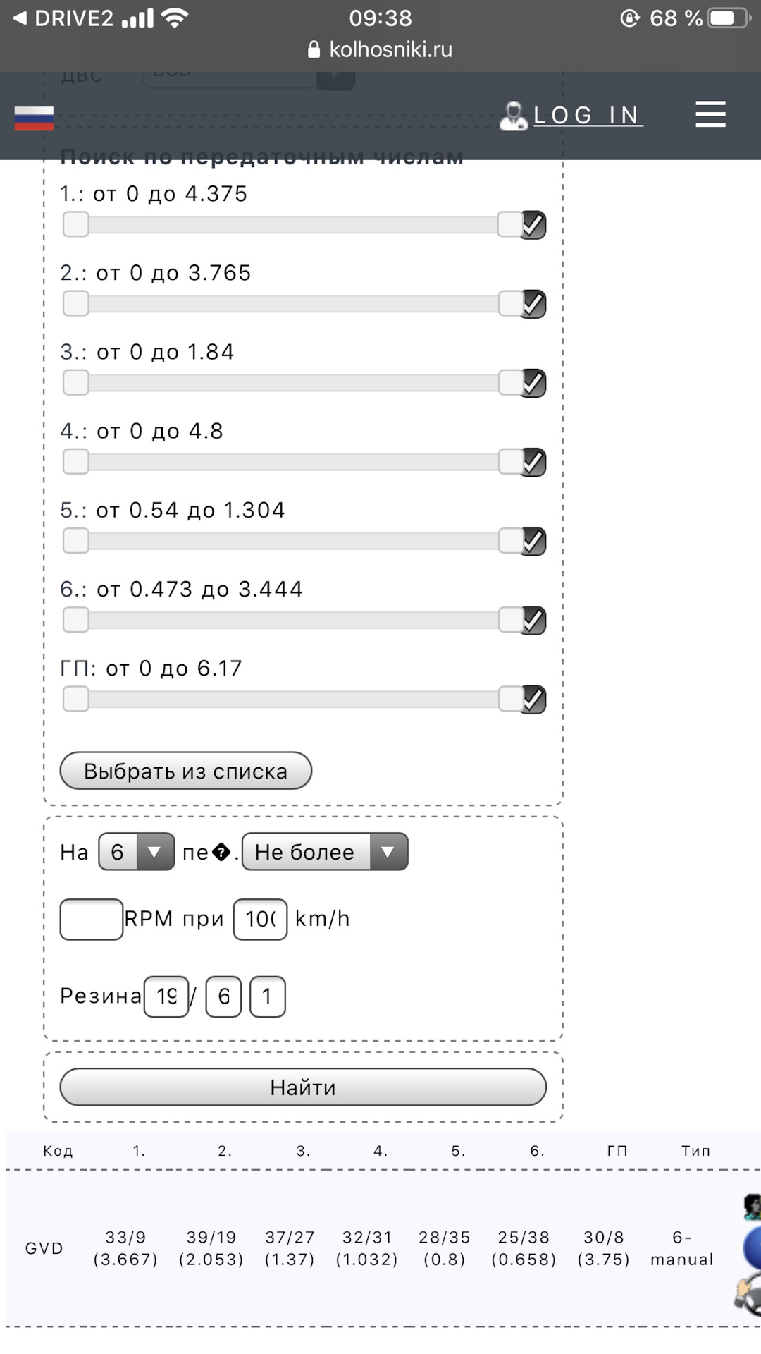

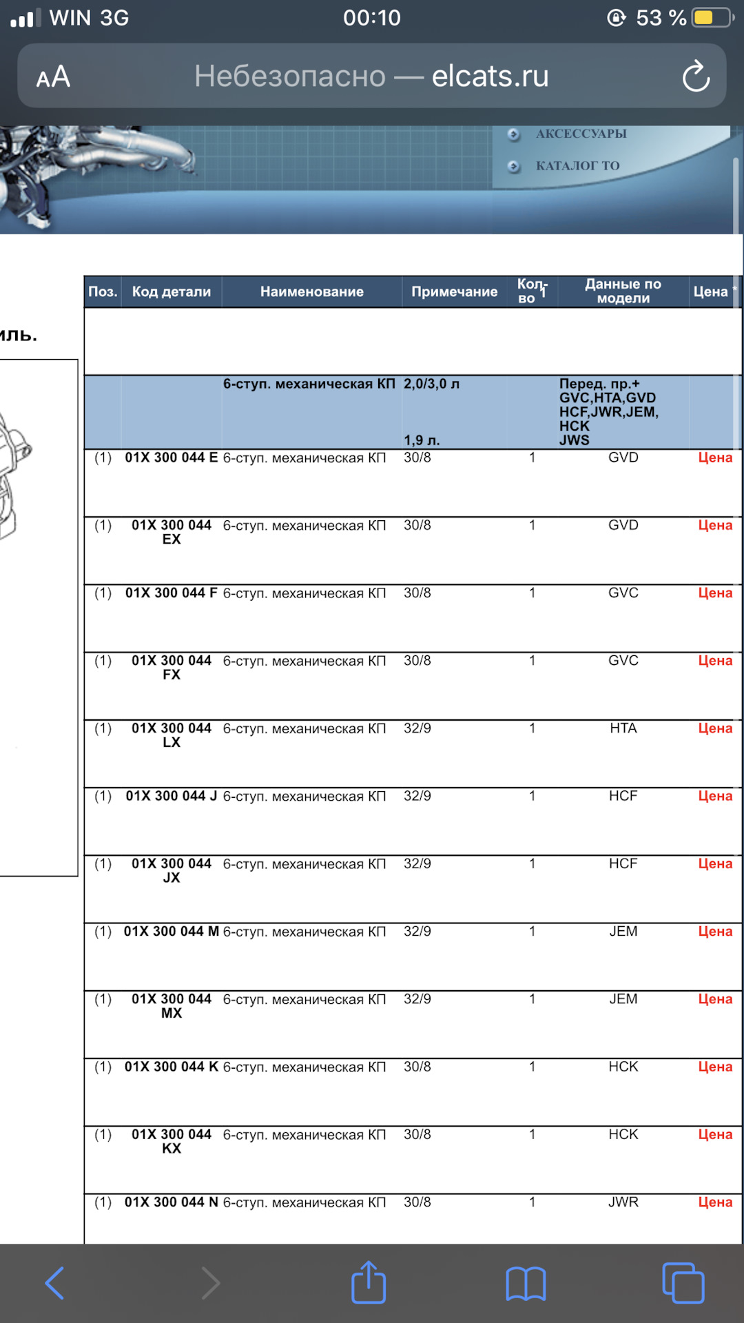

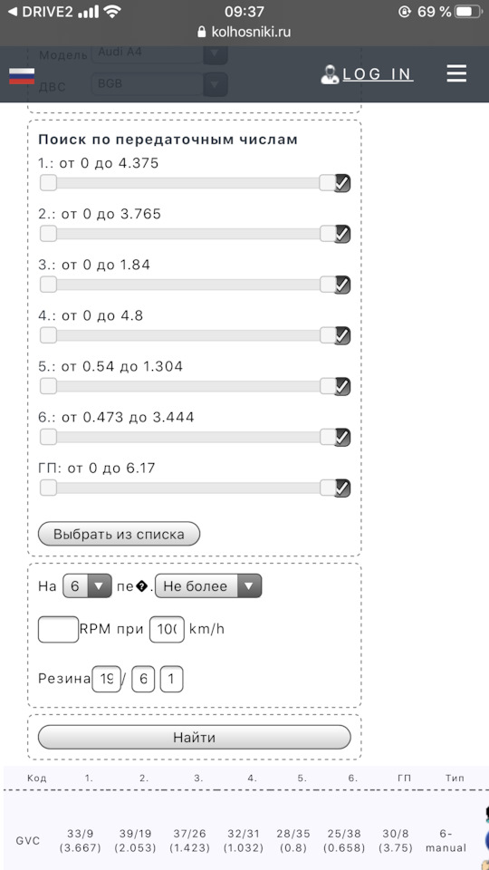

👋 Подскажи GVC встанет на 1.8 т? По идее одно и тоже что GVD, есть возможность взять её.
Если по идее то же самое то не вижу проблем

0A3 от S4 ~60.000р (Хотя тут как найдешь. Может повезет).
Подрезать кардан с балансировкой ~2.500-3.000р. Соберешься делать — скажу где.

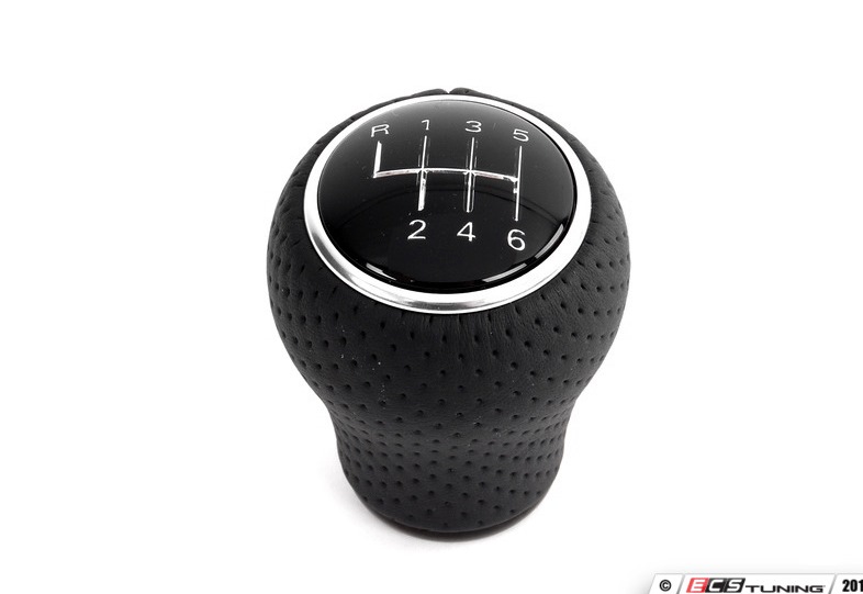

Новая ручка с чехлом и рисунком под 6 скоростей ~ 3500р.
Продать 5-ступ. ~ 20.000р и есть вот такая тоже по коробасам www.audi-club.ru/forum/showthread.php?t=144754
А можно по коробке поинтересоваться, правда на Б5 кузов. Стоит 1.6 коробка, короткая, по трассе 4000 оборотов — 120 км в час. Нужна коробка и для города и для трассы, собираю мотор на 250 сил, монопривод. Говорят, дизельную не надо, рекомендуют ставить от 1.8т. а если с б6 поставить? Или с б7? Встанет?
Ну должна по идее стать, не знаю, как там на б5 с шрусами и креплением коробки какие ньюансы, надо на форуме Ауди смотреть, но знаю одно коробку 01А нельзя ставить она слабая, а на счёт дизельной на форуме была таблица, там по передаточным можно посмотреть какая скорость на каких оборотах будет
