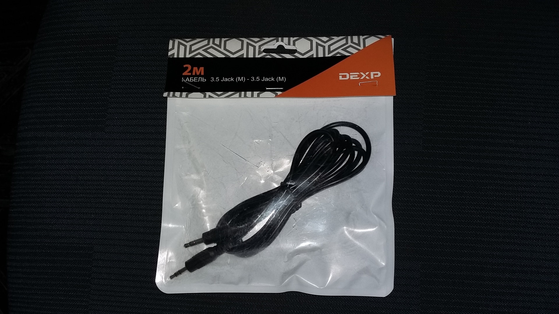

Первый этап: поиска кабеля. Купил Кабель соединительный DEXP 2 метра всего за 89р. Кабель хорошего качества, мне понравился.

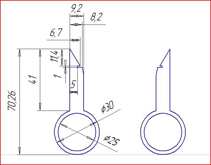

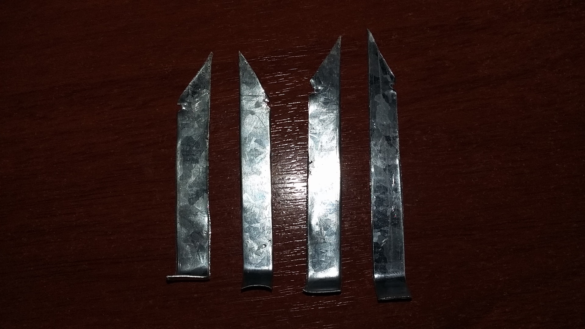

Затем надо изготовить четыре ключа, чтобы от щелкнуть четыре защелки на магнитоле. Читал, что делают их из пластиковых карт, но я сделал из тонкого металла.
Вот чертеж ключаПолучились такие ключи

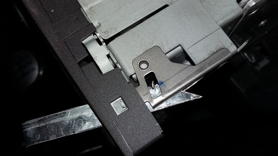

Далее вставляем их в пазы на магнитоле, срезанной стороной во внутрь
Вот так это всё выглядит. Вставлять их до характерного щелчка, примерно, толкать на 40ммАккуратно вынимаемМеханизм защелки

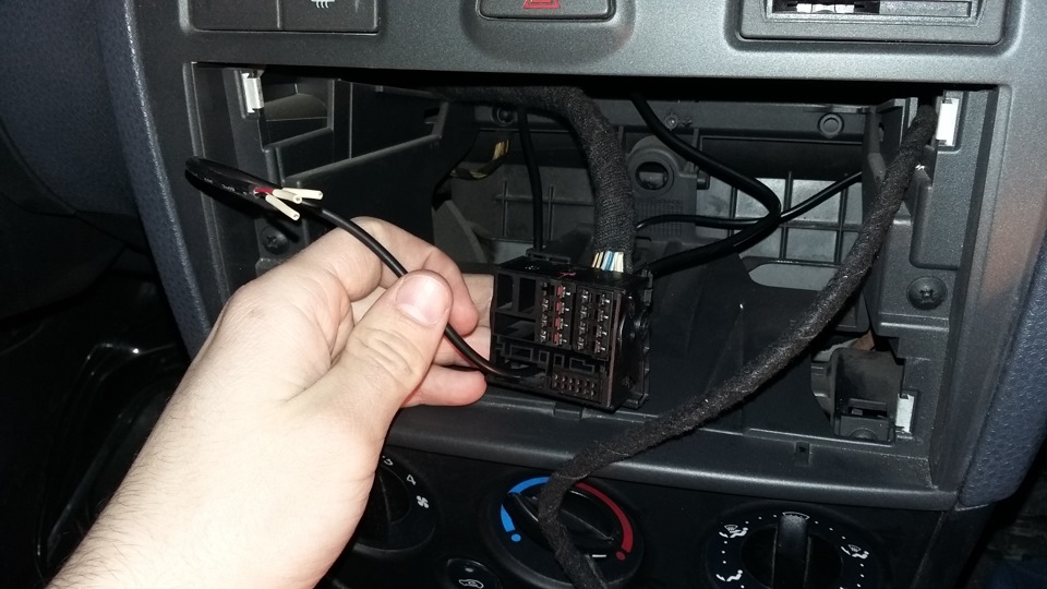

Затем сзади отсоединяем кабель антенны и колодку проводов (внизу колодки, есть фиксатор)

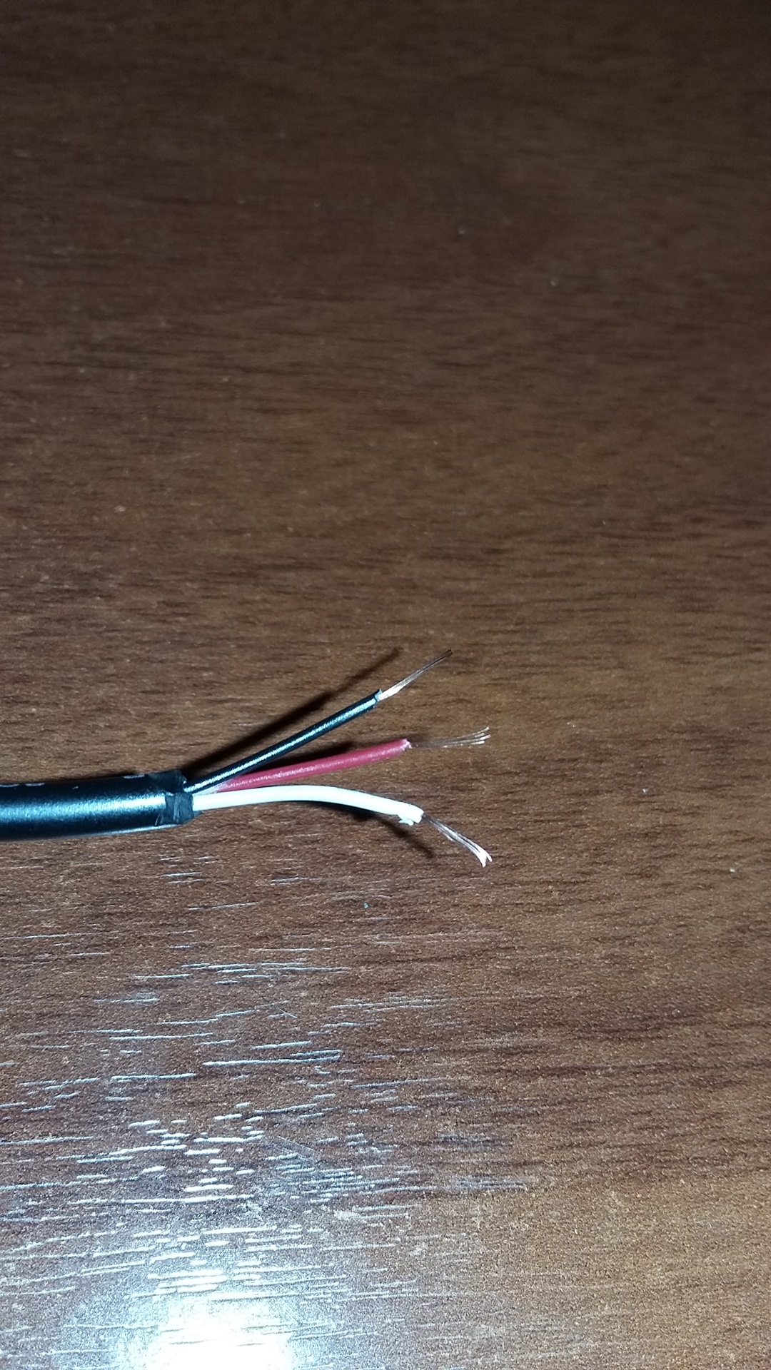

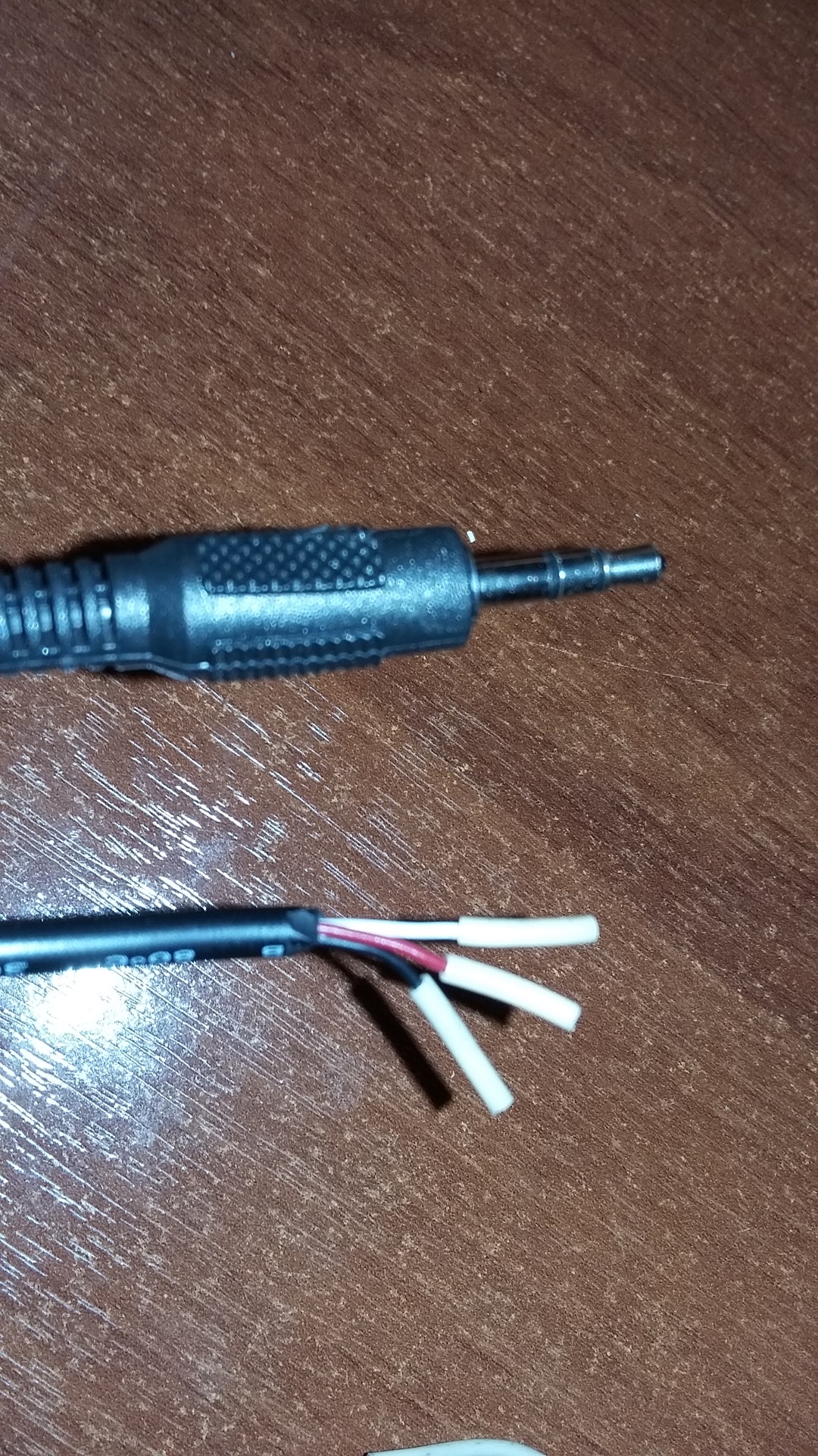

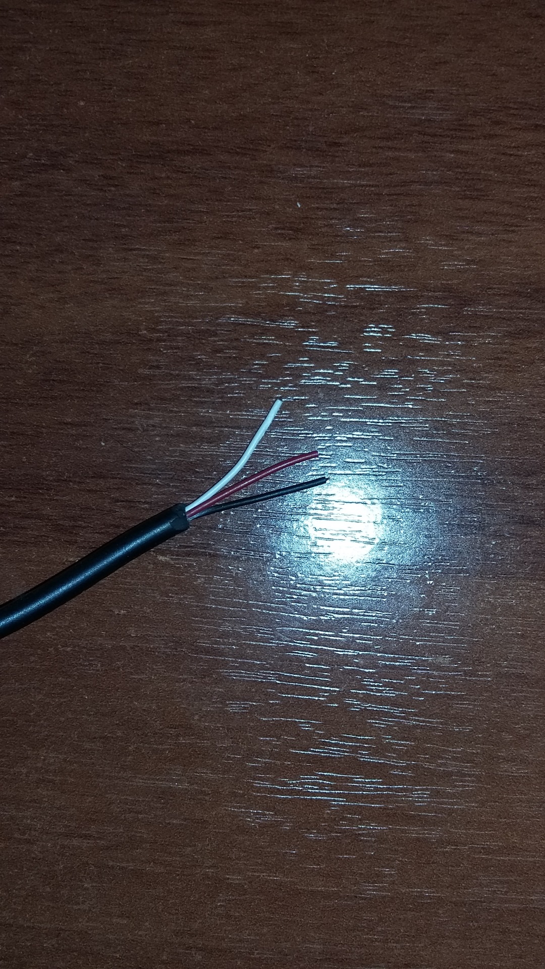

После отрезаем от кабеля AUX один конец
Оголили провод, он должен быть трехжильныйЗатем оголяем три внутреннихТеперь берем мультиметр и нужно будет прозвонить провода
Смотрим на схему разъема и в правом нижнем углу четыре точки и они подписаны, и нам нужно под названием "L", "R" и "GND".
На штекере показаны секторы, например, замыкаем первый сектор с черный проводком, он звенит, значит он отвечает за
Например, у меня черный отвечает за "GNB", красный за "R", а белый за "L".

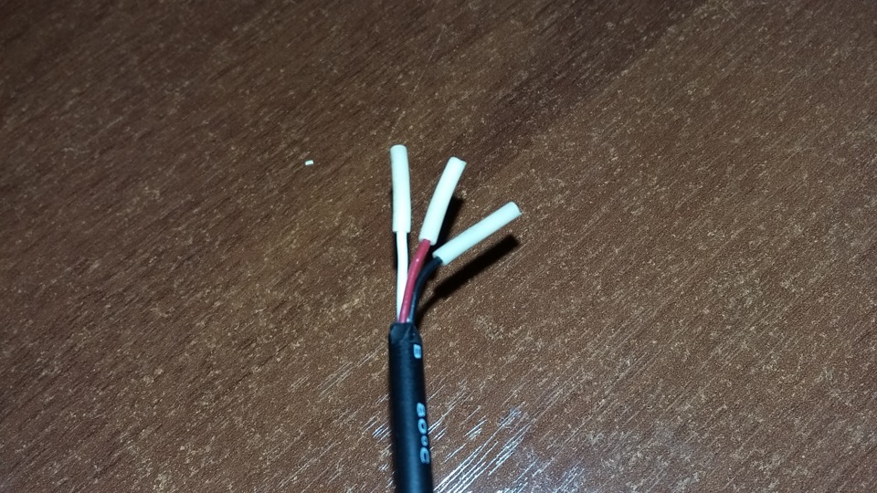

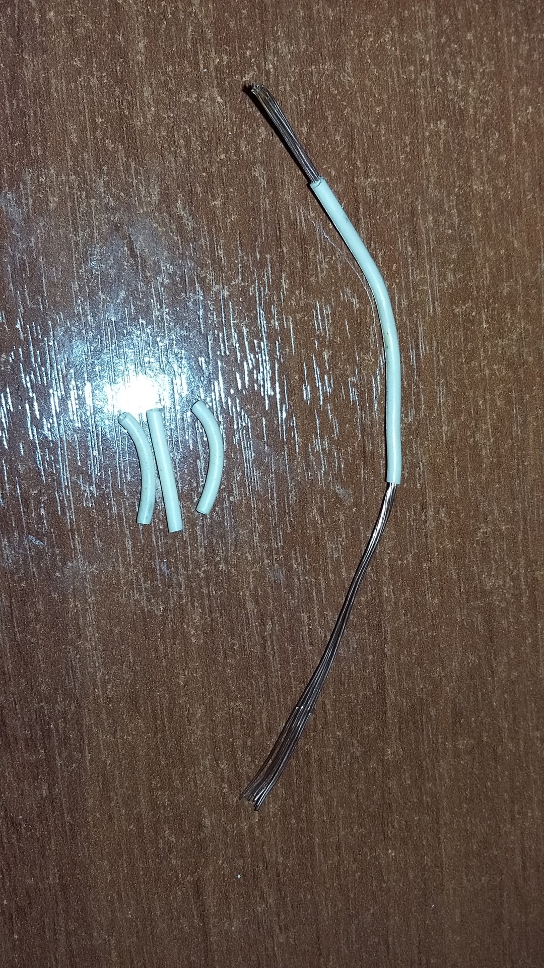

Далее, берем любой проводок большего диаметра и делаем вот таких четыре чехлаНадеваем их на кабель AUXВсё, кабель для подключения AUX готов!
Четвёртый этап: Установка

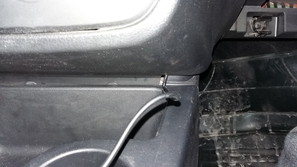

Продеваем кабель через колодку и спокойно подключаем к разъему согласно схемы, и результата прозвонаВот так это выглядитПроводим провод, как нравится, я вывел возле подстаканника, со стороны пассажираЗатем, застегиваем колодку, всё подключаем, вводим код активации магнитолы, всё проверяем, собираемПодключаем устройство, включаем трек и наслаждаемся прекрасным звучанием!

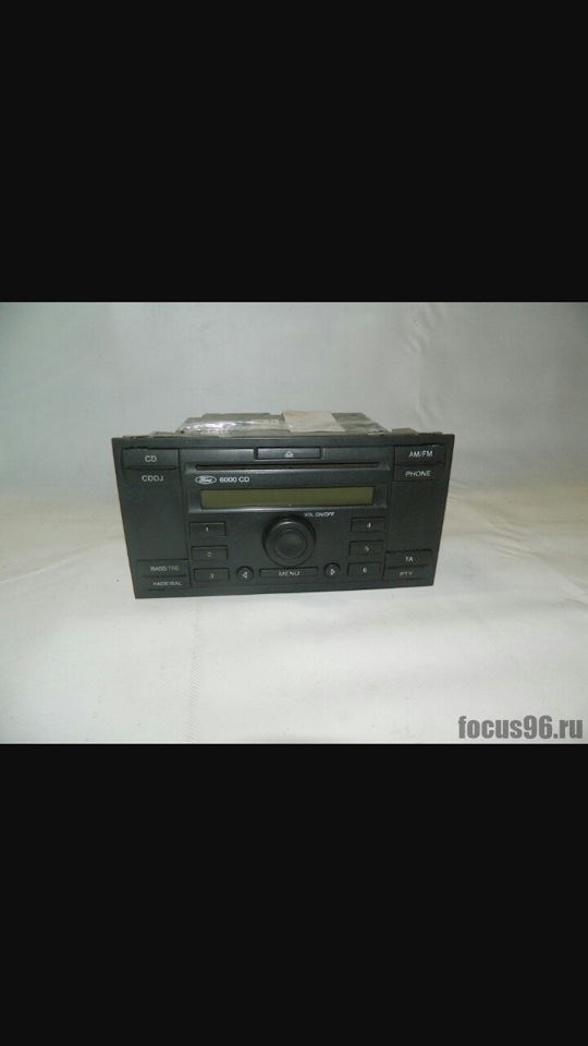

Cпасибо огромное за пошаговую реконструкцию головного устройства 6000cd.

На такую не подключить?
Увы, не получится, функции AUX нету вообще
Gradus100
получится, смотрел в инете что можно подключить только включаться будет через кнопку CDDJ
все правильно ! . на всех старых мерсах так делается . к cd припаиваются )
Только купил себе авто с такой магнитолой, там где кнопка cddg . Но не могу найти инфу как сделать. Если не трудно скинь мне.
