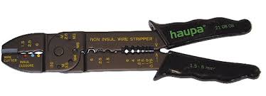

Под них желательно клещи специальные, чтобы изоляцию не рвать. Типа вот: encrypted-tbn1.gstatic.co…rUiD6RUgINI5xB6OV13yJ2gxA
я себе купил за 500 рублей в ближайшем стройоптторге, работают года 4 уже без вопросов.
