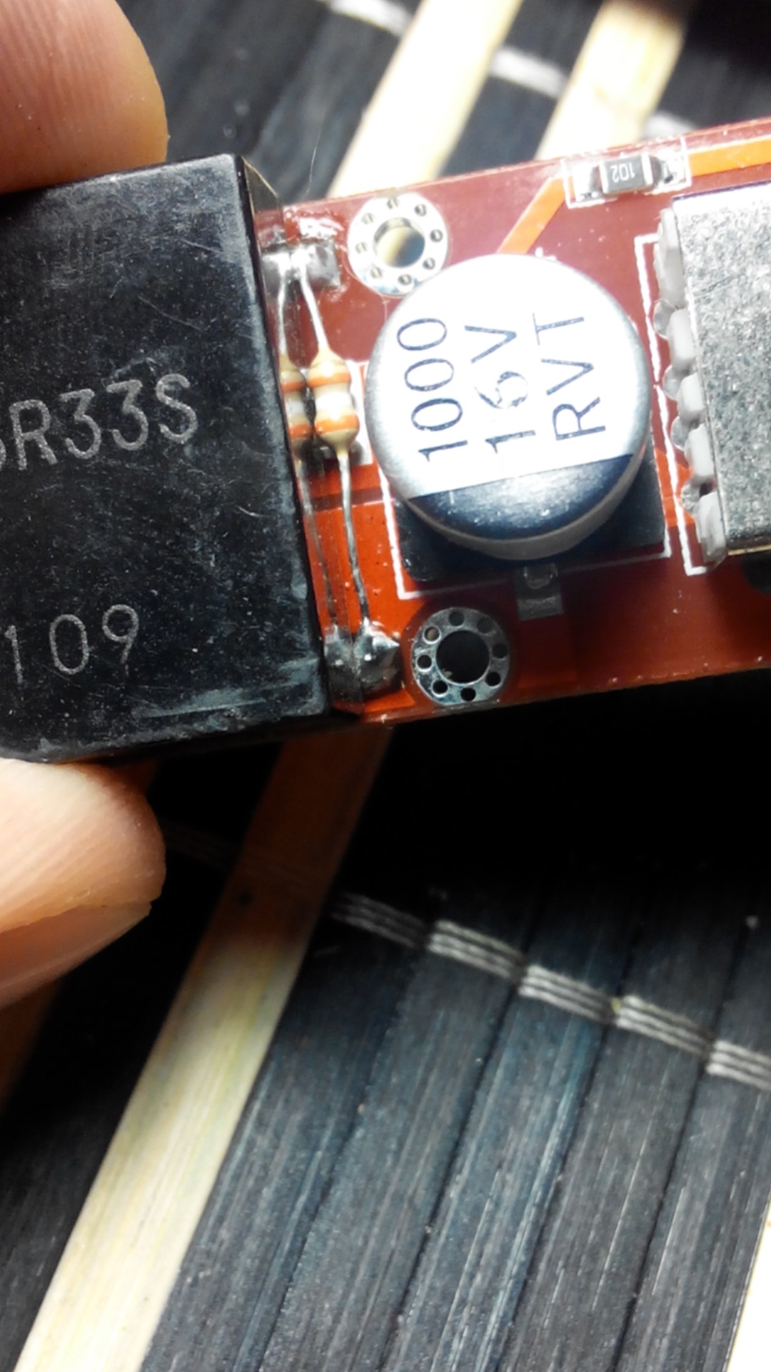

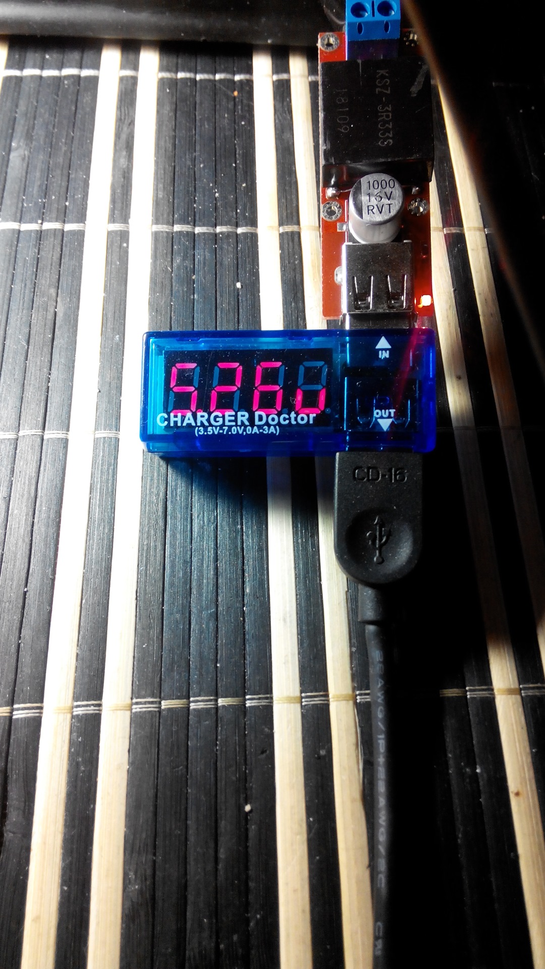

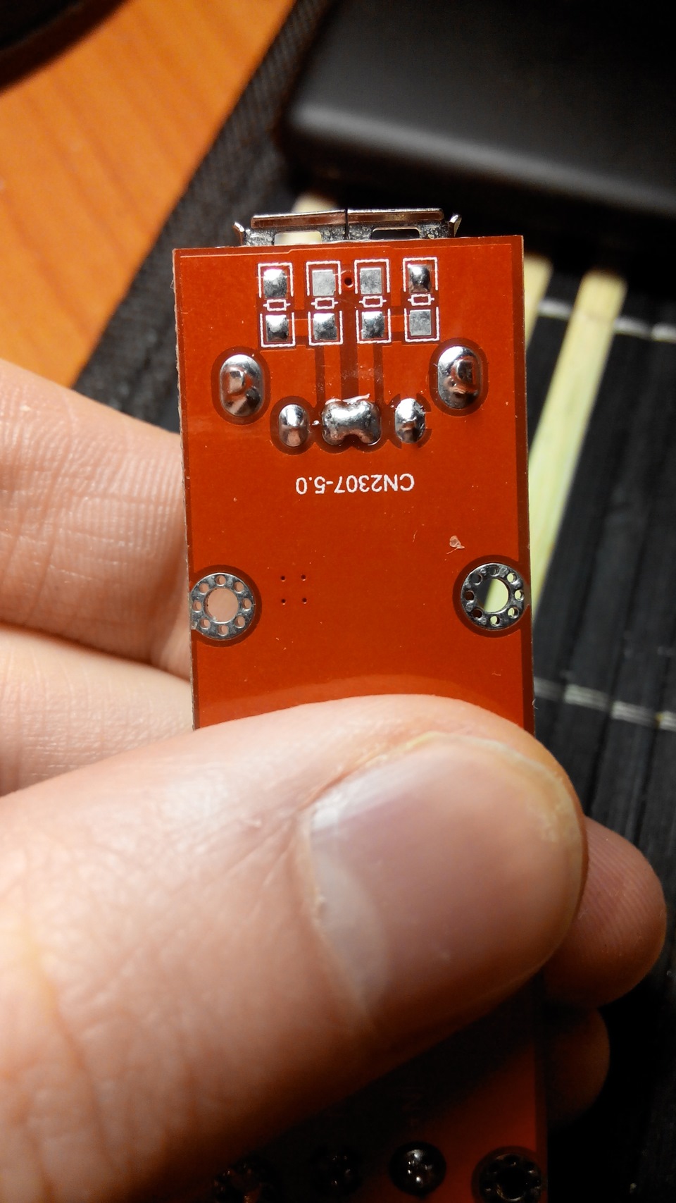

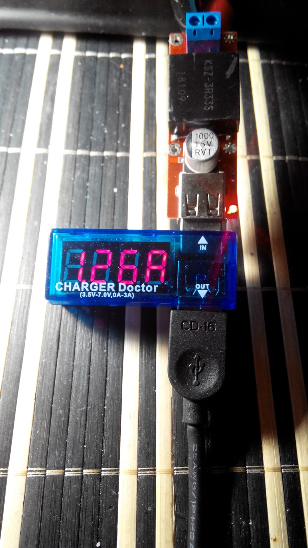

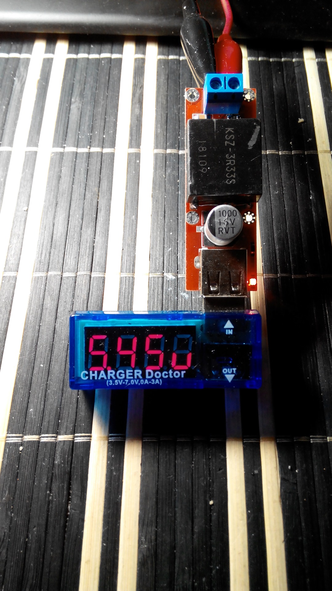

Это отличный модуль который выдает 3 ампера. Но нужно его немного доработать чтобы заряжать свои гаджеты. Нужно поднять напряжение холостого хода примерно до 5.3-5.4 вольта, для этого впаиваем резистор 30-40 кОм между контактами как показано на фото 4. Также необходимо соединить контакты D+ и D-, как показано на фото 5. На первом фото напряжение хх, на втором и третьем напряжение и ток при подключеном телефоне ( у меня p780, кушает много).

Друзья, маленькая поправочка! Резистор для доработки usb модуля kis-3r33s надо припаивать номиналом 30кОм, тогда будет 5.42V. Я поставил 50кОм, у меня 5.36V. ASUS zenfone selfie c запущенными Яндекс картами уверенно заряжается. Остальные зарядки едва только удерживают батарею.
Прошу прощения, увидел ошибку, исправил. Торопился написать статью. Спасибо что указали на ошибку)

Ставь помощнее раз есть, только не забудь про data+ и data- в юсб порте, они должны быть хотя бы замкнуты чтоб устройсьва принимали больше пол ампера

Без доработки если проверять мультиметром он отдает 3 ампера, если подключить любой телефон — пол ампера максимум. после доработки если подключить через usb разветвитель пару гаджетов, он сможет отдать и до 3 ампер
