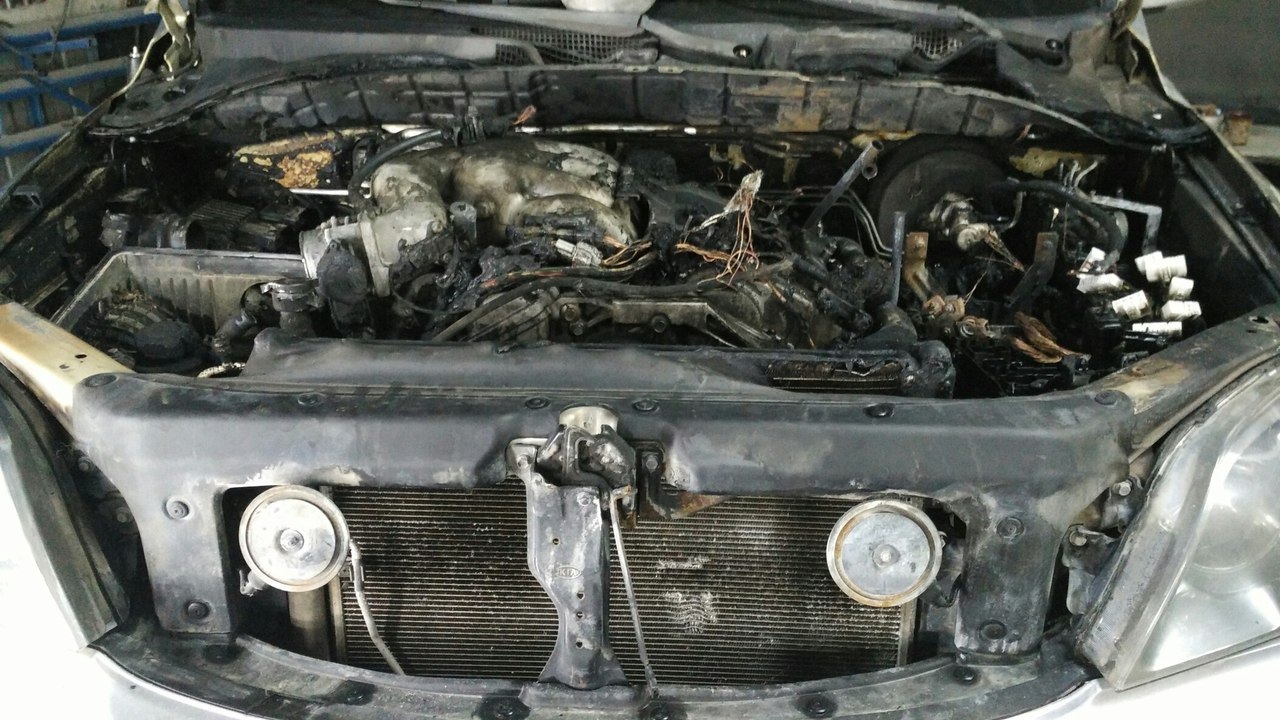

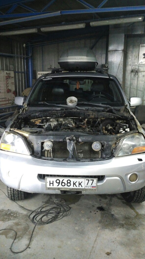

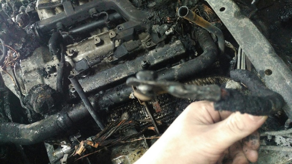

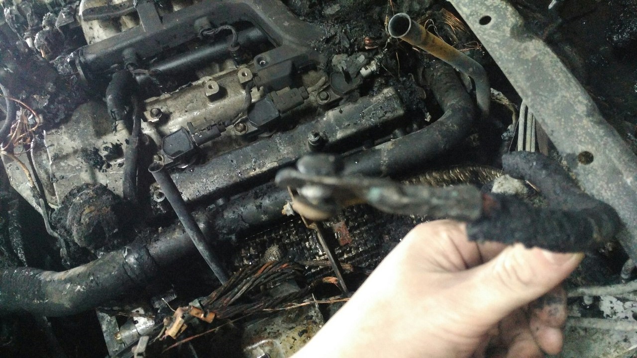

Долгожданный момент настал, вчера отогнали Кота с улицы, помыли и начали разбирать…

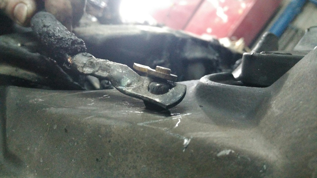

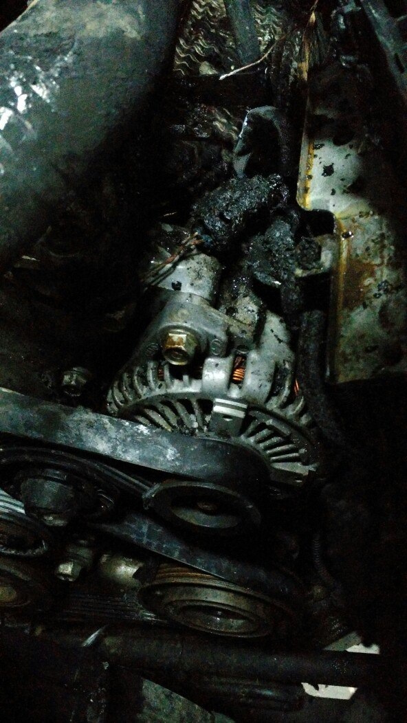

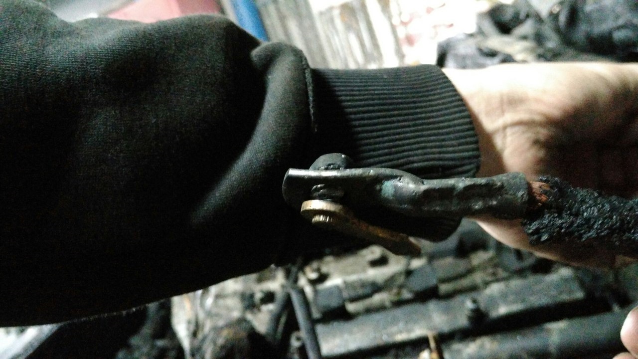

Помимо прошлых причин обнаружился интересный факт — клема акума была еле прикручена на ослабленном болте и как сказал один из участников разбора, гореть начало не из под щупа, а с этой клемы… (оглашение "умельцев" автосервиса — подаривших мне этот жизненный путь будет позже)
Учитывая что перед пожаром акпп ушла в аварийный режим — видимо масло полностью выдавило и одно наслоилось на другое=)) вот диагностика то была…уххххххххххх

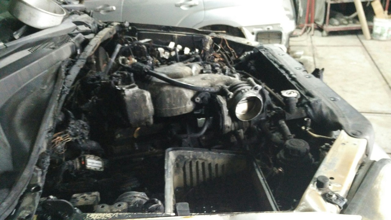

Кое как оторвали обуглившийся пластик крышки, сняли акум( с него чуток потекло-все вытерли), сняли воздухан и др.

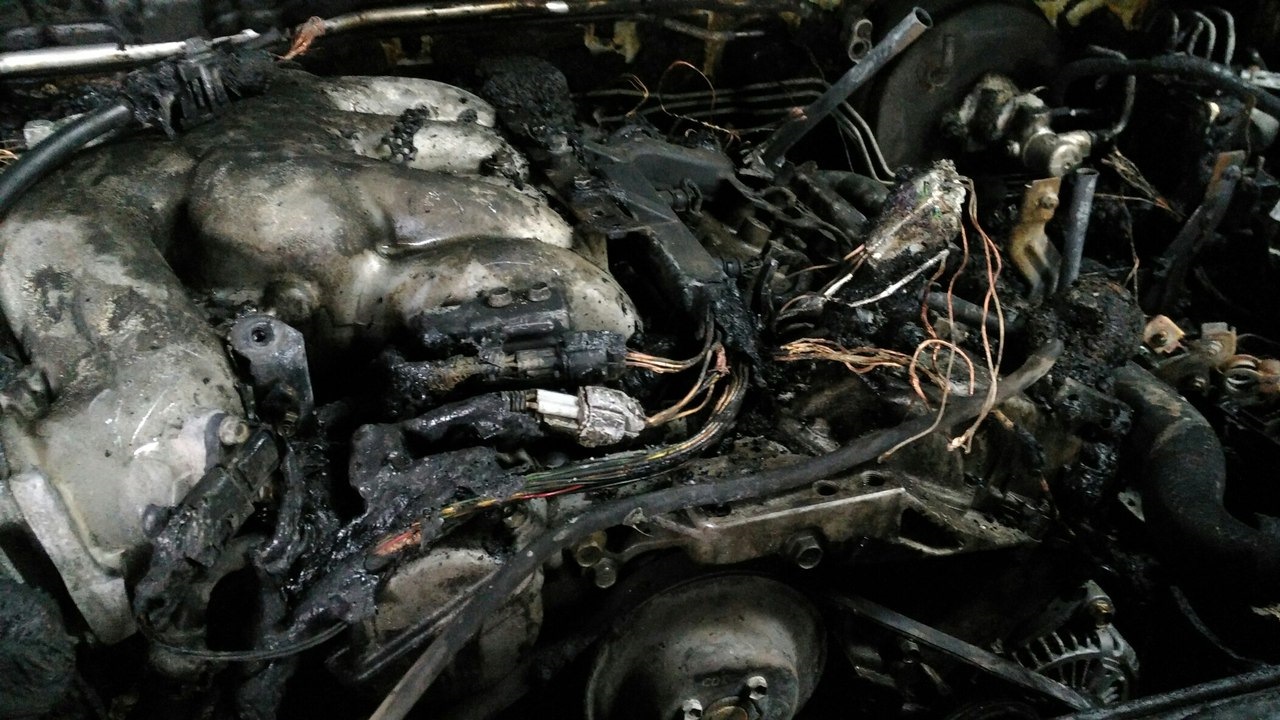

Хорошие новости:

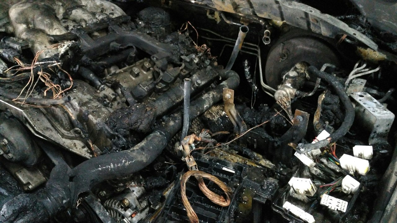

1. В целом все не так уж и плохо. Движок живой, форсунки говорят тоже…

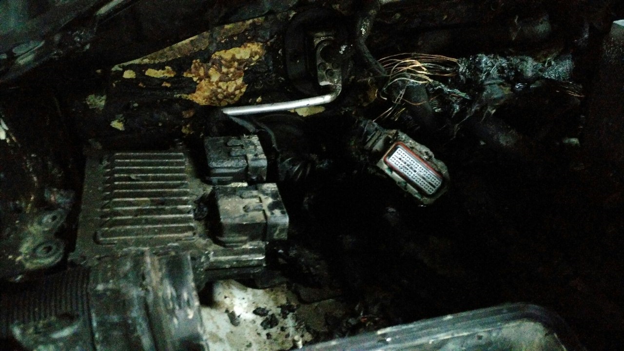

2. Есть шанс что живы мозги т.к. выглядят и они и их разъем бодро…
3. Возможно гена жив…
В среду планируется дальнейшее масштабное действие по изучению номера мозгов, поиску проводки и дальнейшему разбору…
Удивлением стало что в салоне вовсе не пахнет гарью!
