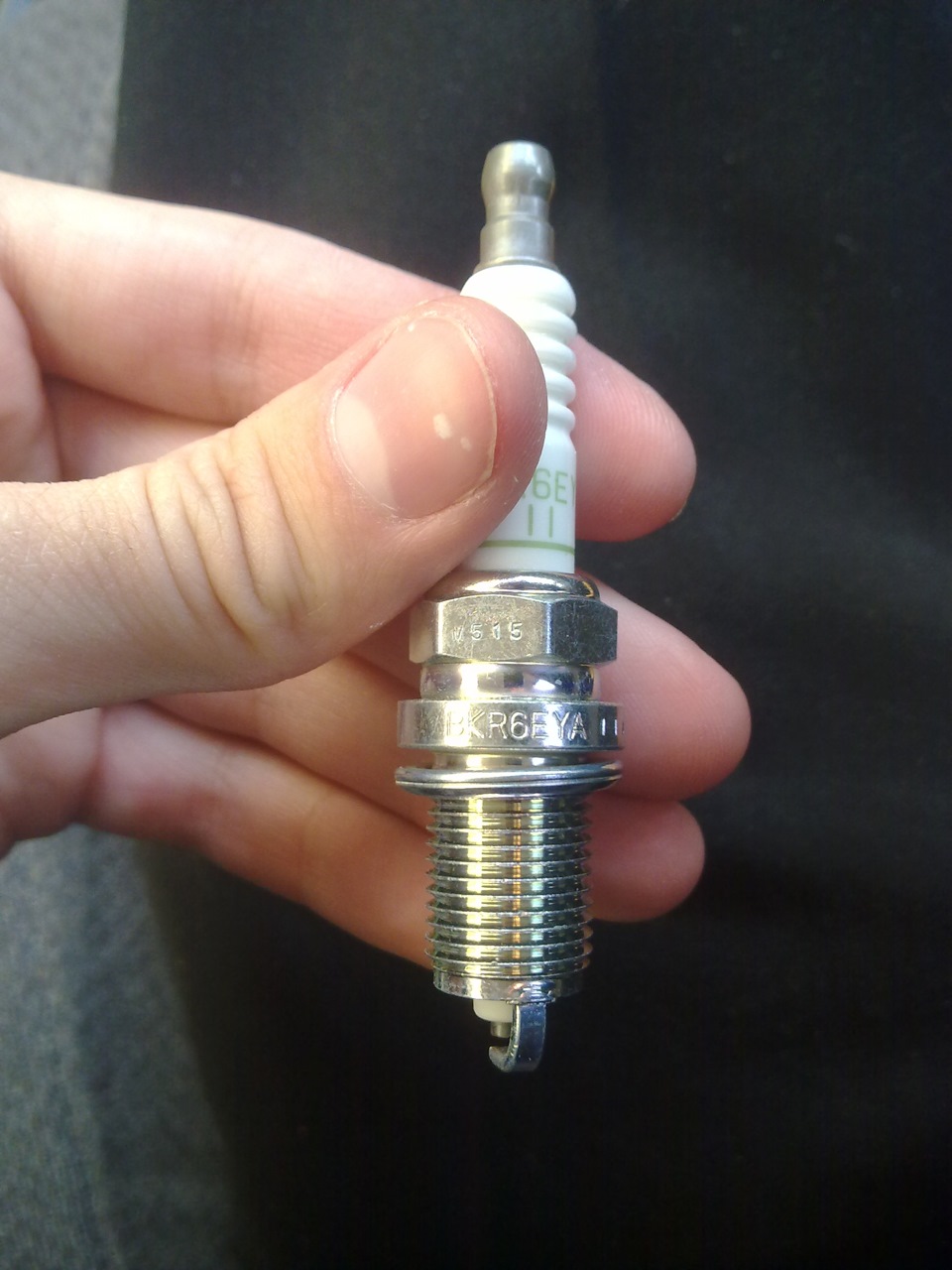

Сегодня решил купить и поменять свечи, т.к. чет ухудшалась динамика авто, как будто прицеп тащу. 1.5 года назад покупал Denso, теперь решил купить NGK т.к. они были дешевле + акция весь февраль, скидка 25%.
Вот старые свечи:
Открутил свечи с 1,3,4 цилиндре. А вот в 2м не смог. Сую ключ и чет не хватает резьбу. Прокручивается ключ в свечном колодце. Странно, заглядываю с фонариком. Свечку видно но не цепляет (закручена и все, а ключ как бы свободно ходит как будто граней нету…). Не могу понять в чем дело. Думаю завтра ключ погнуть углы чутка пассатижами и попробовать подцепить, мож грани сточились, но врятли. У кого было подобное?
Думаю как бы клапанную крышку снимать не пришлось… поставил новые 3 свечи а одну старую оставил. Хоть на одну новую свечу меньше, машина стала резвее, собственно как и была когда были другие свечи, прошлые — Denso. Теперь проблема, все же надо как то вытащить ещё одну свечку))
Проблема решена! Вытащил свечку! GoBLlN был прав, на свечке было что-то типа магнита или даже хз что это:
Чтобы вытащить эту хр*нь, нужна длинная проволка, а конец нужно согнуть, как крючек, и ловить рыбку:
Поставил последнюю новую свечку:
Машинка стала резвее чем была, ну ещё бы, 1.5 года свечкам. А наше качество бензина не самое лучшее.

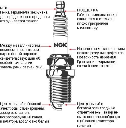

Вообще если сравнивать Denso и NGK, то разницы не заметил, честно. Буду всегда брать что дешевле из этого. На этот раз просто были дешевле NGK, так бы взял и Denso. Разницы между фирмами свечек не ощутил. Самое главное брать у официального дилера, т.к. подделок много. На exist пишут что свечки даже взрывались и выстреливали, и там мол подделки. Поэтому я и стойки брал тож у оф. дилера. Дорого. Ну а что делать? Скупой платит дважды.
