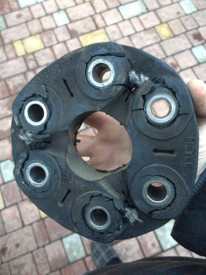

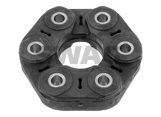

Ехал внезапно начались жесткие стуки спереди, заехал идиоты на БМВ сто начали то у тебя кардан рулевой, то рейки конец хотя рейка у меня пол года назад восстановленная, тока гарантия закончилась! то пол ходовой надо менять, вообщем как обычно работают одни придурки на BMW… В итоге пока все осматривал увидел что муфте просто конец, хорошо что успел и заметил… Купил эластичную муфту Swag, когда покупал сказали что в Swag что в Febi, в случаи с муфтой и там и там оригинал внутри, вопрос в цене, взял Swag хоть и дороже но все ровно как то увереннее))
А на счёт стука, так там тупо нижний правый рычаг раскрутился, идиоты! Чуть было рулевой кардана не поменял.
В ближайшем времени заменю подушки коробки, уже на подходе.
Удачи на дорогах, подальше от идиотов!)

Обрати внимание -муфта ставится по стрелочкам.
Как видно на фото, она уже была поменена. Правильно ли её тогда поставили?
Блин этого не знаю менял не я её тогда, а эту меняли вроде по меткам ставили… Единственно что я надеюсь что не тогда правильно поставили, так как мы отремонтировались по этой что стояла
На фото видно: там где залита металлическая втулка, на внешней стороне муфты, есть треугольник. Вот он и должен смотреть вершиной в сторону фланца.
Если ставить наоборот то она быстро рвётся. Это из-за особенностей внутреннего строения.
Не поленись, проверь.
Хорошо, спасибо за информацию!

Здравствуйте только что зарегистрирован на сайте, приобрел муфту от бмв х5 инсталирую на промвал своей нивы, не подскажите какой стороной к коробке
На внешней поверхности есть треугольнички, это стрелки, они указывают в сторону фланца. 3 в одну сторону, 3 в другую. Они расположены через одну.
Можно подробнее про метки установки?
Прочитал?)
Спасибо не знал)
Не за что)
значит стояла Meyle?
интересно, сколько она прошла?
Да, не знаю сколько ставилась не при моем владение! Но думаю она бы ещё больше прошла если бы не короткий редуктор и частые тапки в пол, и бывает езда боком )
