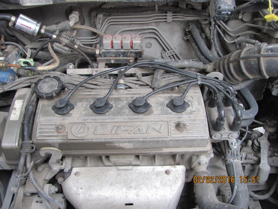

Ну, вот, машина уже практически подобралась к отметке 100 000 км. То есть — очередное ТО. Не смотря на внушительный пробег — плановое. Глобальное, с заменой ремней, помпы, технических жидкостей и возможно некоторых элементов ходовой части — на 120 тыс. км. предусмотрено.
Проехался по магазинам — закупился расходными материалами. Не порадовал, выросший ценник на моторное масло… Да, дороговато, но менять на другую, более дешёвую не собираюсь.
Масло моторное: Liqui Moly 5W-40 Synthoil High Tech — 3 240,00 руб.;
Масло промывочное: Промывка ТНК — 355,00 руб.;
Свеча зажигания: NGK BKR 5EYA-11 7761 (2526)(4 шт.) — 480,00 руб.;
Фильтр масляный: Mann W 68/3 — 380,00 руб.;
Фильтр воздушный: Lifan B1109103 — 185,00 руб.;
Фильтр салонный: TSN 9.7.117 — 230,00 руб.;
Фильтр топливный: Nipparts J1331025 — 200,00 руб.;
Фильтр ГБО редуктора: Tomasetto Alaska — 85,00 руб.;
Фильтр ГБО паровой фазы: S.M.F. SF — 3741 — 180,00 руб.
На этом ТО ещё и свечи поменял — меняю раз в 20 000 км.
Ещё, решил, что фильтры ГБО буду менять раз в 5 000 км — слишком много грязи в них. Ещё, решил попробовать газовую заправку сменить…
Не дожидаясь пробега в 100 000 км, на 99 400 — поехал к Славе papa-71, так как было место свободное.
В принципе, всё прошло нормально, за исключением, форс-мажорного обстоятельства — в процессе замены свечей, пришли в негодность 2 ВВ-провода. Когда их сдёргивали, на свече остались клеммы-насвечники с кусками провода… Грустно, но пишлось покупать новый комплект, а это дополнительные затраты в 1 000,00 руб.
ВВ-провода: LF479Q1-3707000A — 1 000,00 руб.
Зато после ТО — машина прям, летать стала!

Дешевые у вас родные ВВ, эти так же оборвутся если не подождать пока двиг остынет, NGK стоили бы тыщи 2500-3000
