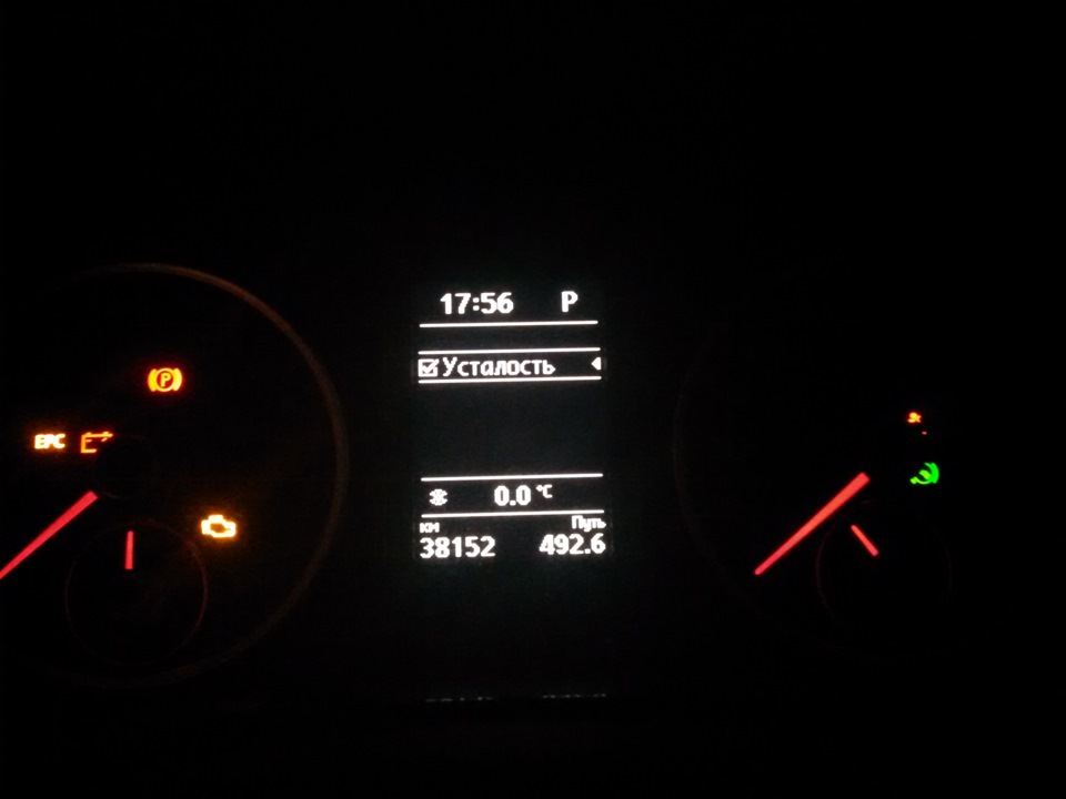

Активировал у себя усталость на приборной панели, ту самою чашечку кофе.

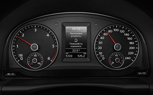

Функция распознавания усталости (MKE) представляет собой дополнительную функцию, помогающую избежать аварий за счёт своевременного распознавания наступления у водителя усталости.
Распознавание усталости происходит на основе анализа воздействий водителя на рулевое колесо. Когда система распознаёт, что водитель начинает засыпать, она подаёт звуковой сигнал, а также выводит текстовое сообщение на многофункциональный дисплей в комбинации приборов, призывающее водителя остановиться и хотя бы недолго отдохнуть.
Помимо характера воздействий на рулевое управление, учитываются и данные о дорожной ситуации (скорость, нажатие на педаль акселератора, указатель поворота, время суток, продолжительность поездки и т. п.), а также об использовании водителем органов управления различных систем (климатической установки, телефона и т. п.)
Данные гейта из VCDS:
Address 19: CAN Gateway (J533)
Part No SW: 7N0 907 530 AL HW: 7N0 907 530 AL
Component: J533 Gateway H58 1642
Revision: H58
Coding: 356002
Прошивка с завода у меня изначально была 1642 Шлюз 7N0 907 530 AL, по этому прошивать я ничего не стал, а лишь воспользовался готовым xml файлом 7N0907530AN_SW1642_MKE.xml для моего блока. В одисе заружаем xml через write date set, пару секунд и вуаля :).

Прикольно, надо попробовать, как раз у меня 7N0907530BC (sw1663)… А пункт меню в МФУ сам появляется потом?
Да, появляется дополнительное меню, ассистенты если не ошибаюсь, переключаться через кнопки на руле.
