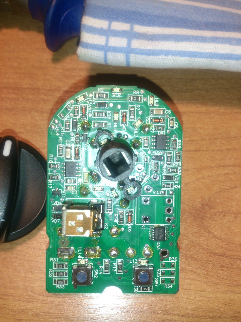

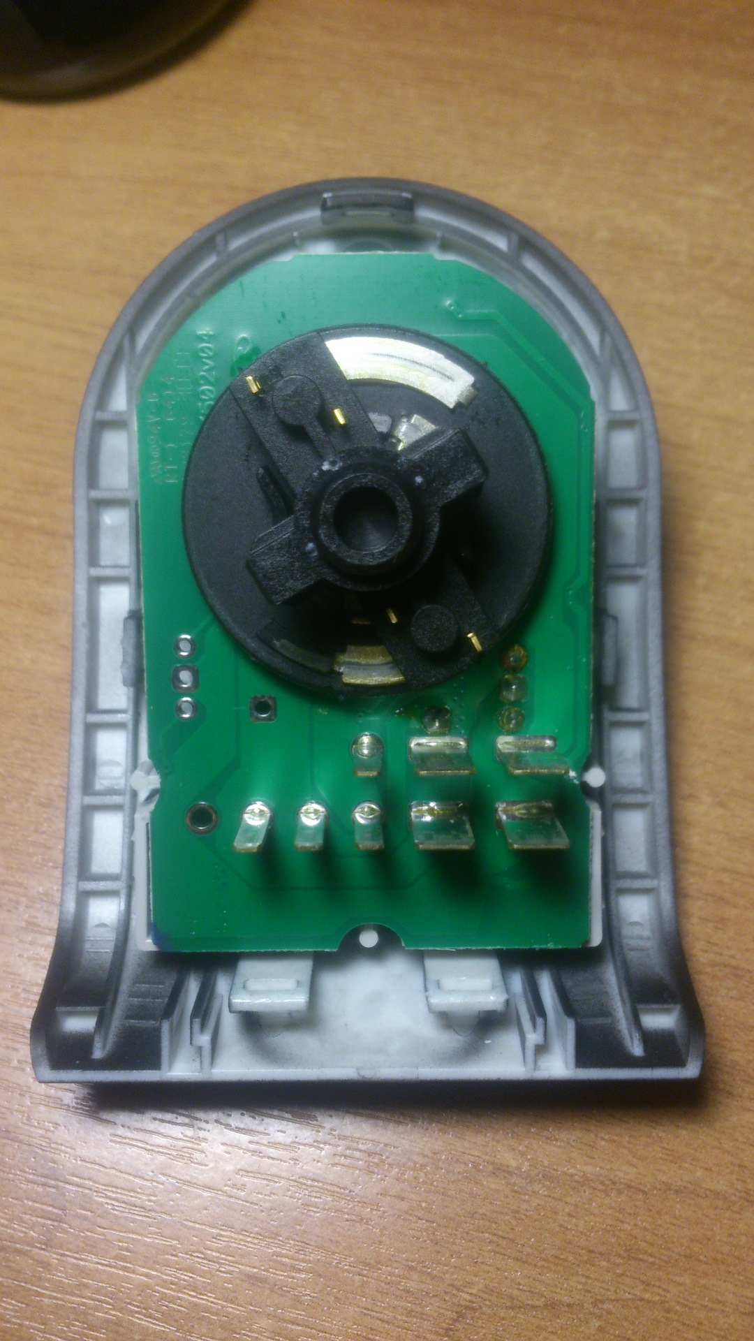

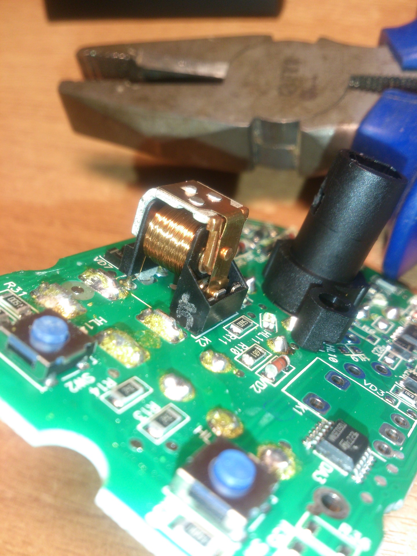

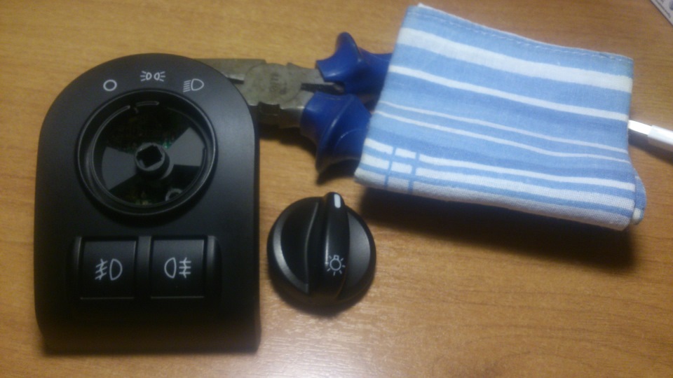

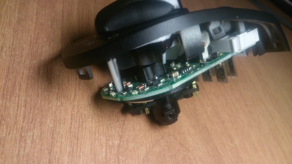

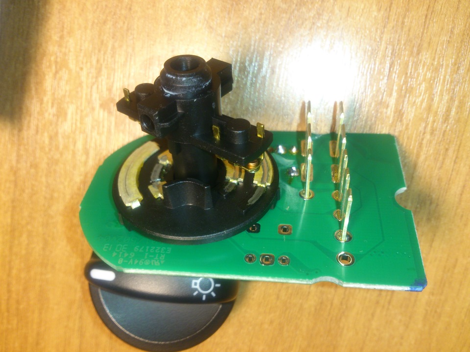

Припарковался, выключил свет на МУСе, заглушил, вышел из машины, поставил на сигнализацию, обхожу машину спереди и вижу что светят противотуманки. Раньше такое тоже было, но потухло через минут 5. В этот раз прихожу через полчаса к машине, а они все горят. Начал счелкать кнопки на МУСе, заводить и глушить машину, ничего не помогло, пошел дальше, начал выдергивать реле, предохранители трогать не стал (так как врятли в них причина). Ничего не помогло, горит один значек вкл. противотуманок на приборке и они. Тогда снял МУС (благо снимается он элементарно, один саморез выкрутить) и снял фишку с МУСа, они потухли. Пошел домой читать в интернете, многое прояснилось. Оказывается, реле на противотуманки находится в самом МУСе. Решил его разобрать и посмотреть что к чему!
Итак, если кто знает, в чем может быть причина и куда смотреть, как проверить работоспособность реле, пожалуйста пишите! Новый МУС стоит дороговато, не хотелось бы покупать, но чувствую что придется.

Короче собрал я МУС и поставил обратно, все работает, реле щелкает. По всей видимости действительно залипло реле, точно также бывает у людей с ближним и с дальним светом. Посмотрим как будет дальше, на форумах почитал, что у некоторых после этого больше не повторялось. Я думаю что в следующий раз можно клемму с аккумулятора скинуть, но только на большее время (я скидывал на несколько секунд), ну или постучать по нему!

Ну, возможно, не зря я разбирал. Теперь если залипнет, можно крутилку снять (весь не разбирать) и там будет видно реле и посмотреть в каком оно состоянии.

У меня именно реле залипло, на фотках его видно, зад хорошо работал, он отношения не имее к этому реле. После того как собрал и разобрал больше такого не было. Ты тоже разбирал или клемму скинул?
сначала искал релюху, потом скинул преды, стал думать где рюха…скинул попутно клемму на пару минут, не помогло…снял мус воткнул преды все норм, думаю дело в мусе. так оно и вышло, разобрал его, собрал щас все норм…
чо произошло…контакты походу залипли, слишком маленькая релюха для таких дел…имхо
Сложно сказать, по идее надо иметь схему на него, по схеме там много элементов, как пассивных (резисторы, диоды) так и активных (микросхемы транзисторы), может кто-то из них "крякнул" может банально, что-то попало (грязь или влага).
