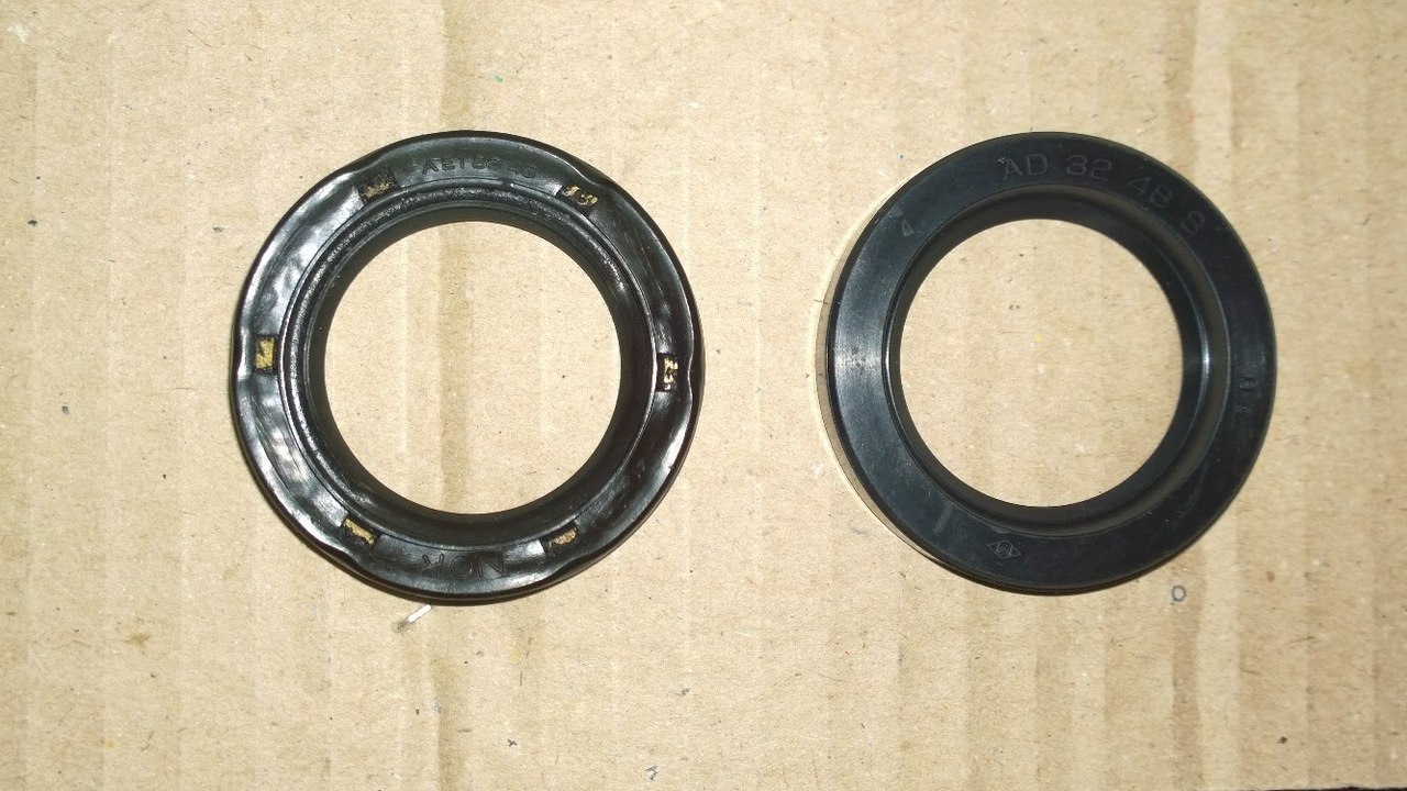

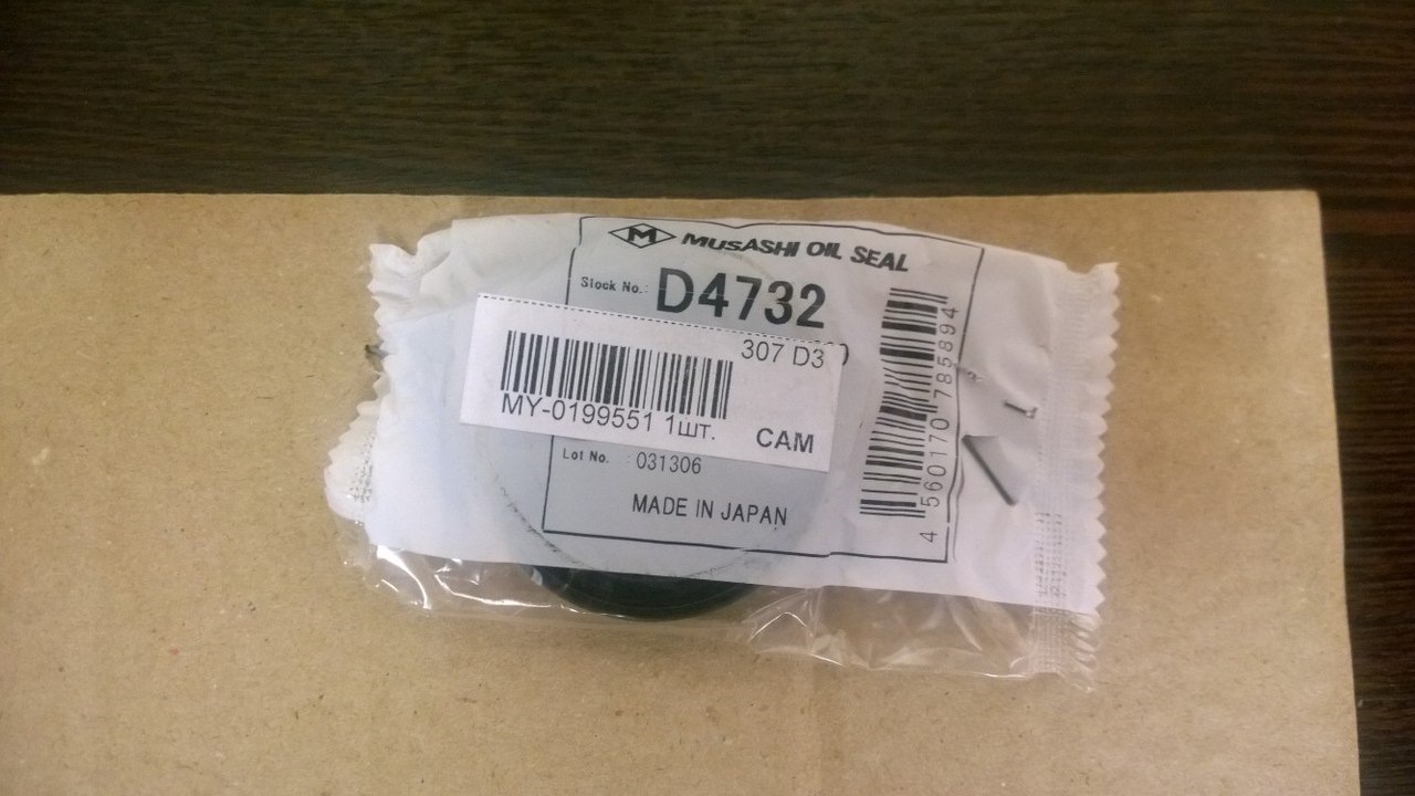

Всем привет, продолжай ремонт муфты. На днях пришел сальник, думаю будет полезным выложить его парт номер для заказа, так как пришлось подбирать его по размерам.
Musashi D4732 Сальник 135рублей шел 11дней
Внешний диаметр, 48мм
Внутренний диаметр, 32мм
Высота, 8мм
Заказывал в exist.ru
Ну и пару фото нового и что стало со старым, напомню что его выдавило при перегреве муфты.
Теперь ищу время сгонять забрать в Москву за гелем в муфту (ПМС-10000), как куплю будет запись про заправку.
Комментарии 3
ставил сальник MUSASHI T1054, размер такой же Внешний диаметр, 48м, Внутренний диаметр, 32мм,
Высота, 8мм
как сальник подошел, без проблем ? Какой стороной внутрь поставил?
Примерил, все ок, еще не устанавливал так как жду гель, стороной буду ставить на в оригинале, то есть пружинкой наружу, наоборот там будет воздух в сальнике.
