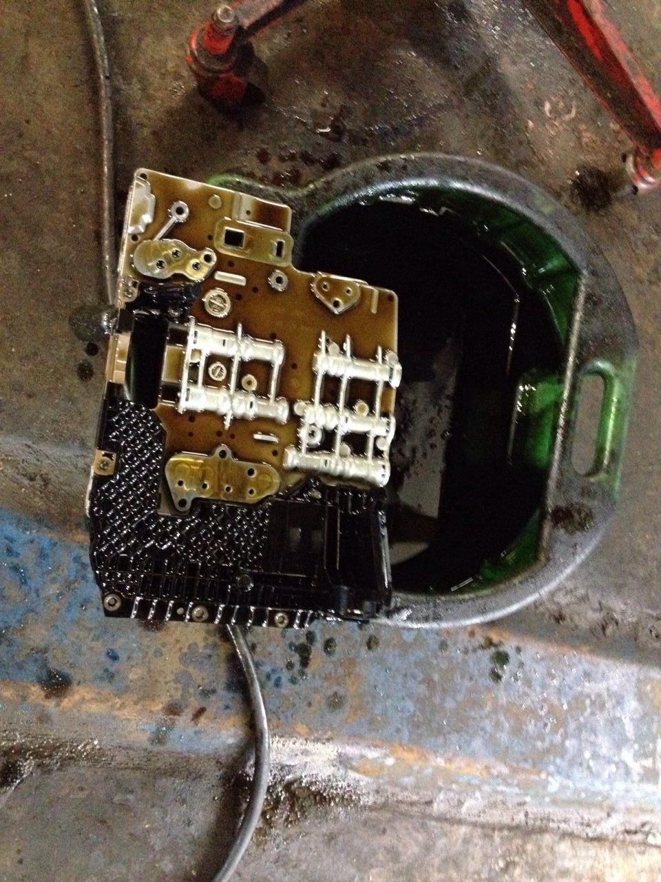

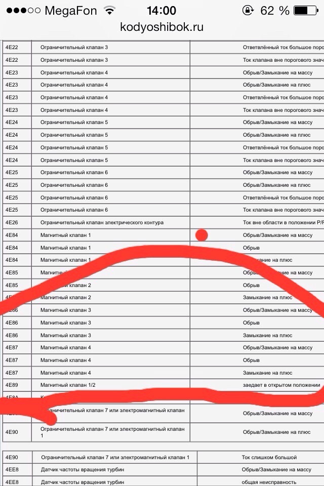

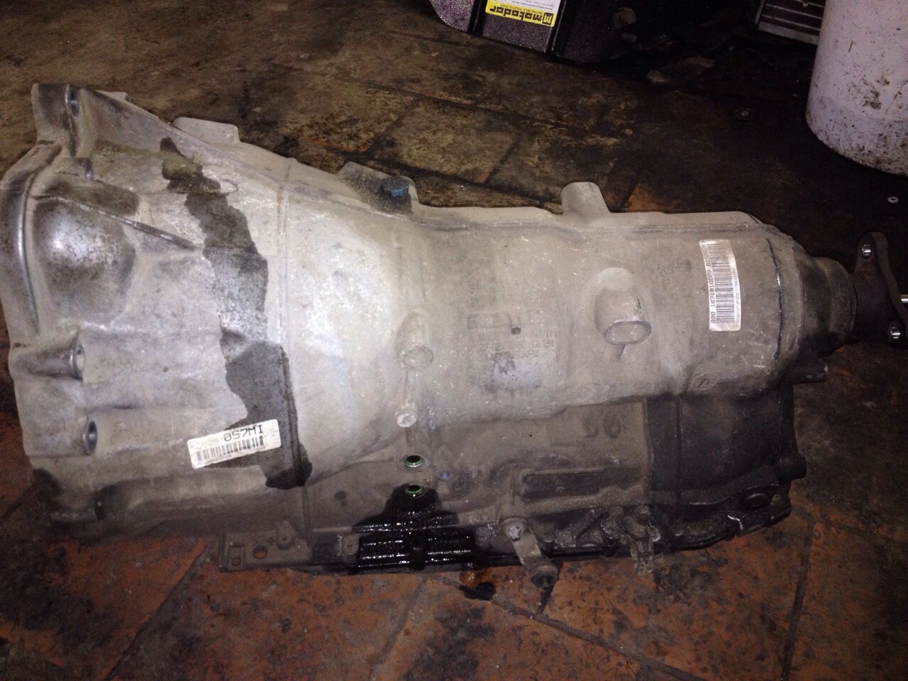

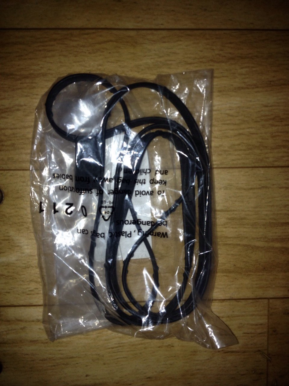

Решил разбить на две части чтоб глаза не уставали читать, итак уехав от маратавто, поехал я в Раменское про себя желая марату всех благ и процветания его бизнесу, к моменту выезда Москва уже ожела и затянулась километровыми пробками. И я еще забуксовав на ш. Энтузиастов создал не малый затор, приехав назад в Раменское я решил буду ставить коробку у себя в городе на свой страх и риск, а вдруг поедит. Но чудес не случилось перекинув коробку сбросив ошибки не сбрасывалась ошибка 4е87, и она не сбрасывалась и селектор акпп не переключался с паркинга, бросив машину в сервисе в Раме, пошел домой начал читать что же это, и пришел к выводу что нужно отшивать акпп. Нашел сервис в районе ВДНХ которые готовы были взяться за эту работу, но им нужен был DME блок проще говаря мозги от машины с которой была взята акпп, хорошо что акпп я купил у человека который дербанил свою машинну после дтп и все блоки у него были в наличии, он дал мне дме и я приехал в сервис. Но чтото пошло не так и прошить не получалось, хорошо что я старую акпп взял с собой подключив ее ребята сказали что ошибок по мехатронику нету и перекинув мехатрон с моей старой коробки и залив в поставленную акпп масло поставив новый поддон все поехало, и осматрев мою старую коробку они поставили диагноз что в аварию она падала из за того что в ней просто небыло масла, да и меняя акпп человек который ее снимал мне тоже сказал что коробку снимали и половина болтов не хватает, и получаеться что сьездив на нормальную диагностику я мог бы сэкономить на покупке коробки, ну ничего будет запасная правдо без мехатроника. Ну и немного фоток, кстати из за проблем у экзиста с доставкой пришлось купить некоторые запчасти по два раза. Но рад тому что парни поскидывали мне все имеющиеся ошибки поменяли котушки и осалось теперь поменять только 2 лямбды докатовые и фары которые я уже купил, так что в целом машинна была не такая уж и уставшаяя.

если коробка аналогичная нечего шить не надо ) странная машина
может в купленной коробки мехаторник не исправин был, хз, но он не давал переключиться не в d не в какую другую я покупал коробку от е60 530, но если снять накладку и разблокировать в ручную то коробка ехала нормально пока в паркинг не переведешь
