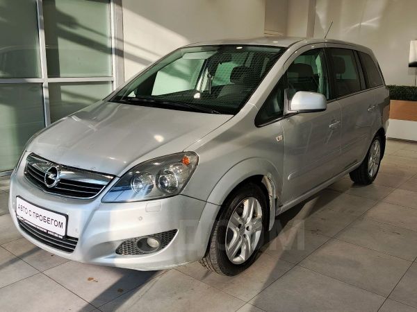

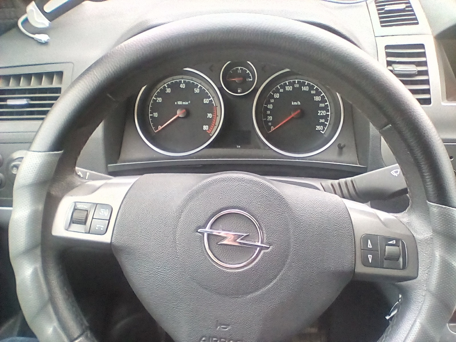

Кто читает мой борт журнал знают, что у меня были ошибки связанные с сим модулем- Такого типа . Не отключались поворотники, горела ошибка системы ESP, не всегда работала сигнализация, не принимал car pass сим модуль( тут вообще было не понятно, при чем тут кар пасс?) Но попался грамотный человек Денис "Беркут" за что ему спасибо и путём дискуссии : Вот тут, дал мне понять, куда лезть и че делать. А дальше пытливый мозг и гибкие руки решили вопрос. Теперь собственно тем, у кого такая же беда, инструкция к действию : для разбора и снятия cim модуля вам понадобятся ключи типо torx от Т8 до Т50, крестовая отвертка, а так же почитать вот это : Ремонт сим модуля с картинками. Разобрав сам модуль не забудьте снять белую шестерню с магнитом( нужно выколачивать ) хотя я думаю, что туда можно и не лезть, достаточно пропаять внутри. Так же не забудьте ее ( шестерню) правильно выставить при сборке( у кого она имеется). Иначе поворотник перестанет отключаться ! Пропаиваем контакты, я еще напаял олова немного, на вилку разьема. И да, не беспокойтесь по поводу правильной сборки, не правильно собрать сим модуль невозможно, будете разбирать, поймете почему. Будут вопросы, все обсудим.
Теперь и Car Pass принимает и поворотники отключаются и значек ESP на панели приборов потух. Осталось лишь со временем выяснить, как ведет себя дистанционный ключ и сигнализация. При разборе обнаружил, что сим модуль разбирался, так что скорее всего, все эти проблемы подарок от бывшего владельца, как бонус.:))
Дополнение . Сегодня выехал и обнаружил, что рулевое колесо сместилось по оси вправо, исправил, оказалось на зуб перескочил на валу. Ошибок нет.
