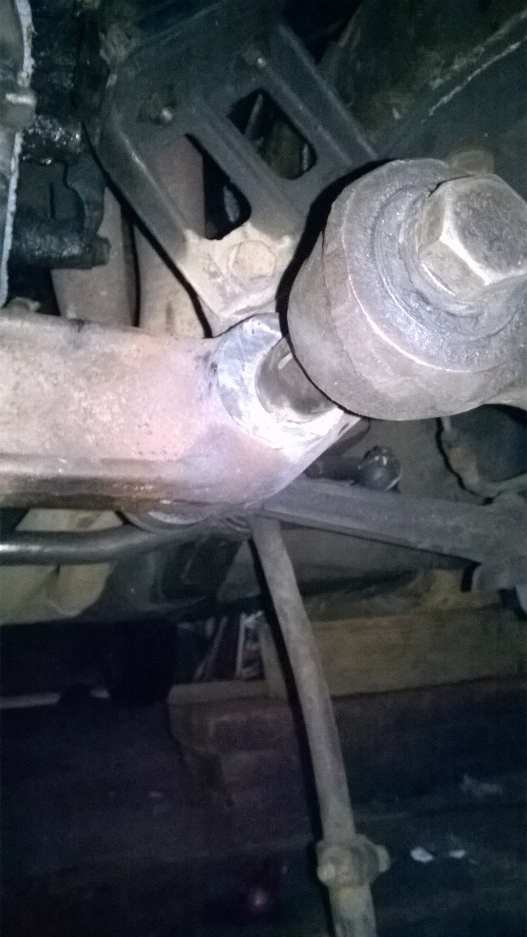

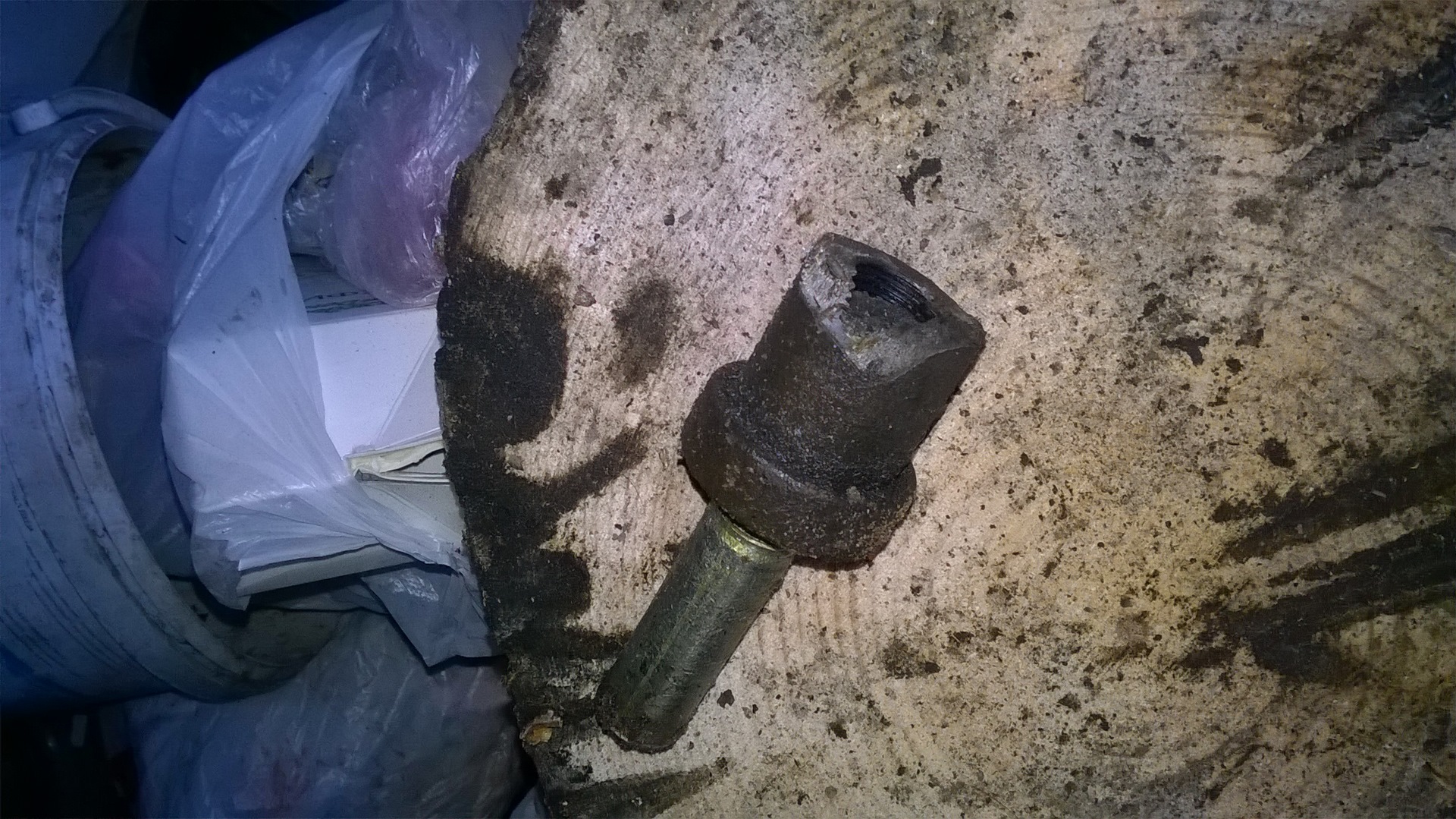

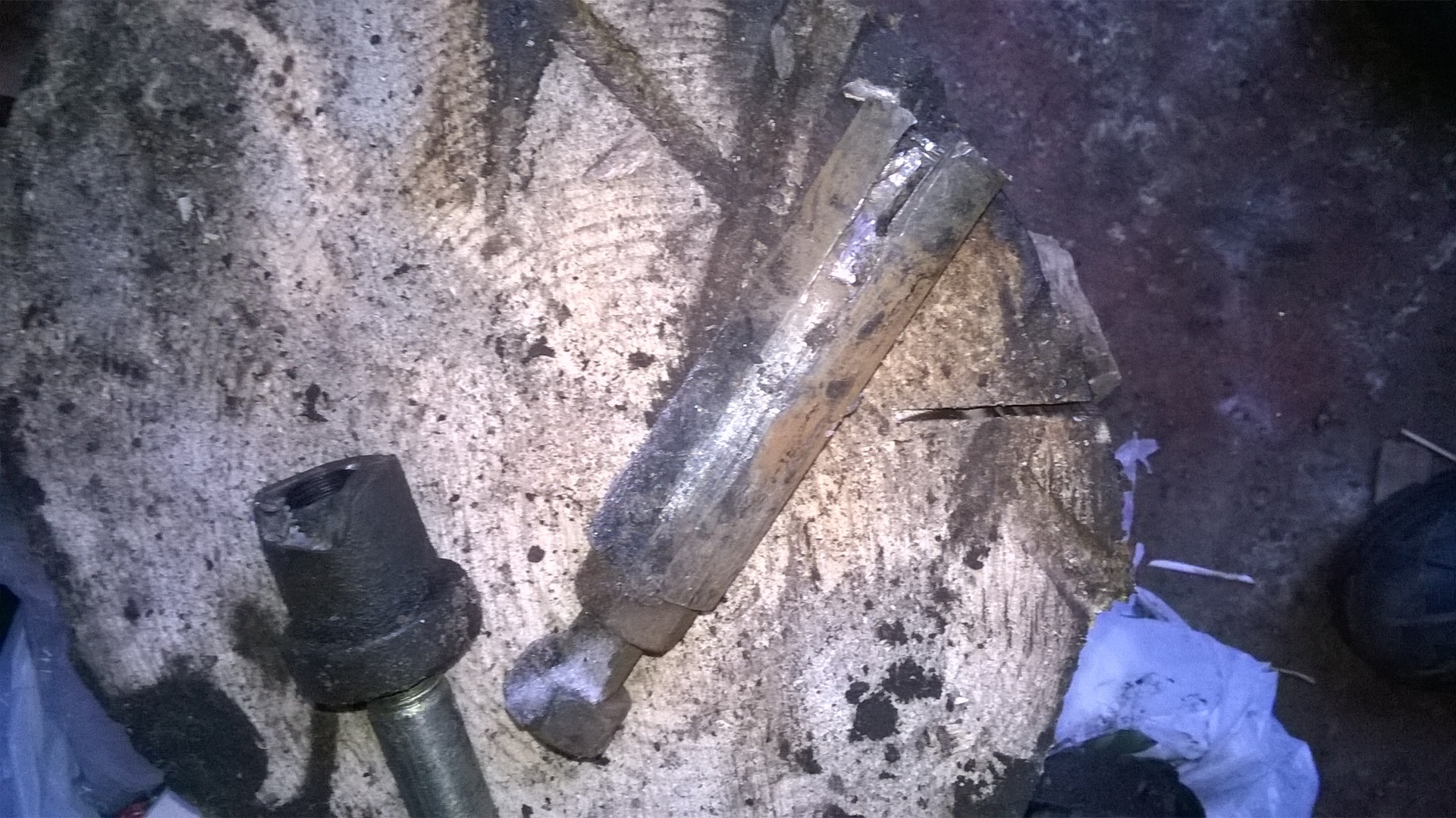

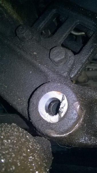

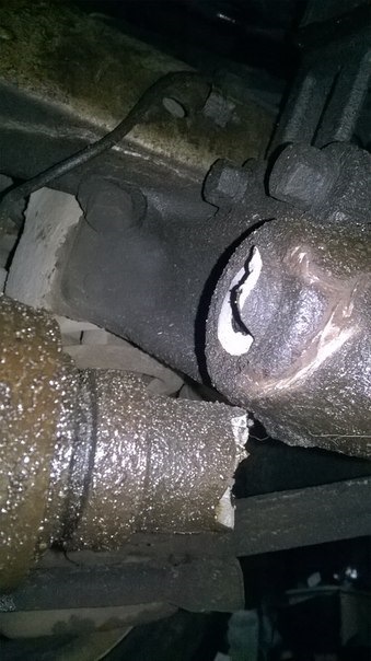

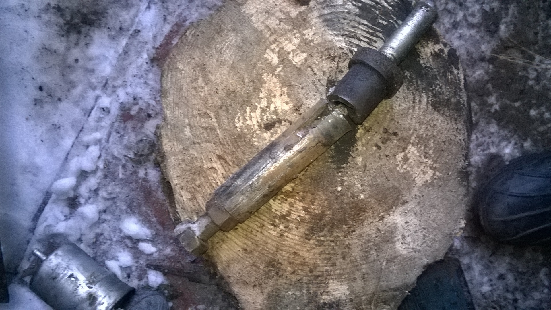

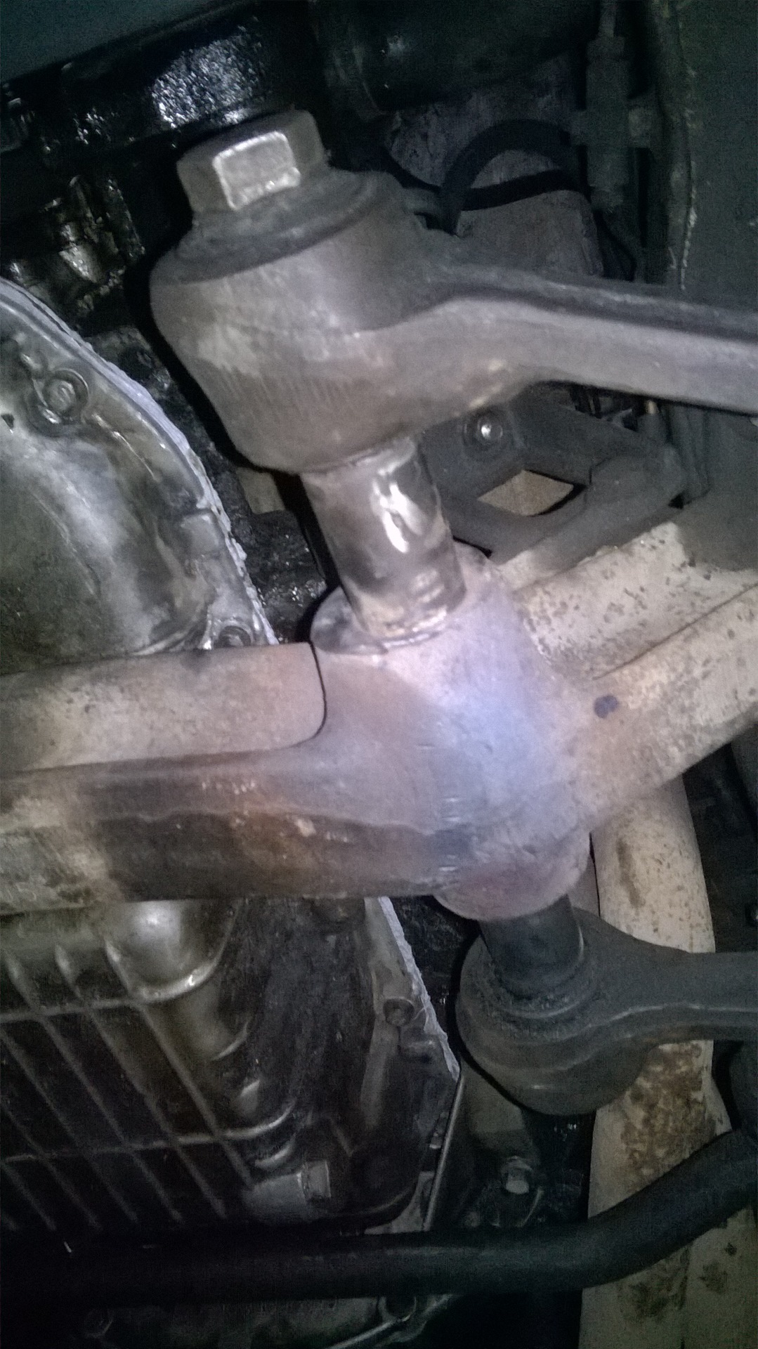

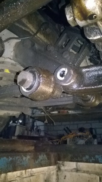

И так 29 декабря, ехал с домой, вечер, метель, на дороге каша, и я не увидя в этой каше яму, на полном ходу, влетаю в неё, машину закидало, благо удержал на дороге, остановился, , заглянул под машину, и был опечален, что то было оторвано, и машину тянуло влево. Потихоньку добрался до гаража, а на яме у меня вылезли глаза … обламило ОСЬ нижнего рычага, сука, не болт, а ОСЬ ! и так отойдя от шока, начал разбирать подвеску и снимать балку, так как на месте ось не выбить, мало места, да и не хотела онапокидать своё место, Снял балку, после чего грел резаком ( ничем больше не грейте, горелки, лампа ) это всё не то, как дурк 2 дня грел сначало горелками и лампой, но их не хватало, да и долго греть ) Нагрели до красна, остужали ось изнутри водой и с помощью кувалды и какой то матери :D мы вышибли её!))) Забивали новую также, отмечаем на оси до куда забиваем, греем балку и на горячую ось заходит как по маслу, далее сборка в обратной последовательности :)) Ребят не дай Бог кто обломит её, убейтесь сразу ) много чего конечно пришлось видать и делать, но такой секс, я не встречал ещё) вообщем 2 недели ушло на всё))) теперь буду ездить более аккуратней) Всем полных баков ) комментируем :)

Если балку снимали, проще было другую закинуть. Ось менять ещё тот гемор(…
На другую балку цена кусается ))))
Да ладно, вроде последнее время в пределах 1000-1500 не сложно найти, тем более отлично и от шкворневой подходит балка, а там всю подвеску за эти деньги взять можно, а лишнее в чермет и окупить покупку)
Ну у нас в городе я не нашёл, а ехать в другой город за балкой, тош на тош и выйдет

ось где брал? и почем ?
ОСь прислали с Москвы, у нас нету, в Нижнем тоже (( 600 рублей, без болтов
