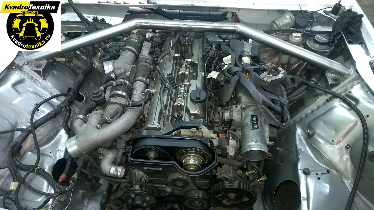

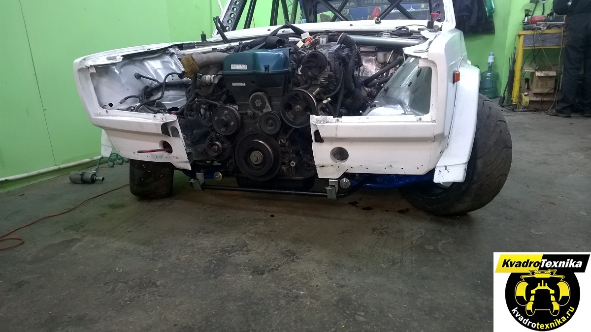

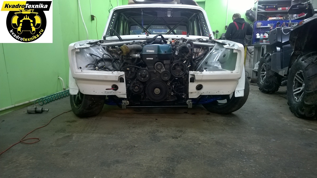

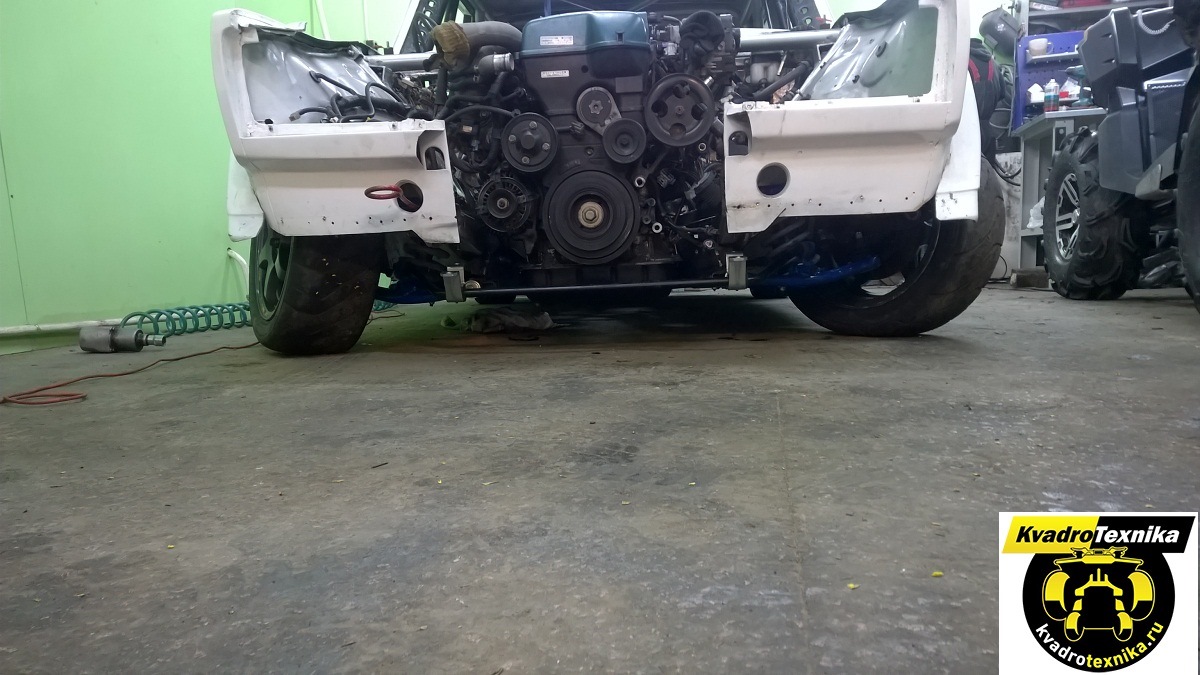

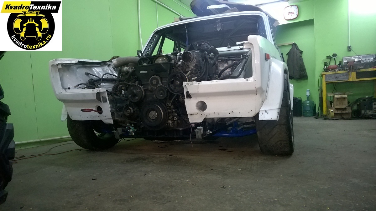

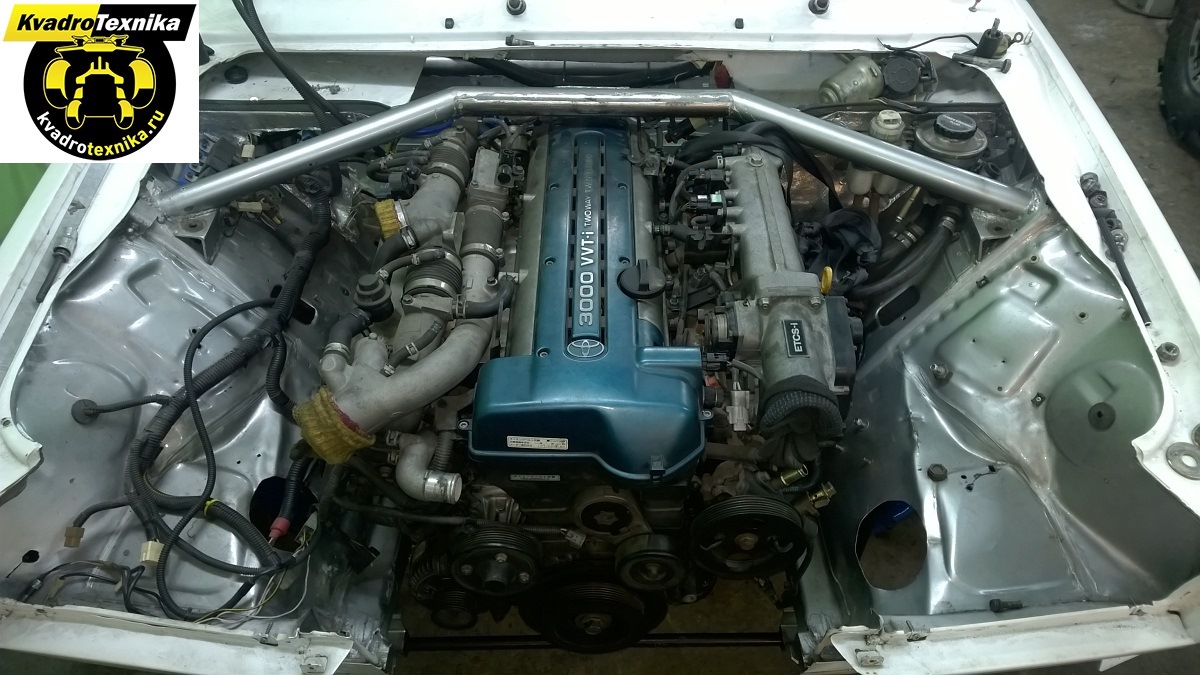

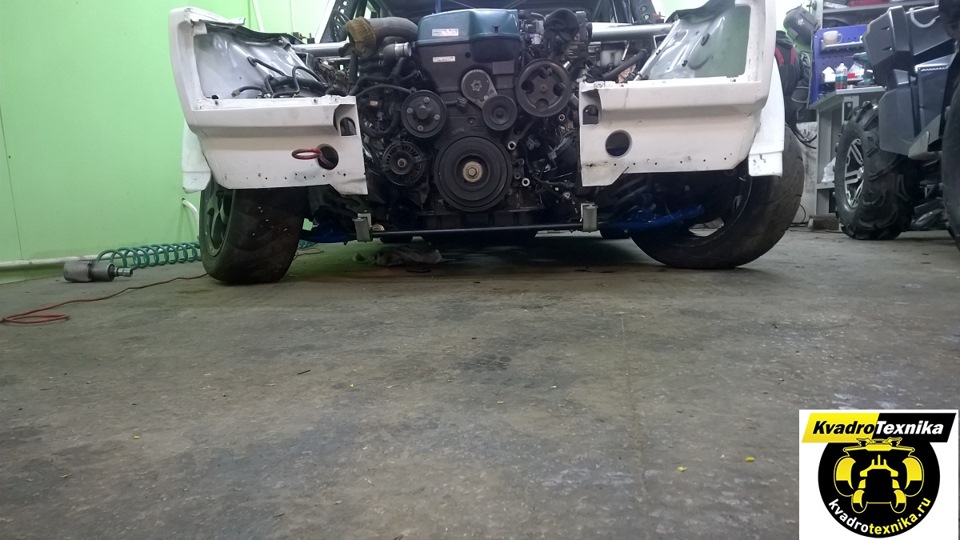

Сегодня машину поставили на колеса по подвеске уже всё более или менее понятно, рейка подключена, колеса поворачиваются, продолжаем работу по выворочу, сошкам, стабилизатору. Оформили очередной заказ на clubturbo.ru
Мотор то-же встал на своё законное место и сегодня проверили компрессию, всё с ней хорошо, Сталинграда нет.
Хочу выразить слова благодарности за помощь в создании автомобиля моей команде!

Подрамник опускали?на сколько?
Собираю 4ку на джзетте прикинул все это дело на родную ваз балку, мотор с коробкой стоит выше пола.вот думаю или подрамник перепилить и усилить или просто опустить его ниже сантима на 3-3.5 см, установлена задняя подвеска марк2

Радиатор ОЖ в багажник не думали перенести?
Скоро будут фото!
Теперь я видел всё, круто
Это ещё не всё!

будем развешивать авто и добавлять на жопу )
по моему это слишком огромный мотор ля жигуля)весь вес на морде)))
Всё верно большой, но всё должно получится!

Добрый вечер, хотел спросить, нет подозрения, что и без того фиговая управляемость станет еще хуже? и какие стойки планируете использовать? И почему от макферсона отказались?
Потестим, посмотрим ) пока нива пружины и самодельные амортизаторы, решили пока обойтись минимальными дороботками по кузову, дальше будет видно, может и макферсон будет)
Тут походу всё-же волго пружинами попахивает!
шнива будет жоще волги я ездил на волго пружинах и поставил шниву жесткость вообще по другому
будем пробовать.
