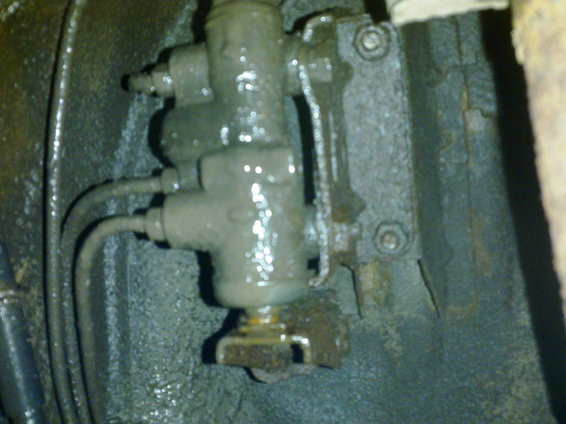

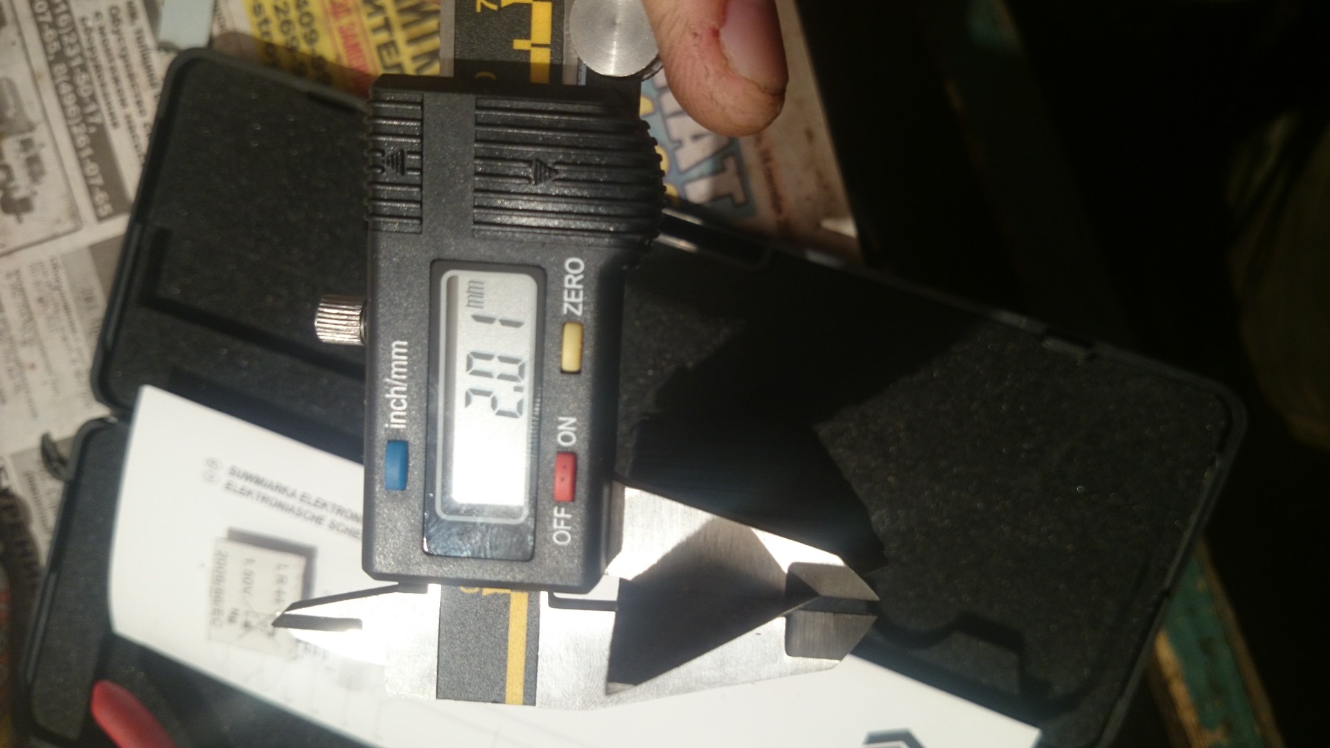

По инструкции vaz-russia.ru/remont-vaz-…8-vaz-2109-vaz-21099.html
Взял нож нужной толщины
и колдую
После колдовства поехал проверять, отчетливо ощущаю как заднее правое колесо вгрызаясь шипами блокируется и машину сносит вправо. Будем поменять
