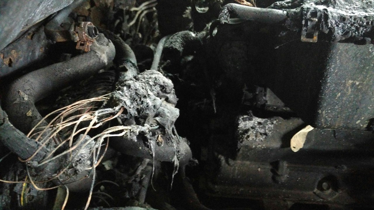

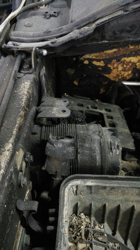

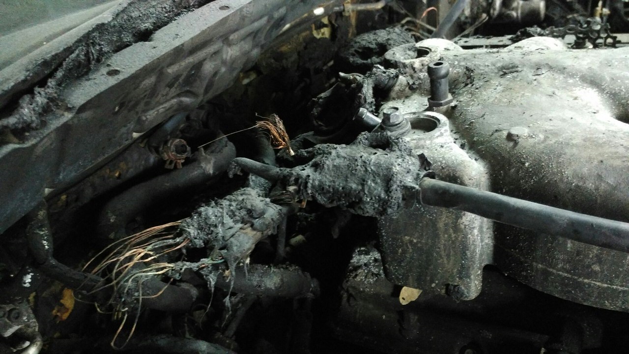

Продолжаем разбираться с последствиями пожара…
Вчера сняли мозг, отдал его другу на проверку работоспособности.
И профессиональным взглядом на вскидку пролазили и постарались посчитать все что точно идет под замену.
Ниже вывешу список и заранее прошу прощения если не верно обозвал запчасть, кто может -помогите верной формулировкой или каталожным номером…
Предварительный список необходимого:
✓Корпус воздушного фильтра
✓Верхняя пластмасса вся!
✓Блок предохранителей
✓Блок абс
✓Главный тормозной цилиндр с вакумным усилителем
✓Радиатор основной
✓Шланг радиатора верхний
✓Моторная проводка
✓Коса двс
✓Шланги на печку
✓Кожух трапеции или лобового стекла(хз как правильно называется)
✓Маслозаливная горловина
✓Корпус масл фильтра
✓Шланг воздушн фильтра
✓Все бачки
✓Щупы двс и кпп
✓Клапан егр
✓Вентилятор радиотора с корпусом
✓Датчик положения дрос заслонки
✓Датчик детанации
✓Петли капота
✓Все верхние шланги
✓Ремень генератора
✓Верхние трубки кондиционера
✓Напорная магистраль
✓Все датчики кондиционера
✓Система вентиляции картерных газов в сборе
✓Номер блока абс киа 589103е500 с есп (на всякий случай)
Ребят, помогите окультурить список для запроса в магазинах и авторазборках?

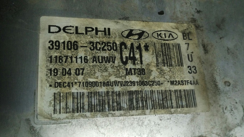

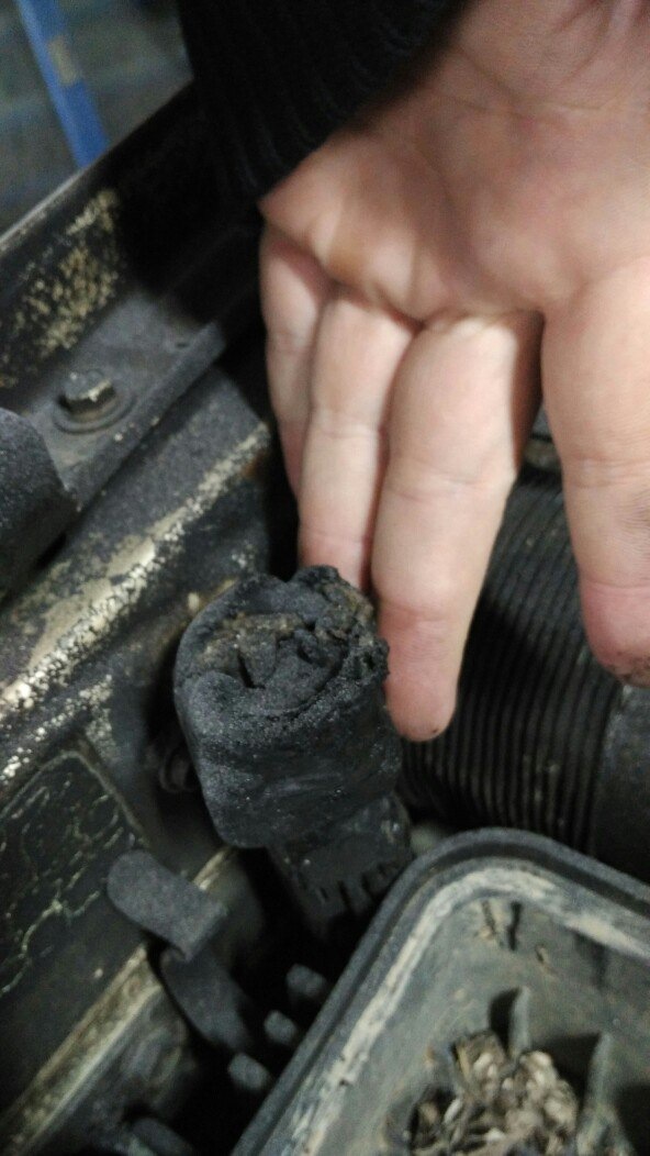

Хрень — это кнопка выключения бензонасоса при ударе. Можно пока просто замкнуть два провода.
Точно она?
чего замкнуть…зачем?
при ударе срабатывает эта хрень и разрывает цепь питания бензонасоса. Если нет ее — просто замыкаешь два провода и все. Так же можно отключить бензонасос, не капаясь где его предохранитель или реле — просто сдернул провод с этой хрени и все.
Эта хрень ставится сейчас на все машины, но в разные места. На фокусе у меня в салоне была.
Попробую свою пофоткать и накидать тебе фоток
на втором фото скорее всего фишка мафа
А точнее?можно с номером или фото не сгоревшего экземпляра?
она скорее всего с моторной косой идет
вот тут посмотри euroauto.ru
У них б/у скинь им вин что надо, еще фотки, я думаю они много что тебе найдут
MuP
Это кнопка аварийной остановки двигателя(отключает бензонасос) номер пока ненашел
Спасибо
95980-26000 Выключатель топливного насоса
