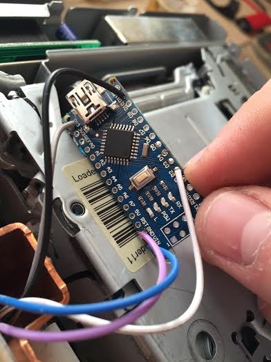

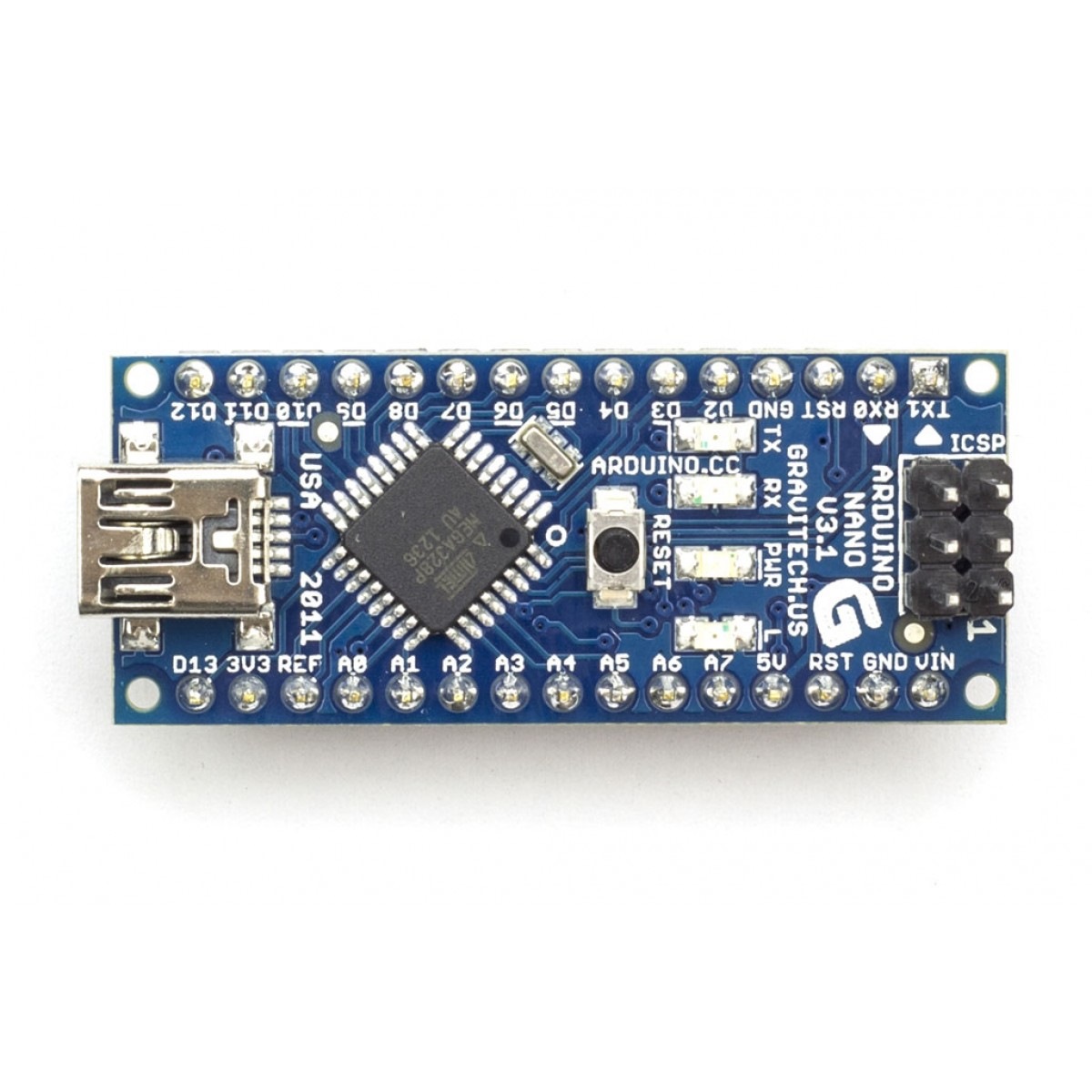

1. Нам необходимо приобрести Arduino, либо Nano либо Mini. Я купил Arduino Nano, так как там уже имеется usb разъем для программирования.
2. Далее нам надо залить код в Arduino. Для этого надо скачать с сайта среду разработки Arduino IDE (www.arduino.cc/en/Main/software)

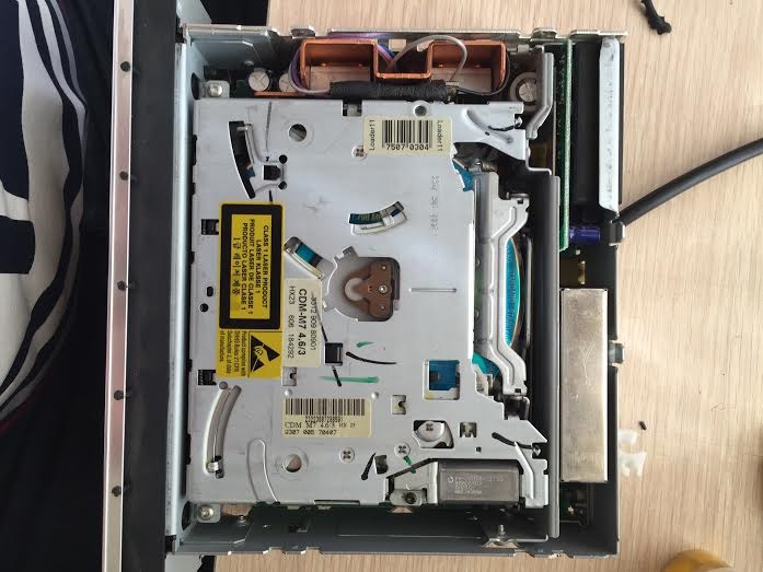

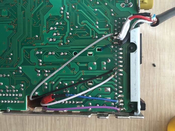

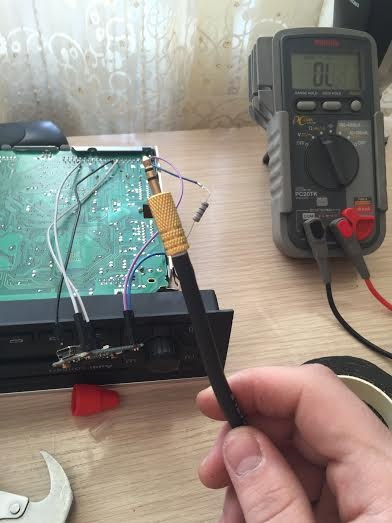

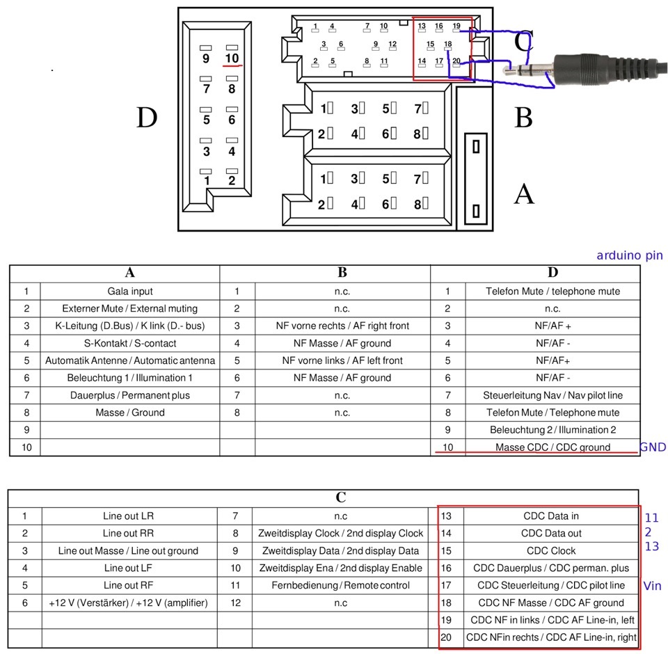

3. Дальше надо припаять провода. На картинке изложено, что куда надо паять. Ну а там на плате магнитолы просто вызваниваем эти контакты.

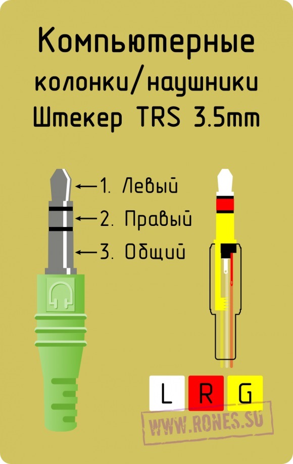

4. Для тех, кто хочет сам сделать шнур AUX, покупаем микрофонный кабель и коннектор Minijack 3.5. Все это дело паяем (прикладываю картинку для тех, кто не знает, где, что и как).

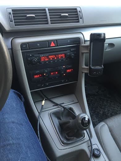

Далее прячем ардуино, собираем магнитолу и идем проверять в машину.
Провод протянул в нижнем кармашке. Для этого немного подпилил пластик. В итоге вот так у меня всё это выглядит.

Добрый день не могу понять по поводу резистора он нужен или нет?
Привет, подскажи пожалуйста. Если чейнжер имеется, то aux подпоять к трем контактам, будет играть aux

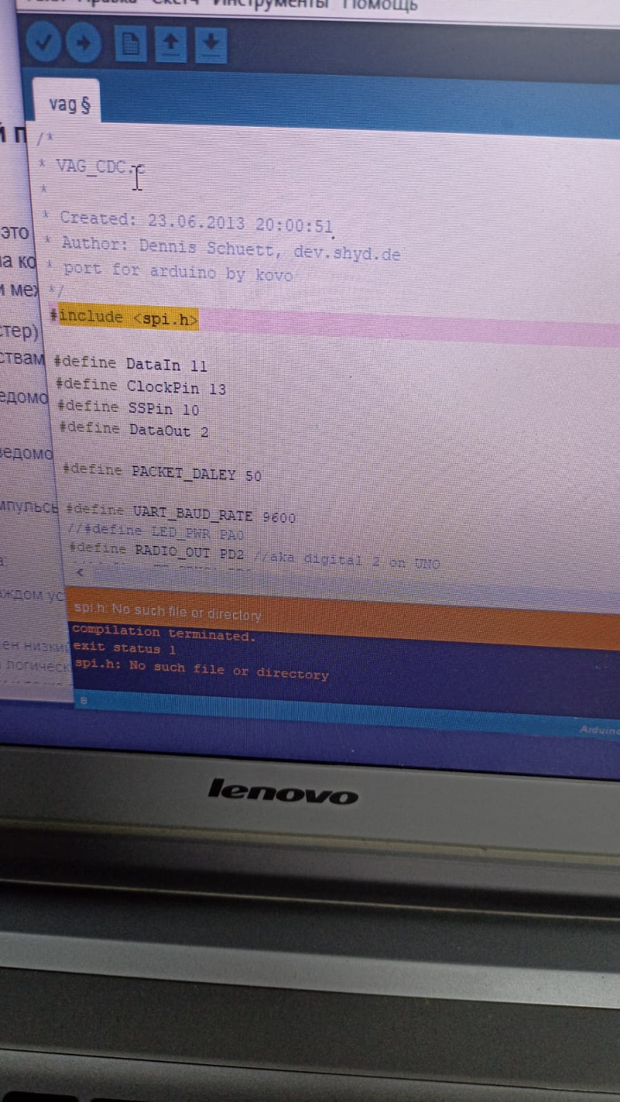

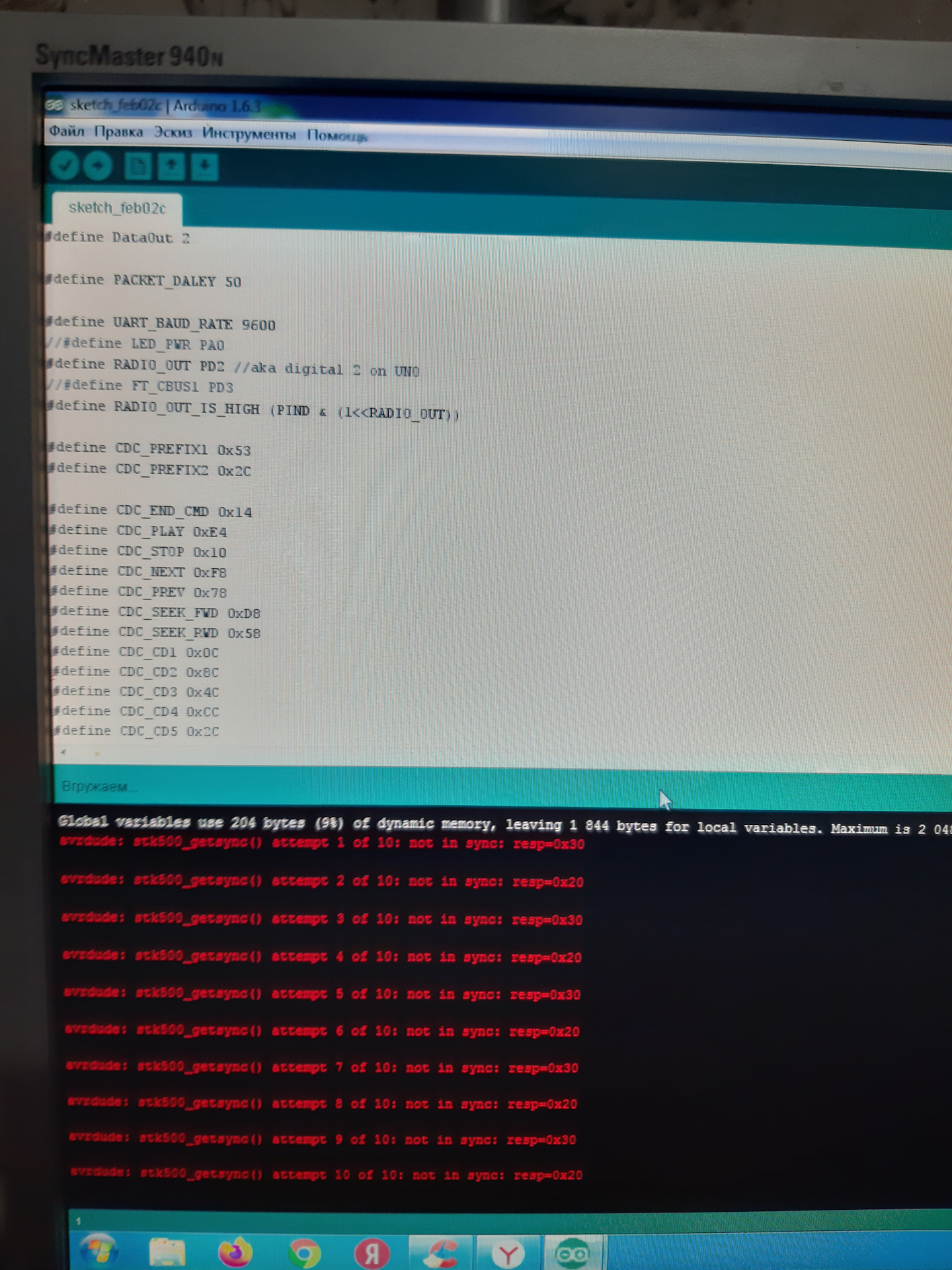

Доьрый день. При программировании ошибка. Кто-то сталкивался?
Выдаёт ошибку при прописывании. Помогите пожалуйста разобраться с ошибкой
Добрый день, А резистор или сопротивление обязательно ставить на vin
Не понимаю, ведь на консерт CD другая распиновка, вот например 17 пин там плюс при включении?
Огромное спасибо, всё заработало с первого раза.
распиновка не осталась? резистор ставили?
А если просто провода кабеля аукс присоединить к контактом 18,19,20 будет работать? С аурино борода сложно и не понятно как его мастырить, прописывать для меня это темный лес.
такой же вопрос интересует?

Работать не будет если просто провода подкинуть 18,19,20. Я даже пробовал активировать аух накинув + на контакт 17 не работает (это мне посоветовал мастер по автомагнитолам, сказал может заработает). На audi concert II grundik просто аукс не сделать. Надо или как в статье делать (я не уверен что у меня выйдет). Плос я нашел человека у себя в городе который на базе платы аурдино делал на коммерческой основе, но сейчас проблемы с программой на сайте и у него не выходит. Вобщем я купил типа ятура с Али экспресс аукс и флешка. Работает хорошо, звук процентов на 20 слабее сравнительно с cd или радио. Вобщем не критично по громкости звука, качество звука отличное. На Али стоит 20 у.е. я купил за 13у.е. с рук но новое. Вобщем я вопросс с ауксом решил так. Хотя с аурдиной интересно попробовать было б сделать самому.
Спасибо что ответили
Пожалуйста. Ну и самый простой вариант ФМ модулятор. Говорят очень хороший ксеоми с двумя выходами USB для зарядки, у него только блютуз, но если только с телефоном связывать магнитолу то как по мне неплохо.Он маленький, компактный, с хорошей зарядкой телефонов.
Hamluk
Странно, у меня заработало. А саб и задние динамики есть в машине?
Hamluk
Будет работать, но будут работать только задние динамики и саб. Регулировка громкости будет работать только на источнике (телефон, плеер). И параллельно будет работать радио, но если убрать звук на магнитоле на 0, то будет «идти звук» с источника АУХ. Жить можно, но по мне лучше либо с Ардуино заморочиться либо Ятур.

Сам шнур аux, просто припаять на колодку _С_ к нужным контактам? Не нужно паять к процессору как на касетном хорусе?
Нет, не нужно

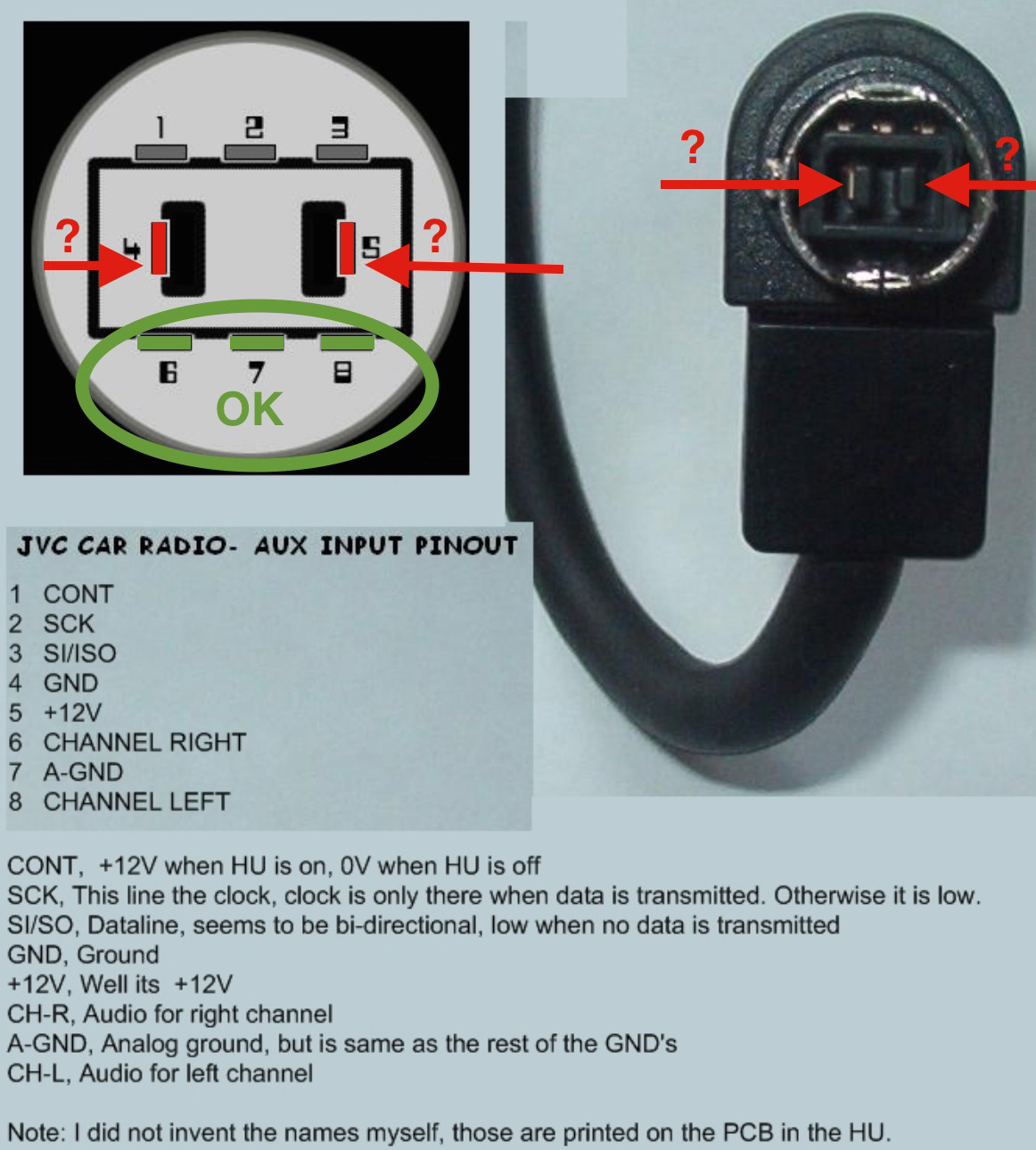

Круто. Для магнитолы JVC такое не прокатит?

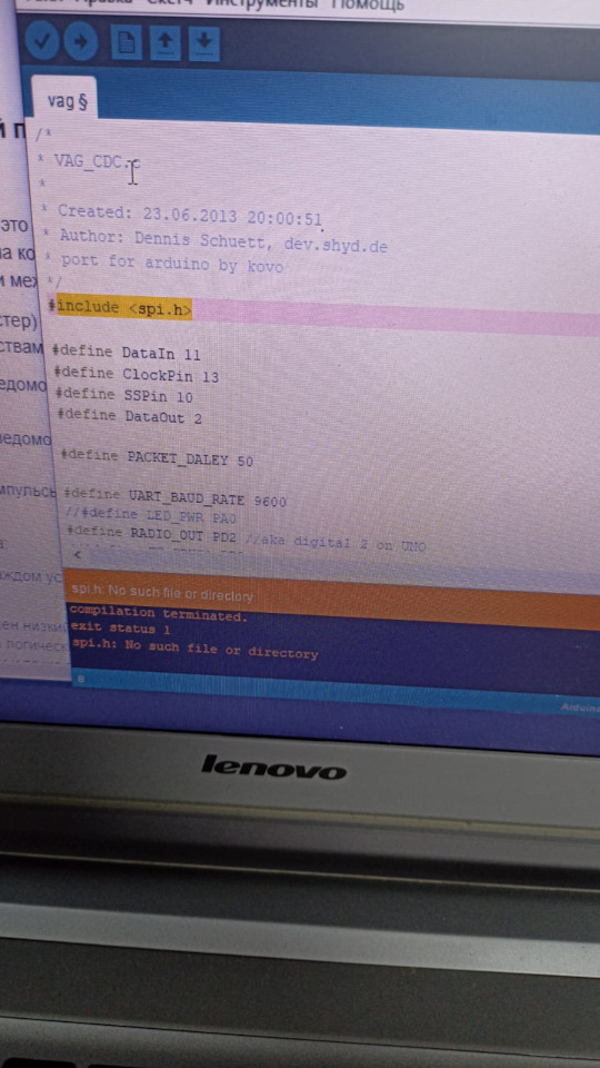

Скетчи записаны с ошибками!
В комментарии тоже скетч с ошибкой
Напишите без ошибок)
попробуйте залить или хотябы прокомпелировать скетч, увидите выбивает ошибку
Я выложил то, что у меня работало. Многие люди мне писали в лс и разобравшись у них тоже все работало. Отправьте личным сообщением вашу ошибку, может и вам помогу.

Подскажите что это за ошибка
Arduino: 1.8.5 (Windows 7), Плата:"Arduino Nano, ATmega328"
No such file or directory
#include <spi.h>
compilation terminated.
exit status 1
Ошибка компиляции для платы Arduino Nano.
Во первых повторюсь еще раз, версия платформы должна быть 1.6.3! Это важно! Во вторых проверьте подключена ли библиотека spi.h
VAGodroch-TSE
Подтверждаю, заливается все прекрасно, но только на версии 1.6.3, на 1.6.8, например, не идет! У меня ардуино нано V3.0 китайская за 116 руб. Кстати, Vin+ брал с вывода питания антенны, тогда питание появляется только после набора правильного кода, а не просто при нажатии кнопки включения. Резистор ставить не нужно, если подключаешь питание на 30 пин, с него напряжение до 16 вольт подается на пятивольтовый стабилизатор и все ОК!

Спаси за инструкцию. всё работает просто отлично. Только AUX тише CD играет.

добрый день загружал ваш скетч не компилируется выбивает ошибку This report would have more information with
"Show verbose output during compilation"
enabled in File > Preferences.
Arduino: 1.0.6 (Windows 7), Board: "Arduino Mini w/ ATmega328"
sketch_oct12a:267: error: stray '\' in program
sketch_oct12a:305: error: stray '\' in program
sketch_oct12a.ino: In function 'void __vector_1()':
sketch_oct12a:71: error: 'radio_OUT' was not declared in this scope
sketch_oct12a.ino: In function 'uint8_t spi_xmit(uint8_t)':
sketch_oct12a:139: error: 'spif' was not declared in this scope
sketch_oct12a.ino: In function 'void setup()':
sketch_oct12a:211: error: 'cs11' was not declared in this scope
sketch_oct12a:212: error: 'int0' was not declared in this scope
sketch_oct12a:213: error: 'isc00' was not declared in this scope
sketch_oct12a.ino: In function 'void loop()':
sketch_oct12a:267: error: expected `(' before 'u00a9'
sketch_oct12a:325: error: expected `}' at end of input
именно вот здесь в скетче if ©
версия програматора ардуино 1.0.6. Ардуин такой же как и у Вас. Заранее спасибо
Такие проблемы возникали, когда используете старую версию ардуино. Вообще на сколько я помню, работала точно на arduino ide 1.6.3 и скачайте файл ссылку на который я в предыдущих комментариях оставлял
Дело в том устанавливаю ide 1.6.3 сам ardunio не програмируется даже на моргание светодиода.
Странно.
Вот вот и я удивлен
При компиляции скетча вы точно выбрали в разделе плата Arduino Nano, можете проверить правильно ли выбран COM порт. Потому что только что прогнал все заново, все записалось на Arduino IDE 1.6.3. Вот скетч drive.google.com/file/d/0…Una7EM2tfNFhOUjUtWXM/view
Приеду домой с работы, попробую сново. Если что буду обращаться.
Скачал програматор версии1.6.3 и ваш скетч. Выставил в настройках ПЛАТА Arduino nano. ПОРТ com3 ПРОЦЕССОР atmega328. Скетч залетел с первого раза. Большое спасибо за советы. Появилась работа в холодные времена. Довольный как слон

На фото d-a.d-cd.net/5f995fas-480.jpg просматривается резистор… походу стоит на питании . если я правильно понял … Не подскажешь для чего… и какой должен быть.
Вроде 5w100ом, да это на питание ардуино
5W или 0,5W?
5w
Ок. Спасибо.
VAGodroch-TSE
резистор обязателен?

Здравствуйте
Киньте пожалуйста еще раз листинг, а то данный не компилируется.
пишет вот такую фигню:
Изменена опция сборки, пересобираем все
sketch_may16p.ino:267:1: error: stray '\' in program
sketch_may16p.ino:305:1: error: stray '\' in program
sketch_may16p.ino: In function 'void __vector_1()':
sketch_may16p.ino:21:39: error: 'radio_OUT' was not declared in this scope
sketch_may16p.ino:71:4: note: in expansion of macro 'RADIO_OUT_IS_HIGH'
sketch_may16p.ino: In function 'uint8_t spi_xmit(uint8_t)':
sketch_may16p.ino:139:20: error: 'spif' was not declared in this scope
sketch_may16p.ino: In function 'void setup()':
sketch_may16p.ino:211:15: error: 'cs11' was not declared in this scope

Ошибка компиляции.
Только что проверил файл, вроде компилируется. Вот ссылка drive.google.com/open?id=…vN-1oUna7EM2tfNFhOUjUtWXM
Также для уверенности попробуйте на IDE версии 1.6.3

Схему распайки Arduino, пожалуйста.Куда какие провода -конкретно на фото -белый-?, чёрный-?, розовый-?, голубой- ?белый-? Спасибо.
Белый провод на ардуино d2, с другой стороны исходя из распиновки прозваниваем на плате.
Черный провод на ардуино d11, с другой стороны опять прозваниваем 13 контакт на фишке.
Розовый провод на ардуино gnd, с другой стороны подключаем на любой минус.
Синий провод на ардуино vin, с другой стороны прозваниваем 17 контакт на плате и подключаемся к нему.
Серый провод на ардуино d13, с другой стороны прозваниваем на плате 15 контакт и подключаемся к нему.
Вроде доступно описал)

У меня тоже не компилируется, подскажи как решил эту проблему. Заранее спасибо.
Наверно ни у кого, кто скопировал код программы с этой страницы, не получилось скомпилировать, у меня тоже не получилось, ошибки те же что и у человека несколькими постами выше.
Скачал с гугл диска по твоей ссылке готовый скетч — компилируется без проблем! Среда 1.6.3
Рекомендую удалить к чертям собачьим код из твоей статьи и заменить его ссылкой на скетч.
