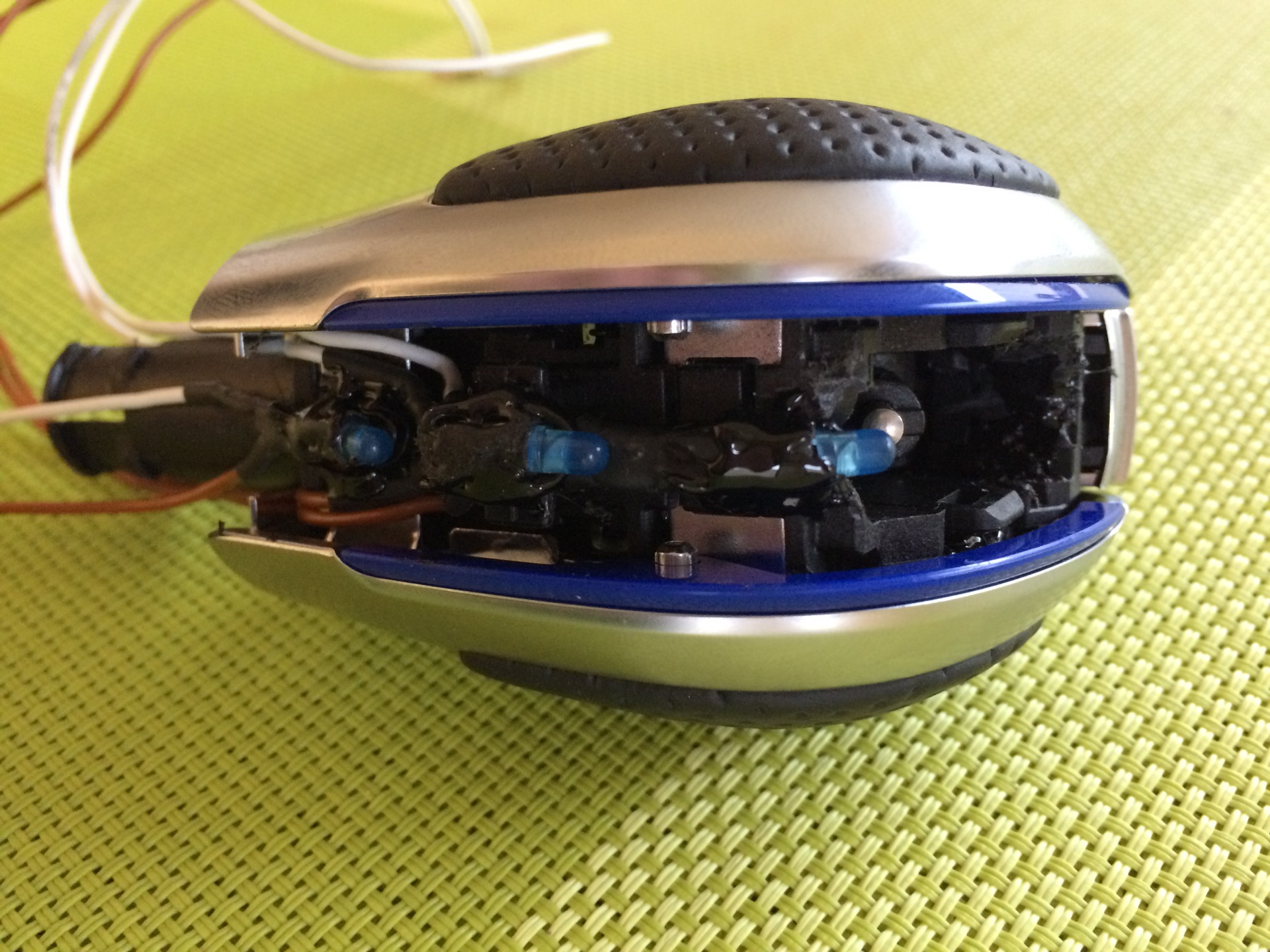

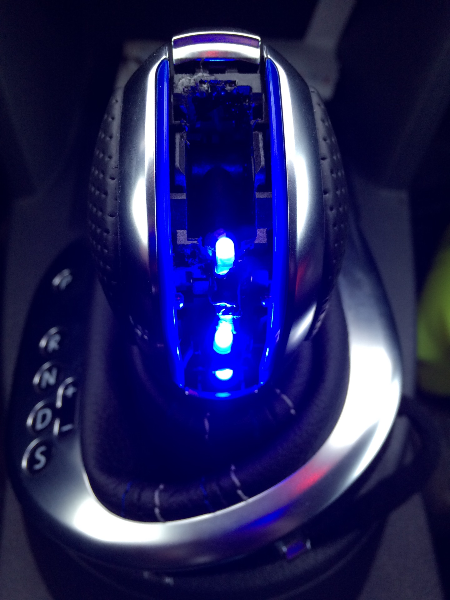

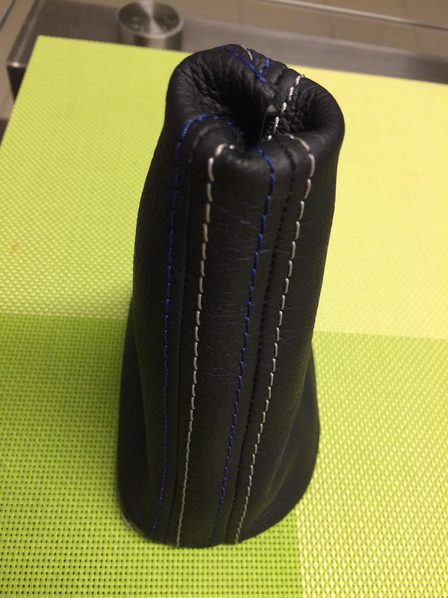

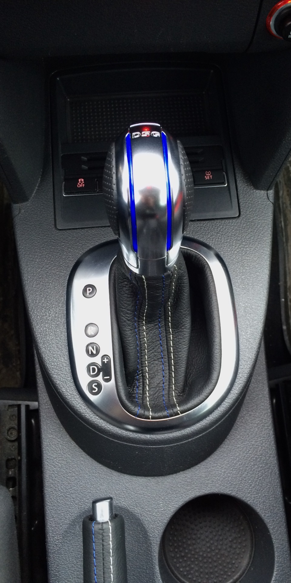

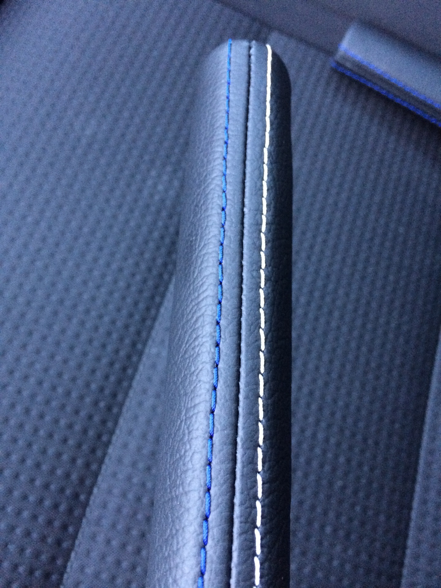

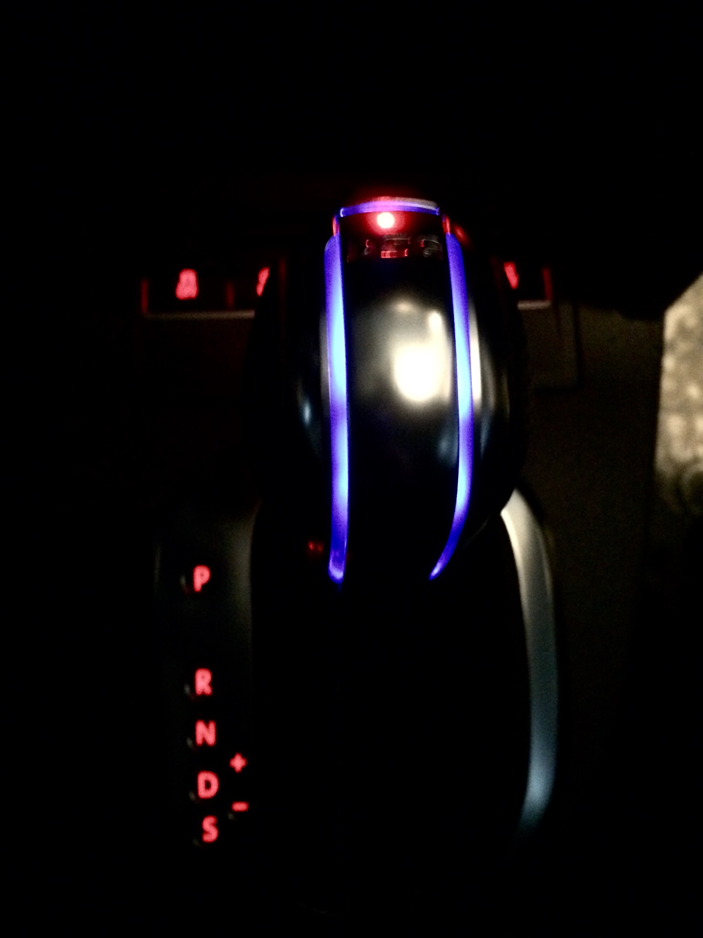

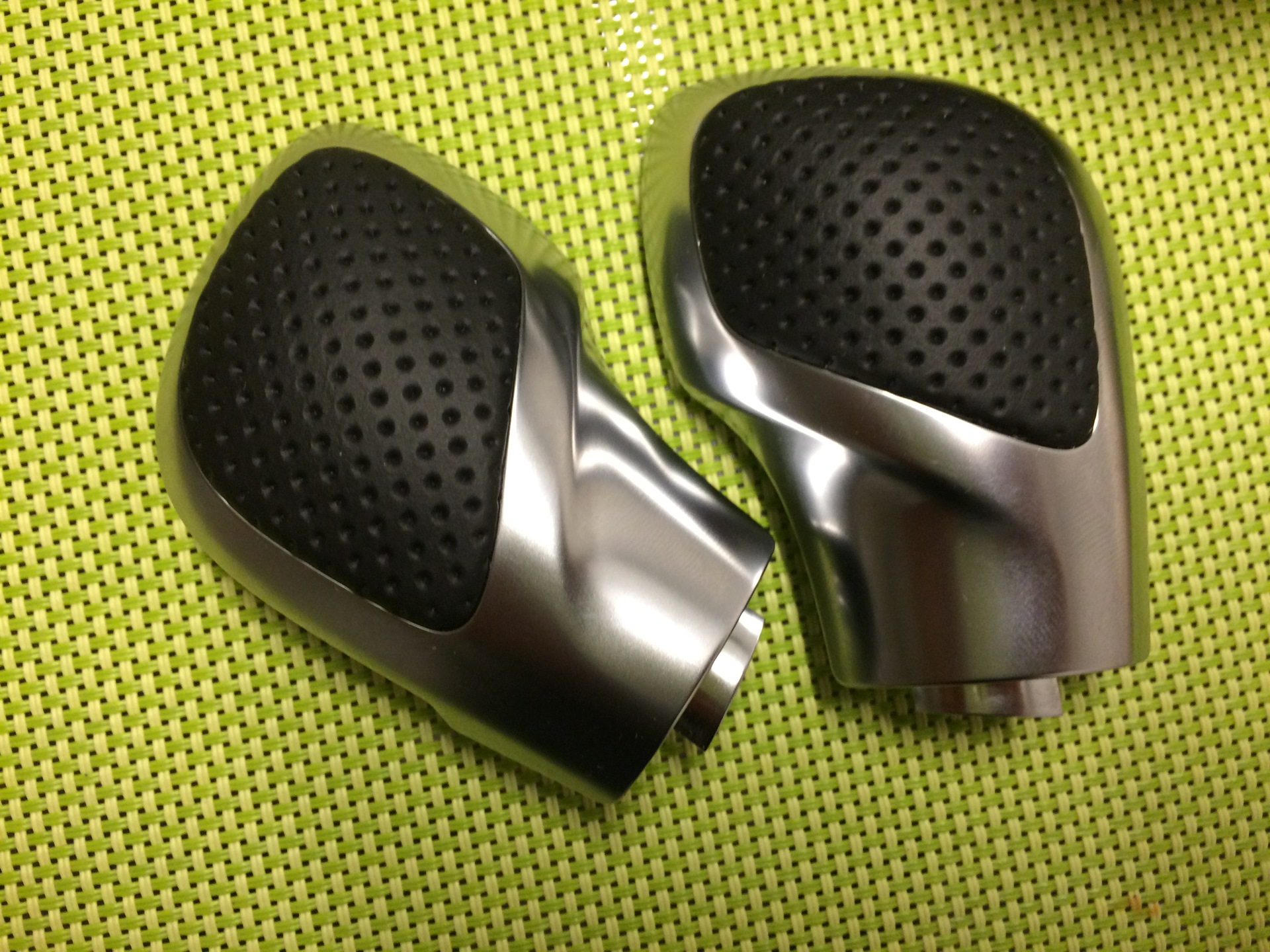

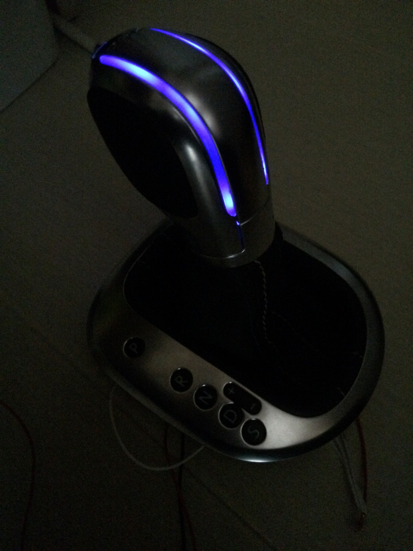

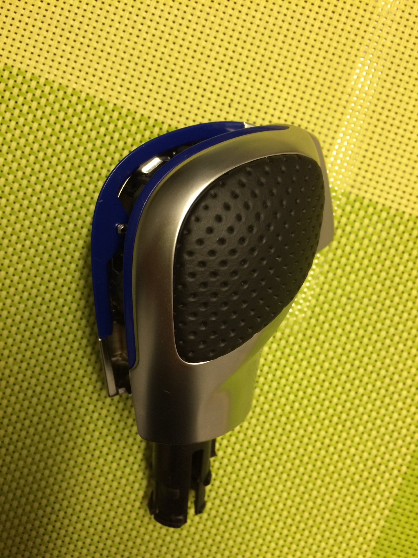

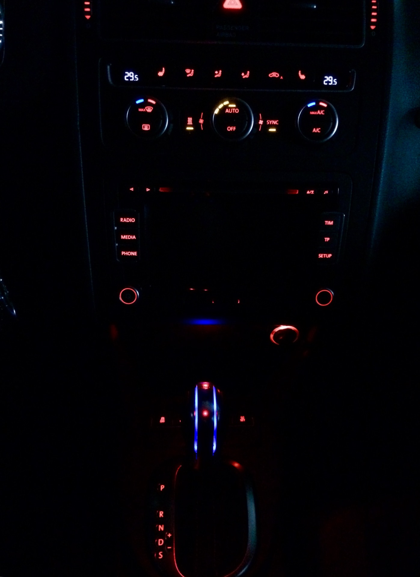

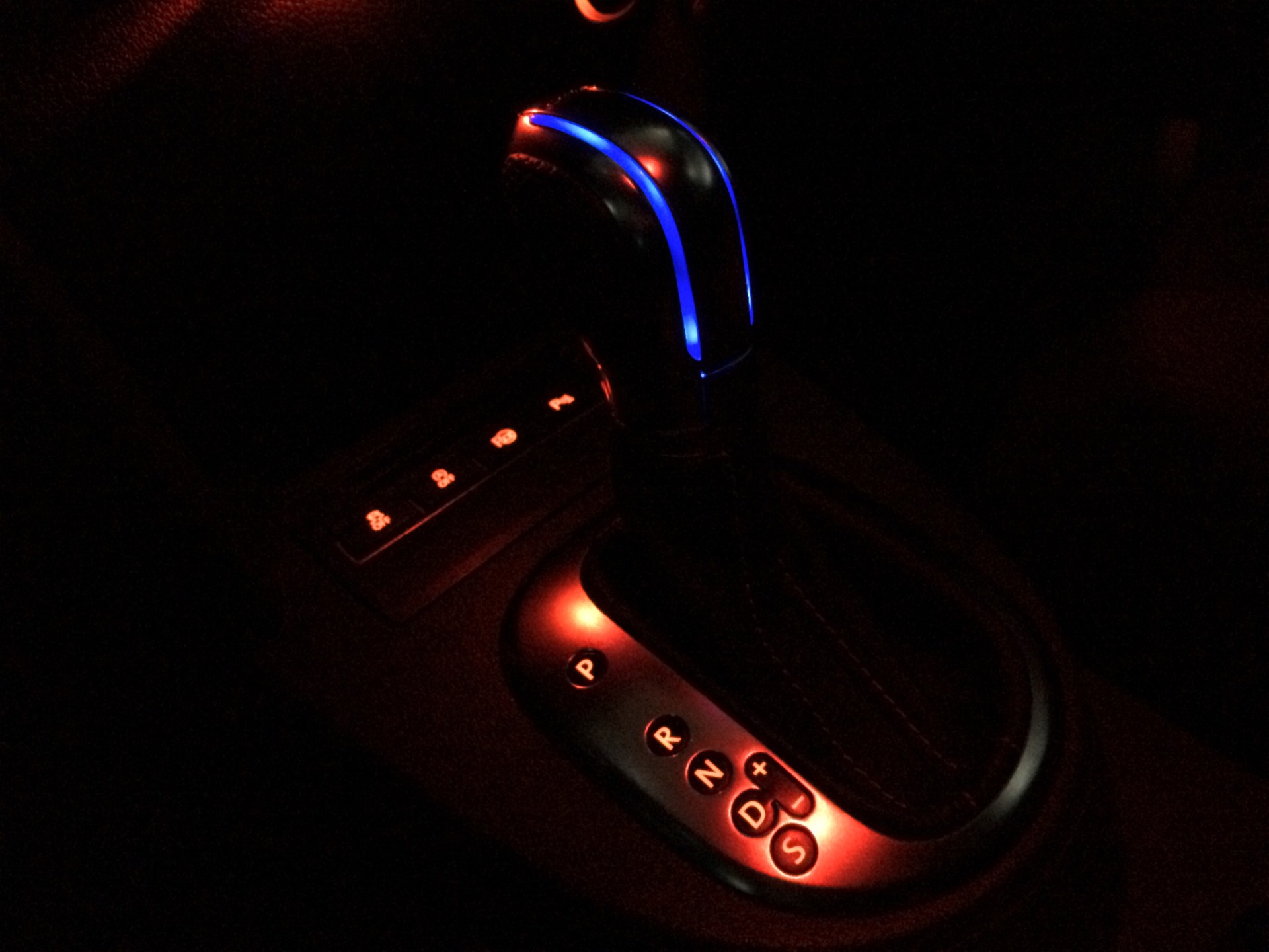

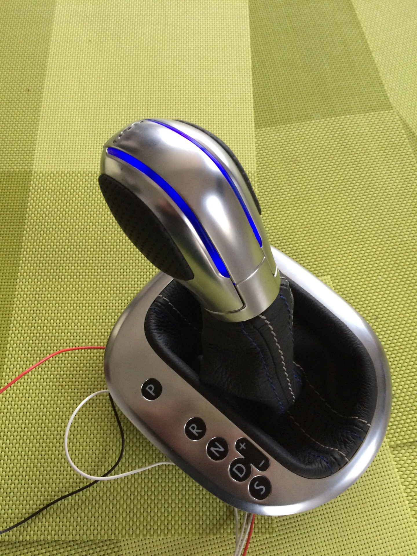

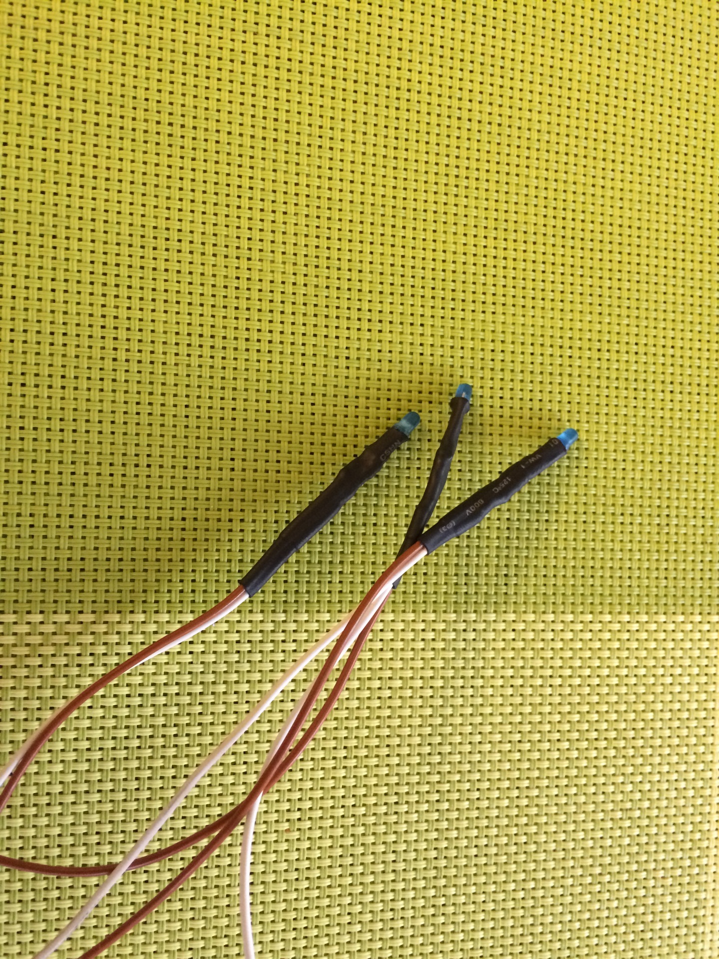

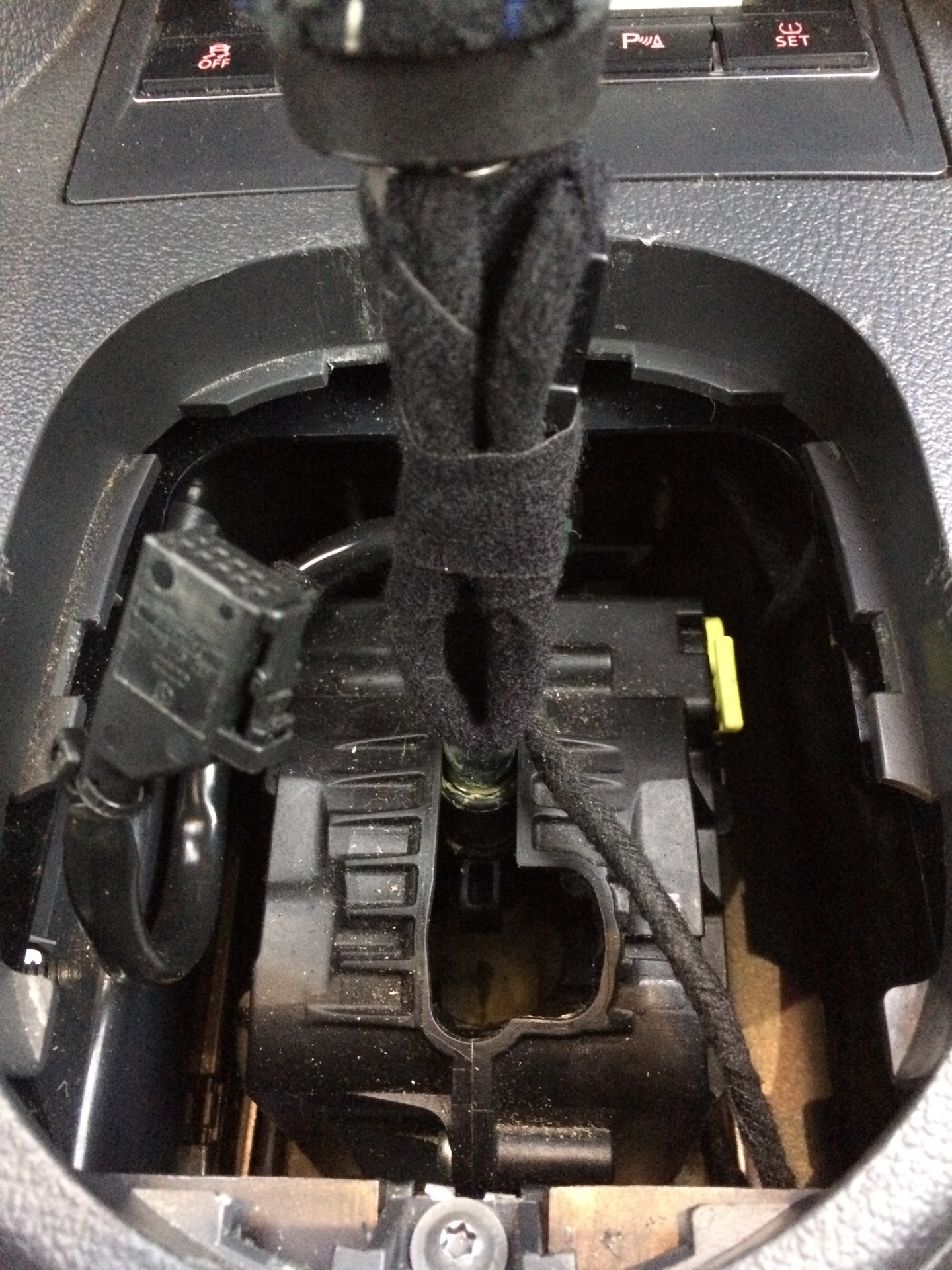

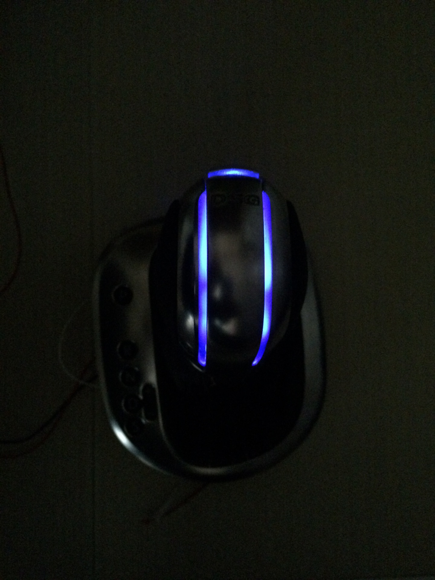

Сегодня расскажу о очередной доработке ручки переключения DSG. После предыдущей доработки ДОРАБОТКА не давала мне спокойно спать мысль о подсветке синих вставок в ручке от GOLF 7 GTE. Также был перешит чехол ручки и ручника, а также были перетянуты боковинки ручки перфорированной кожей. В этот раз швы делал один синий другой бежевый. Получилось супер. Матовую кожу мастер подобрал хорошую как я его и просил. Пошив на высоком уровне. Чехол ручника поменял за 5 мин. а вот с чехлом DSG пришлось повозиться, тем более что нужно было вживить подсветку синих вставок. Методом подбора мест диодов понял что нужно 3 синих диода, чтобы светило равномерно. Припаял к диодам сопротивления на 1 кОм и проводки. Диоды приклеивал горячим клеем, ни куда не денутся. Подсветку запитывал от подсветки прикуривателя, он оказался довольно близко. На другом конце сделал разъём для лёгкого снятия ручки DSG ( так сказать на будущее, мало ли что в голову стрельнет :). ) всё устанавливаем ручку на своё место. Радуемся проделанной работе. Результатом доволен на все 100%.

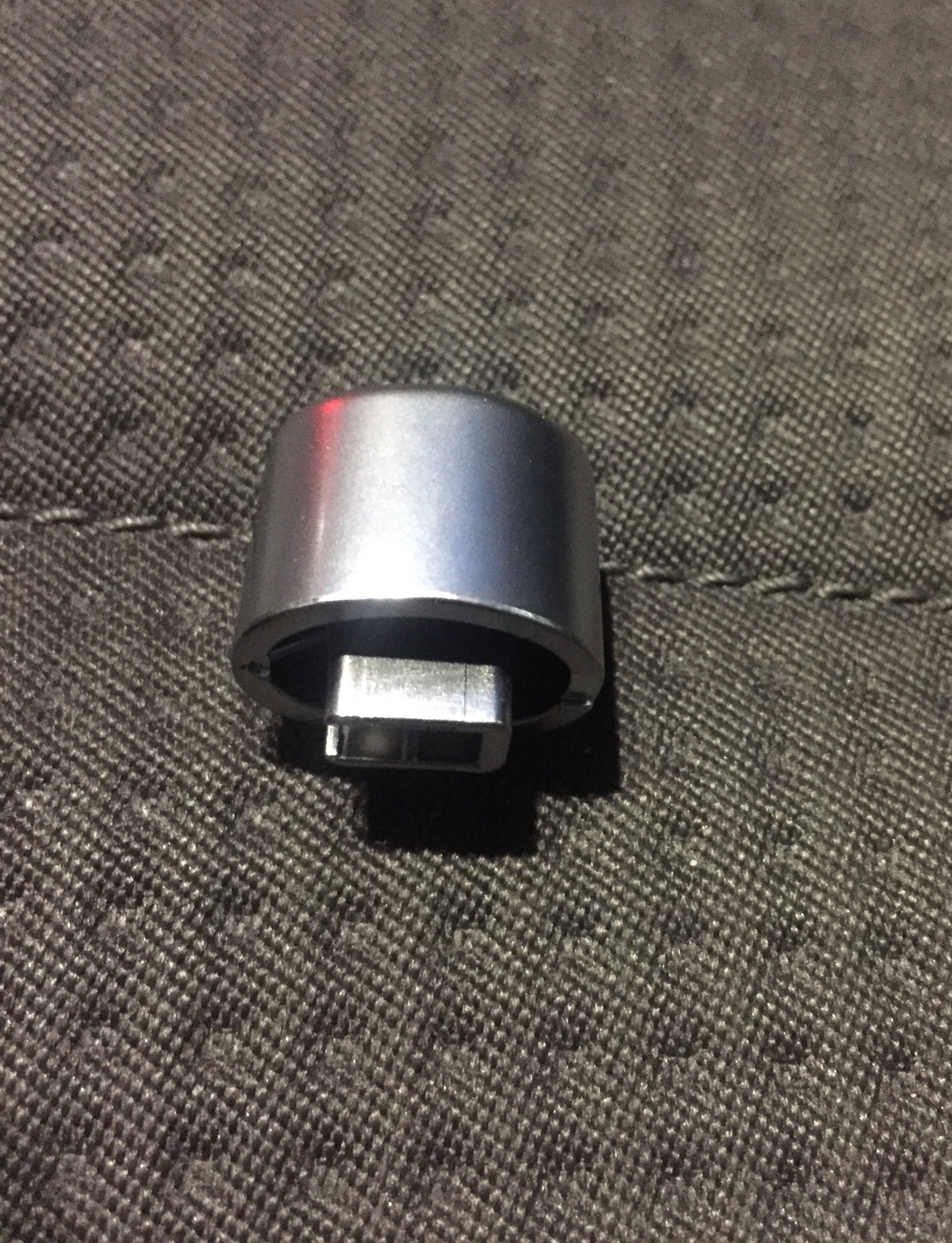

Да кстати может кто не видел кнопка ручника с хромом от 1T3
1T0711333A 3Q7 Номерок кнопки
Фото конечно не передают реального эффекта, но поверьте на слово выглядит супер.
Всем спасибо за внимание.

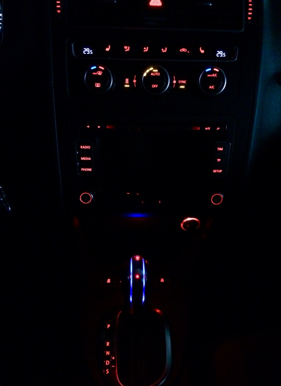

Смотрится круто, но мне почему то кажется, что синяя подсветка ручки инородно смотрится со всей красной подсветкой салона, не?)
Привет
С моими синими стрелками на приборке от GOLF R смотрится просто супер :)
Прост где стрелки и где кпп))
Но тут уж хозяин-барин))
А вообще сама фишка оч.круто задумана)
Блин, как ты чехол (кожух) рычага снял?! Я не смог
Привет
Что не смог?
Если кольцо которое прижимает чехол к ручке, то бери отвёртку самую большую что есть и сунь между чехлом и кожей и аккуратно отгибай, да маленький совет между отвёрткой и кожей всунь пластиковую карту чтобы не покоцать кожу и ручку.
Тогда слижутся усики за которые держится кольцо
Всё будет хорошо.
Я 100 раз так делал :)

Подскажи как снять кнопку нажатия ручника?
Привет
Нужно сначало снять чехол ручнику, двигая пальцем снизу ручника перед изгибом будет прорезь, её поддеваем маленькой отвёрткой и тянем чехол наружу. Если чехол кожанный то есть ели заметная прорезь на коже.
Потом меняем кнопку, снизу надовив на фиксатор тянем.
Спасибо большое а то кнопка имеется а как поменять не вкурсе, и ещё один вопрос что за мохровая лента?

Классно, но светодиоды нужно было smd брать.Тогда засветка равномарная будет.
Привет
Про SMD знаю, но там с этими не особо разгонишься, места очень мало.
