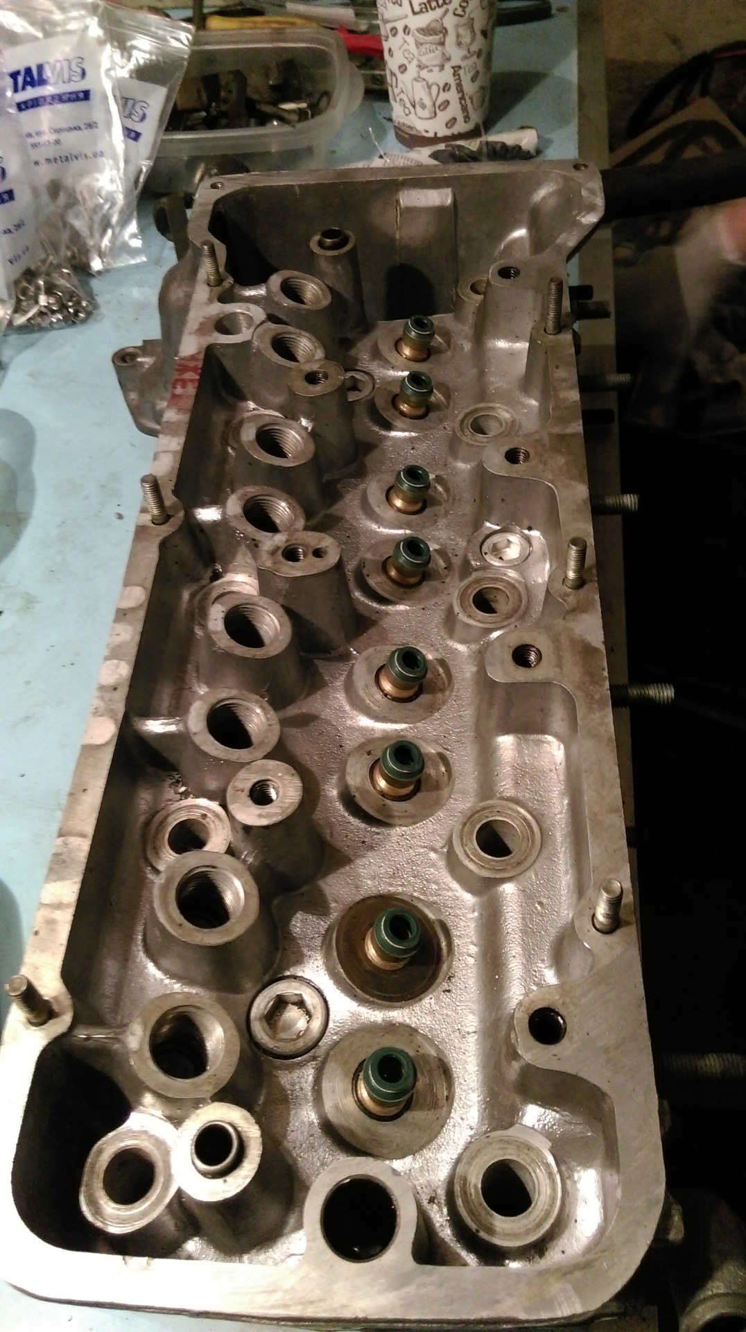

Собрали голову —
запресованы бронзовые направляющие и сальники Victor Reinz

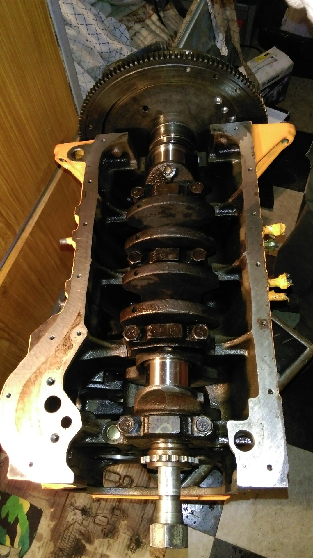

Пнемного собрали блок —

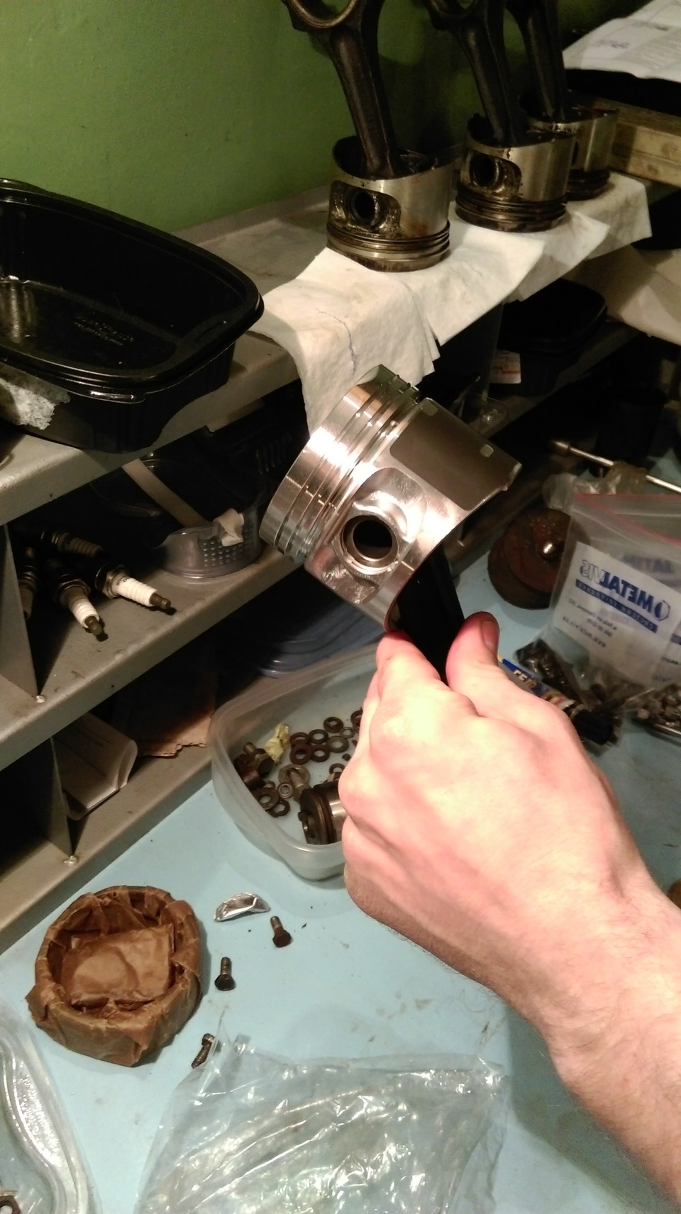

Так цилиндры точились под конкретные поршни чтобы минимизировать зазоры потому поршни подписаны.
Вот такой блок получился :)
PS по поводу кондуктора и масло форсунок мы решили не сверлить, ибо толку будет ноль противовес колена тупо все закрывает.
