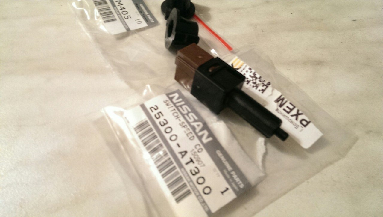

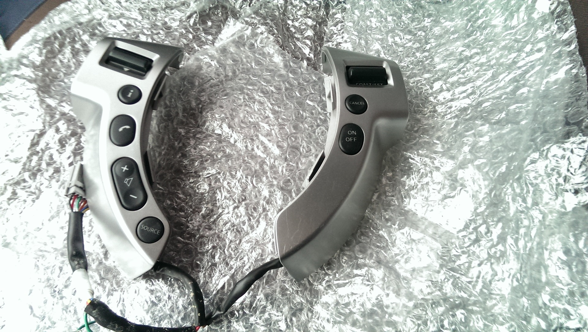

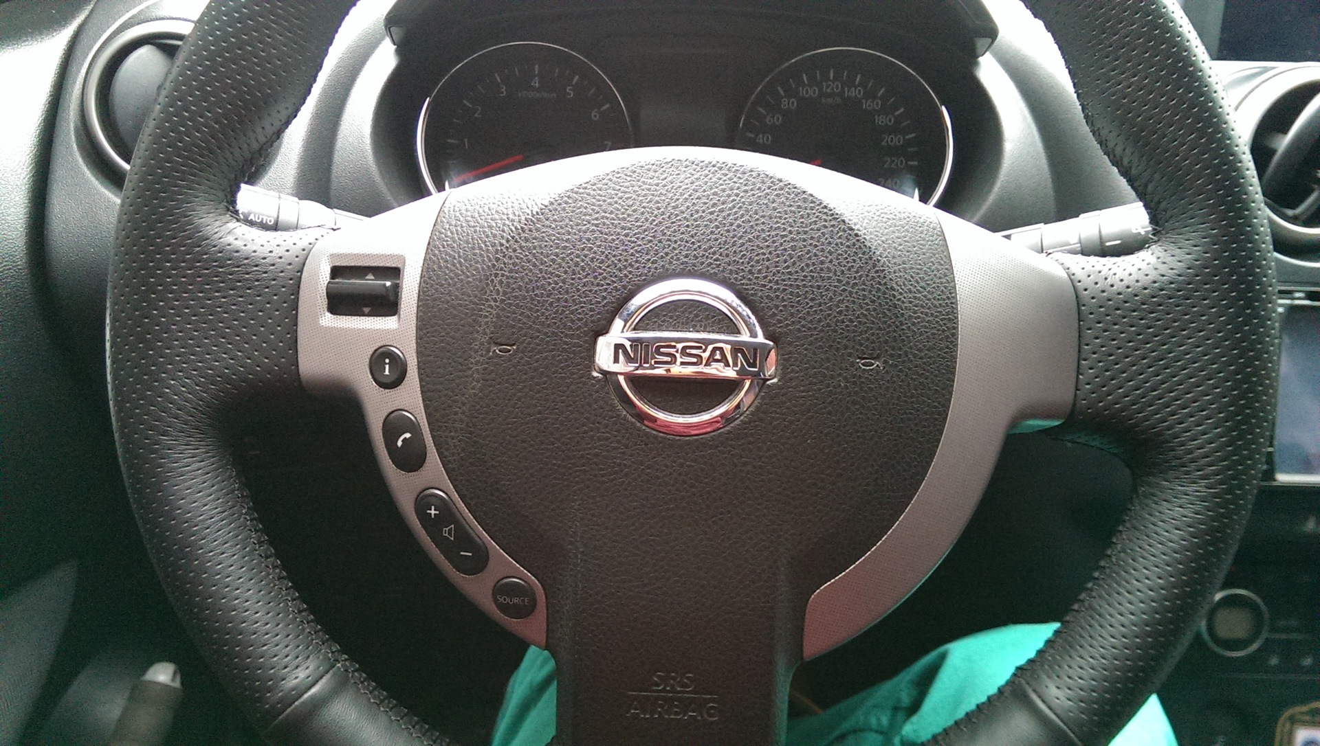

Решил я установить себе Круиз контроль.
Сейчас готовлю материалы для установки. Купил кнопочки на руль.
Концевики заказывал по артикулу Рено, пришли Ниссан.
Понадобится:
1 Кнопки мультируль. — Куплено.- 1000р.
2 Концевики педалей тормоза и сцепления.
— 25300-AT300 — 2шт — Куплено — 800р.
— 25320-4M405 — 2шт — Куплено — 192р.
3 Мозги (ЭБУ)
-23710-JD14B или 23710-BZ18A
Финал, прошивка мозгов.Тут
Запчасти на фото: 253204M405, 25300AT300
Запчасти на фото: 25300AT300

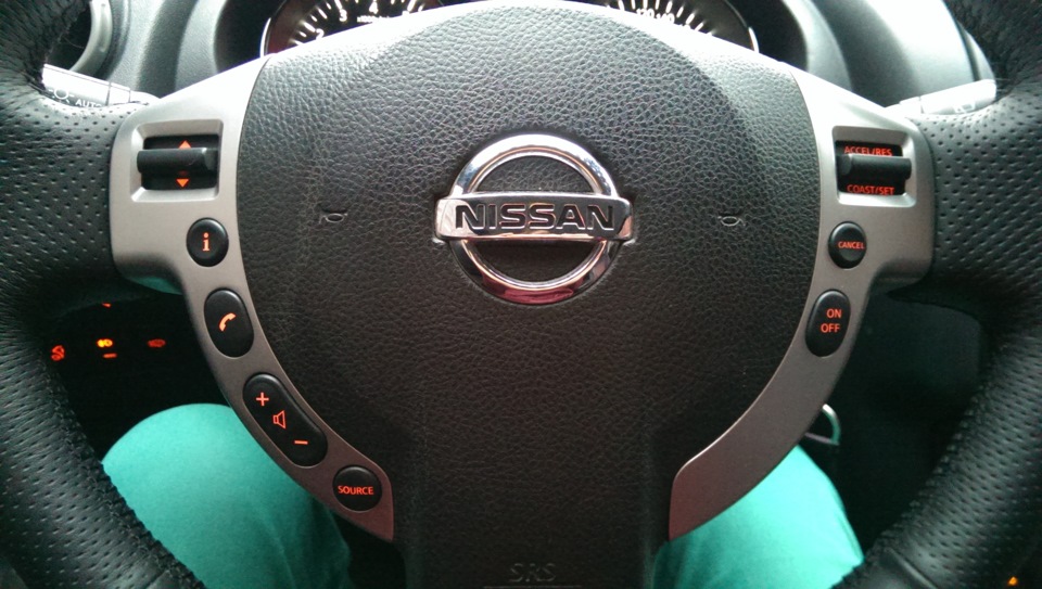

Ну что круиз работает?
Да. Работает.
А прошивку менял общую? Просто тоже думаю поставить, точнее охота сделать
В тексте ссылка на результат и прошивку.

Да и кнопки другие, у меня например правый джойстик имеет надписи res+ и res- а нижняя правая кнопка не on-off, а ограничение скорости и круиз-контроль.
Есть два варианта.
понял=) Просто у тестя x-trail и у него именно такой руль только у него еще джойстики нажимаюся типо кнопки enter
KrioBraid
На Дорестайле такие были.
Кнопки от X-Trail чтоли?
Покупал как от кашкая. Но раскраска пластика другая:)

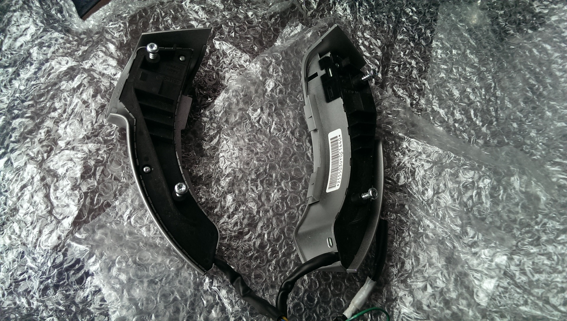

подскажите пожалуйста, а шлейф руля менять надо или нет?
просто по логике там не хватит проводочков))))
Не смогу вам подсказать так как не в курсе что там да как. Поищите тут у людей, вроде кто то уже менял данный шлейф.
vin-tik
Сталкивался с этим при замене подрулевого шлейфа : родные и оригинальные идут 14-ти дорожечные (с двумя разъёмами 8-ми и 3-х пиновыми сверху — для мультимедиа + бортовик и круиза, даже в бичовой комплектации, как у меня). 11-ти дорожечные и без разъема под круиз — дешёвый Китай и Тайвань — пустая трата времени и денег. Разница у оригинальных (для J10, JJ10 кузовов) рейстал с одним проводом к подушке SRS, дорестайл с двумя.
