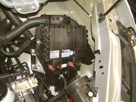

Точно, может на версиях с АКПП, там блок стоит.
Может быть)
Bulgar01
Вот, нашел фотку этого блока. Только что это и для чего — я так и не понял ))
У меня постоянно вода стекает на блок двигателя во время дождя. Думаю приколхозить под болты данного блока какую то крышку.
На последнем фото, на блоке управления двигателем черная пластина (типо крышка) у меня стоят крепления для нее, а ее нет. Для чего она?
Не знаю. Она там с завода. Резьбы закрашены — там ничего не крепилось. Наверное в какой-то комплектации там крепится дополнительный блок?!
