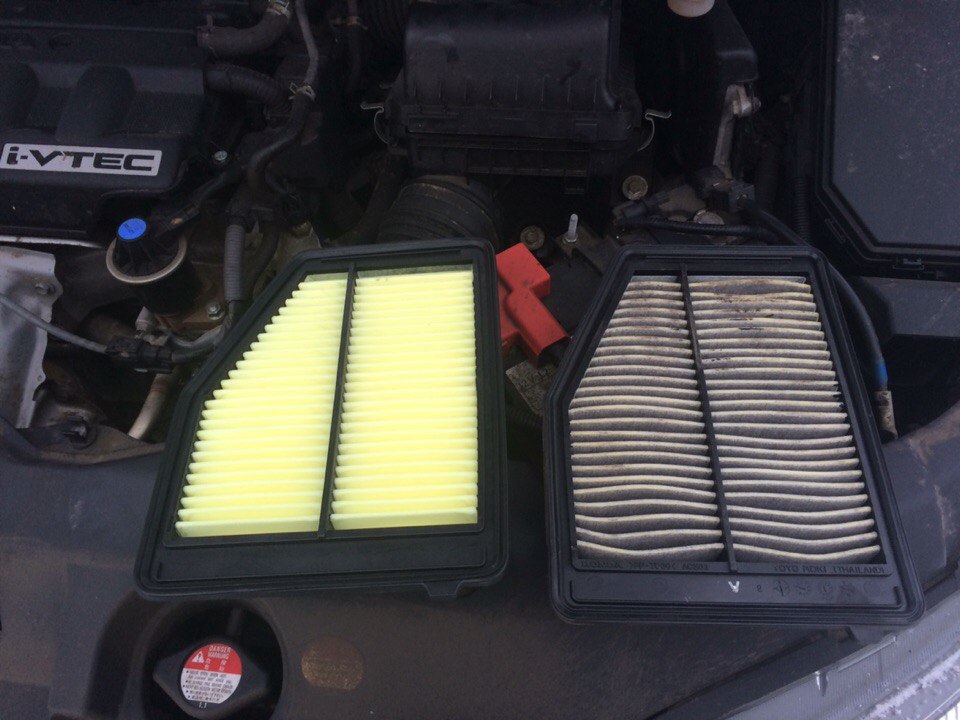

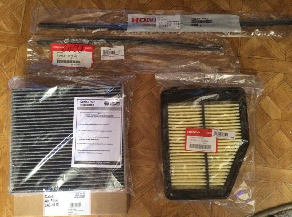

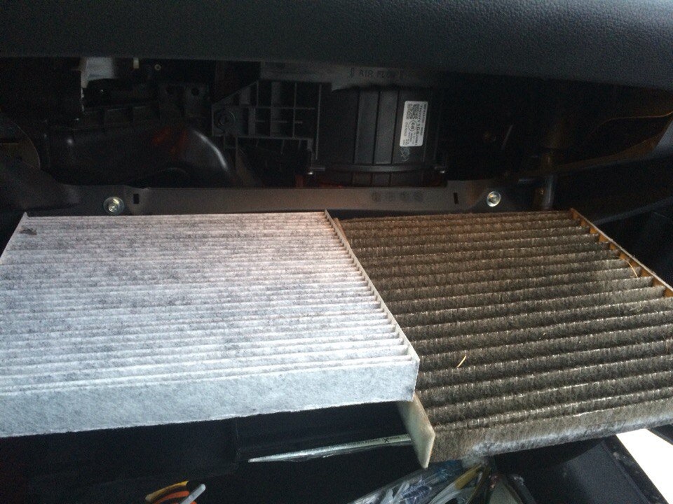

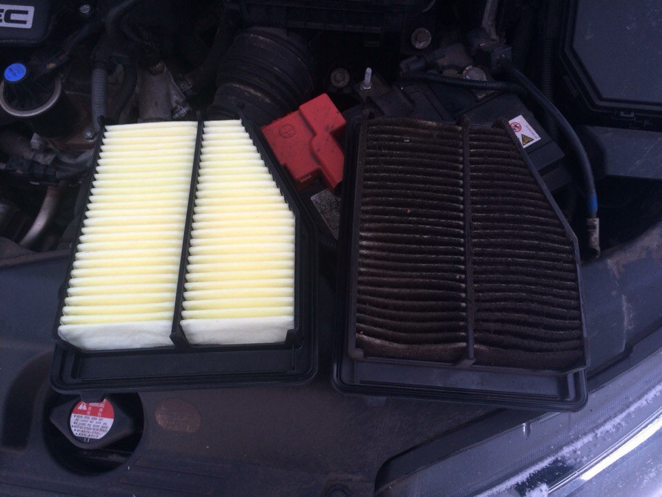

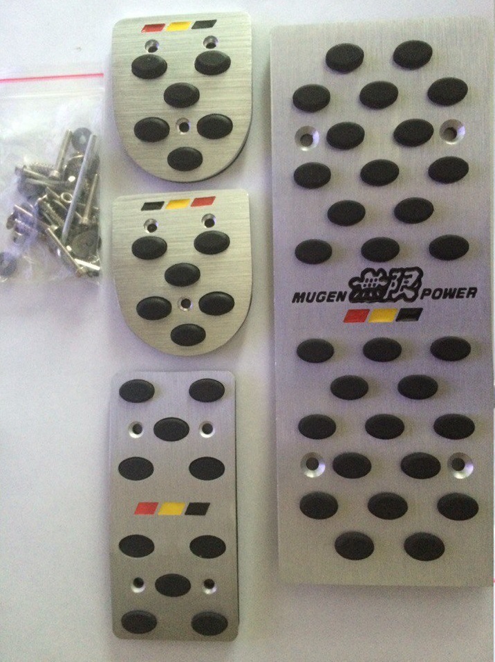

Наступил, уже как месяц, 2016 и в начале года заказал пару подарочков для машинки. Во время второго ТО не менял фильтры воздушный и салонный, так же резинки у дворников совсем износились. Это все заказал на экзисте, оригинал кроме фильтра салона — Sakura угольный, при установке чуть туго влазит, на 1-2 мм шире оригинала. Так же на алике заказал пакет заклепок 100 шт.и алюминиевые накладки на педали типо Mugen. Поставил только фильтры, остальное позже… всем удачи в новом году.

Двигатель не зарычал на 3 тыс. оборотах?
На паленом не пропитанном фильтре должен рычать
Да вроде ничего не поменялось
рёв будет только на 3000 оборотах при разгоне, а потом пропадает
Фильтр был с пропиткой? Многие уже залетели на том, что под видом оригинала с пропиткой суют сухой фильтр
Озадачил ты меня, нужно проверить
SJ005
Кароч ничем он не пропитан. Можно ж вроде отдельно пропитку купить? Если кто знает помогите советом, не покупать ж фильтр новый
не-не, про пропитку забудь!
Езди так, через пол года сменишь.
Пропитка нужна либо для очень грязных сред, либо для нулевиков, у которых соты для пропускания воздуха ГОРАЗДО больше. Задушит двиг.
На будущее просто найди аналог с пропиткой, у меня это MANN, стоит как твой неоригинал оригинальный.
Ясно, спасибо за совет)
Маркировок на фильтре нет, левак) Мне тоже без маркировок на екзисте продали, типа оригинал)
Тоже сакуру купил. Скоро менять буду. Воздушный я б почаще менял на твоём месте
Советую чаще менять фильтры. Как максимум тяга движка (воздуш), как минимум это твое здоровье (салонник). Я каждые 7тыщ фильтры меняю.
