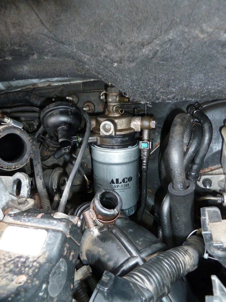

Заказал в Автодоке уже знакомый мне ALKO SP-1288.

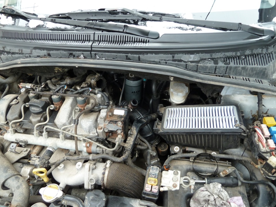

Чтобы добраться к фильтру, вынул из воздуховода трубку с грибком ЕГР, снял металлическую трубу интеркулера. Сам воздуховод загнул под толстый жгут проводов.
Снял с корпуса фильтра резиновые шланги подачи и обратки и топливопровод с зелеными кнопочками.
Теперь появился доступ к телу, чтобы можно было его обнять и открутить.
НО! перед откручиванием фильтра еще необходимо расцепить разъем датчика воды, который находится под фильтром, действовать приходится на ощупь. Гинекологи меня поймут, у них это получится легче. Я же немало намучился, пока нашел нужное положение, чтобы и фиксатор разъема отвести и разъять разъем.
После этого уже фильтр можно откручивать.

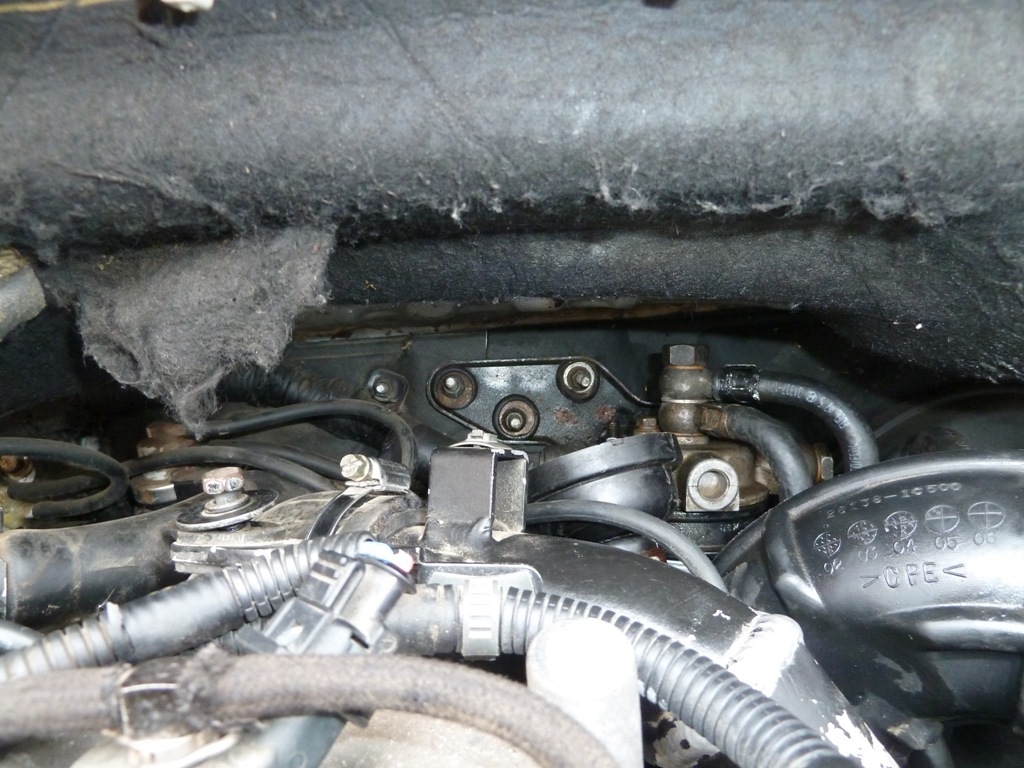

Когда я менял его прошлый раз, мне так и не удалось его свернуть, так он прикипел к корпусу. Пробовал открутить старым шоферским способом — ремнем, порвал ремень. Съемника для масляных фильтров в инструменте не было, поэтому пришлось снимать корпус вместе с фильтром и кронштейном, откручивая во-он те три гайки слева вверху от корпуса. И попутно отсоединив еще пару разъемов, один — подогревателя топлива, другой — ХЗ. Зажал в тиски и открутил
В обратном порядке все делается проще. На новый фильтр переставляем датчик воды, заливаем в фильтр чистой солярки, накручиваем на место.
На трубе с резьбой, на которую накручивается фильтр, есть гайка. У меня она при откручивании фильтра скрутилась вместе с ним, но не конца, спрятавшись внутри корпуса. Я минут пять чертыхался, безуспешно пытаясь наживить фильтр — она его просто не пускала. Пока я не додумался залезть под корпус рукой и ее не обнаружил. Завернул от руки и затем уже навернул и затянул фильтр.
Обратная процедура защелкивания разъема датчика воды намного проще, остальное и подавно.
