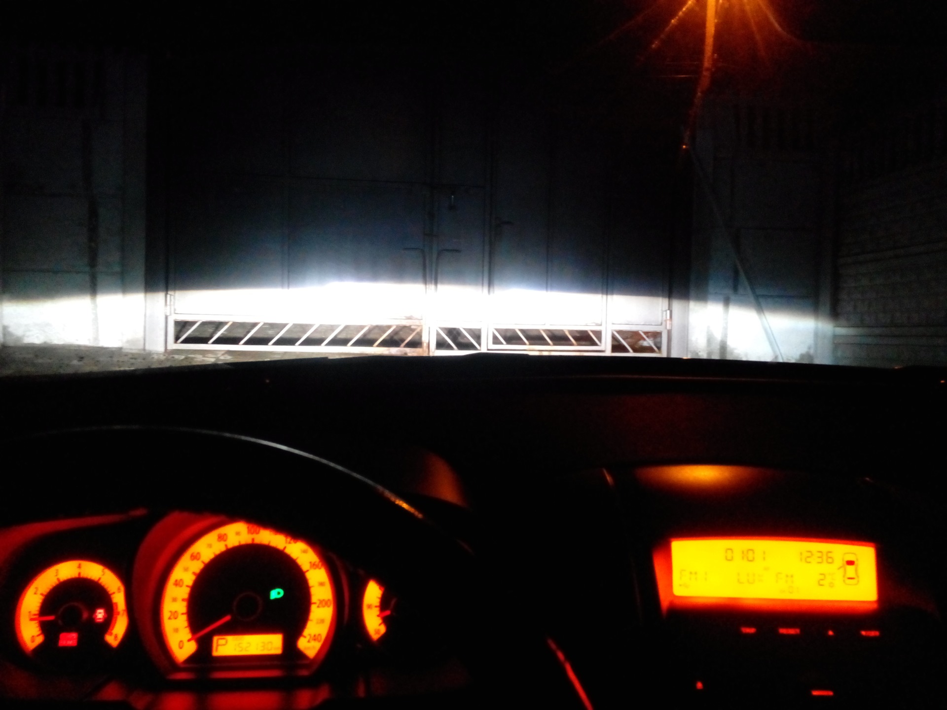

Решил установить би- ксеноновые линзы, линзы выбирал
отсюда drossel.com.ua/content/bi…e-linzy-galaxy-g5-25-65mm
Удобный сайт, есть фото, есть консультанты.
В итоге купил на рынке у своего знакомого: линзы и ксеноновые лампы Н1 4300 (под мои блоки розжига 40 Вт), он же мне все это и установил в мои фары.
По времени заняло около 3,5 — 4 часа.
В итоге — дальний свет у меня двойной и очень хорошо светит))) лампа в дальнем свете галоген — обычная заводская.
Ближний — с четкой границей и большими углами) я вполне доволен!
Стоимость:
установка с разборкой фары — 300 грн
линзы — 800 грн
лампы 2 шт — 300 грн
Комментарии 7
Галогеновые лампы в линзах как будут светить?
Галоген не пробывал в линзе, не подскажу))
тоже давно линзы хочу…в таких фарах они как штатные смотрятся
Да )) линзы очень хорошо фокусируют свет от ксенона на дороге а не на встречных машинах)))
Т.к. в обычных фарах ксенон хорошо, но всех слепит…
Еще один плюс, что дальний свет в 4 фары просто супер)))
Я тоже обратил на это внимание как мне их установили, но мне установщик сказал что на линзах есть ключь и по другому х не поставишь(
Я линзы в руках не держал и ключ не видел)))
так точно, там просто как бы паз в виде старого ключа( кружок с квадратиком сбоку) но там есть небольшой ход(люфт) . я помню парился из за того что есть этот ход — на сильно плохой дороге у меня перекашивалась границу света)) приходилась стоять у гаража и тыркать пассатижами эту линзу пытаясь выровнять и затянуть посильнее
мне кажется линзы чутка не ровно стоят, линия света должна быть ровной а не дугой.
