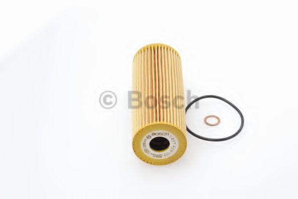

1. Замена масла (LM Артикул: 3926) и фильтра ( арт.1 457 429 122) в двигателе. При окручивании крышки фильтрующего картриджа нужен спец инструмент — 14 гранный ключ или универсальный (краб). Пробовал руками, удавкой, цепью — не вариант!

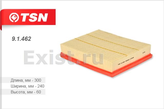

2. Воздушный фильтр TSN 9.1.462

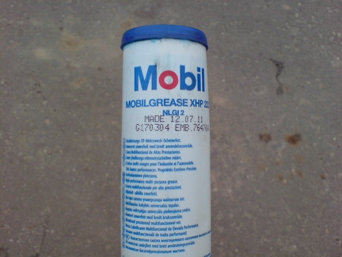

5. Прошприцованы шлицы и крестовины, которые дилер не удосужился забить смазкой после последнего ТО, заметил ранее(шприцую каждые 5000 км).

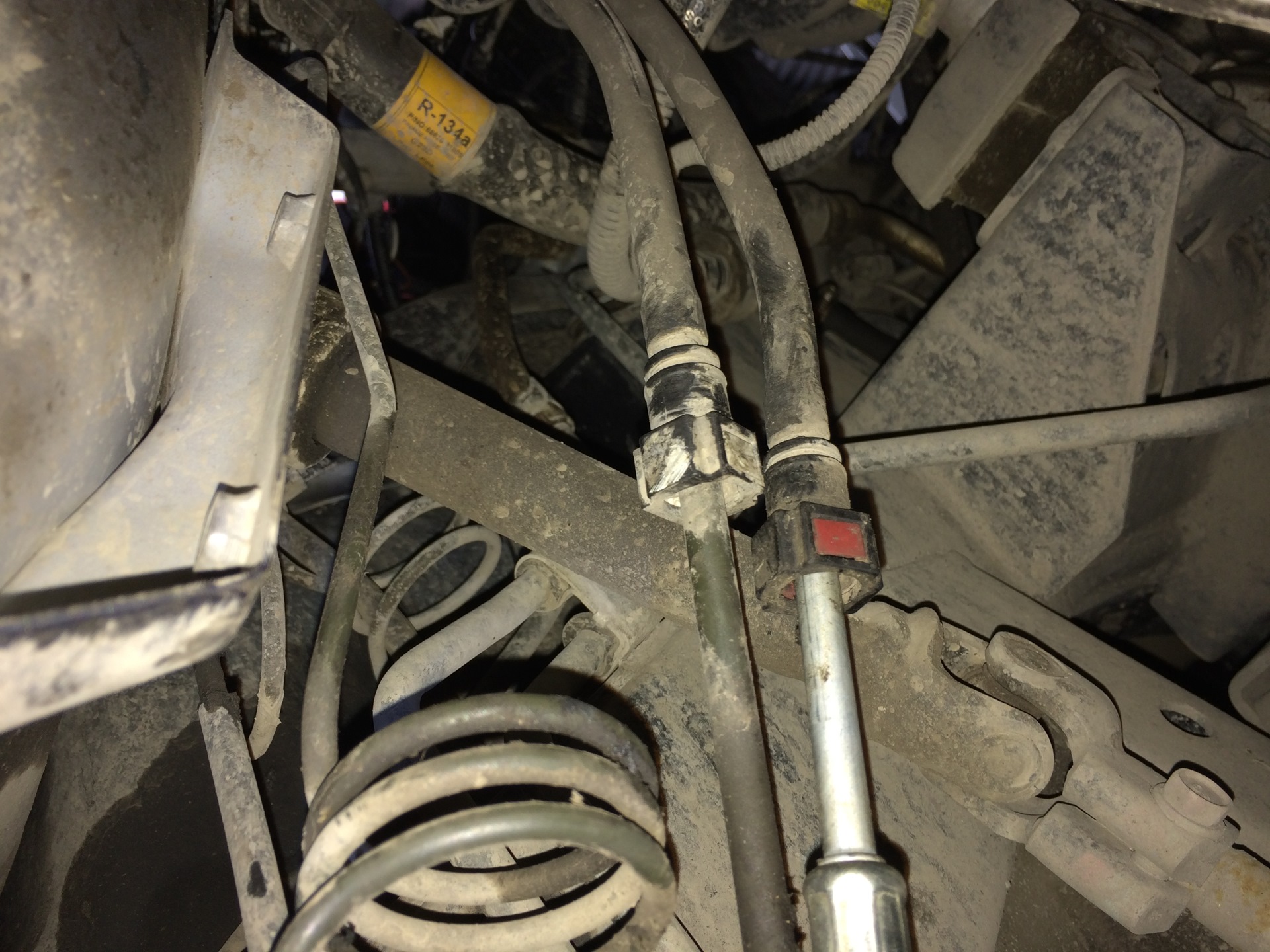

6. Произведена замена тормозной жидкости в тормозном контуре и контуре сцепления. Ушло 1250мл. При прокачке контура сцепления столкнулся с тем, что педаль сцепления не возвращалась после нажатия и открытия клапана, после небольшой измены тупо поднял ее руками и проблема решилась сама собой))).

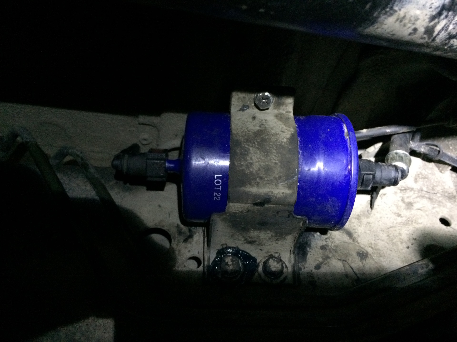

7. Замена топливного фильтра с модернизацией

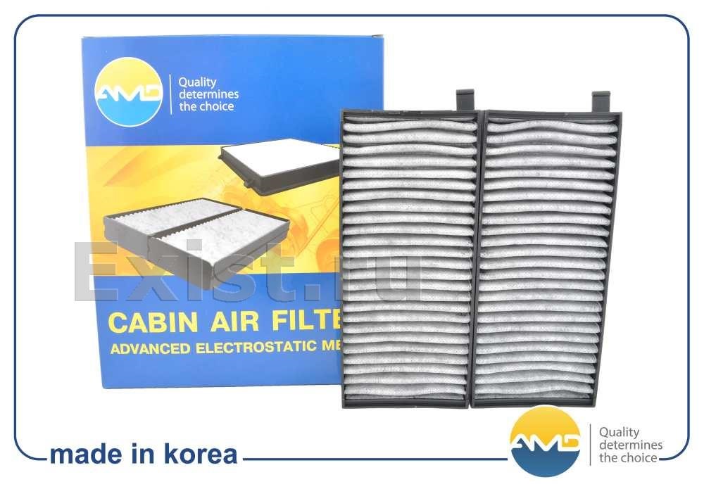

8. Поменян салонный фильтр, не рекомендую данную модель, пахнет углем при закрытие на рециркуляцию

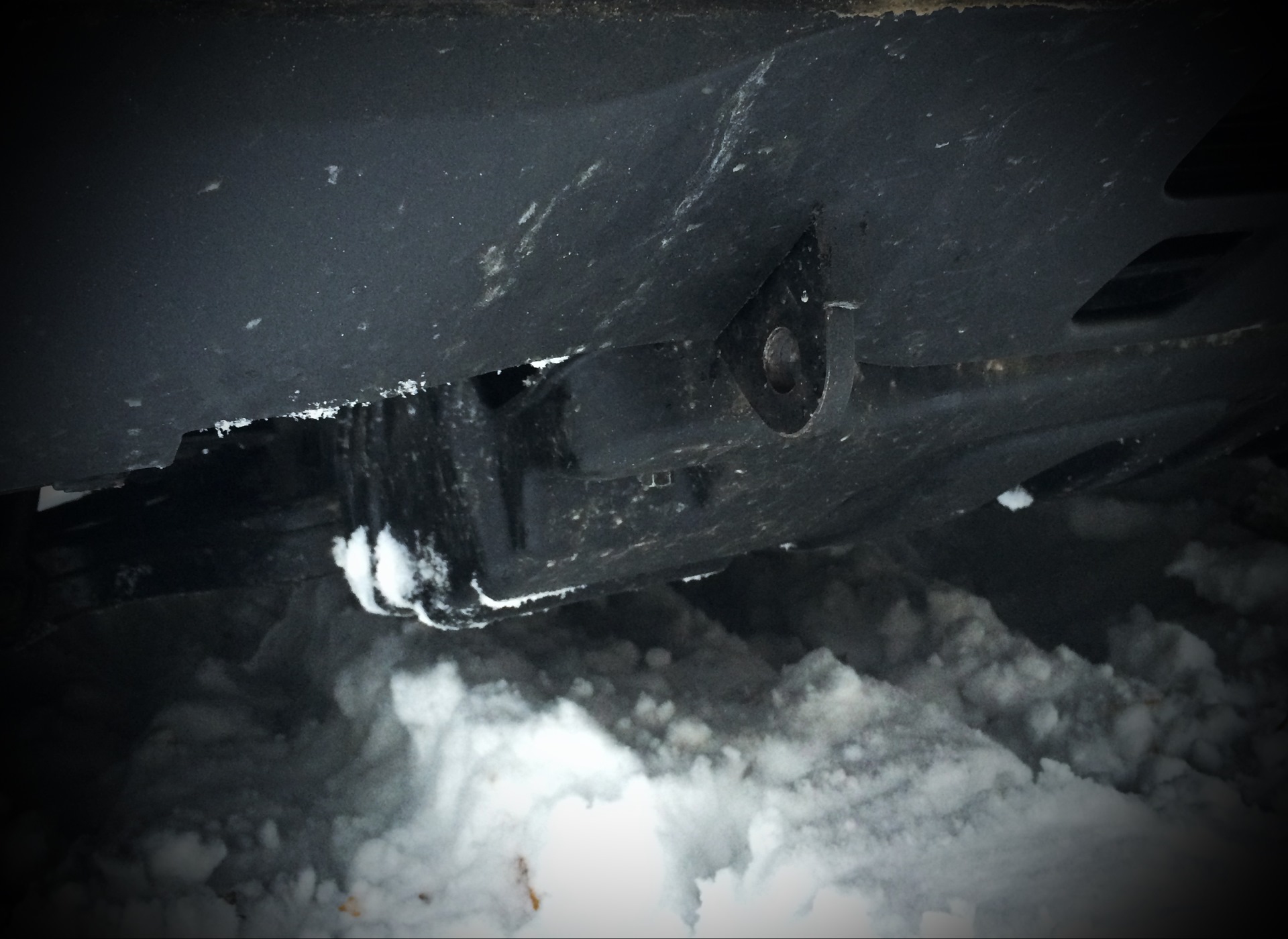

Воспользовался теплом и ямой — установил переднюю усиленную проушину.
