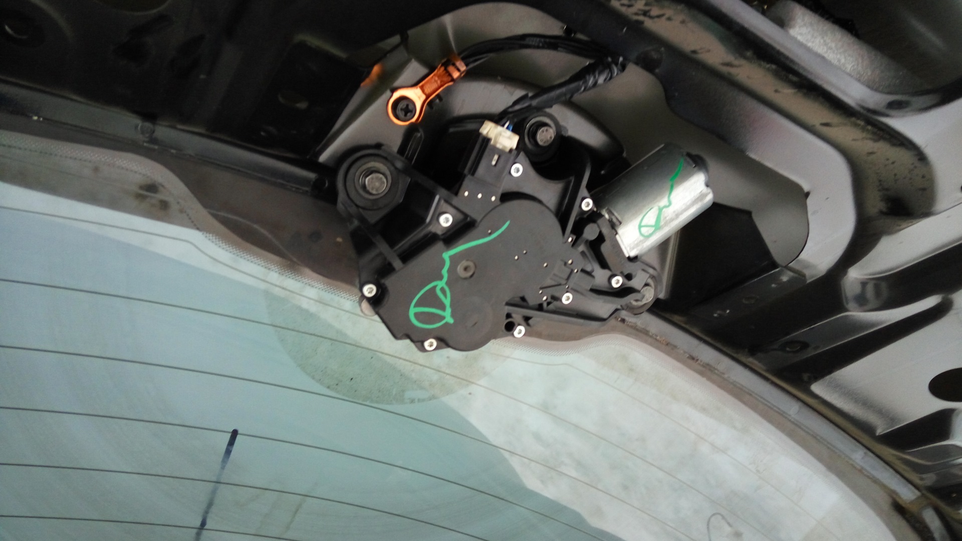

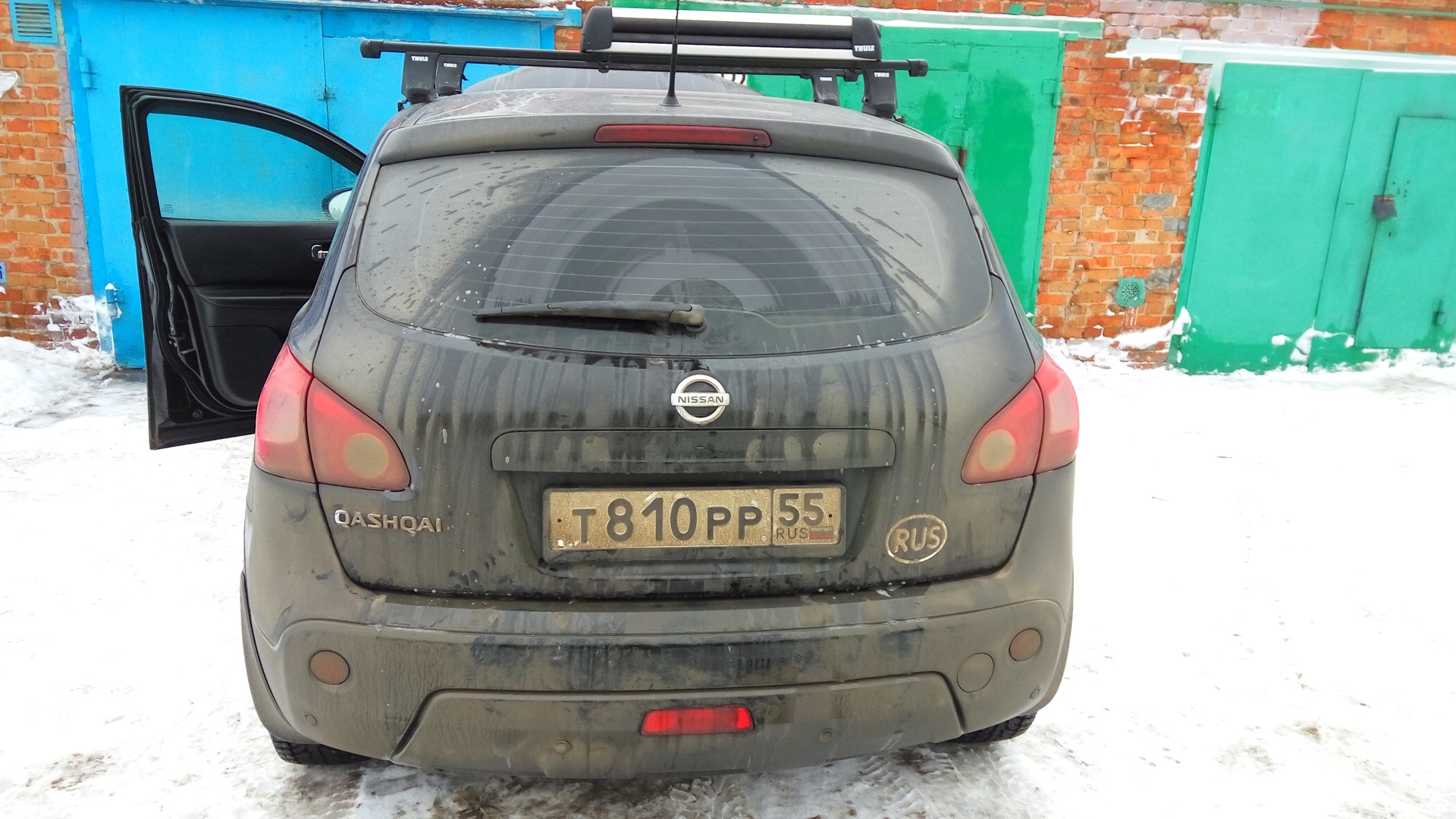

Машина перешла в наше владение с уже неисправным дворником. Как оказалось, моторчик уже мертв, пришлось искать замену. Новый стоит в районе 13 000 рублей. ТРИНАДЦАТЬ ТЫСЯЧ… В общем, продолжим, поискал на авторазборах, нашел за 1400руб + 500руб доставка. Моторчик пришел, сегодня ставил.

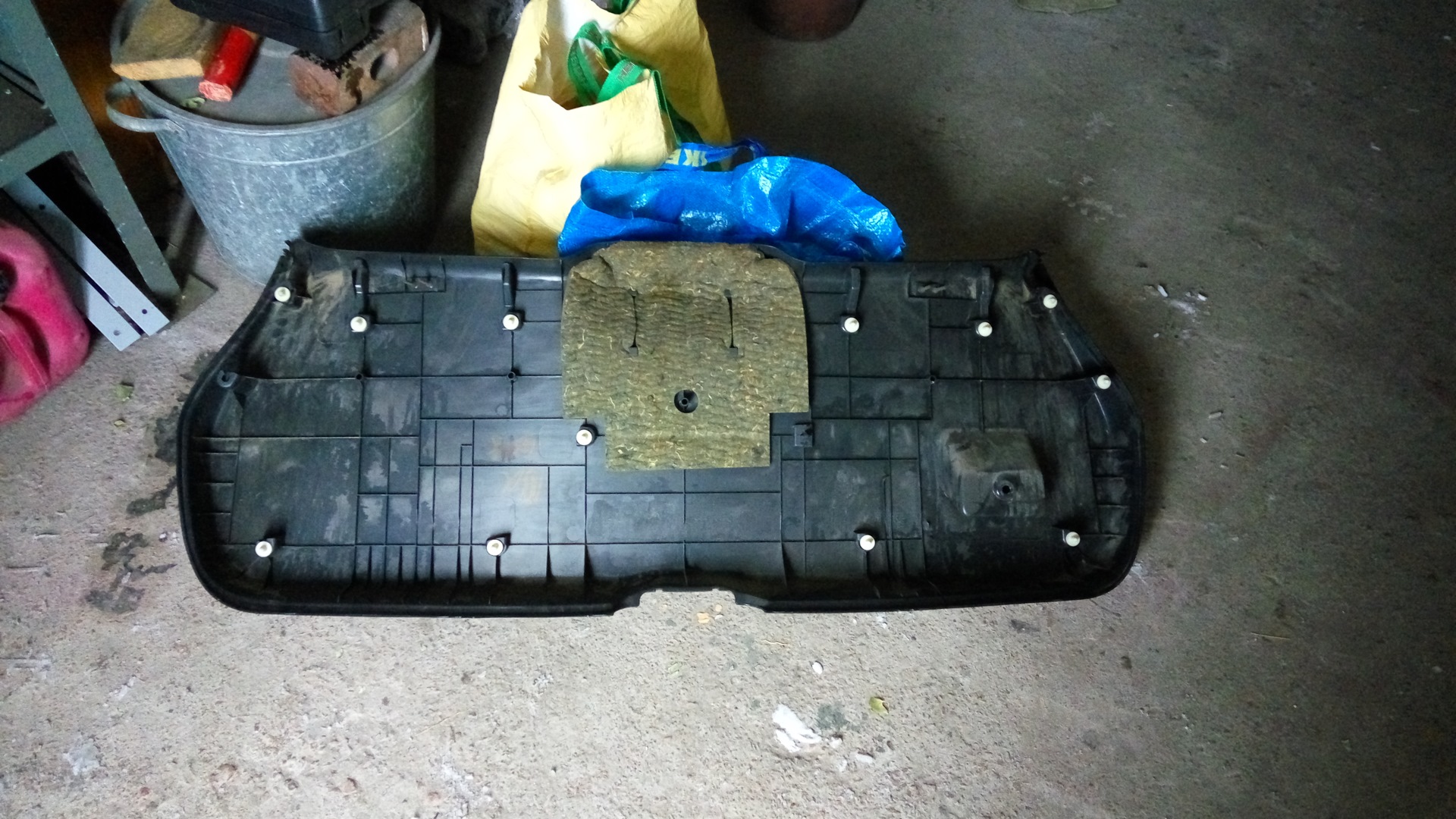

Снял обшивку багажника, сначала не хотела поддаваться, кое как уговорил, боялся сломать.

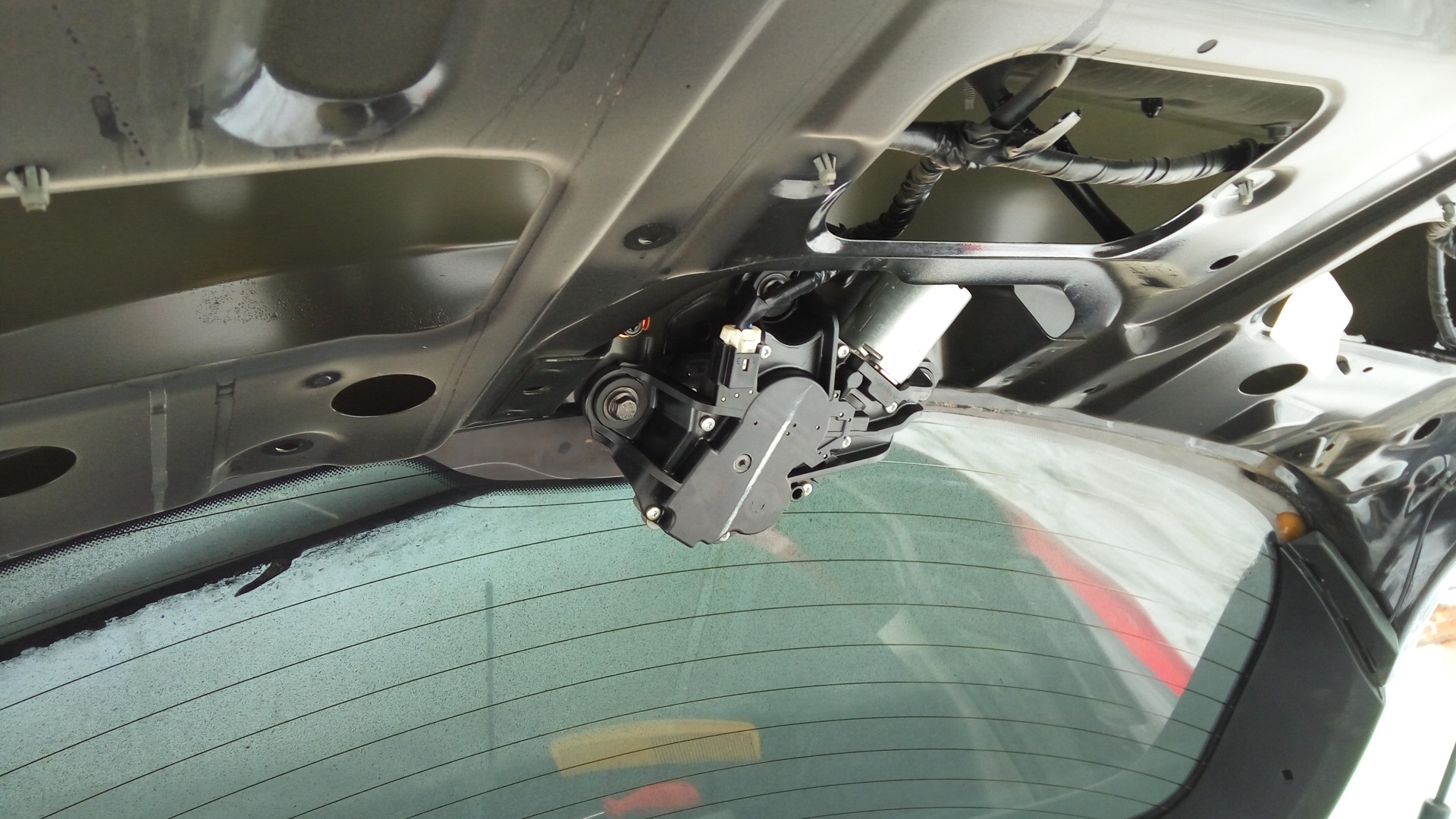

Помучался с дворником, но в итоге успешно снял старый моторчик, поставил новый.
В процессе вспомнил по стук в крышке багажника при езде, который сидел уже посреди горла. По максимуму закрепил, обклеил мягким материалом, поправил провода, теперь стук пропал.
Как результат, все работает :)
