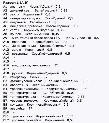

что означает (30 после преда) на А11 пине ?
30тая клема, то есть постоянный +
на какой предохранитель он идет? нету тока от него, в какую сторону копать подскажи
Пред 4, под капотом с лево

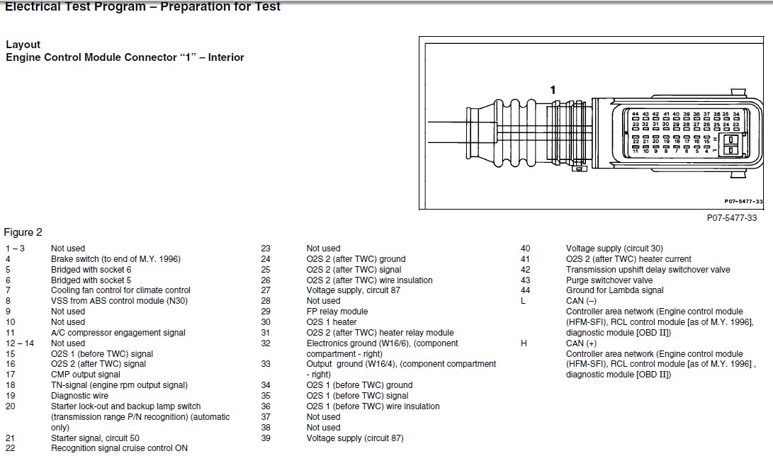

Подскажите если в курсе… как реализована работа спидометра? Сигнал идёт от переднего левого колеса, но как щиток приборов видит эту скорость? То есть, Сигнал идёт от колеса в блок, абс а потом идёт щиток приборов или через кан-шину идёт все это дело ?

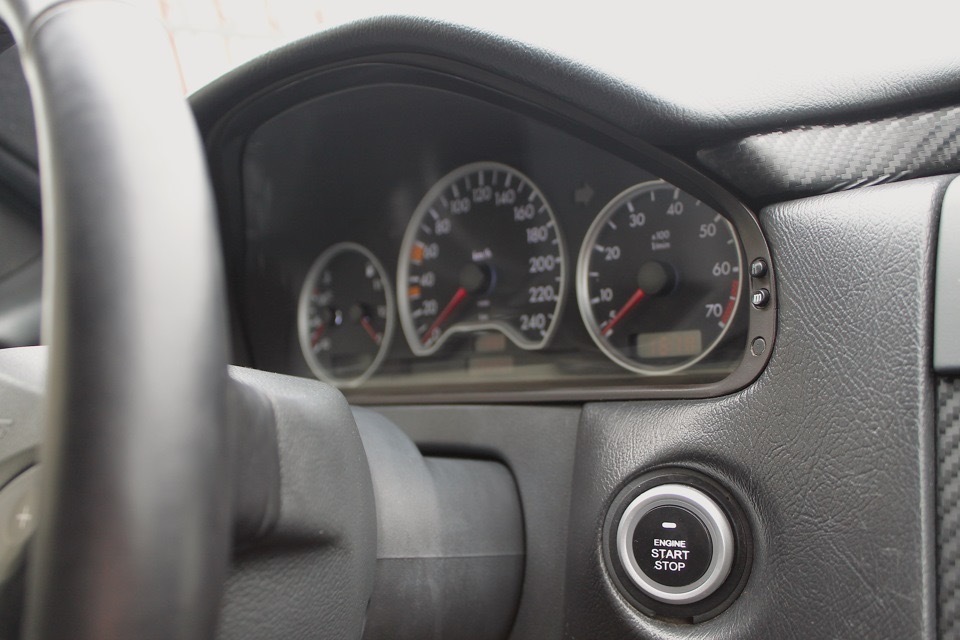

Рыбка была? Откуда кнопка старт стоп
Откидной был, кнопка кастом полный.
Здравствуйте а куда можно подключить датчик скорости на w 210 на приборку
При заведённом двигателе

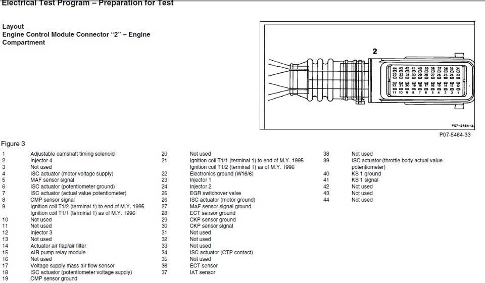

Спасибо! Сломал голову с эбу от этого динозавра, ваша распиновка самая точная
динозавром из него делали токо после 97го года. а тут схема динозаврского эмбриона )))

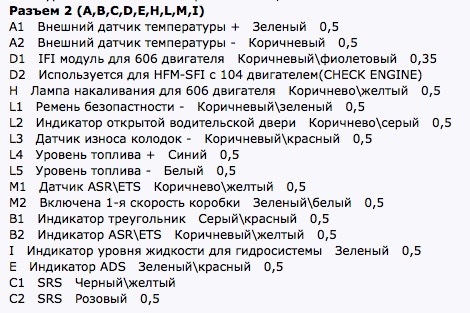

СПАСИБО ! За распиновку запарился искать какой куда идёт правда у меня на фишках не хватает пару проводов и не которые не по цветам но смысл понятен меняю приборку от w124 на w 202 ставлю м104

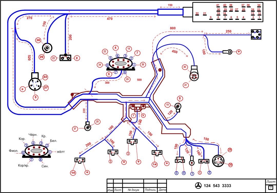

Почему на рисованной схеме попарный впрыск а на заводской на каждую форсунки по отдельности?
на распиновке указанны форсунки по отдельности! схема больше подходит для w124 2.2

что то распиновка не подходит к нарисованой схеме, или я не прав? вот по форсункам видно
схема больше для w124 2.2. там форсунки попарные были. но в целом на 210 отличии минимум.
Я на 124 2.2 и перебрал, оказывается модификаций проводки было несколько, пользовался тремя, и из трёх получилась 4 модификация, негде не найти было. 124 92год

Любопытный глаз накинулся на схему и не смог понять — 150, 400, 800 это длина?
Длинна в миллиметрах
