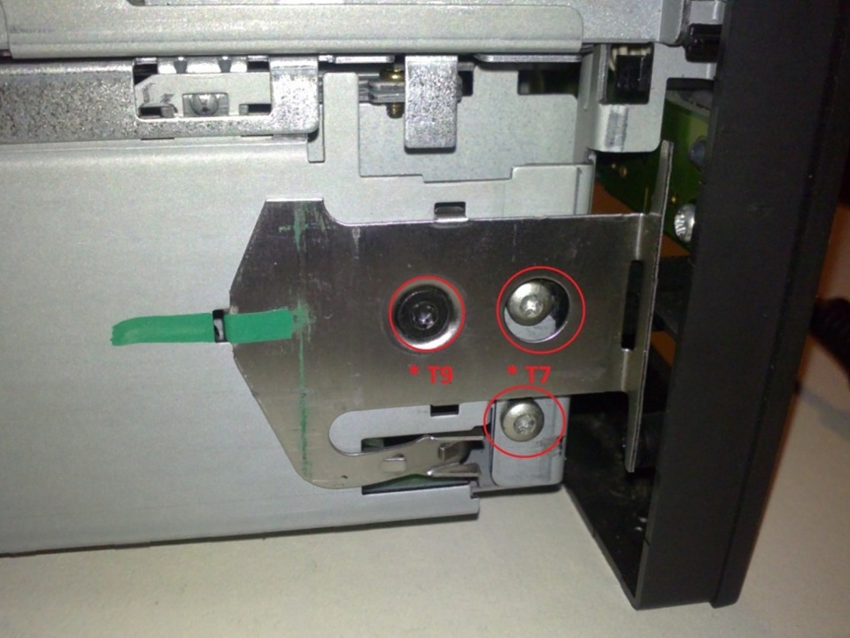

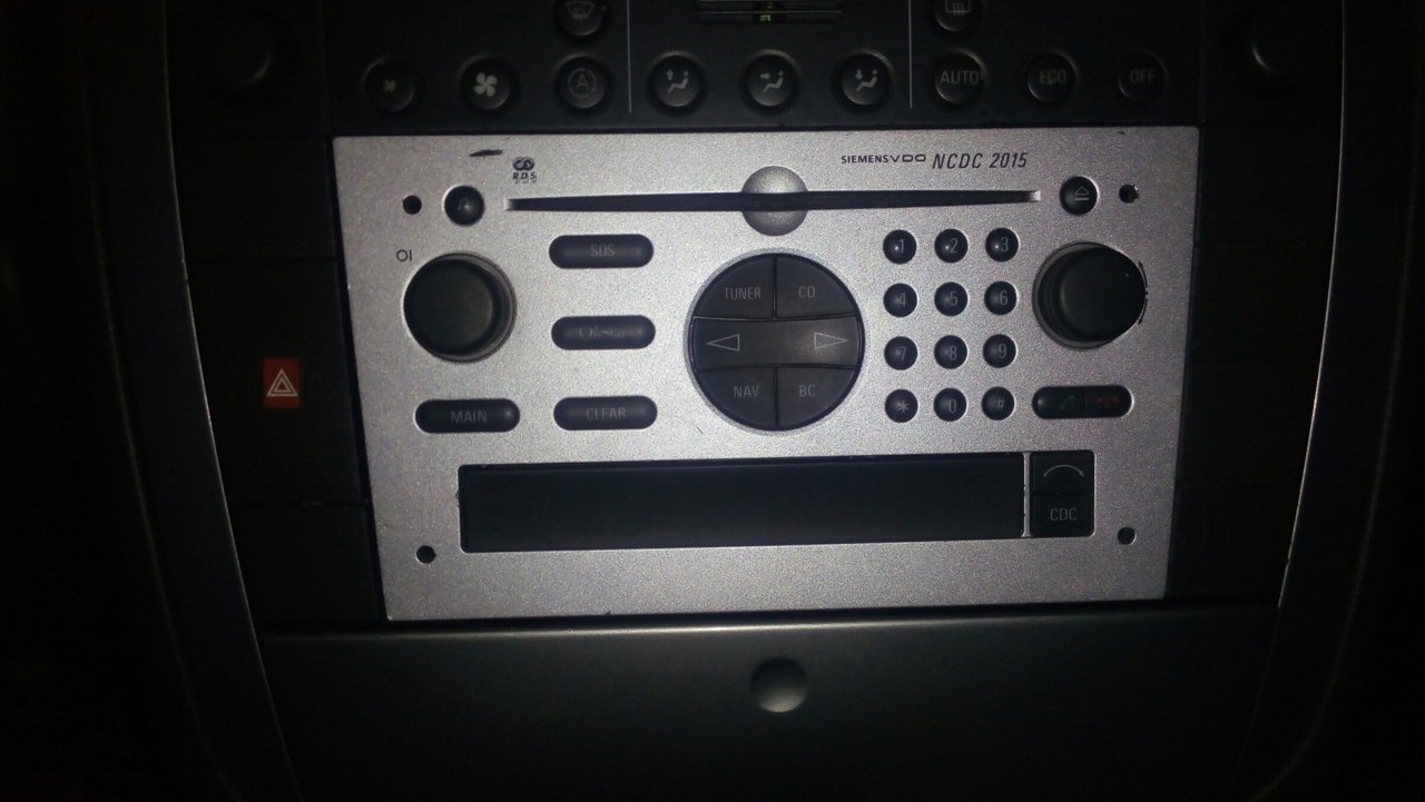

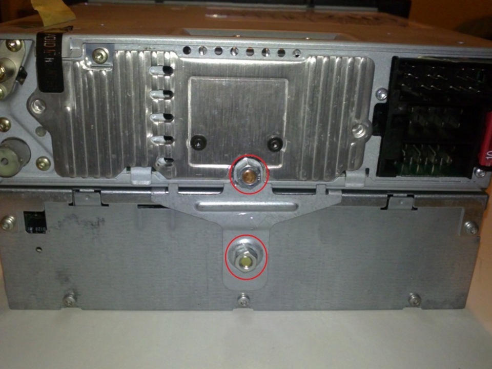

Искал магнитолу себе Siemens NCDC 2015 или 2013! Вариантов не много и цена слишком большая (мое мнение)! И тут подвернулся вариант Siemens NCDC 2015 за адекватные деньги от Сергея SSVXTM, но в не подходящем цвете! Ни чего не остовалось как брать эту, потом попробую аквапринтом придать подходящий цвет) Сделка состоялась! аппарат у меня! Дальше процесс установки требует отшить старую магнитолу от экрана и пришить его (экран) к новой! И тут выручил всем известный Алексей lapanik! Все установлено и пришито!

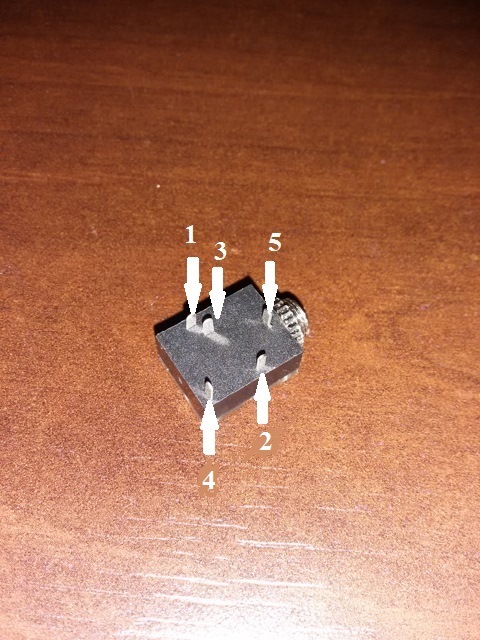

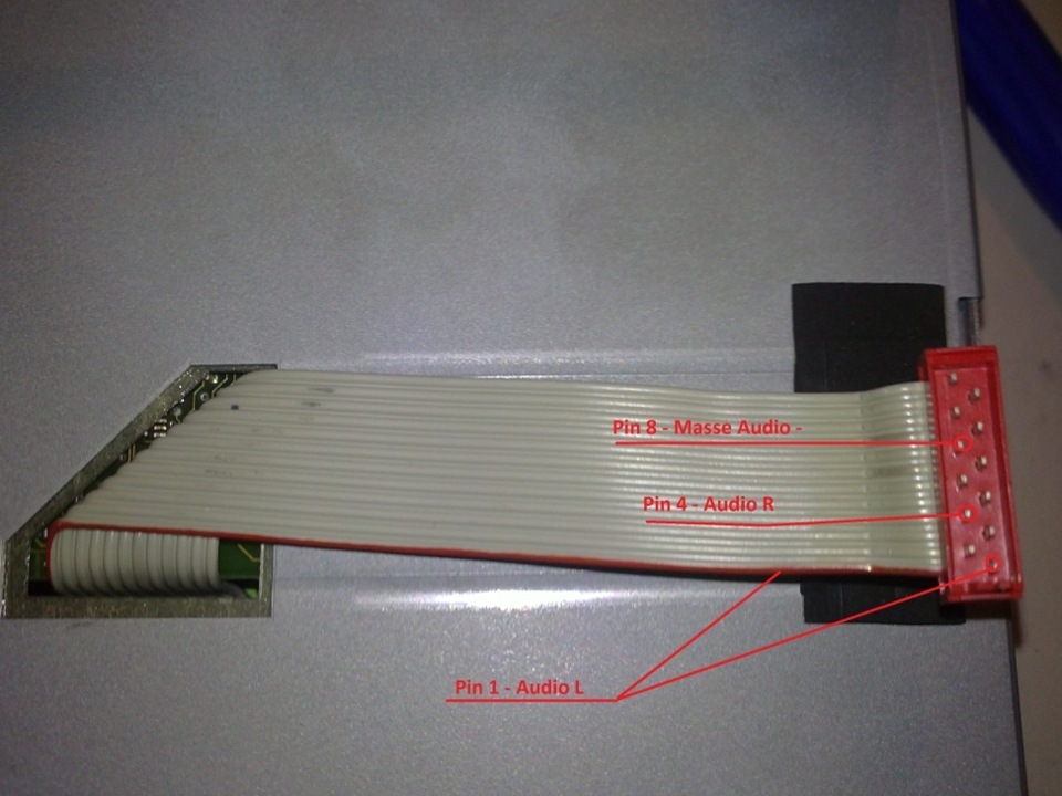

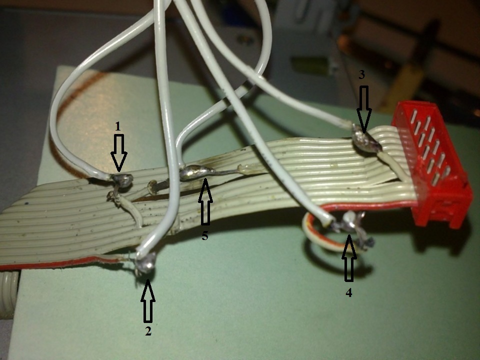

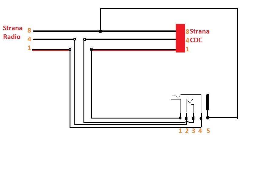

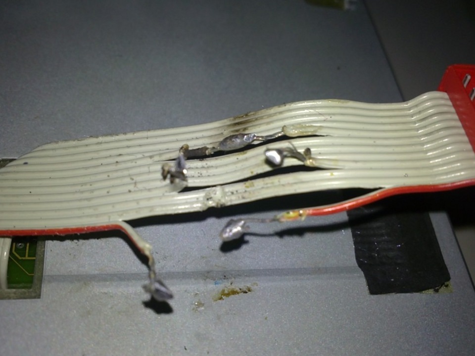

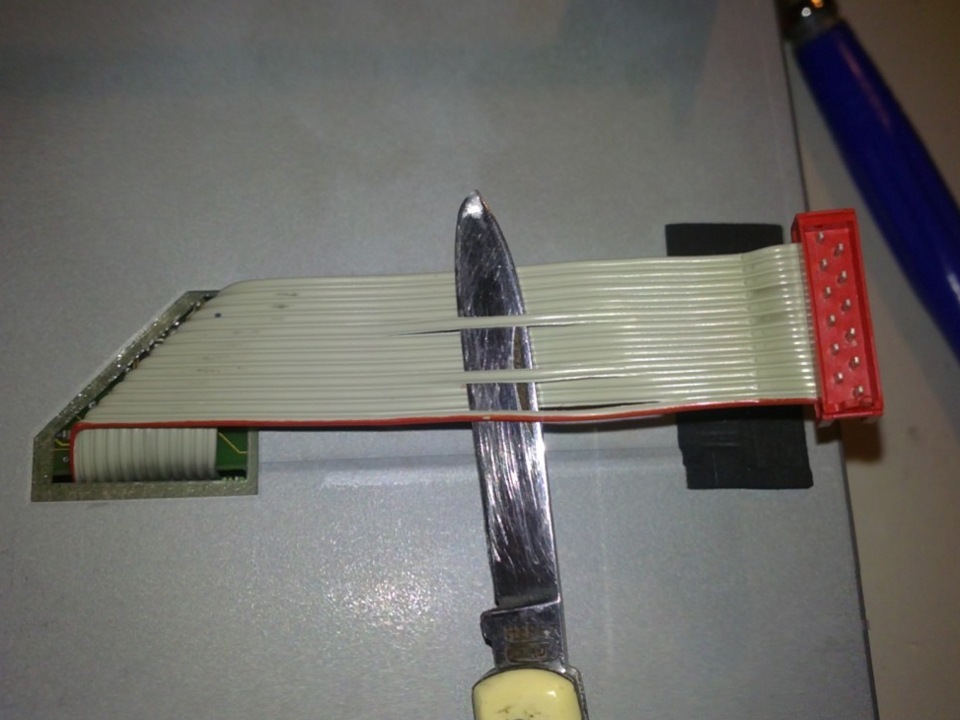

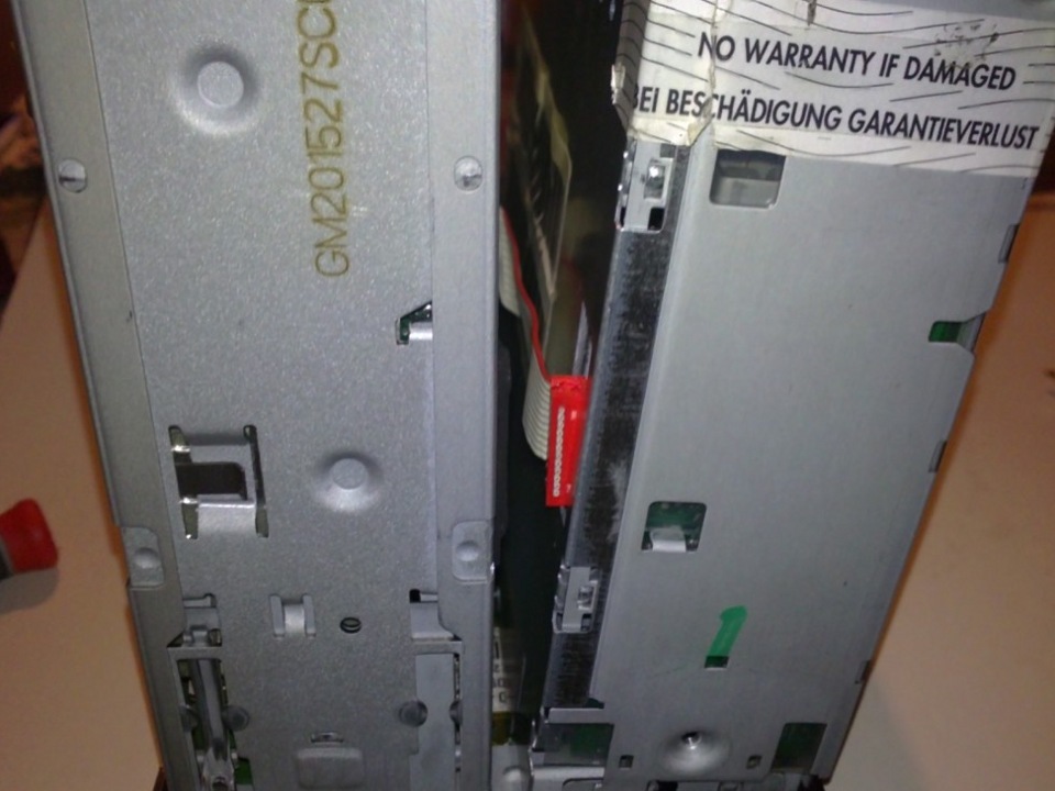

Магнитола работает, единственное заедает иногда CD-чейнджер (об этом Сергей меня предупреждал и претензий к нему нету)! Изначально было задумано внедрять aux) ну что же, информации в интернете полно, тем более уже имеется опыть по внедрению AUX в такую магнитолу(другу устанавливал) и сейчас учел все моменты! Купил все необходимое (провода, термоусадочный кембрик, разъем для AUX на 5 контактов)! Процесс понятен по фото (думаю всем уже эти фотки знакомы:)) Единственное на что хотел обратить внимание, так это на то как надо припаивать провода к разъему и к шлейфу, дабы потом не переделывать все заново! На фотках стрелками с цифрами указано куда какой провод припаивать! Под цифрами 1 и 2 сигнал пойдет с флеш-насителя на усилитель магнитолы, а когда извлекаем штекер из разъема, 1 контакт смыкается с 3, а 2 с 4! Это позволяет нам сохранить функционал самого CD-чейнджера! Также прилагается и схема подключения!

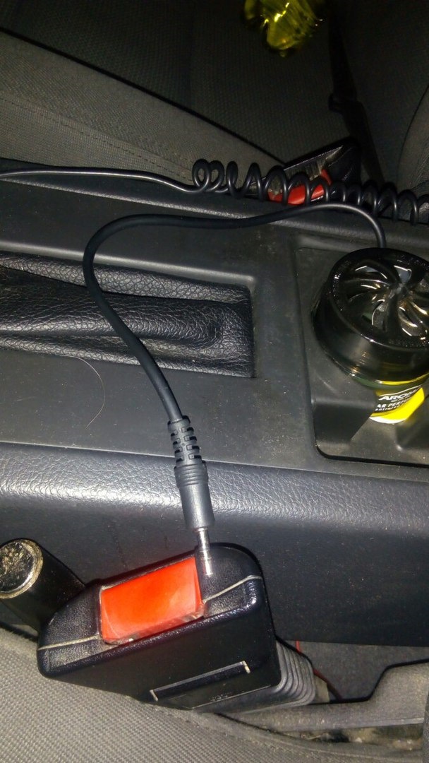

Дырок в заглушке не сверлил, а вывел разъем в пепельницу, туда же под центральной консолью провел провод-удлинитель, второй конец которого вывел под подлокотником!

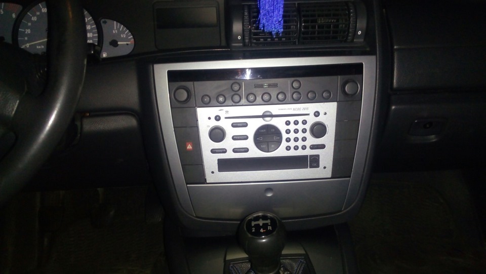

Все работает и играет. Нажимаем на магнитоле кнопку CDC и соединяем разъем aux и штекер, играет наш флеш-носитель! Разъединяем штекер — играет CD-чейнджер!

Земля под номером 5 не пойдет экраном кабеля?а то есть провод 4 жилки и 5 экран
Не знаю
Разговорное.
Папа — вилка. Мама — Гнездо.
Смешно конечно сегодня :)))
А если сразу на папу припаевать?
Что именно на папу припаивать?

а на кассетную магнитолу philips CART 2007 реально AUX сделать?
Реально! Если есть СД чейнджер, то по такой же схеме! Если нету то впаивать надо на голову кассетника, но при этом в деке должна будет крутиться кассета, можно даже без пленки)
Slavyan-OmegaB
можно, я знакомому на 2006 делал. В радио канал впаивал. Работает так- штекер вынут, играет радио, штекер вставляеш -играет музыка с носителя
Это еще один из вариантов) но более сложный!
kozyba
а можно схемку и какие диоды с кондером, что бы электрику показать, т.к. я сам в этом деле не спец)))
www.drive2.ru/l/6750630/ делай по этой схеме и всё получится
спасибо, буду разбираться
Slavyan-OmegaB
Но там надо 2 кондёра и 2 диода
