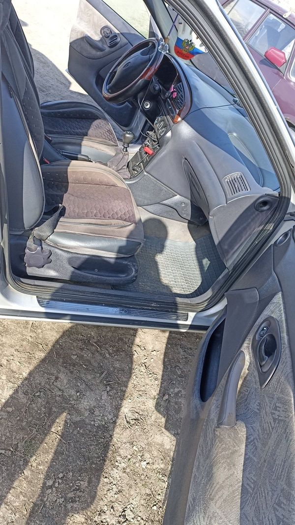

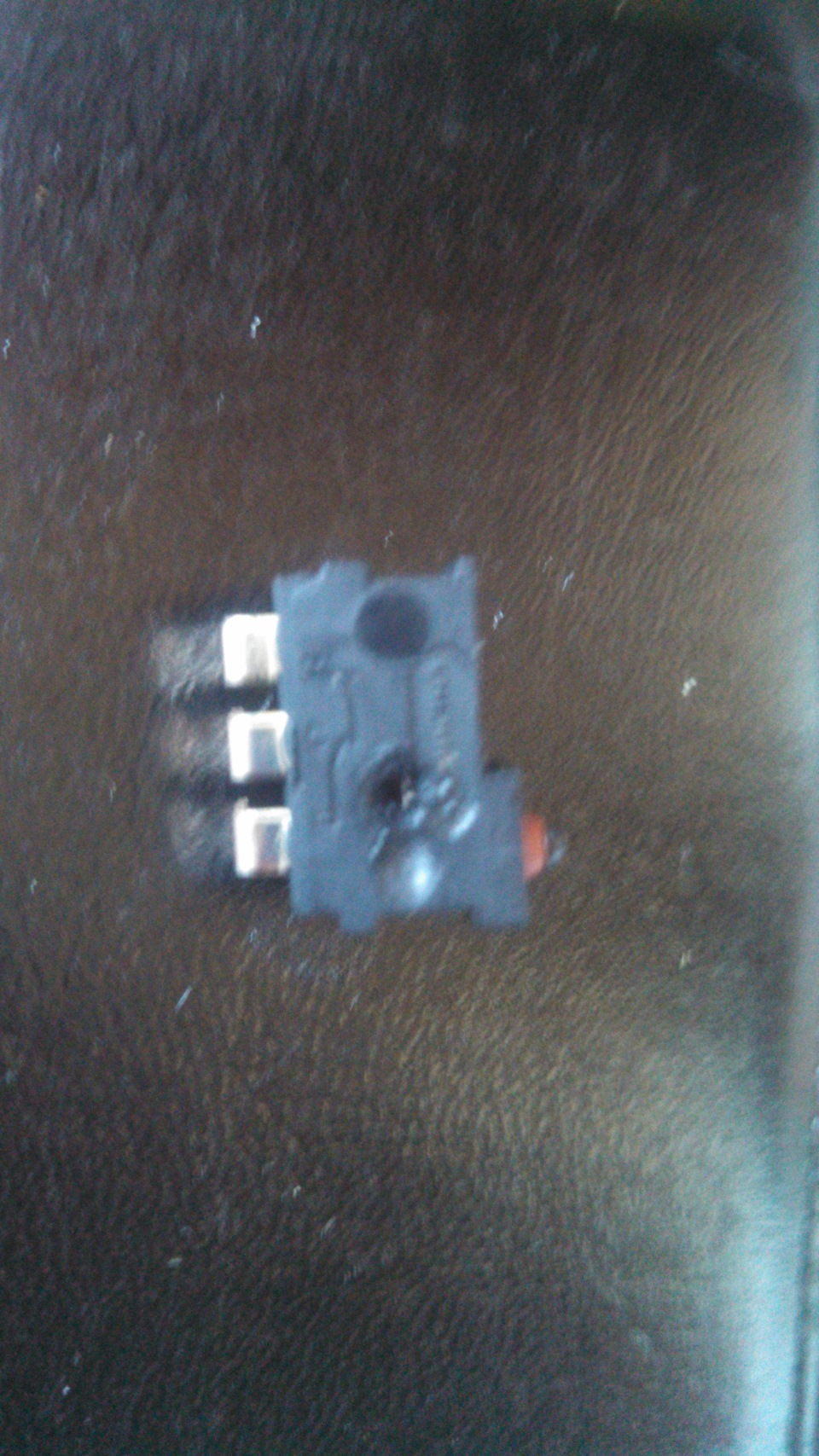

Когда покупал машину, дверь пассажира не закрывалась от ЦЗ, приходилось вручную нажимать ручку и выходить из машины, а также вручную открывать дверь пассажиру. Оочень редко машина могла закрыть дверь)))

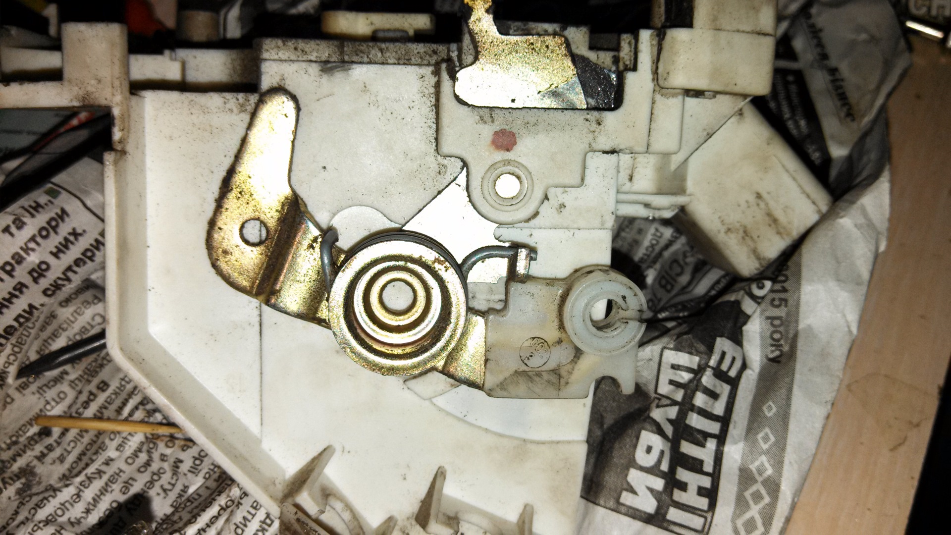

Так как сейчас машина на ремонте (плановое ТО:) ), то сегодня решил занятся замком. Дверь уже разобрана, снял фишку, напряжение на закрытие приходит. Снял замок, притащил домой, подал напряжение — тишина. подергал туды-сюды и оппа — закрылся! но снова тишина… Разобрал (спасибо форуму),

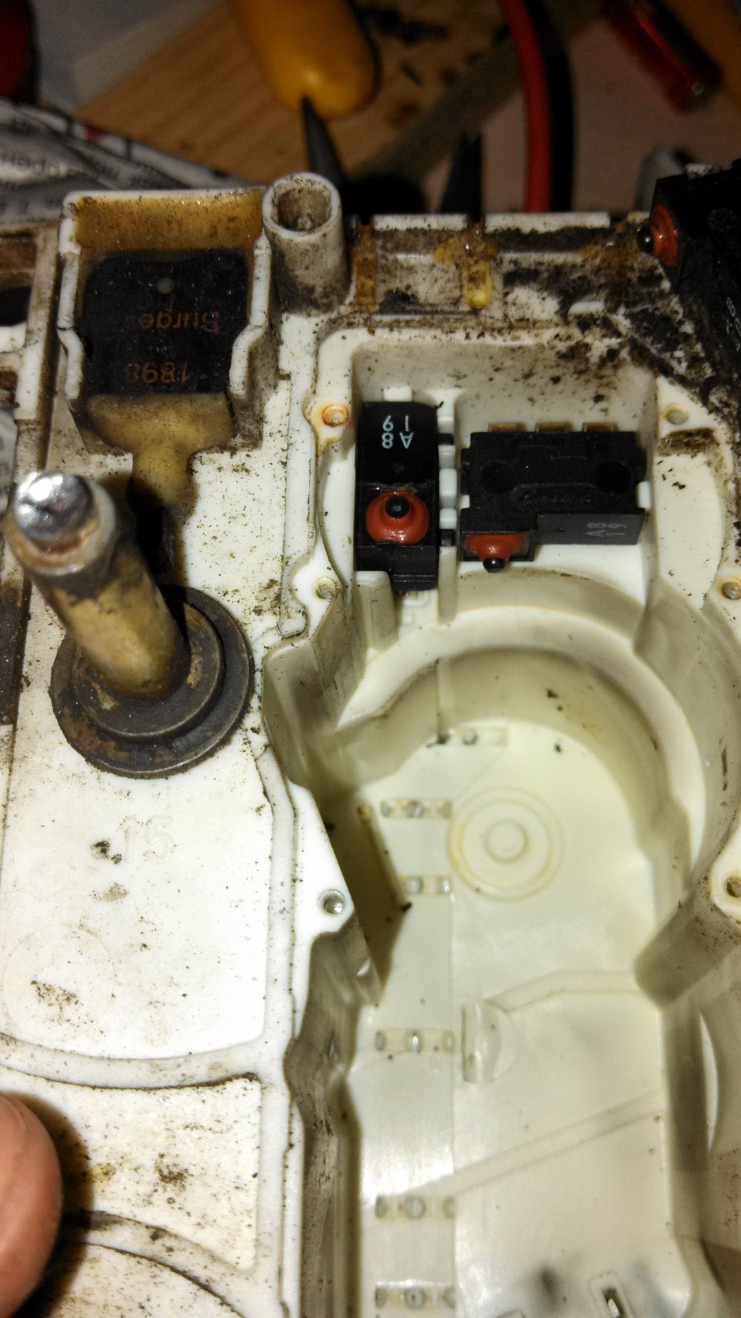

давай смотреть (не уверен, что смогу собрать, при разделении половинок пара деталей вывалилась)) ).

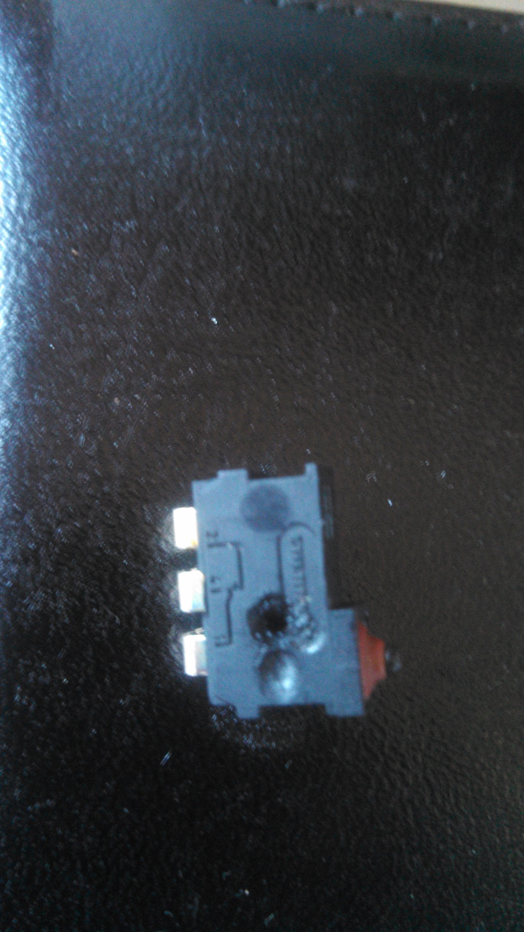

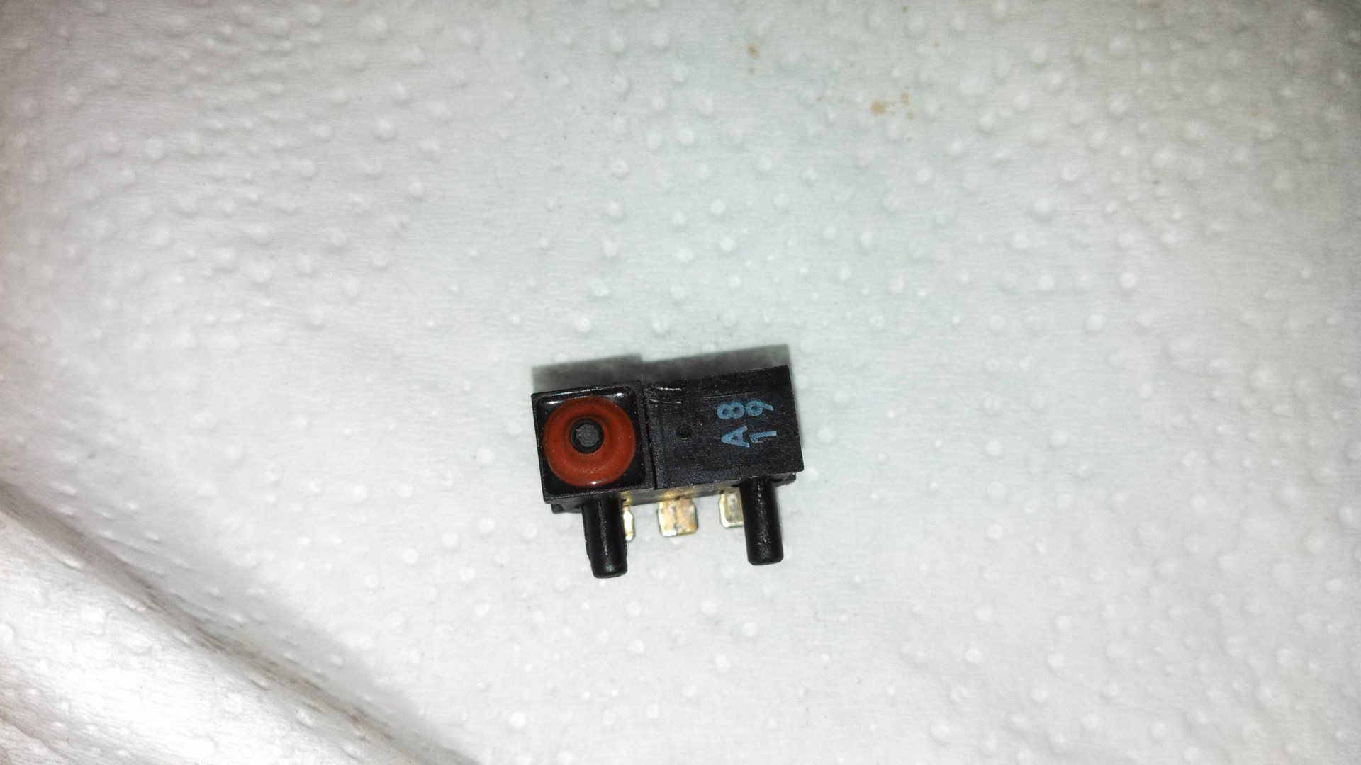

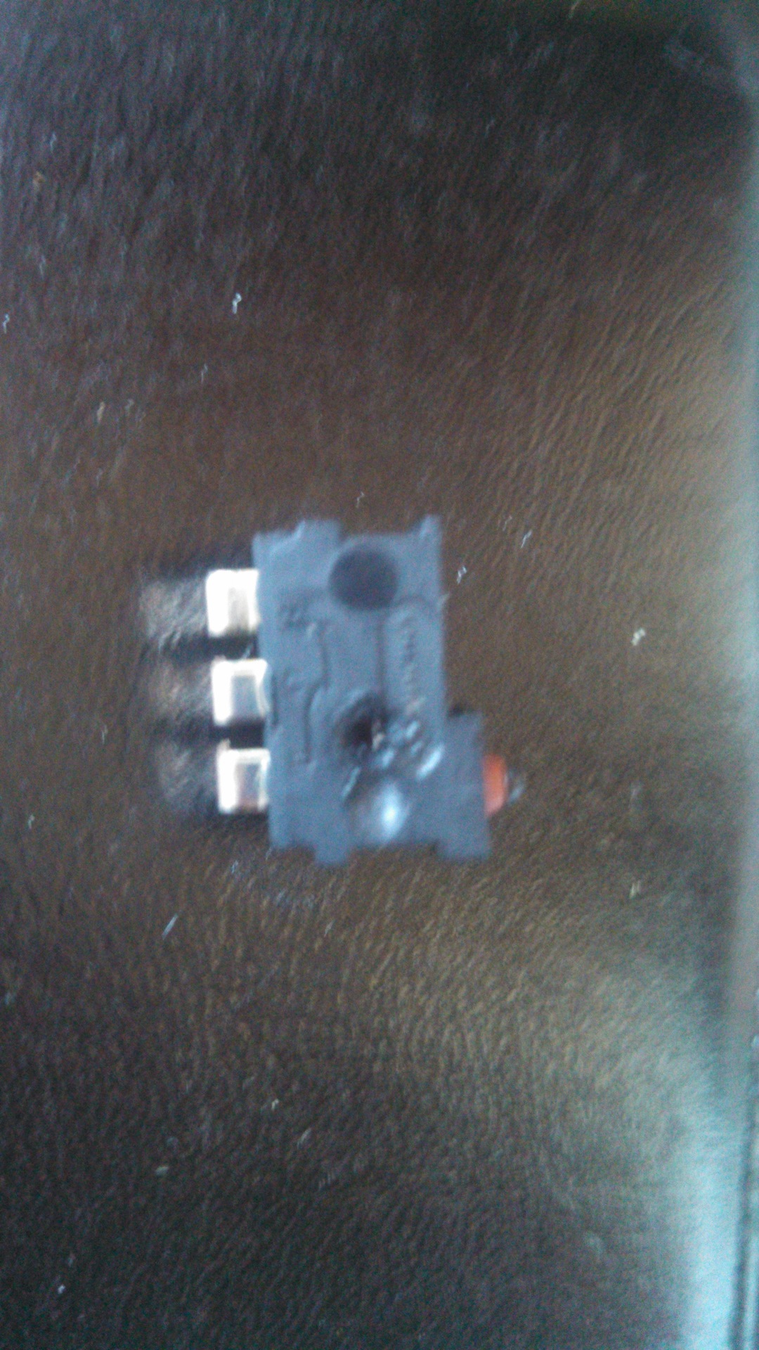

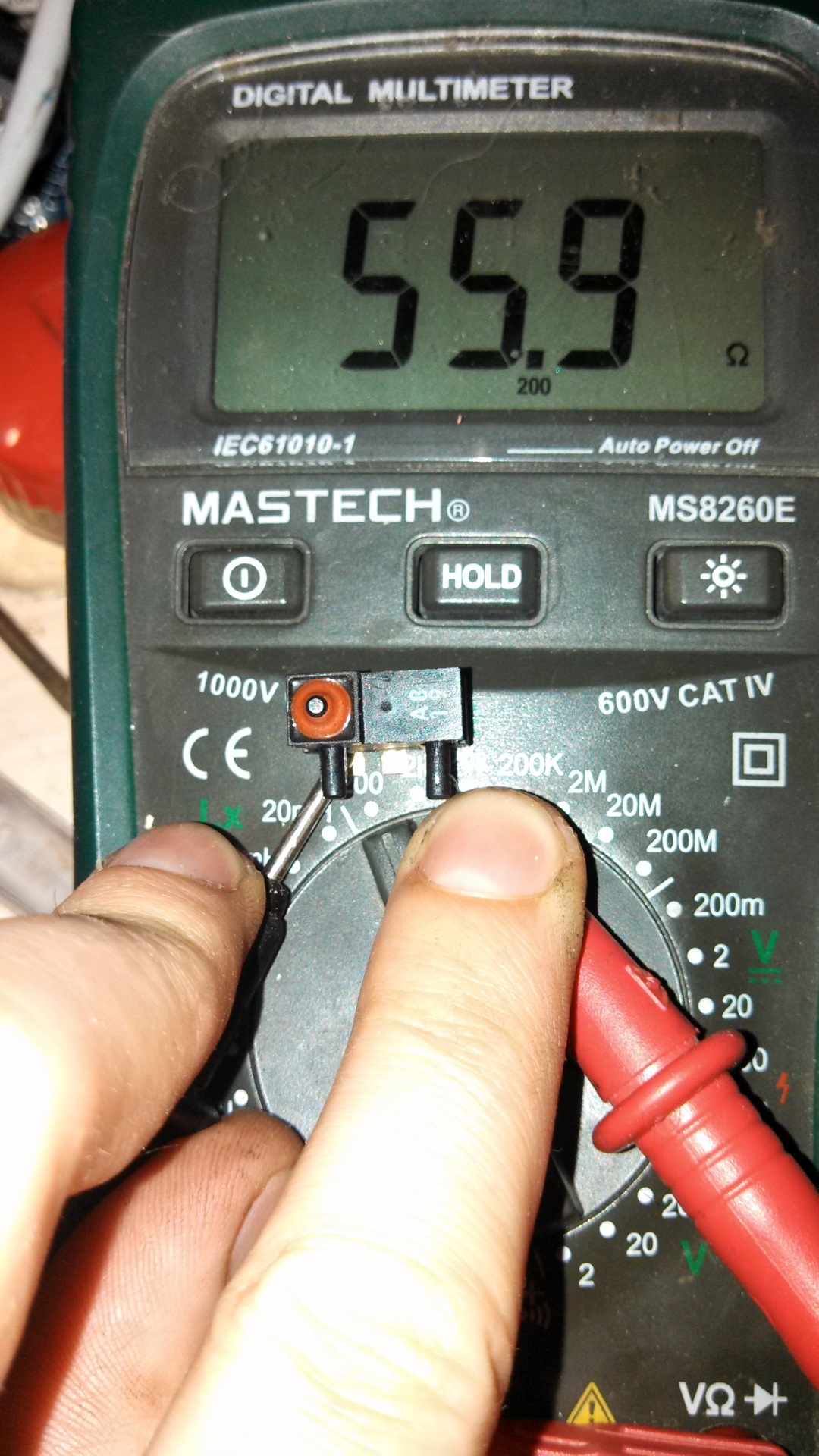

Моторчик живой, проверил, а вот один из микриков имеет плохой контакт — от 40 до 150 Ом плават.
Вот она, причина. Теперь где бы найти такой же на замену? Не покупать ведь замок.
UPD 07/02/2016

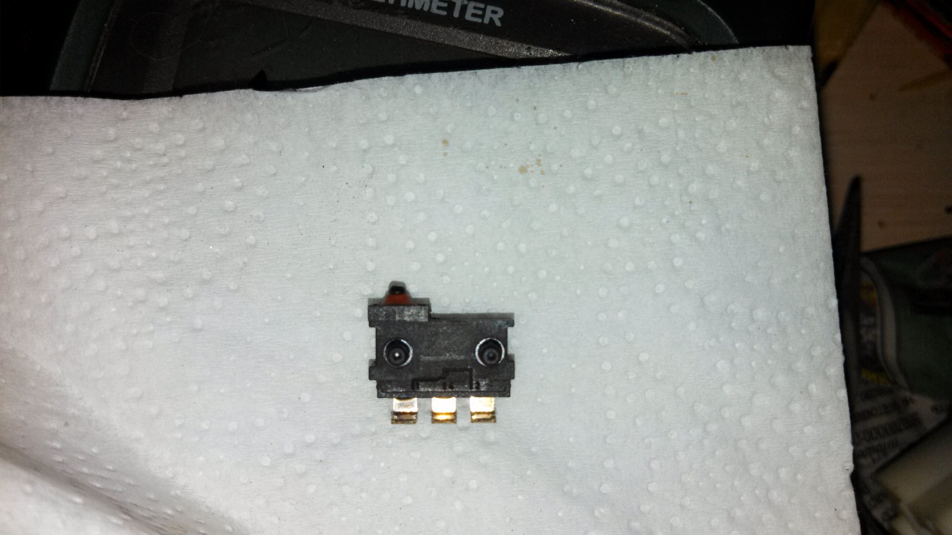

С утра встал, чет глова свежее стала — взяль дремель и алмазным буром аккуратно высверлил отверствие, попал как раз на подвижны контакт. Потыкал его иголкой, залил спиртом, промыл папрур раз — вуаля! 0,9 Ом в любом положении! Собираю и буду проверять)

Здравствуйте. А как у вас получилось добраться до моторчика? Я высверлил клепку оси со стороны пластмассовой крышки, открутил 6 или 7 шурупиков под крест, и дальше чего-то не открывается, прикладывать усилия не рискнул, побоялся сломать.

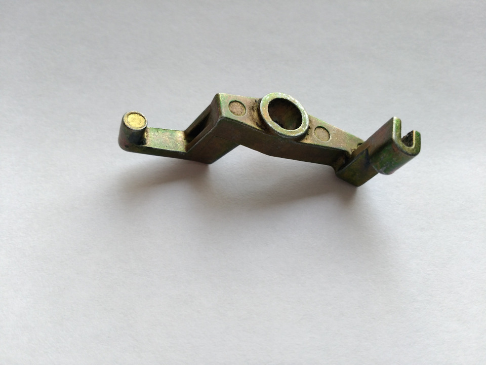

Привет" выпала деталь не знаю куда ее пристроить)
Дома гляну фото, я всегда как чтото разбираю, то фиксирую)
Навскидку по памяти — это коромысло на микрике было вроде.
Если для Мондео 3 такой же, то код детали этот 4 058 080? и подойдет?
