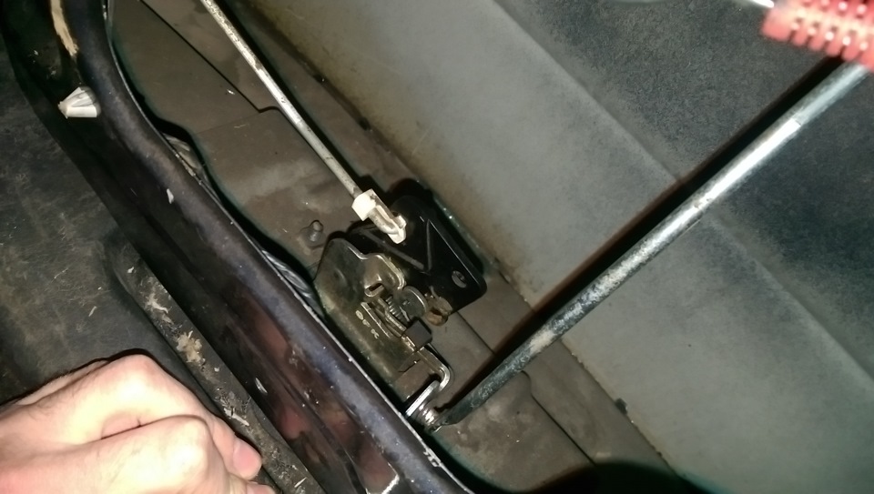

имеем на руках кайрон 2008 года, замок на задней двери работал исправно и ничто не предвещало каких-либо проблем.
но после того как у меня разбилось на новогодних праздниках заднее стекло, таймер моего замочка начал тикать в обратную сторону.
как итог в двери багажника осталось очень много битого стекла, при том что пылесосил там я много раз все равно даже и сейчас стекла выпадают через дырки, замок работал, но в какой то момент битые стекла забились в замок и замок больше не открывался никакими способами.
сначала я думал что после последнего разбора двери я плохо затянул ручку двери и проблема в этом, решил просверлить обшивку и сделал это, НО ЭТОГО ДЕЛАТЬ НЕ НАДО. просверлив я понял что это бред и можно снять обшивку из салона.
Все делается очень просто, вы забираетесь в багажник сначала дергаете верхнюю часть обшивки выкручиваете верхний крепеж, потом нижние болты, и болты ручки двери, после этого снимаем заглушки боковые и держа руками все снимается, а потом аккуратно или не очень вытаскиваем обшивку, чем больше свободного места тем лучше.
Дальше если замок в порядке и сломалась ручка наружняя ручка самый простой способ открыть дверь это рукой давить на исполнительный механизм открытия. один раз дверь открылась, по почему то я решил что она откроется еще раз, а она не открылась
Если ситуация повторилась с вами точно такая же как со мной, то берите ключик на 10 и начинайте выкручивать замок сначала ближние винты, потом дальние, дальние выкручиваются тяжело, НО спасибо корейцам это все реально сделать.
картина следующая замок не может выйти из двери, ему мешает тяга, в это момент я уже отсоединил все тяги (от ручки и от электрозамка) и все равно не смог вытащить.
дальше у вас уже больше места для действий и через щелочку видна улица.теперь можно взять плоскую отвертку и попытаться потыкать в левую часть замка и тем самым отщелкнуть замок, но у меня не вышло этого сделать, со стороны багажника корпус замка пластиковый я взял и шуруповертом полностью выдолбил пластмассовую часть, и только после этого смог как-то отщекнуть замок.
вечером купил новый замок за 1260 рублей успешно исталировал за 10 минут.работает лучше чем раньше, так легко как никогда .

Я имею ввиду крепления обшивки снизу двери (получается между низом двери и полом багажника), на сколько я помню, там два пластиковых пистона вставляются.
Всё снимется, Че тут доказывать? У вас все равно выхода нету другого)
Добрый день. Подскажите, как Вы сняли нижние крепления (пластиковые) с обшивки, к ним же не подлезть, когда дверь закрыта? Недавно разбил заднее стекло, наверно осколки попали в замок и багажник тоже перестал открываться. Планирую заняться, как потеплее будет.
Какие именно крепления? Всю обшивку можно снять из салона, это не проблема, есть проблемы более серьёзные, например замок все равно придётся открыть чтобы его снять))

Внизу еще два пистона, доступ к которым возможен только при открытой двери, имеется ввиду? Их можно вынуть после открытия да, снятой части вполне хватит чтобы добраться до замка, конечно если не фанатично отрывать обшивку)) Ну в целом благодаря этой записи я сегодня открыл багажничек ) Там супер хитрое сооружение, оставленное прошлым владельцем. Возможно тоже сделаю отчет )
Я тоже открыл. Обшивку удалось снять полностью. Сверху обшивку чуть отодвинул, просунул руку и срубил зубилом пистоны, далее дело за малым.
