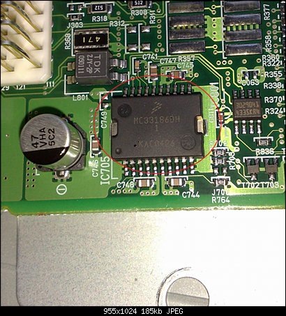

Включаю зажигание на авто, а на табло цветомузыка, считываю ошибку, а там p0638. Что за х, не знаю такую., Начинается серф в интернете. Первоочередные поиски приводят к нехорошему: или дросселю каюк, точнее моторчику или плате — драйверу в мозгах сего замечательного произведения японского автопрома.
Совершаю тестовый запуск машины и понимаю, что авто в аварийном режиме, вентиляторы радиатора крутятся с самого запуска двигателя и при игре педалью обороты за ней не успевают, а так же не развивается полная мощность. Начитавшись интернета анализирую работу электронной педали и дросселя по снятию данных диагностическим адаптером.
Оба датчика педали с изменением характеристик, а на дросселе без изменений-замер гад.

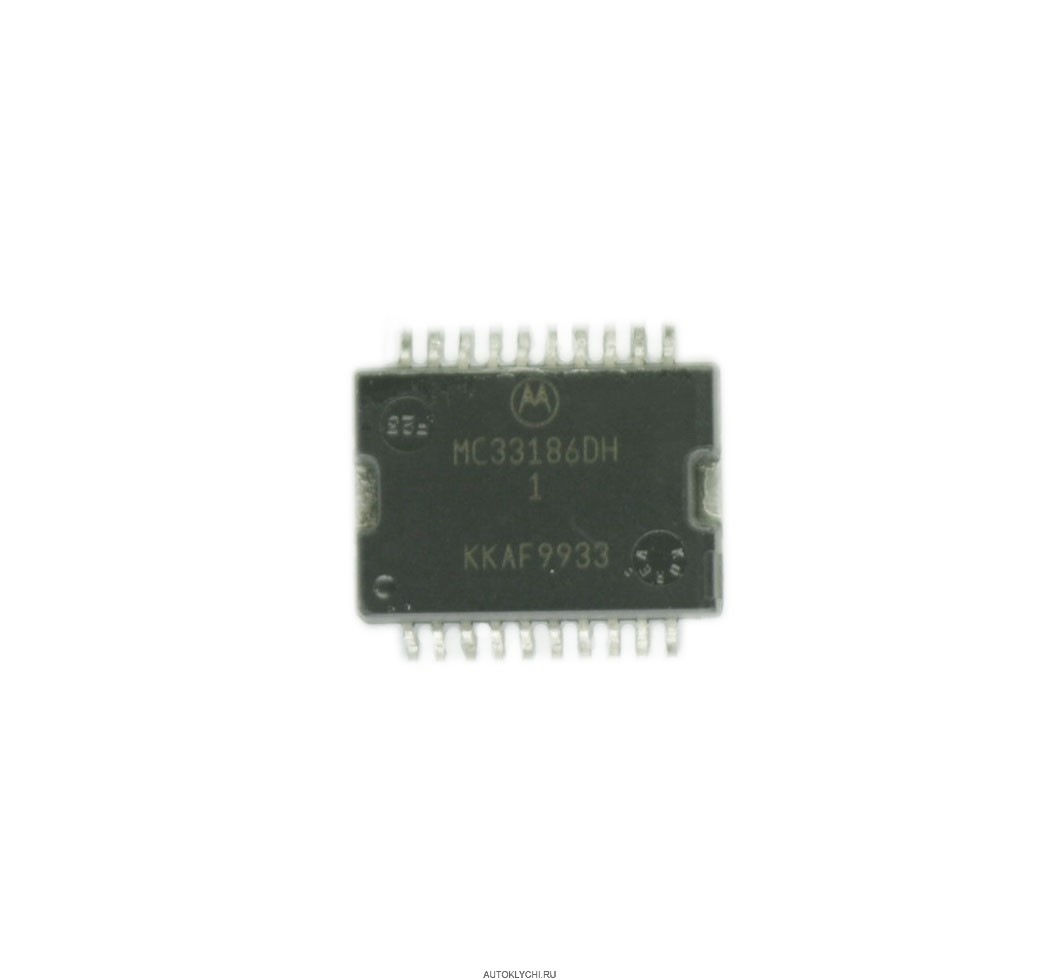

начинаю судорожно искать эту пресловутую микросхему- драйвер (motorola mc33186dh1). Про город Сургут и не думаю из-за своего предвзятого мнения о здешних спецах ( о чем потом пожалел), звоню бате, который по воле случая оказался в Екатеринбурге для празднования Нового года и предлагаю ему вместе со мной заняться поиском микросхемы. Пару звонков по объявлениям понимаю, что получить ее в руки либо не реально либо дорого, так как мне напрямую сказали, что будут сами ремонтировать, а запчастями не торгуют, а для этого нужно мозги снять, отправить в Екатеринбург, а потом совершить обратные действия.Заказ через интернет магазин вытекает в большое время и в длительный простой любимого коня.
Есть еще один вариант: купить б/у мозги изъять драйвер и припаять вместо вышедшего из строя.
И тут приходит в голову идея, несмотря на собственные предрассудки, обратиться к местным "коновалам".
Телефонные разговоры подтверждают мои опасения, но не смотря на это я выдвигаюсь на Заячий остров, сургутяне понимают о чем я. После блуждания по гаражным боксам с объявлениями нахожу телефон "местного мозгоправа", при сообщении наименования ему детали искомой мной, получаю ответ о ее наличии у сего господина и желанием поделиться ей со мной за разумное денежное вознаграждение.
Вечер, гаражи, обмен.
Лечу на работу, благо у мужиков радистов есть паяльная станция для экзекуций над электродеталями.
Долгое пыхтение, отпайка старой микрухи, припайка новой и быстрая дорога до"безмозглого" авто.
Ставлю все на место, включаю зажигание без завода авто, нажимаю на педаль и слышу шум в подкапотном пространстве- да это же дроссель ожил. Завожу машину и о чудо, все работает, ничего не мигает.

Фото не делал, за что прошу прощенья, выложу то, что нашел на просторах глобальной паутины.

спасибо за консультации! микросхема пришла, перепаяли, ошибка пропала!
Поздравляю.
rayden77
где заказывал?)
На ебее у китайцев
во сколько обошлась? долго ждал?
Ждал месяц, ценник ок 1000 брал две.
я нашел на али, попробую заказать…

30348 мне не помогло. стал выкидывать ошибку Р2109. симпотомы те же, что и при Р2135, Р0638, обороты 2000 и все… жду родную микросхему, заказал здесь komlark.ru/catalog/elektr…kroskhemy1/mc33186dh.html с али тоже заказал, там цена смешная, но доставка будет дооолгая.
