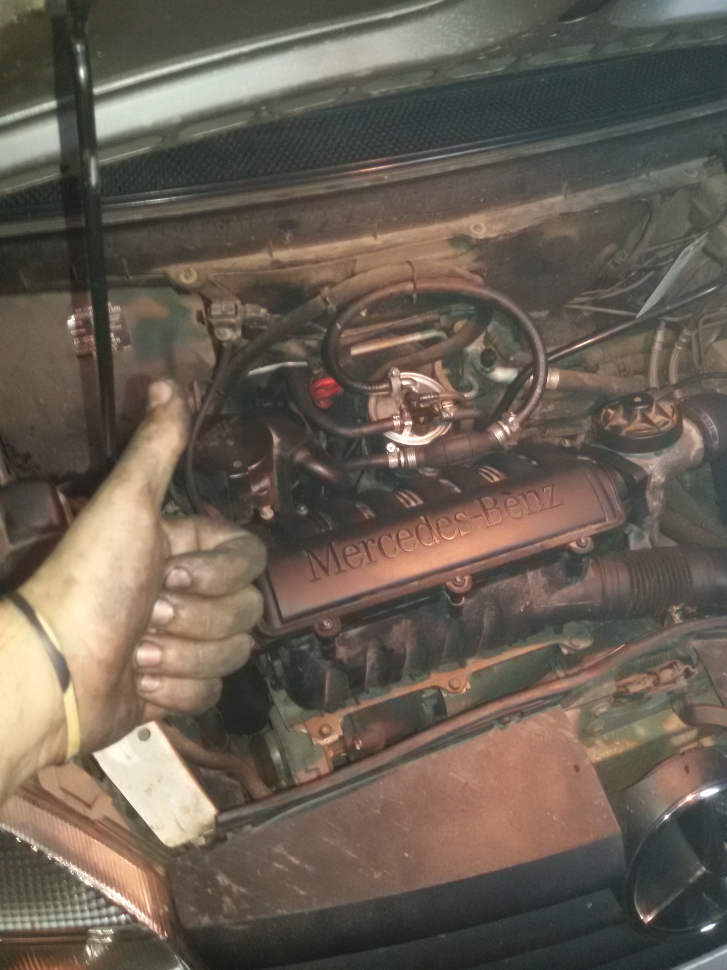

Инструмент в руки и поехали)
Дальше всё по порядку…

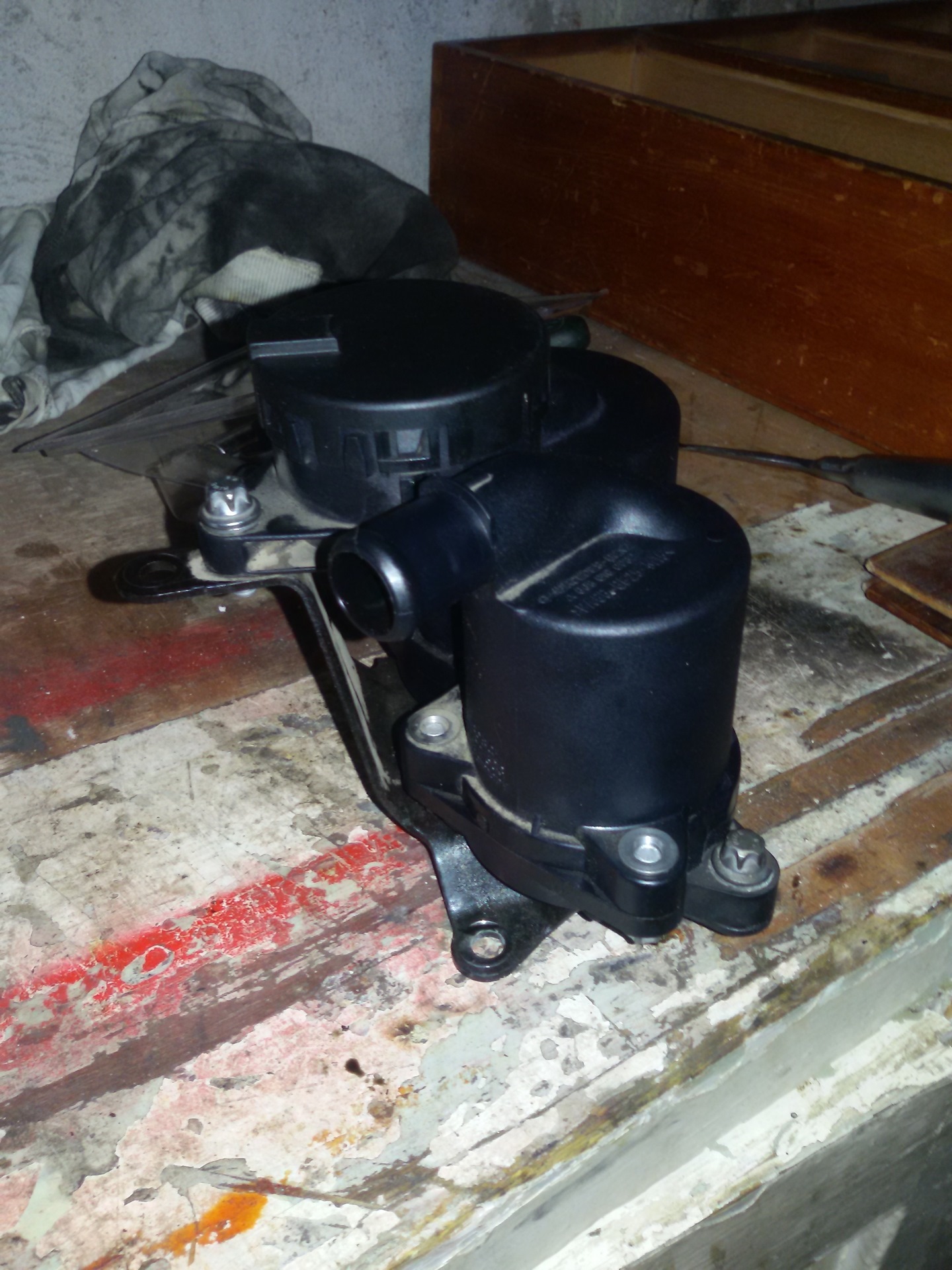

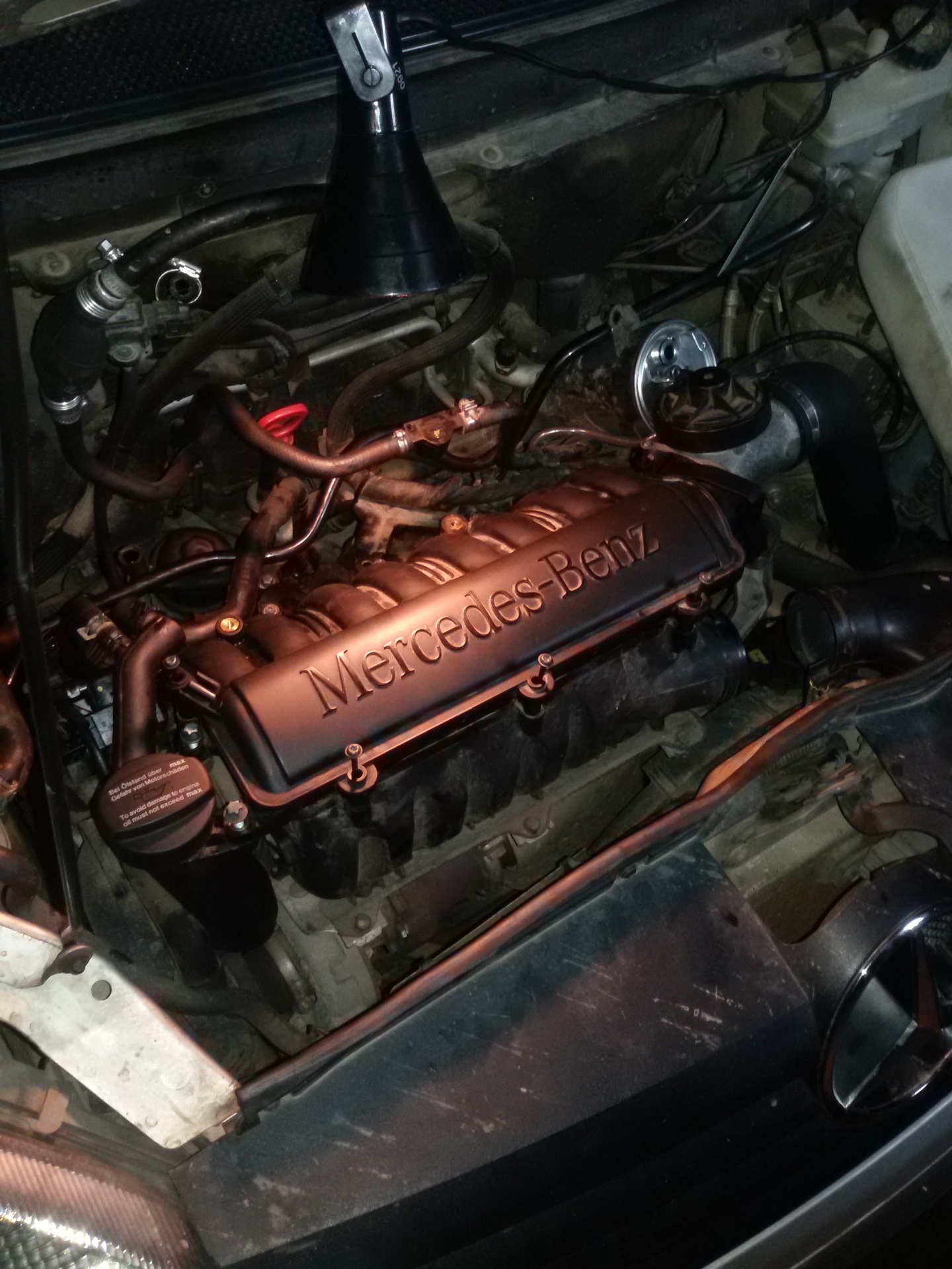

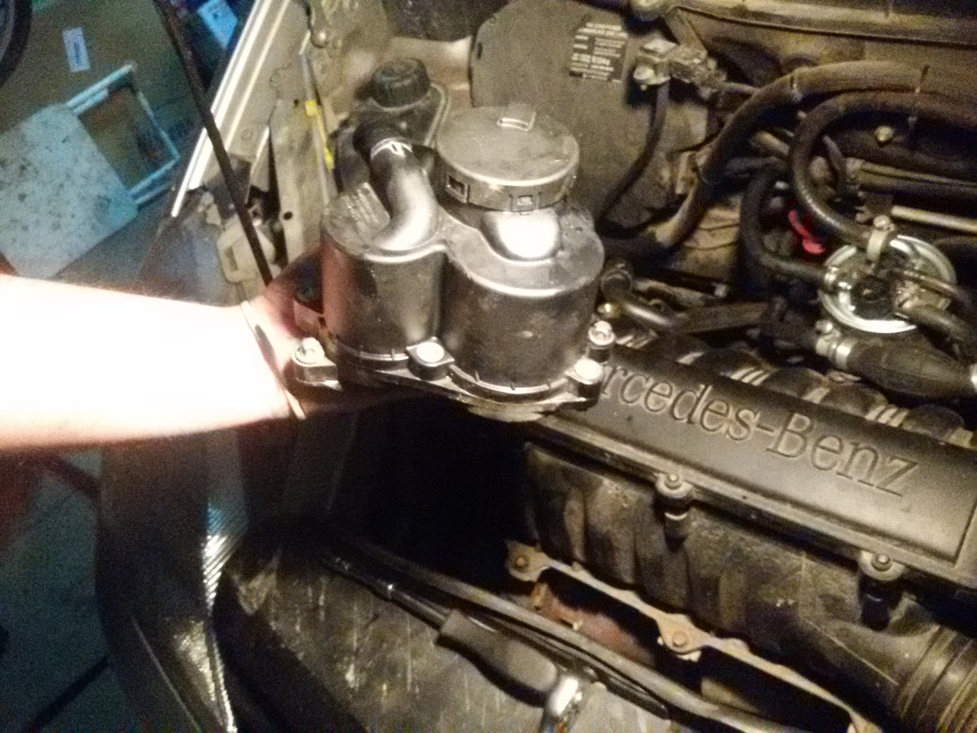

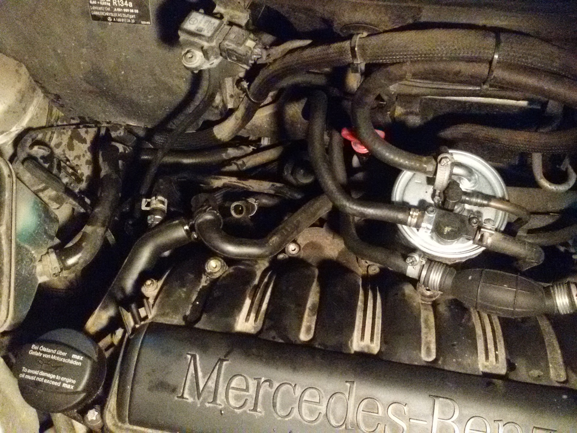

Снимаем маслоотделитель вместе с креплением (держится на 3х болтах). Патрубки к нему закреплены металлическими хомутами.

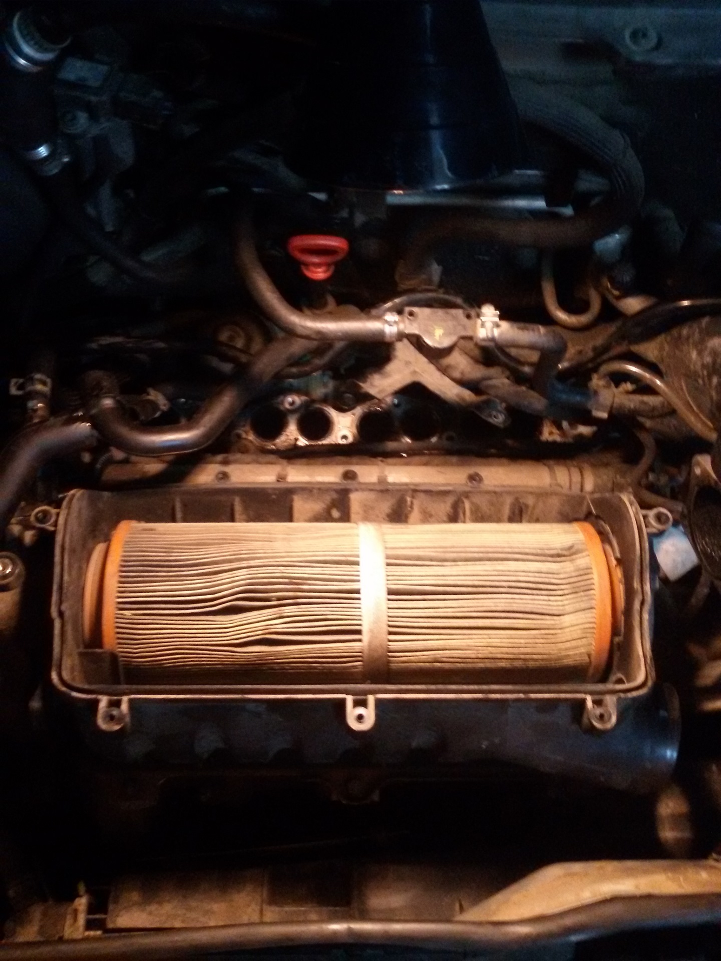

Теперь снимаем топливный фильтр вместе с креплением.

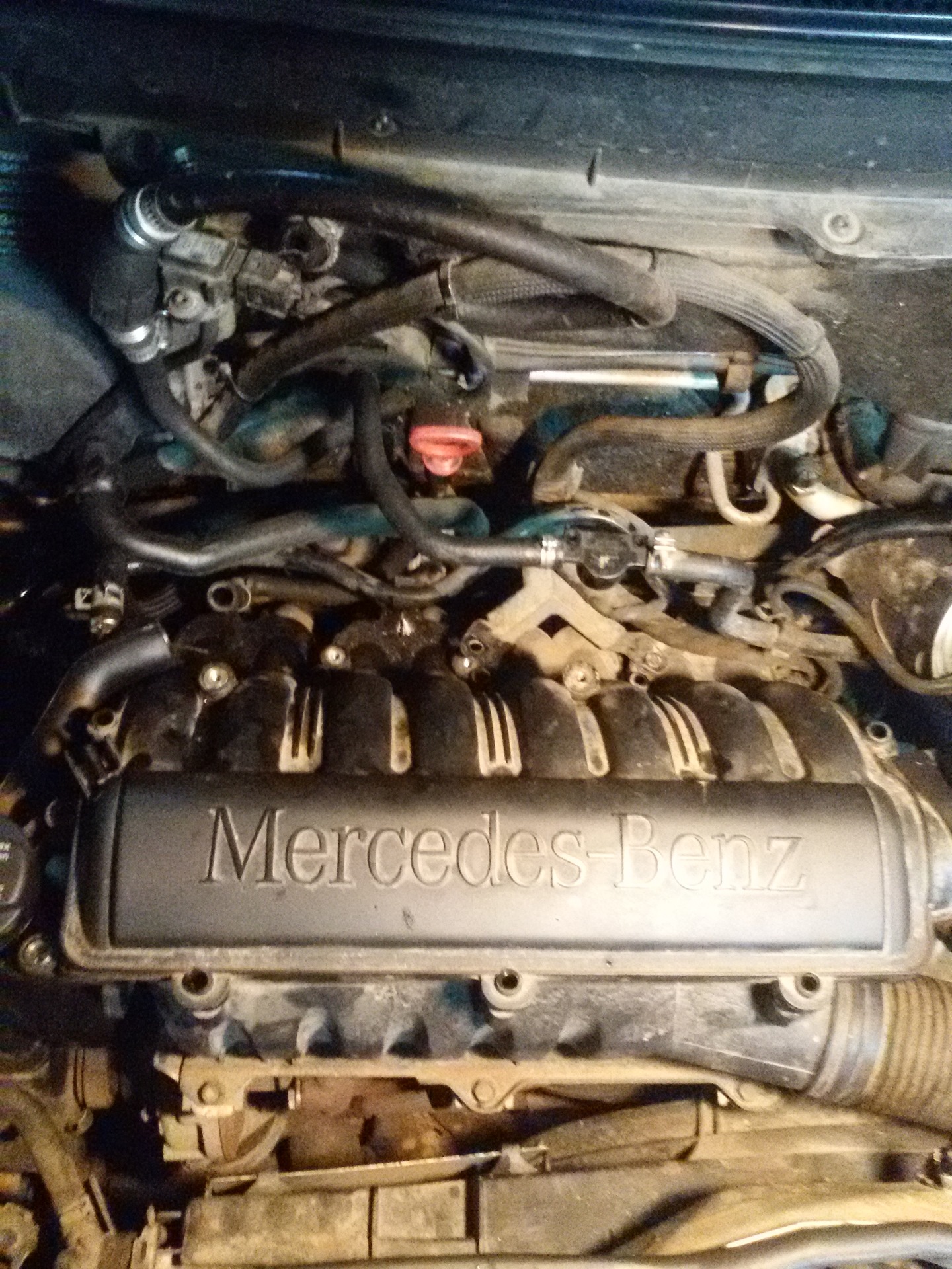

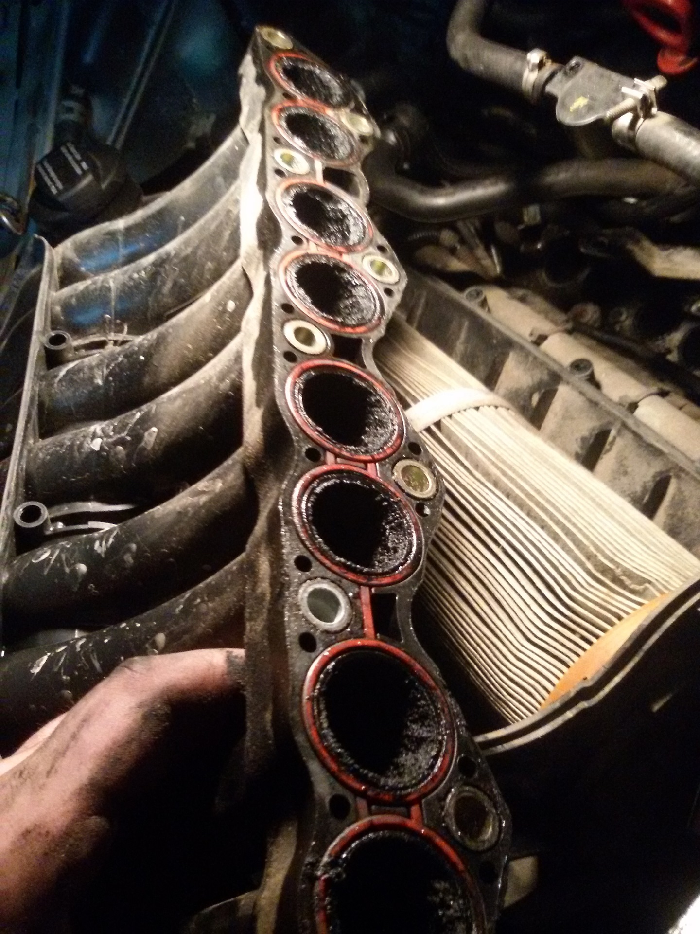

Теперь раскручиваем болты по периметру коллектора.

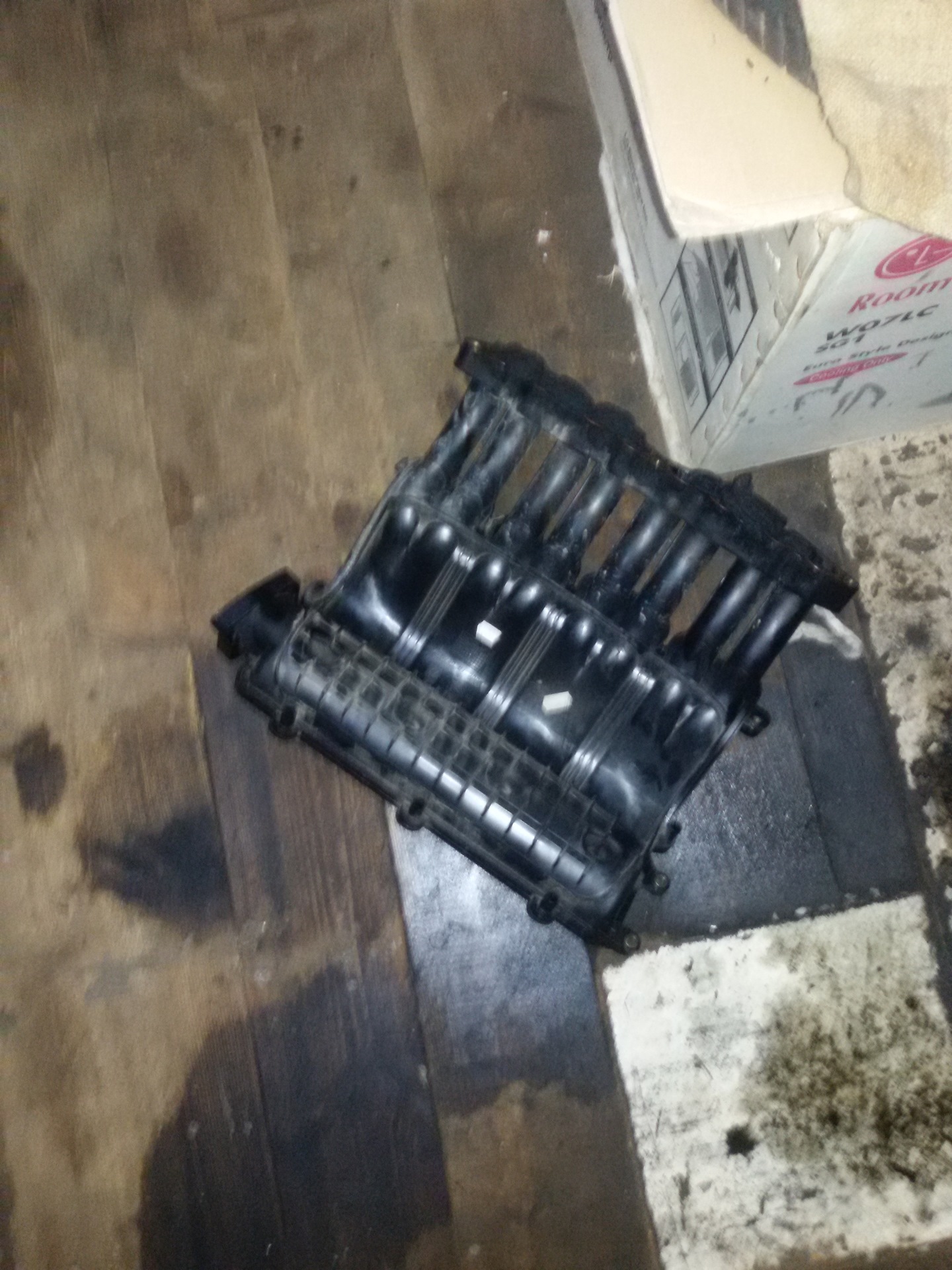

Очень грязный, забитый.

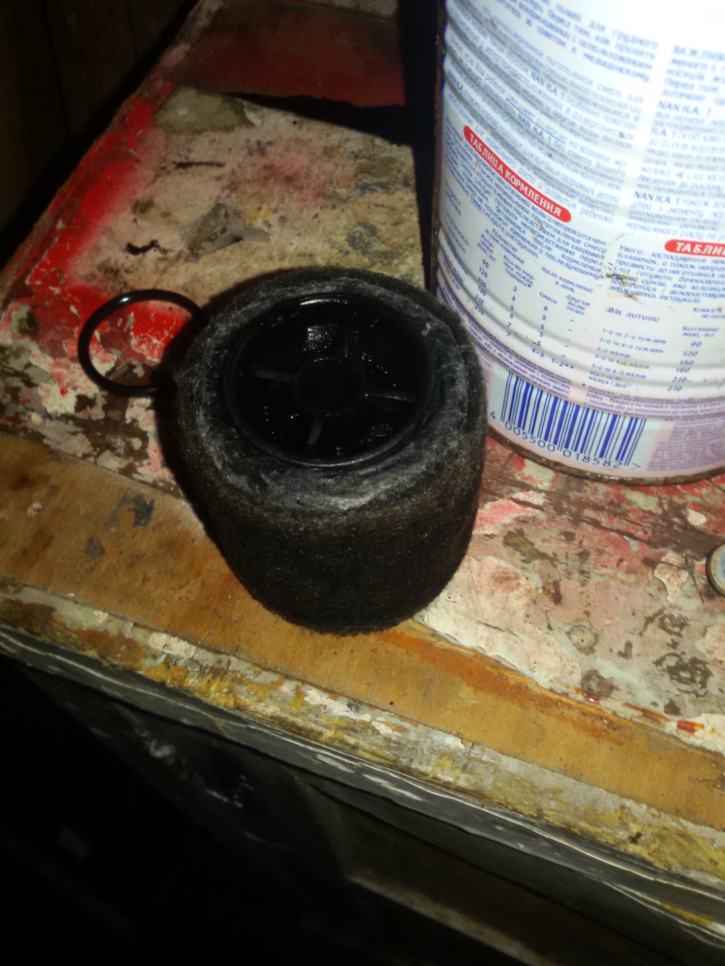

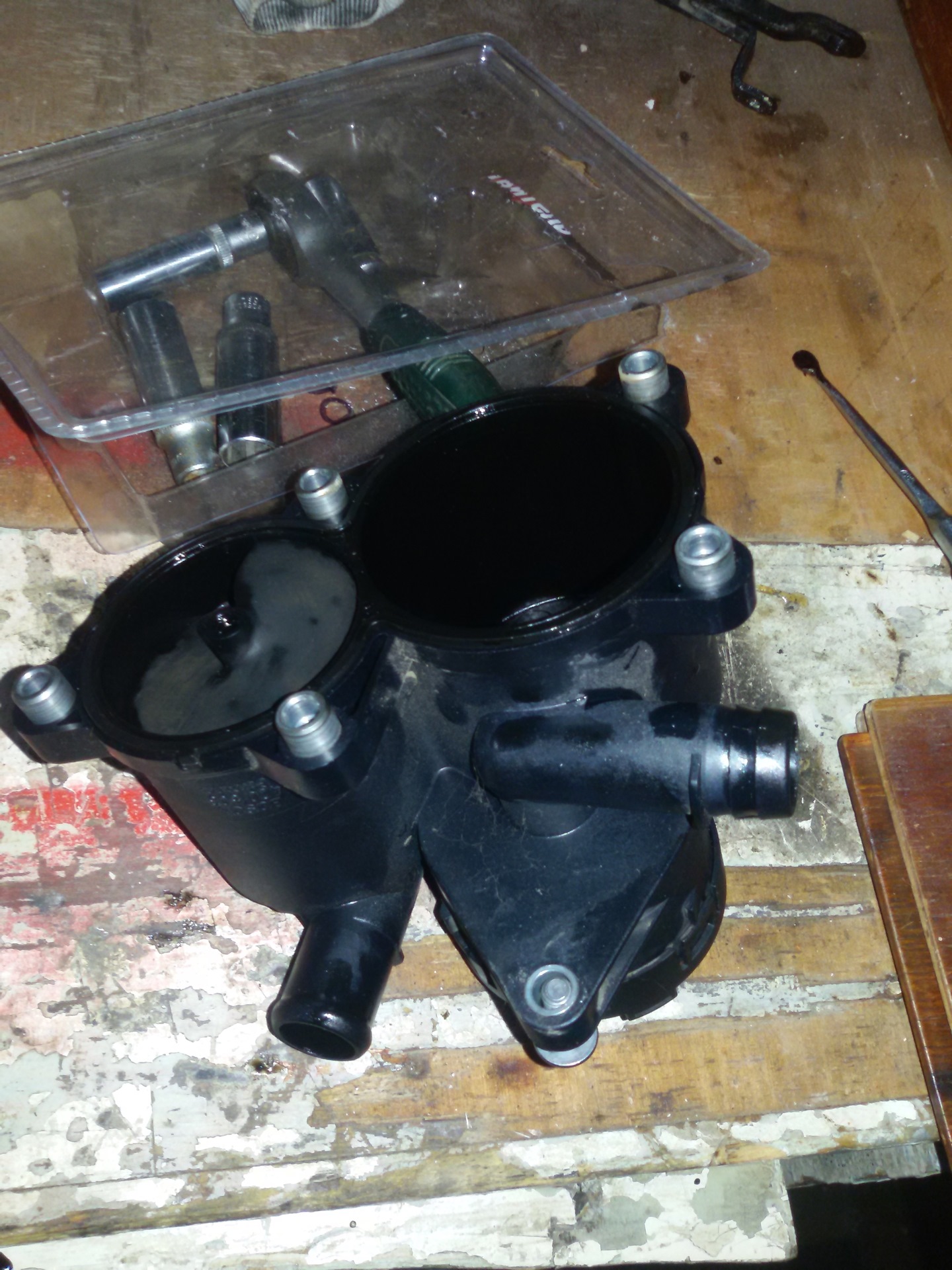

Замачиваем в бензине, и начинаем заниматься маслоотделителем…
Маслоотделитель состоит из вакуумного клапана, пластмассового фильтра-сепаратора и фильтрующего капронового элемента. Оба фильтра отмываем, сушим и собираем.
Пока чистил маслоотделитель, более-менее отмок коллектор. Сливаем, и кёрхером с химией вымываем эту срань. Сушим и начинаем всё собирать.
После чистки заметим изменение в динамике в лучшую сторону :)
