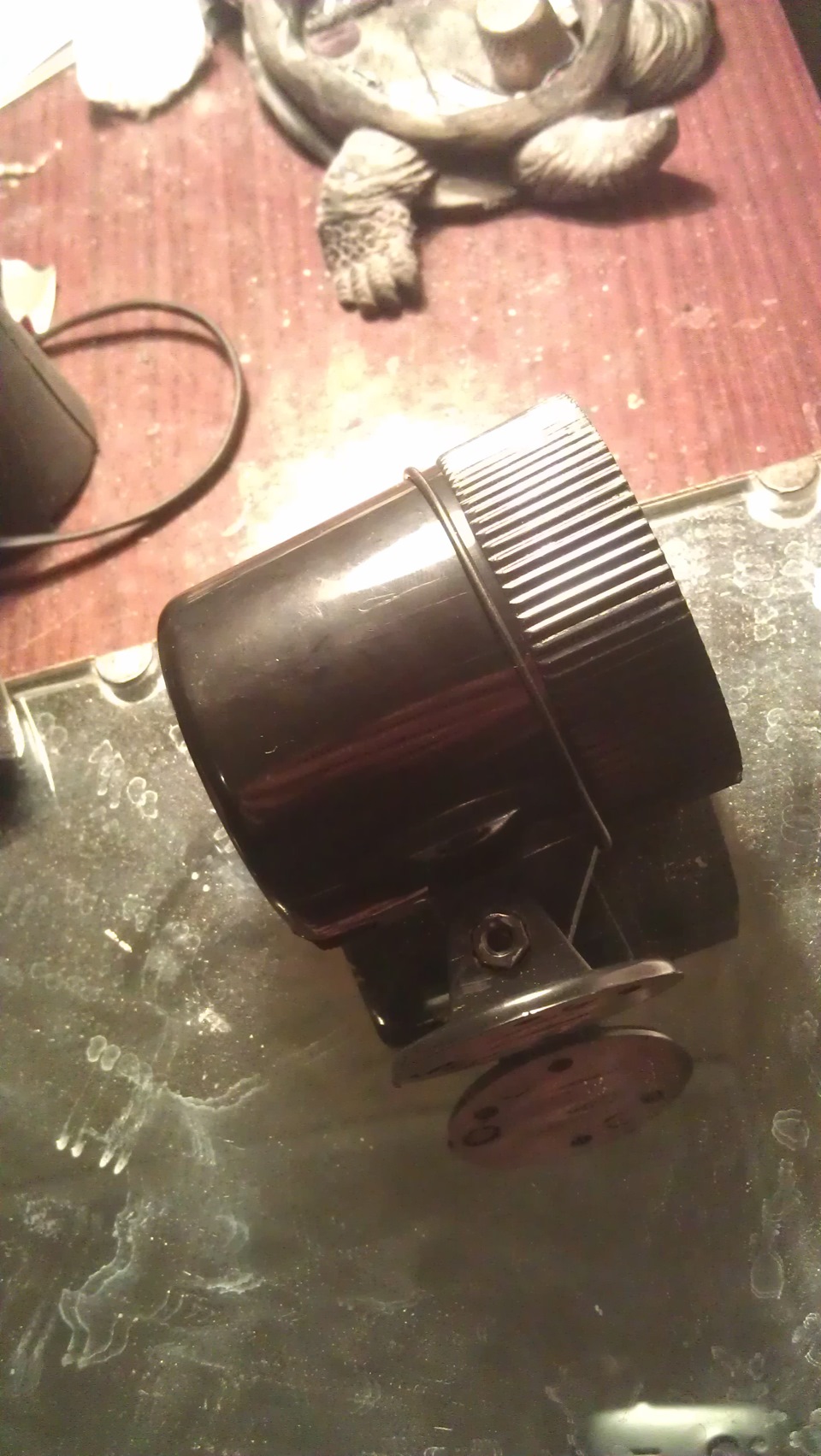

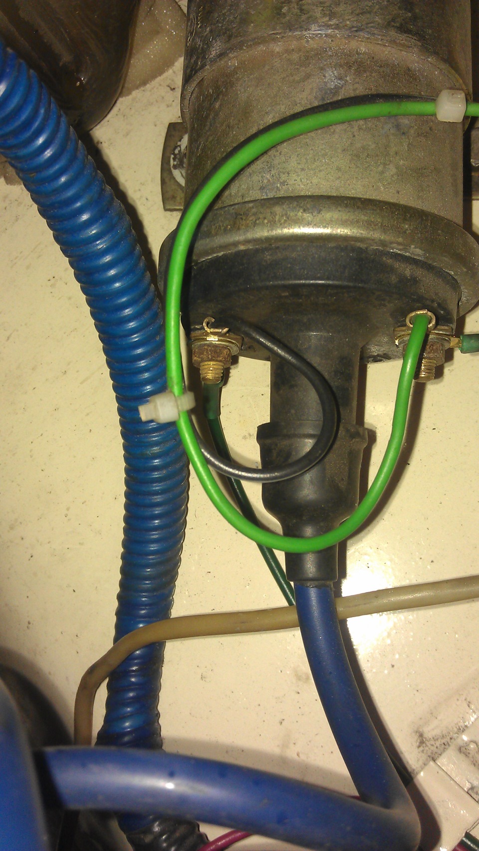

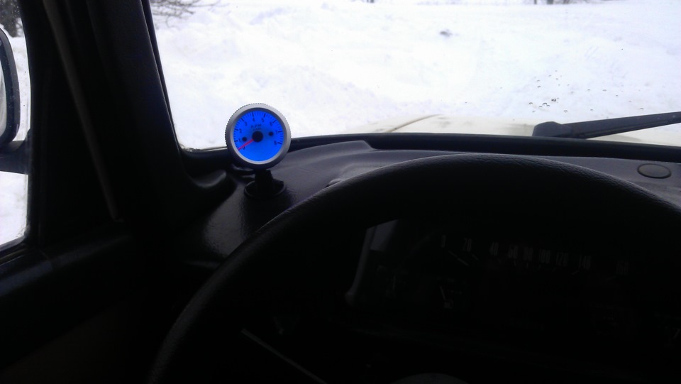

Заказал я как-то тахометр с того же алиэкспресс, типо брату как раз в подарок на Новый год.Пришёл, всё отлично, акуратненько сделано, единственное что, подсветка слепит ночью, уж больно яркая она, ночью временами приходилось шапку на него одевать))) но брат говорит что ему нормально, но в планах сделать регулятор подсветки. Показывает вроде бы правильно, больше 3,5 тыс. не газовали, обкатка всё же)Вещь кстати удобная, особенно при обкатке)Подключение не вызывает никаких проблем, с него выходит 5 проводов, 3 длинных на тахометр и 2 коротких на подсветку. Чёрные скрутил сразу возле тахометра в один, и прикрутил на винт крепления панели, красный подсветки к переключателю света/габаритов, красный длинный к замку зажигания на ту же клемму что и вольтметр, а зелёный к катушке зажигания на клемму К, и всё работает)
