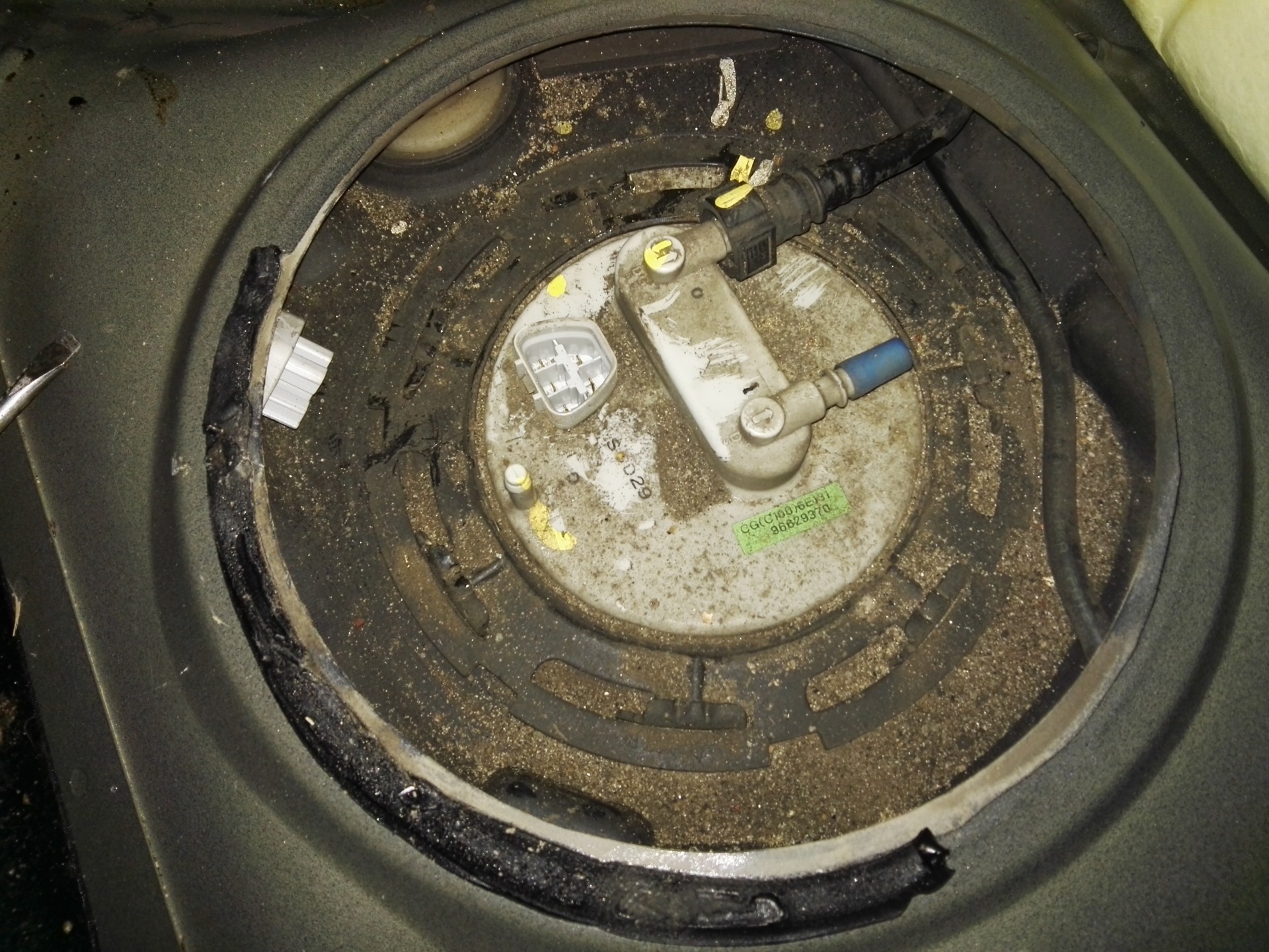

1. Откидываем кресла и отгибаем коврик.
2. Видим такую картину
Нас интересует та крышка, которая за водителем находится.
Открывается она за счет нагревания. Там герметик.
3. Далее против часовой стрелки сбиваем кольцо, которое держит вставку в бак
4. Аккуратно достаем все и аккуратно сливаем все содержимое
5. Отщелкиваем пару защелок и вытаскиваем насос.

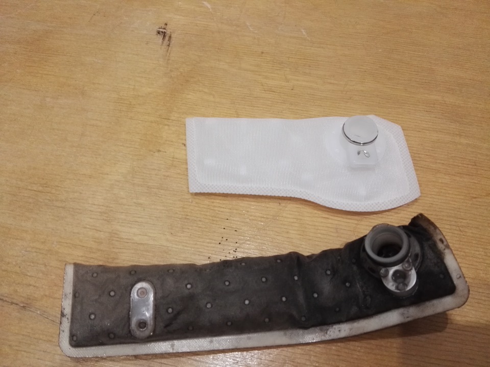

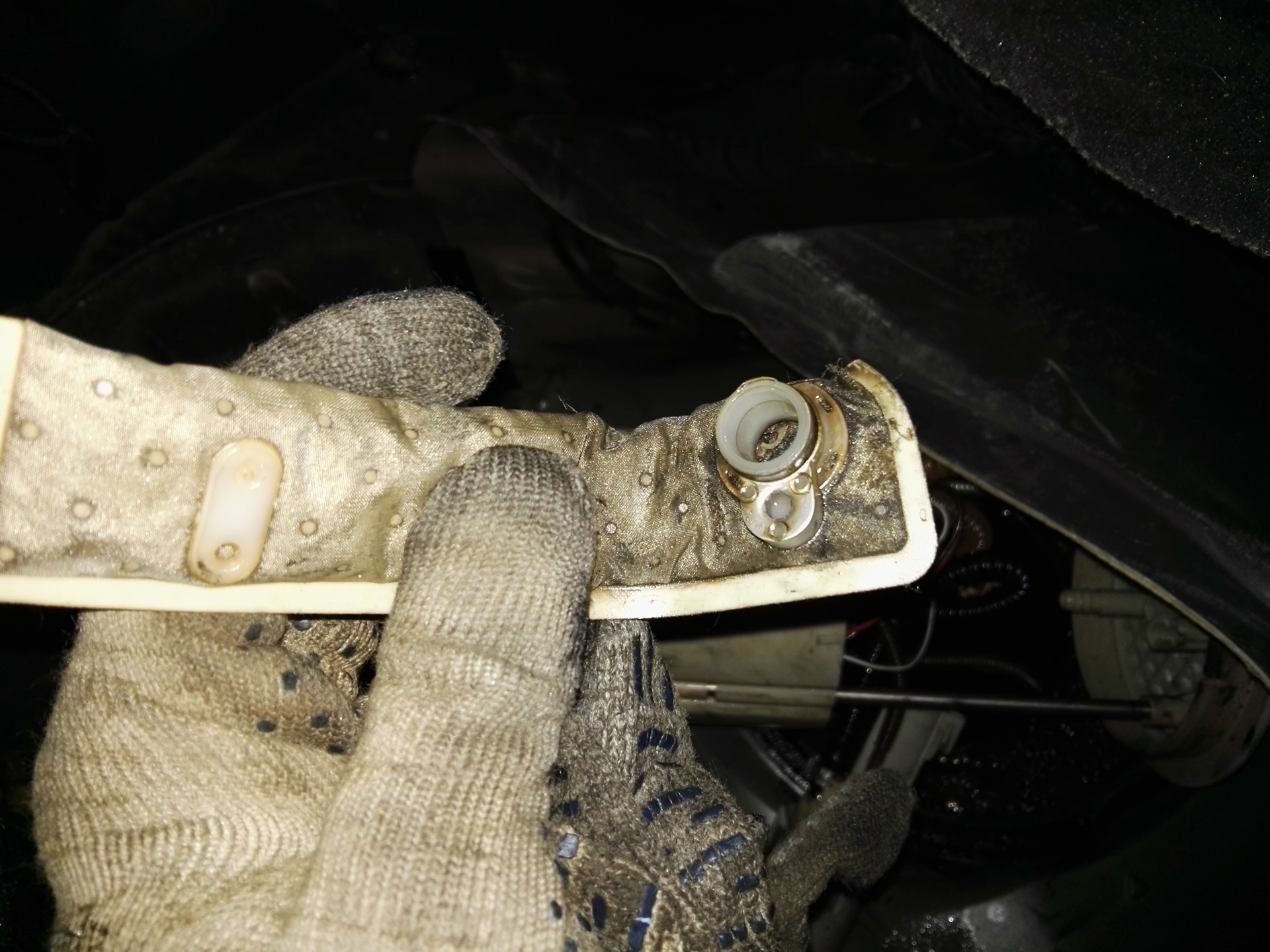

6. Снимаем фильтр
Тут он прикольнее выглядит
7. Собираем обратно и все.

Это же всего навсего сеточка- фильтр грубой очистки. Сам фильтр тонкой очистки гомосеки засунули в корпус стакана и он меняется только в сборе. А переделку под какие-нибудь стандартные фильтра не встречал?
Где там тонкая очистка? Нет ее. На многих машинах избавились от этого и правильно. Все частицы сгорают …

переделка под стандартный фильрт возможна от ВАз, встает как родной перед форсунками). Только как удалить старый надо вскрыть колбу както)

не знал. что у нас бензонасос разборной, надо и себе поменять. на лачети и матиз десятошный подходит на ура. значит и сюда подойдет.
Что то новый фильтр совсем мелкий. Он откуда?
от лачети вроде.
Хорошо бы номер его на всякий случай.
номер не знаю, он был россыпью в магазине ) пришел, полазили, дали ) Они в свободной продаже есть, главное чтобы на 90 градусов изгибался у основания.

96183953, я брал аналог AMDFP164
