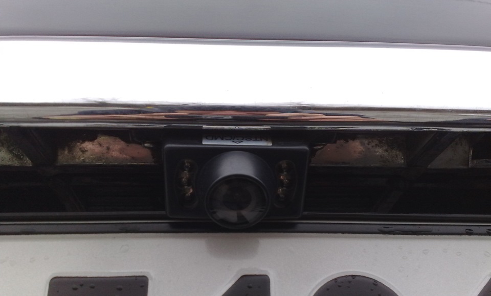

Установил камеру заднего вида RS RVC-03-120 для удобства при парковке авто)

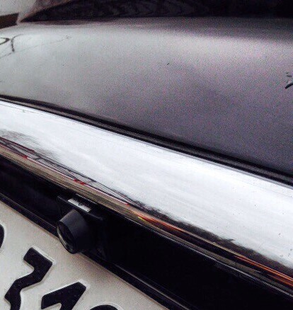

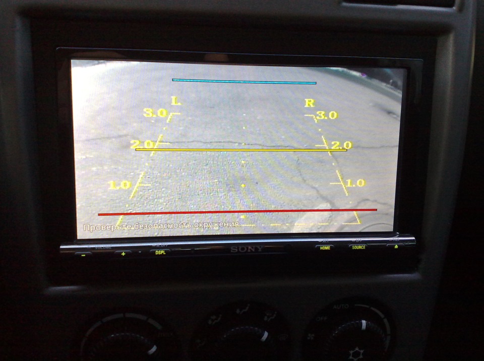

Ничего сложного при установке нету — крепим камеру к сабле под нужным вам углом (я выставил такой угол, чтоб поближе прижаться к препятствию), провести провода через штатные отверстия для проводки и подключить согласно инструкции)
