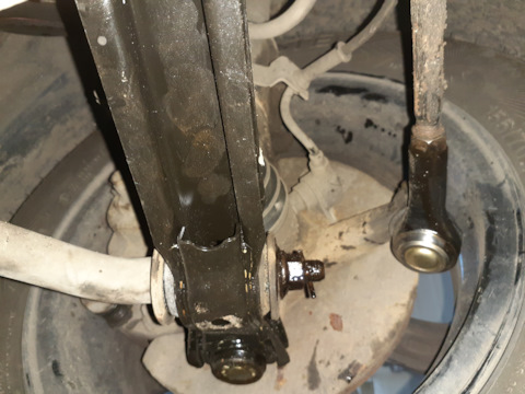

— потёк амортизатор передний правый. (тюнинговщики, у кого-то есть стоковый живой?) пока чиним другую машину, в это не хочу сильно вкладываться. а машинка буквально на днях стала пошатываться на дороге.
