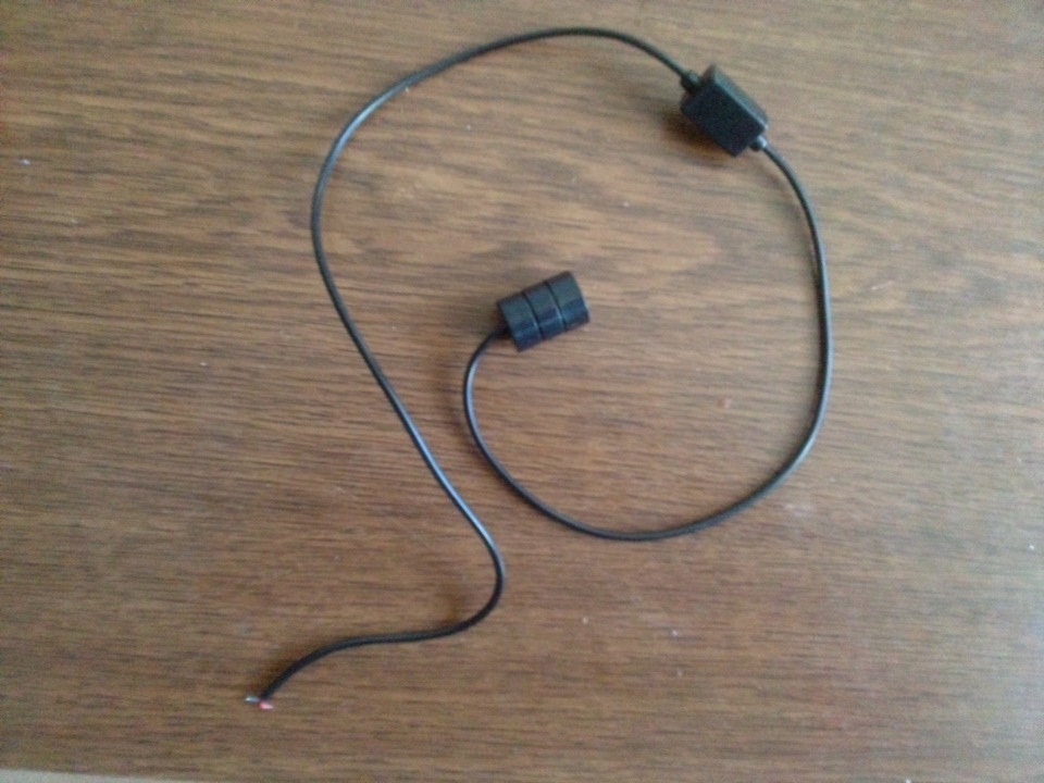

Всем здрасте))) дошли наконец-то руки до установки сей замечательной приблуды.

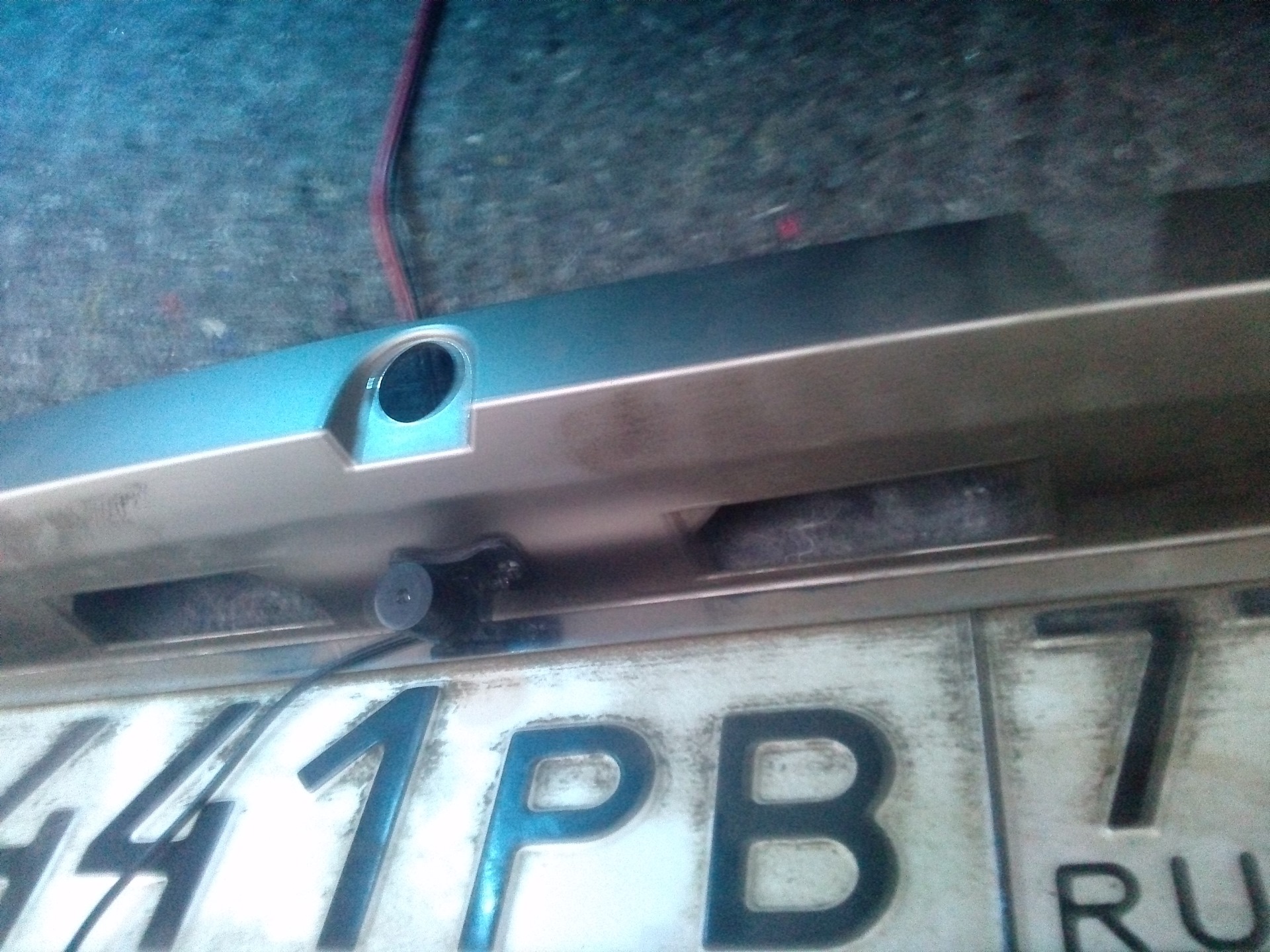

Итак начнем.Сначала снял накладку крышки багажника.Использовал инфу от Baton361 www.drive2.ru/l/8365759/. Спасибо, дружище!)))
Не обошлось конечно без косячков, виной тому спешка(темнело) и излишняя самоуверенность )))

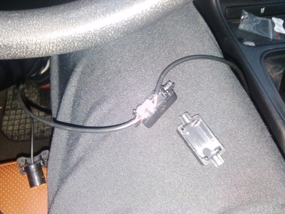

Изначально планировал кинуть провод через плафон, но разобрав понял что не стоит этого делать, дабы не нарушить изоляцию.Да и пришлось бы пилить или ломать что-нибудь.Весь геморрой в блоке, который на проводе.
В итоге решено было его разобрать, с целью увеличения его проходной способности)))
Внутренности достал вместе с герметиком.
Сначала собрал саму конструкцию фонаря и прикрутил к накладке.

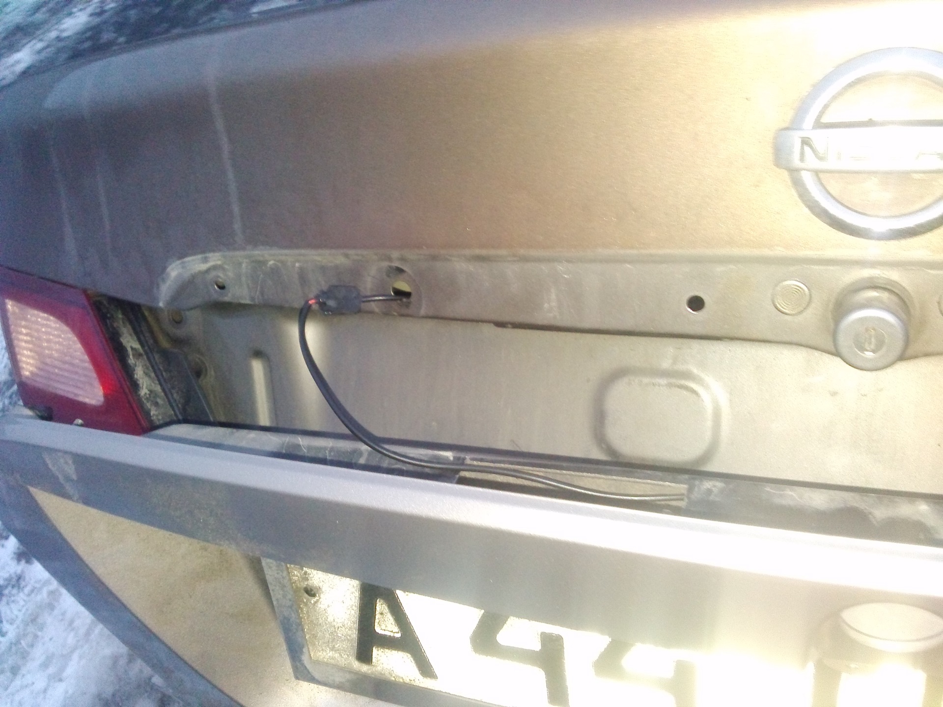

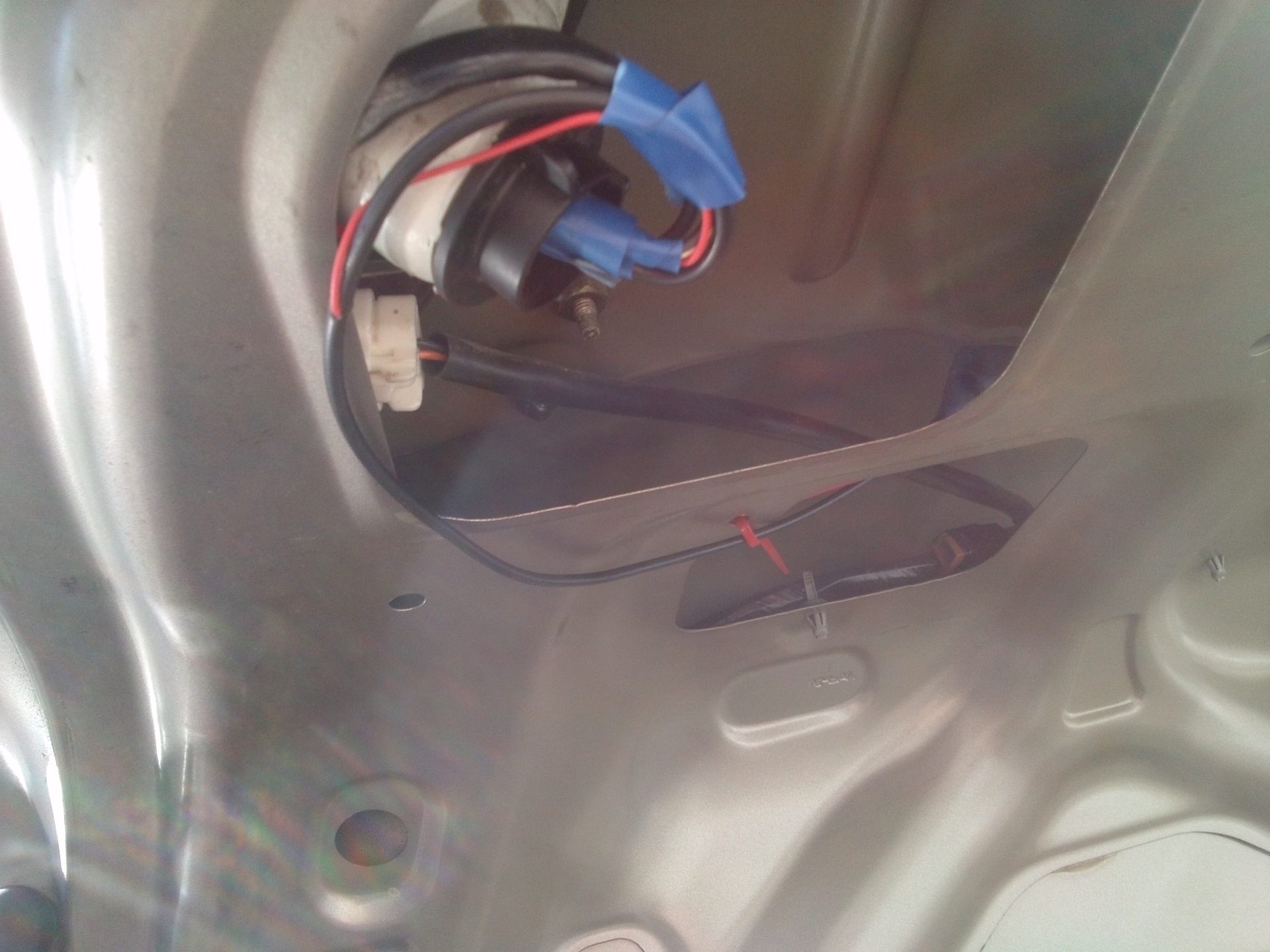

Затем кинул провод через отверстие для плафона в какое-то технологическое отверстие в крышке багажника.

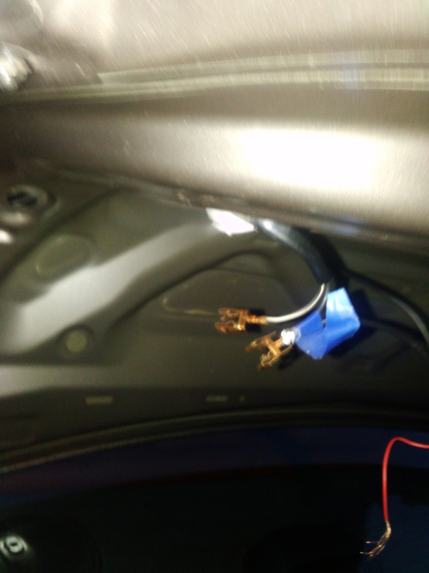

После разобрал штекер на лампочку птф и к нему уже припаялся.Провод очень тоненький и слабенький поэтому решил что скрутка будет ненадежная.
Проверил, собрал и радостный, но замерзший пошел принимать горячую ванну))
Какие моменты хотелось бы отметить.Пожалуй самое обидное, то что надо было приклеить внутри накладку толстым двухсторонним скотчем, чтоб она не дребезжала, ибо больше я туда не полезу.Затем, провода хватило впритык.Еще надо было сначала замотать изолентой блок, а потом паять провода.Так же неправильно провел его(снаружи), а перепаивать или резать ой как не хочется.Когда закрывал багажник чуть не оторвался провод!У меня в этом месте типа ручка закрытия))
Технологическое отверстие в крышке можно было и заклеить.Уплотнитель 3М не надо приклеивать к крышке, чтобы можно было регулировать крепление.Головка лазера крутится, так что можно настроить горизонтальную линию.Вроде бы все что хотелось бы отметить.

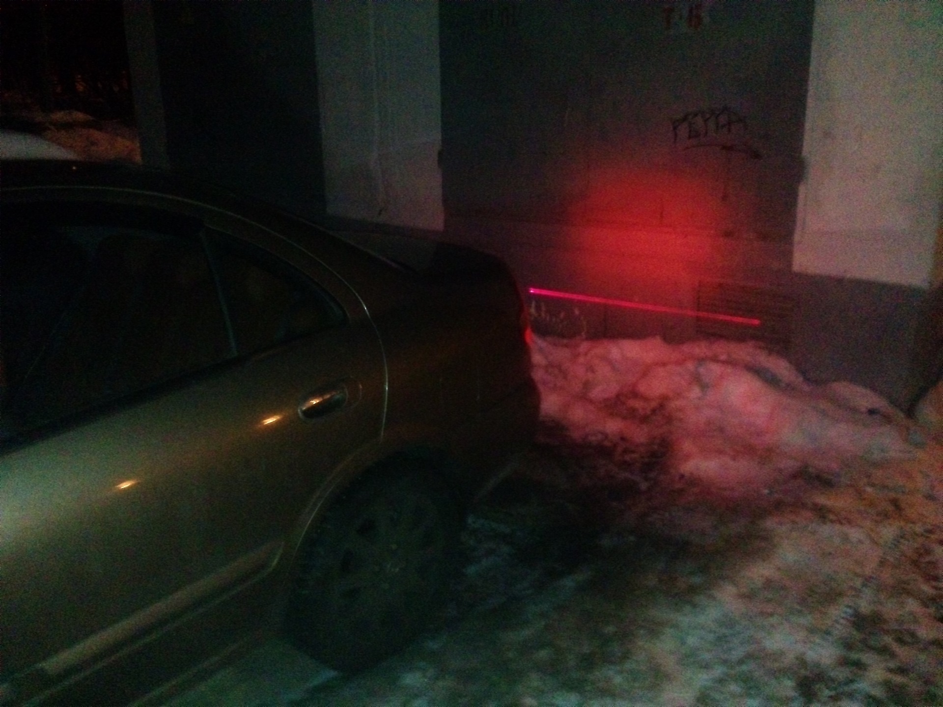

Чтобы машину было лучше видно в плохих погодных условиях(туман, дождь, снег).Т.е. дополнение к штатной птф, которая не совсем удачно установлена.
в туман, дождь и снег на скорости никто эту милископическую линию не заметит =)
Ну во-первых это будет не точка и не линия, а плоскость треугольной формы.А во-вторых говоря про скорость нужно подразумевать разницу между скоростью моего авто и движущегося сзади.
её не будет видно даже просто на мокрой дороге без дождя… или вы думаете, что машину будет не видно, а эту фигулину видно?)))))

видел на дороге такое чудо. не очень, светит на 3-4 метра, польза в тумане сомнительная.
Ну это доп к существующей, толк от которой тоже сомнительный, ибо она высоко установлена.А эту, если не "застрянет"в тумане, будет видно на асфальте.Я когда багажник поднял то по всему дому луч прошелся)))этажа до10-го точно.
