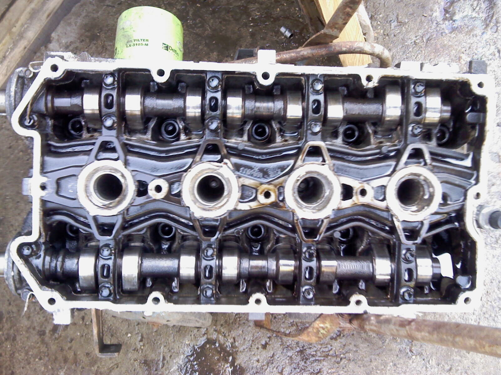

Ну и просто заметки в картинках.

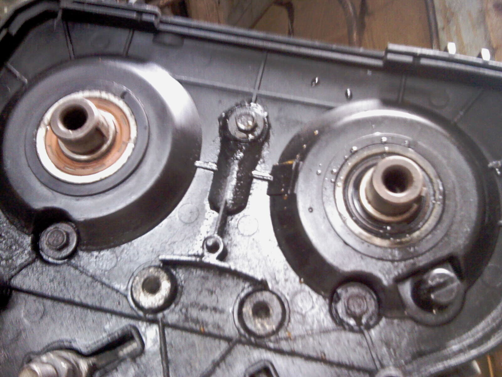

Однажды, я уже плевался, на качество сальников "Ренаулт" из оригинального маслонасоса ВАЗ. Но кто-то говорил, что они работают и т.д., и т.п. Решил проверить. Поставил на распредвал, на фото сразу видно, где сальник БРТ и где эта хрень:
Вывод: только в мусорку такой хлам. Даже фольга и холодная сварка лучше работают.

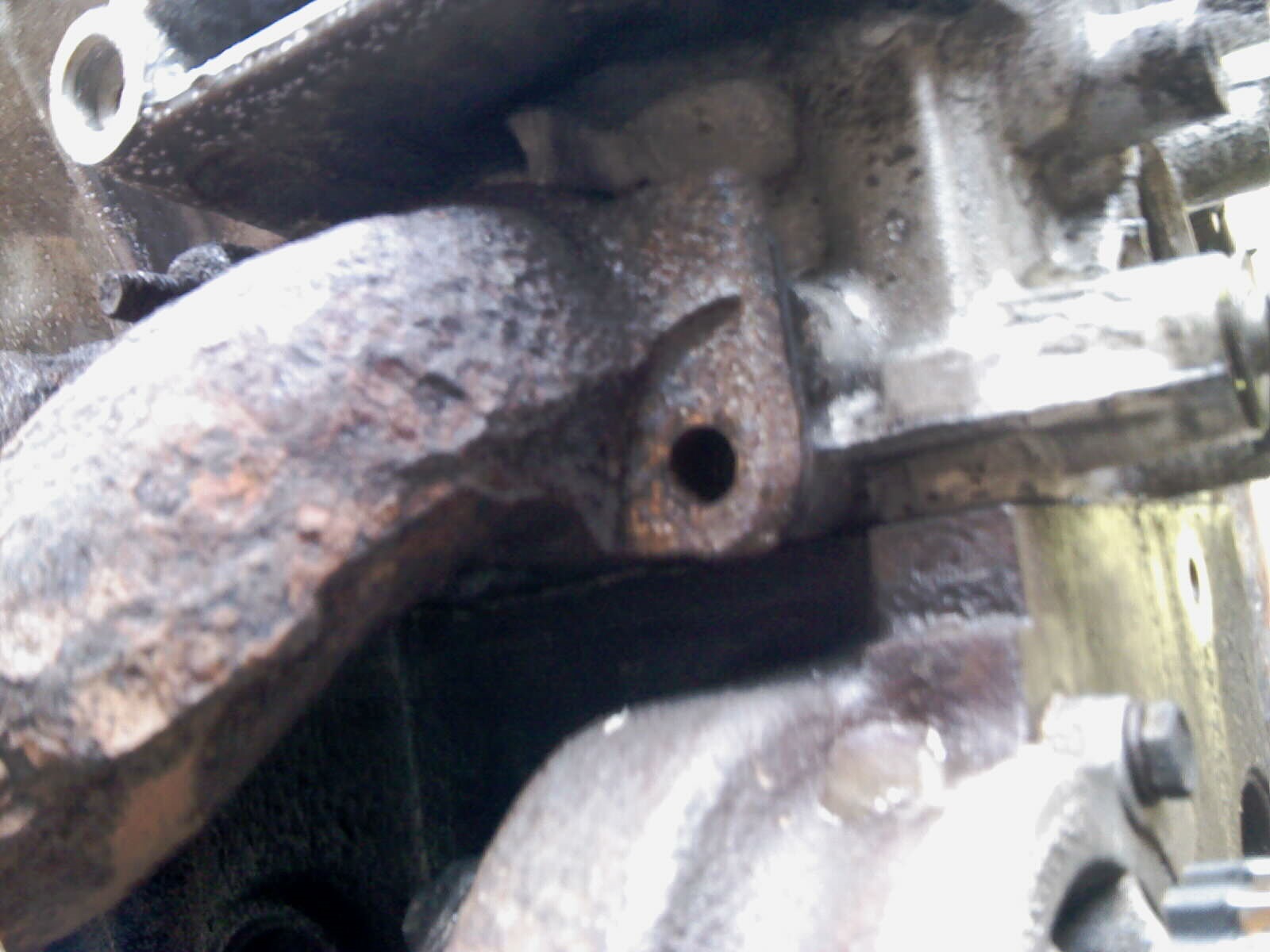

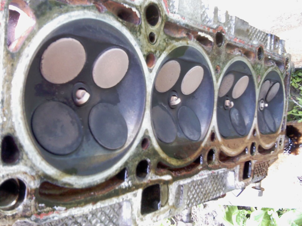

На третьем фото видно, как была отмыта голова. Как из магазина!

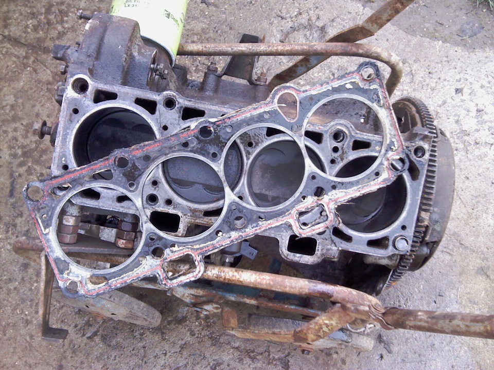

Наружу почти не текло. Но вот мотор работал с впрыском воды. Около 3-4 литров на 10км. Помог тогда металло-керамический герметик радиатора Hi Gear. Штука дорогая (450-500), но сработала! Залепило всё так, что я про доливку тосола больше не вспоминал! В тот день я поверил в химию.
P.S. Мотор потерял компрессию, которой и так не очень-то было в начале. Ну и выкруты в отсечку её не добавили. Однако он стойко прошёл все тяготы и лишения, доехав свои последние километры до гаража в "зоне 49".
