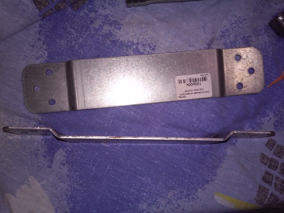

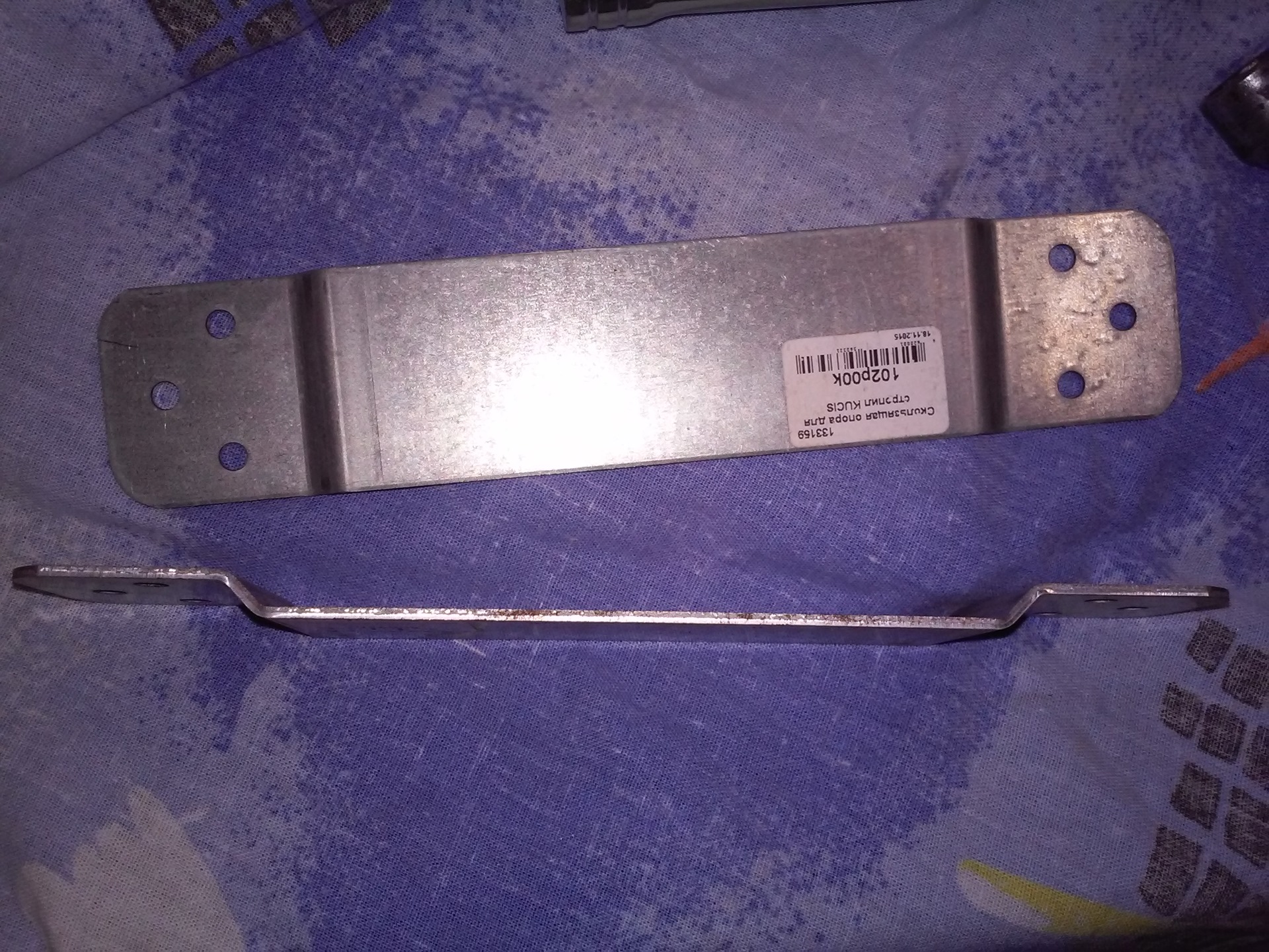

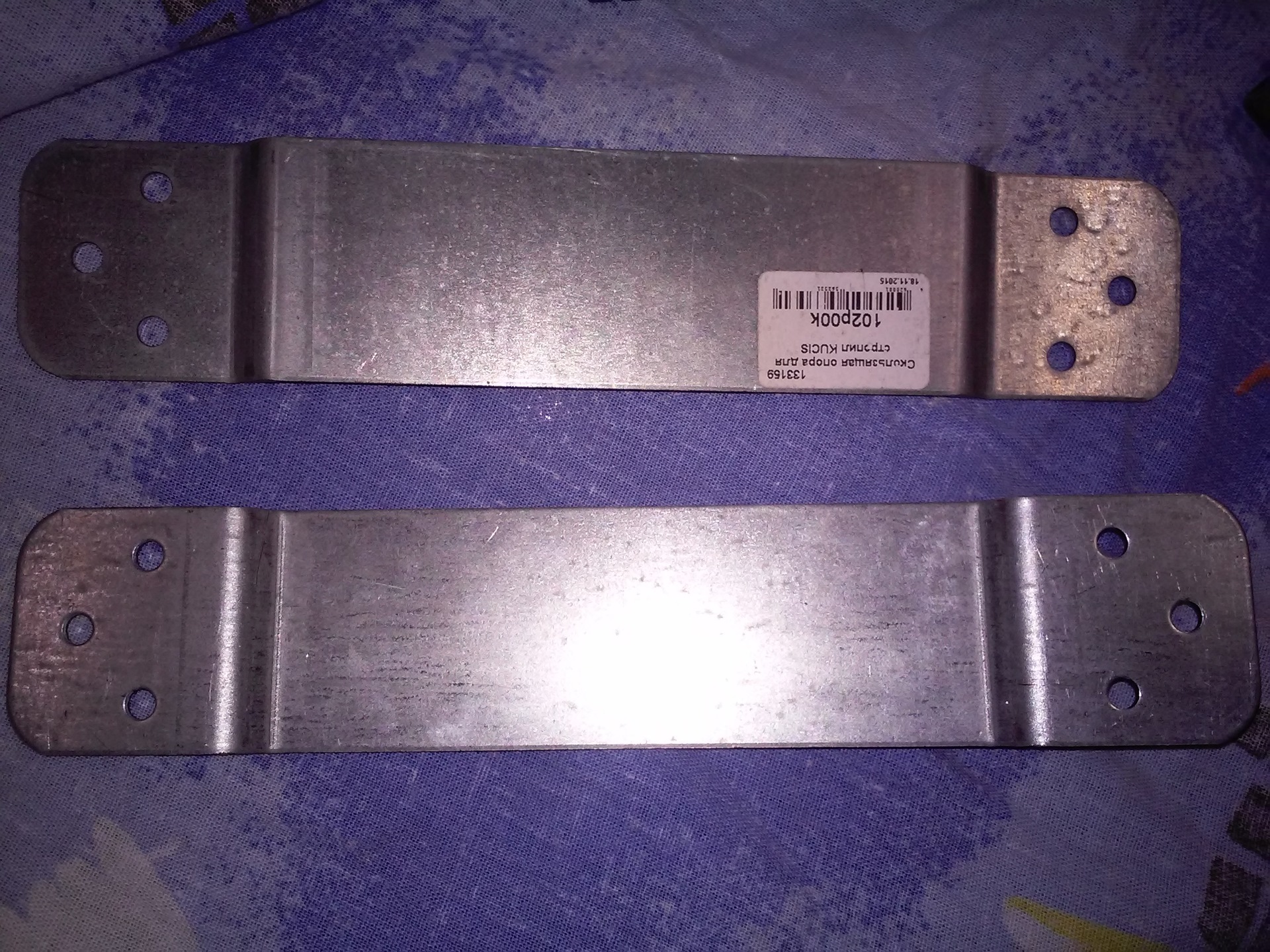

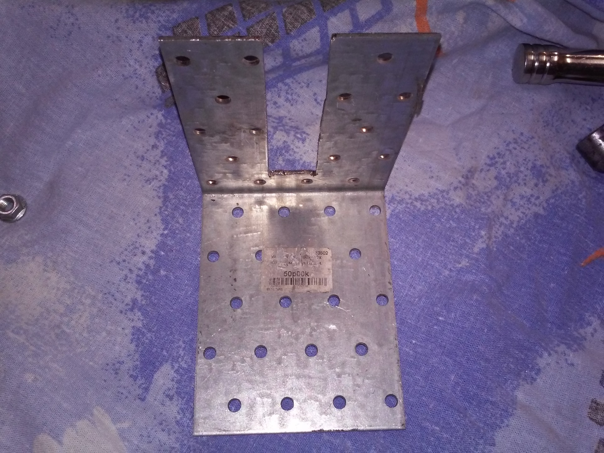

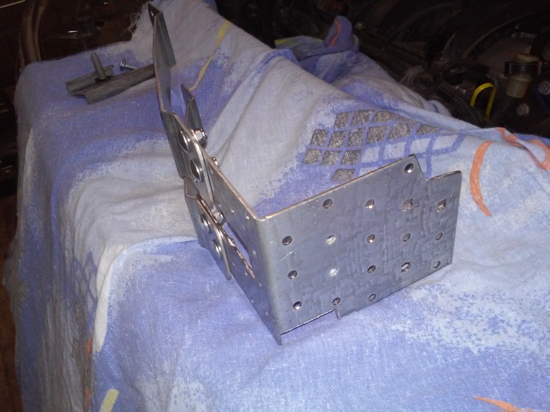

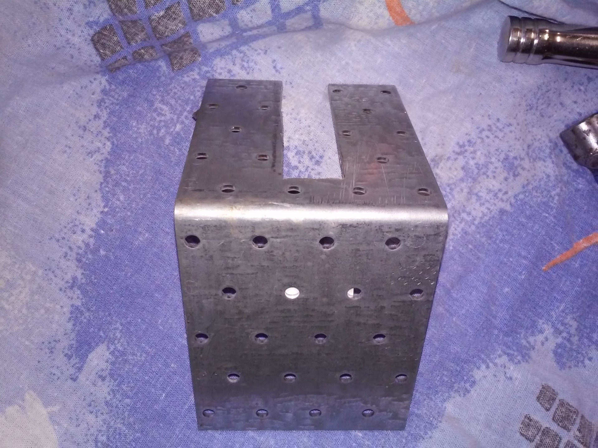

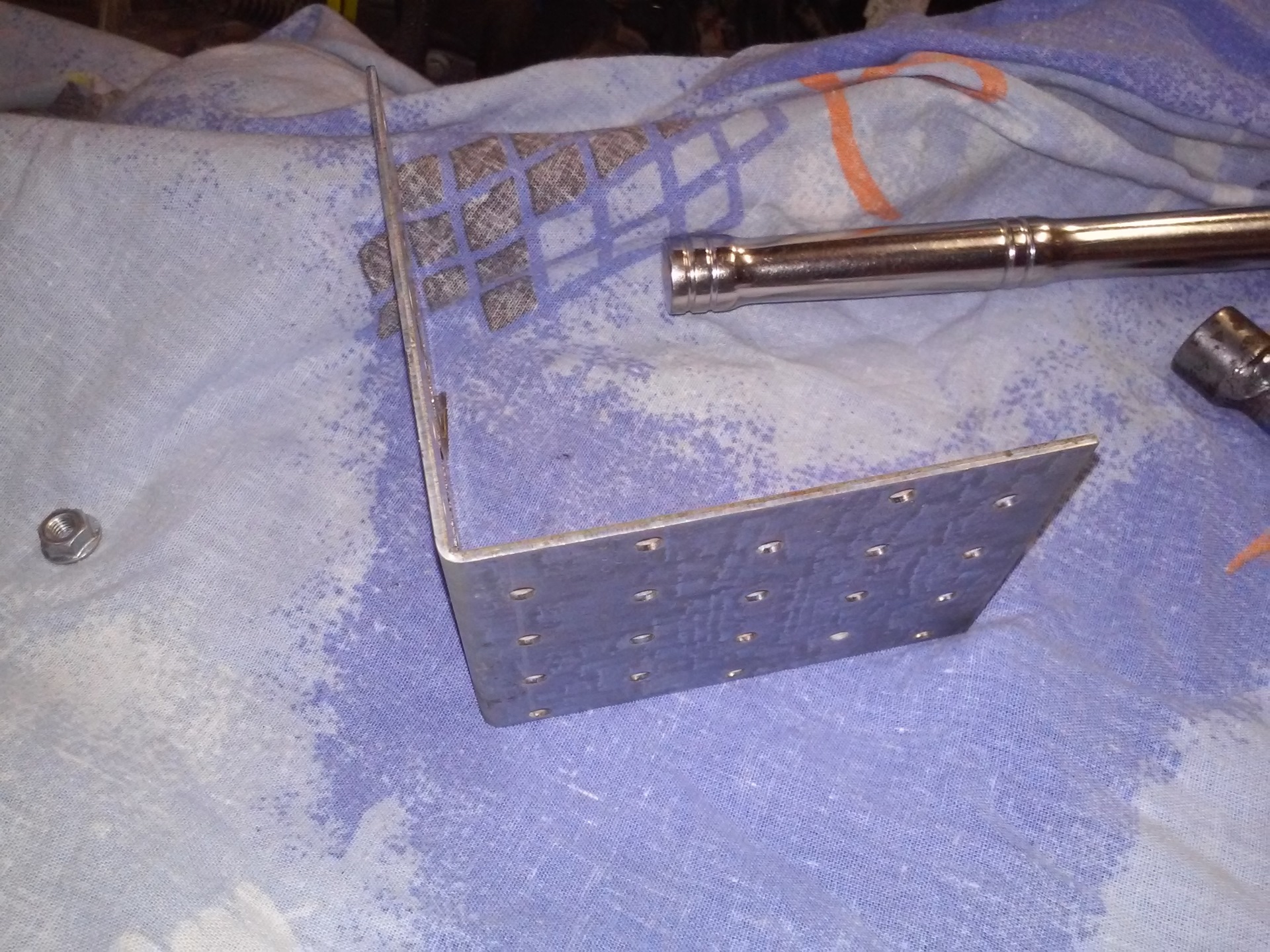

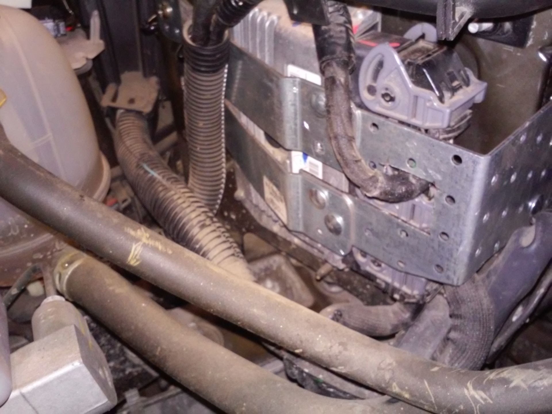

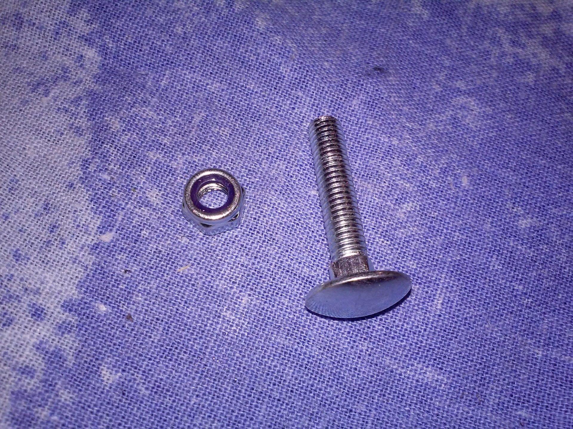

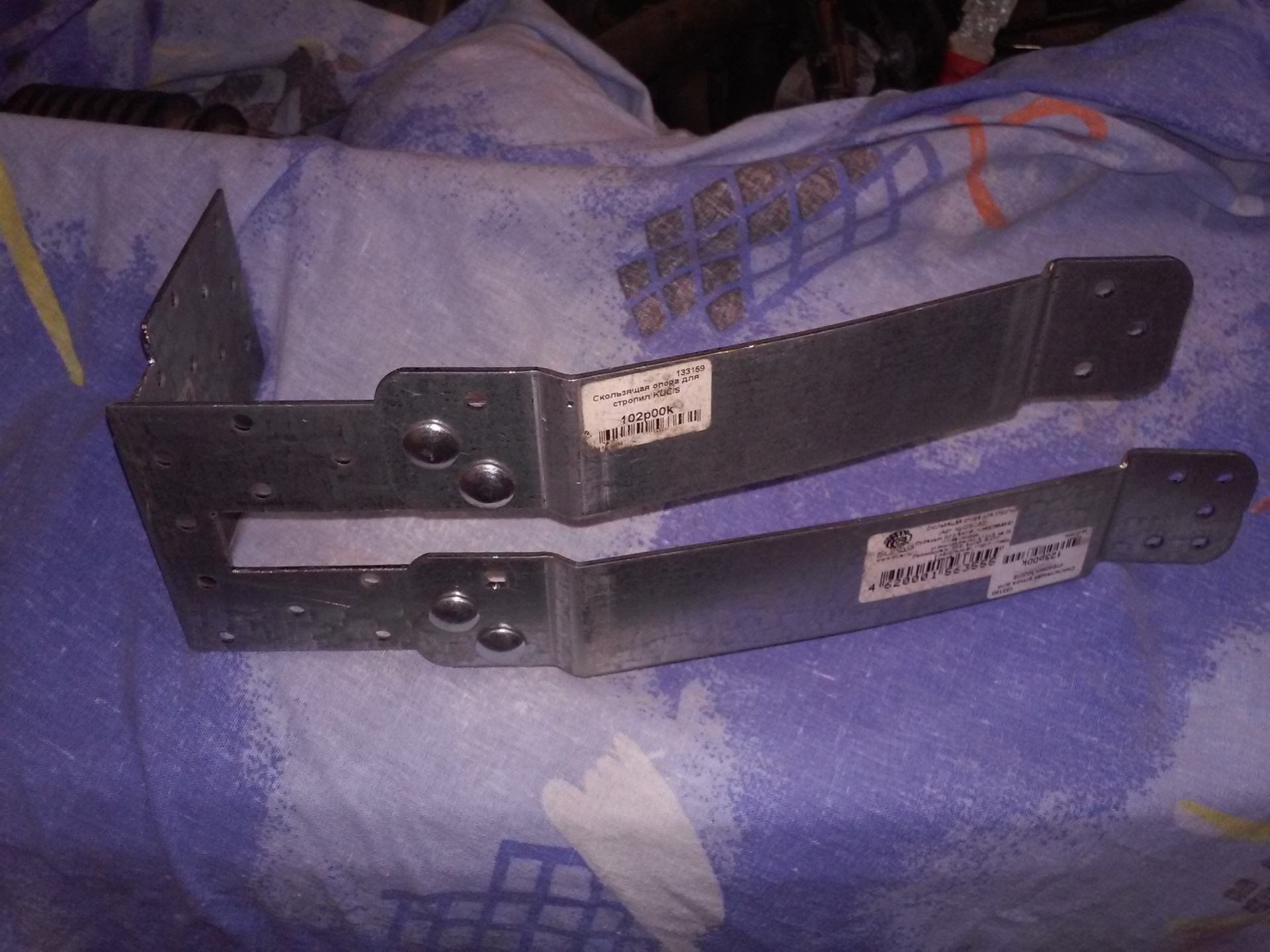

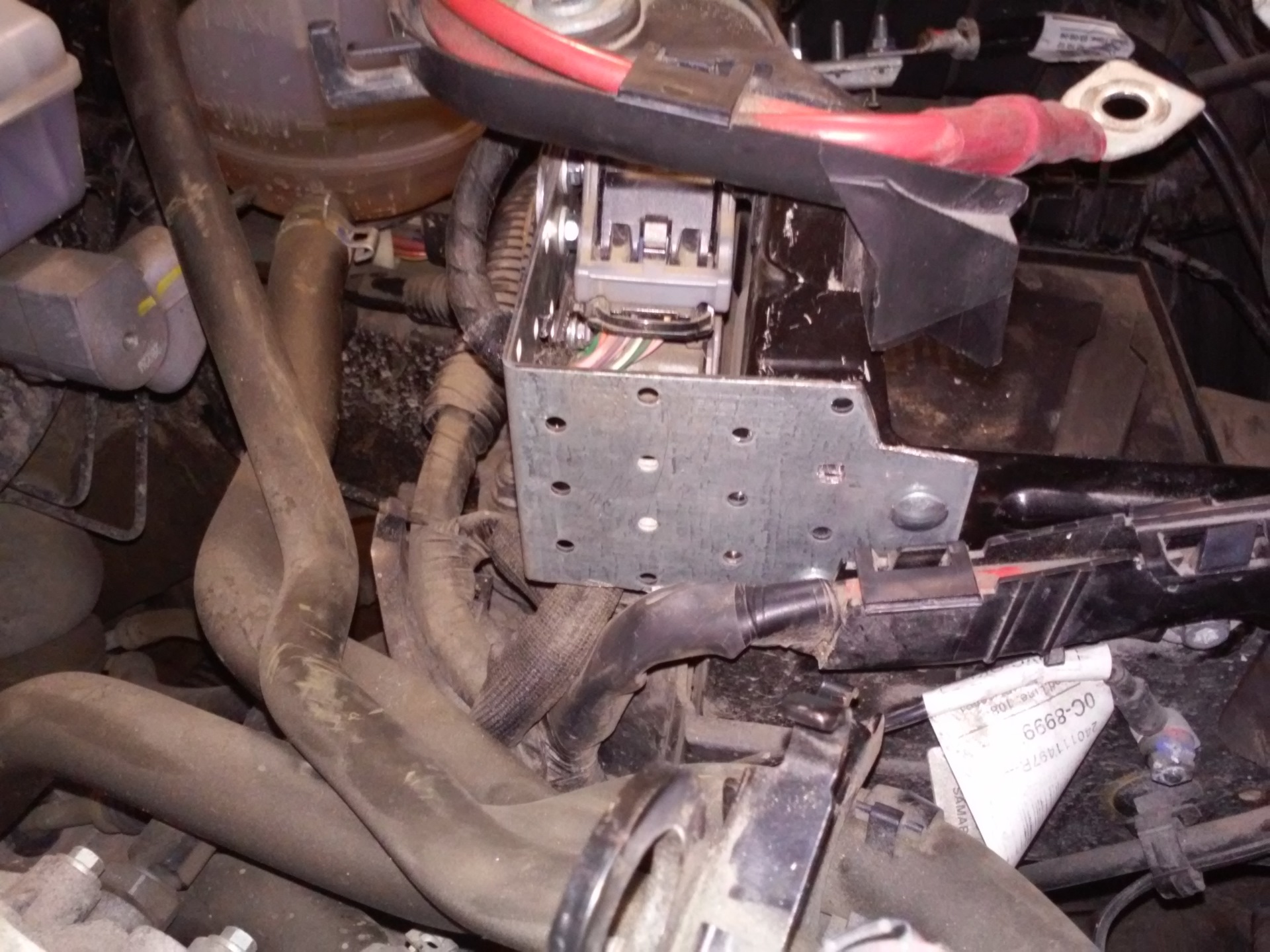

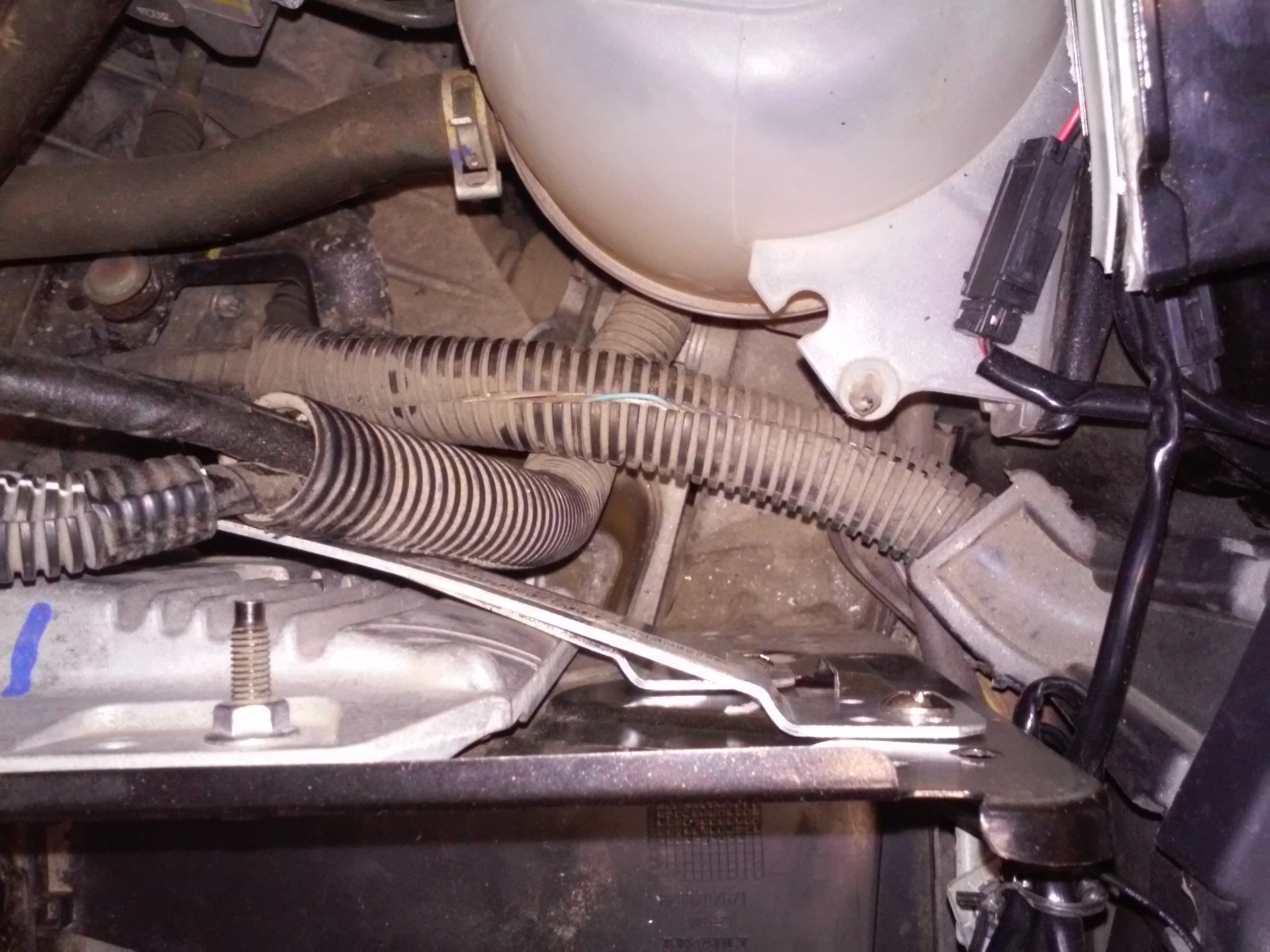

Решил тоже сделать защиту ЭБУ от угона, спасибо Reanimator33 за его статью www.drive2.ru/l/8429766/
На очереди гнездо диагностического разьема ОБД .
Теперь чуточку спокойнее стало на душе)

какая длина у опоры под стропила?

Тут главное не сам ЭБУ заблокировать, а разъем с него. Если есть возможность снять разъем и подключить к нему донора, то бессмысленно это.
Так и сделано, что разьем не снять!
ОК!
sharoffchik
ну судя по фото прикрутил сам блок…а разъем проводов в свободном доступе. Важно защитить именно и блок от снятия и разъем от подключения донора.
Для полной защиты сделай подмену распиновки ЭБУ, тогда уж точно спать спокойно будешь
К разьему не получиться подключить донора, а вот распиновку думаю сделать
