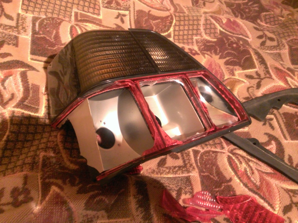

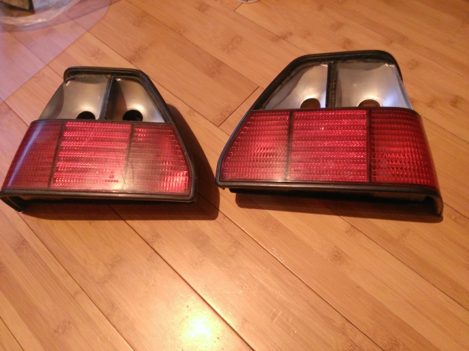

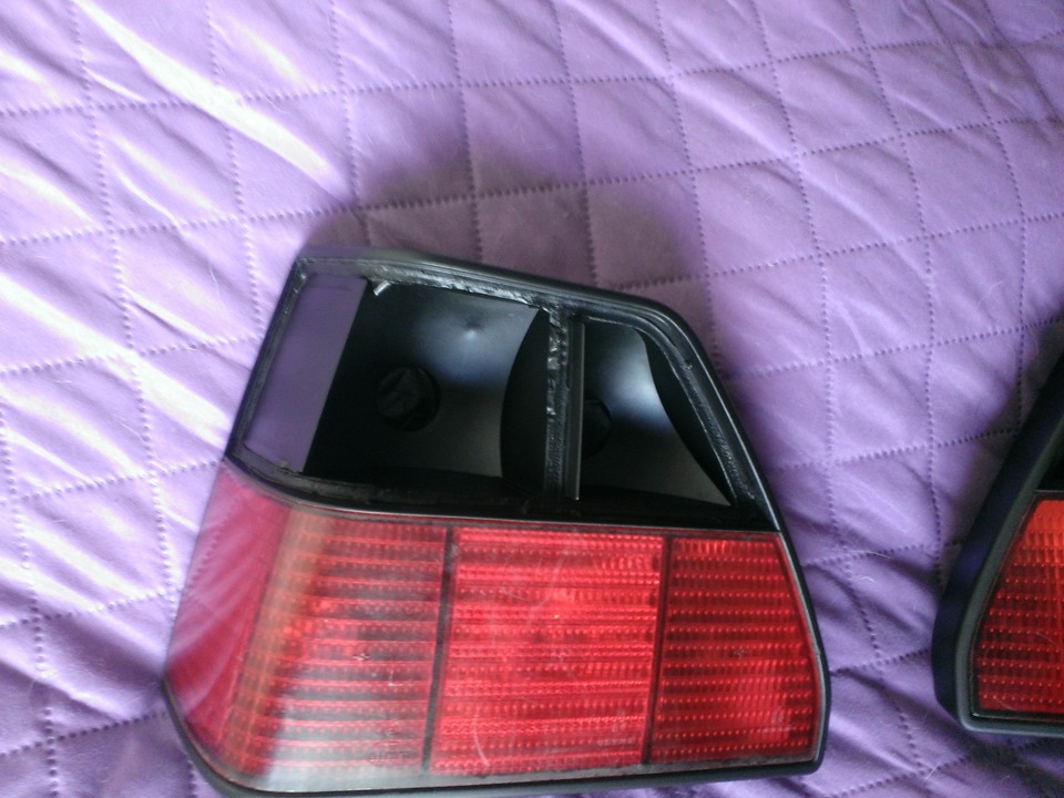

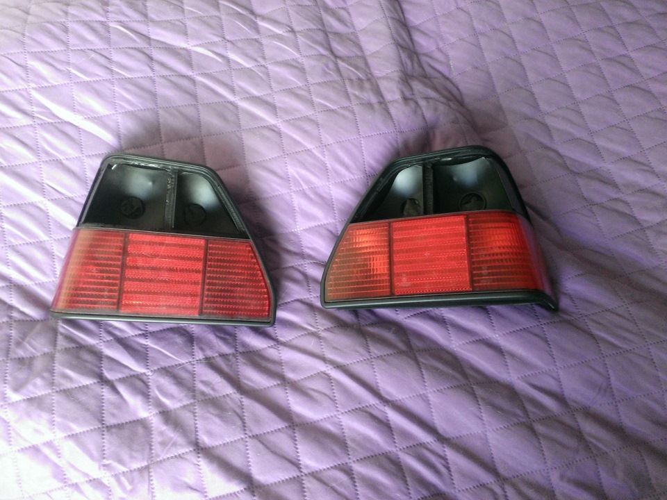

Итак, мною был куплен комплектик задних фар Hella Red-Black по-дешёвке) Многочисленные трещины в нижней части фар, разбитый корпус, отсутствие 1 крепления. Главное верхняя часть почти целая))

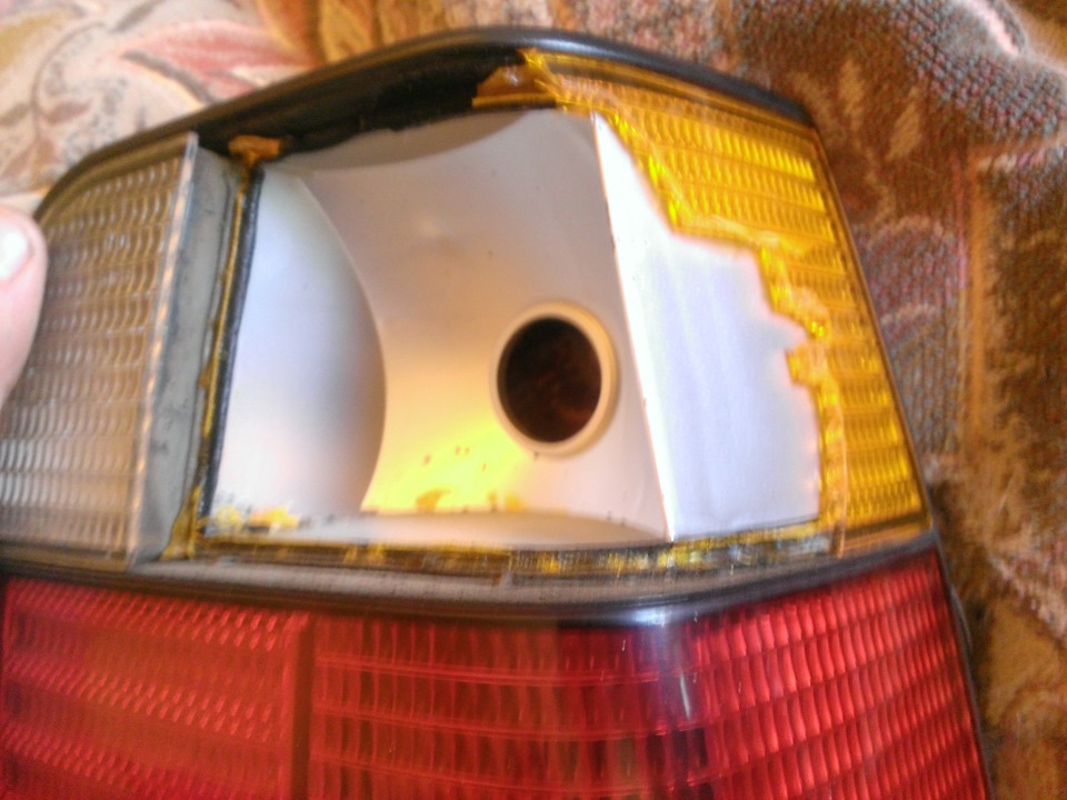

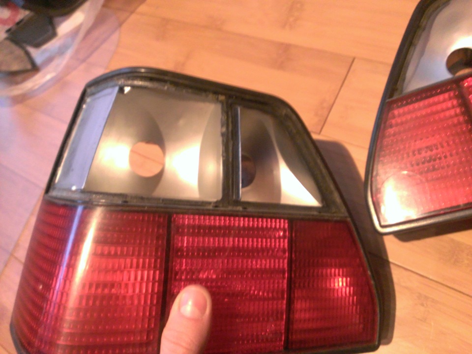

Имеется простой комплект фар с хорошим корпусом и нижней частью без дефектов)
Нам надо красиво выбрать черные "стёклышки" и вклеить их вместо оранжевых и белых)

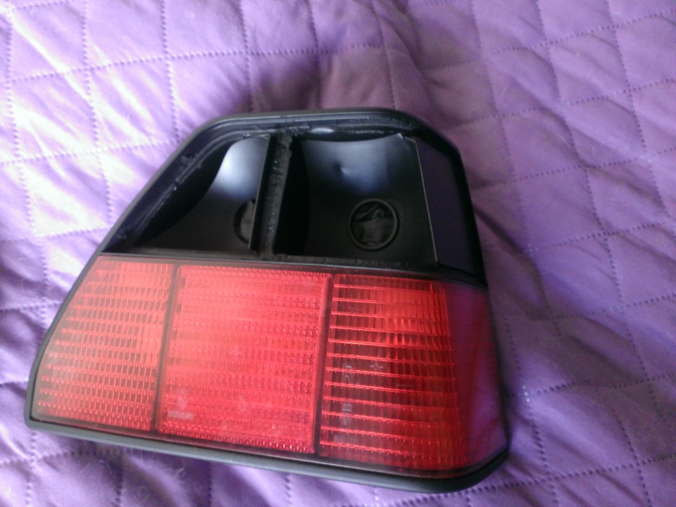

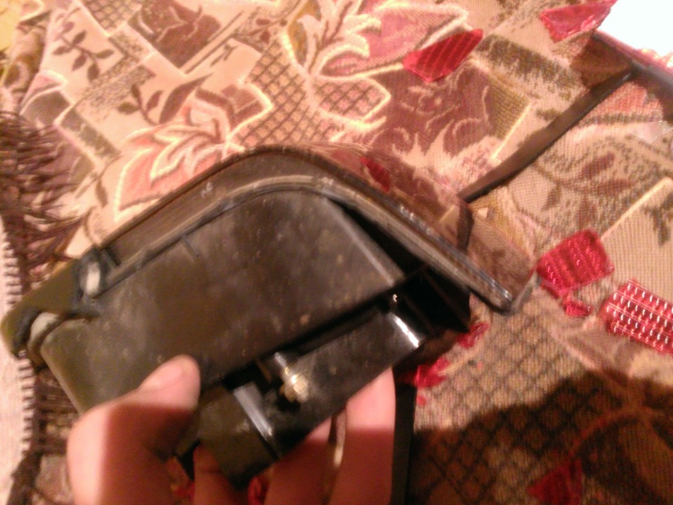

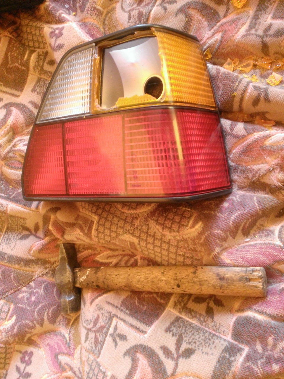

Берём молоток и пошло поехало!)) только без фанатизма) кое где выбирал кусочки плоскогубцами, в некоторых местах не было подхода, выпаивал корпус паяльником)

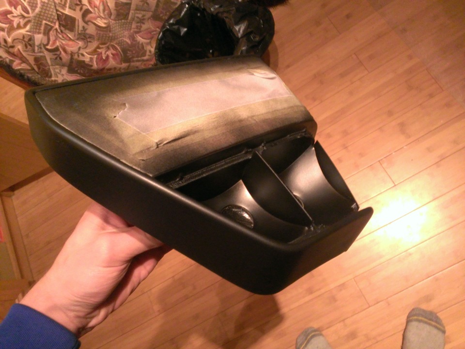

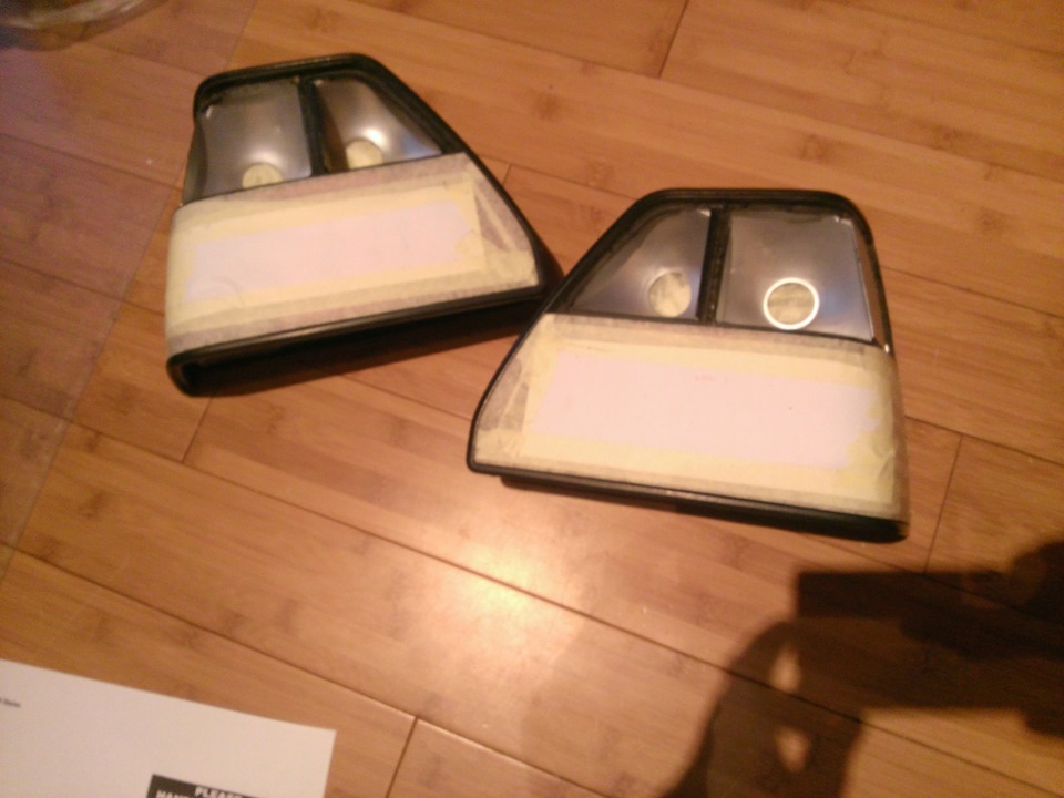

Я решил cделать Hella Red- Super Black и задул серебрянку матовой краской, до этого зачистив и задув грунтом для пластика.

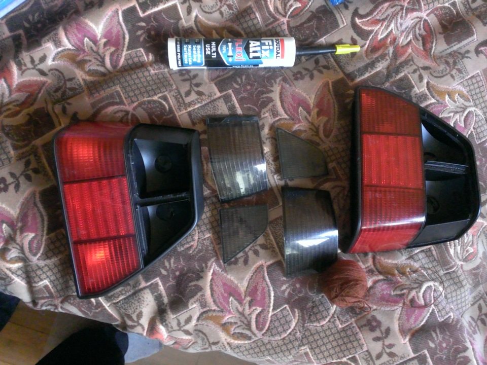

Подгоняем "стёклышки" чтоб хорошо вставали на места наждачной бумагой)

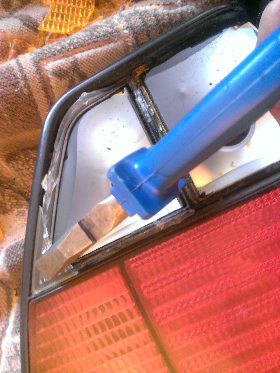

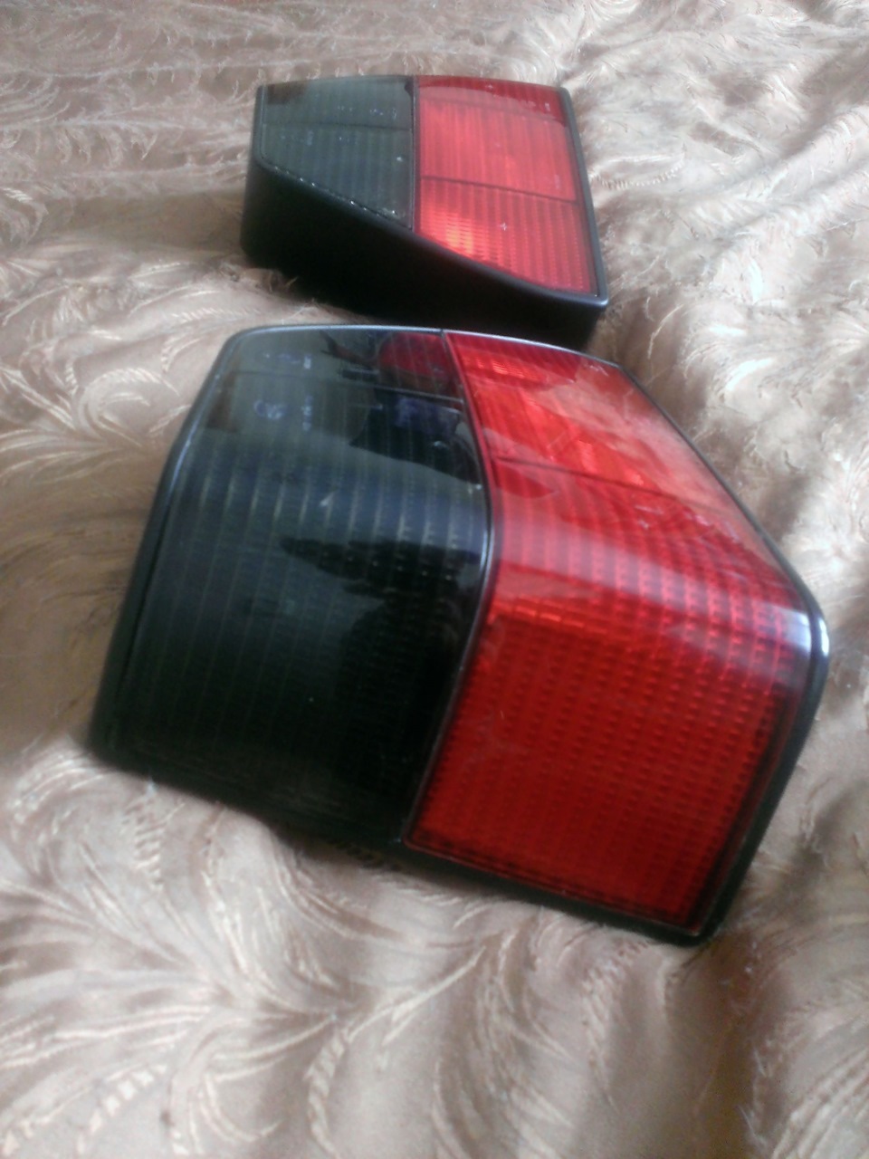

Намазываем хорошенько клеем-герметиком корпуса фар, ставим стёклышки на места и прижимаем чем-нибудь, я заматывал ниткой и положил небольшой груз наверх, оставил сохнуть 24часа.

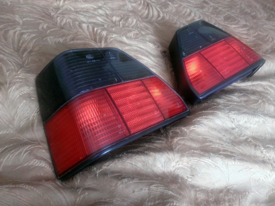

Когда всё высохло полирнул добро))
По-моему получилось хорошо)) Ждём лета для инсталла)

P.S.S. Писали что за глупость задувать отражатели. Мой ответ — не заметил разницы закрашен ли отражатель поворотников или нет, сомневаюсь что краска там что-то отражает)) Стоят лампочки оригинальные, покрытые оранжевой краской. Доволен как слон))

в ред блэках — распилил болгаркой напополам(отделил нижнюю от верхней, пилил по красной части.) фару чтобы легче было вертеть, а дальше паяльником выпаивал со стороны корпуса вокруг стёклышек, потом плоскогубцами и кусачками))) только надо осторожно это делать, легко могут треснуть если перебрать с силой) пробовал греть сначала, но очень легко перегреть, стекло побелеет и всё, темболее греть там нечего, клея нет никакого, "стёклышки" впаяны в корпус)
