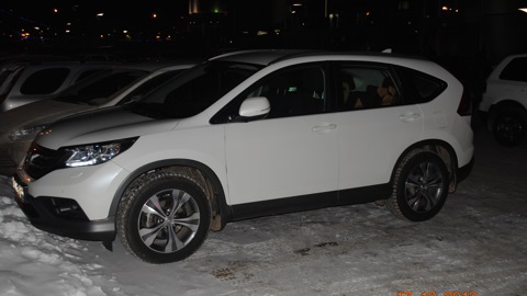

Вышел утром, завел авто и вижу на экране значок кричащий о том, что автомобиль "возбудился" по кругу…
При чем сам автомобиль и сообщает, что требуется диагностика. Случилось это после обильного потепления и повышенной влажности, но с наступлением морозов, как то не прошло…Видимо придется послушаться автомобильку и таки поехать на диагностику к ОДу. Ну и соответственно вопрос, у кого так было и как лечил?
З.Ы. Датчики протер, грязи на них нет

Увы, нет. Не в них дело оказалось. Умер средний задний датчик.
По гарантии замену произвели.
У меня пока перестало глючить. Странно…) а какой? Левый или правый?
На прошлой неделе произвели гарантийную замену заднего центрального левого датчика. По гарантии меняют без проблем.
Но прежде чем они мне диагностировали поломаный датчик я к ним ездил 2 раза, пока ехал первый раз- датчик "починился" и неисправность пропала

У меня после мойки выскочила такая неисправность. Я датчики простучал кулаком по кругу и неисправность исчезла. Видимо проблема была в воде (влаге). Причем машина после мойки постояла на морозе, видимо и прихватило. Больше пока не проявляется.
ОД сказал, раз проблема проявилась надо лечить. Простучишь, просушишь-прйдет. Но потом снова проявится. Тем более у меня пока еще гарантия. Пусть делают.
