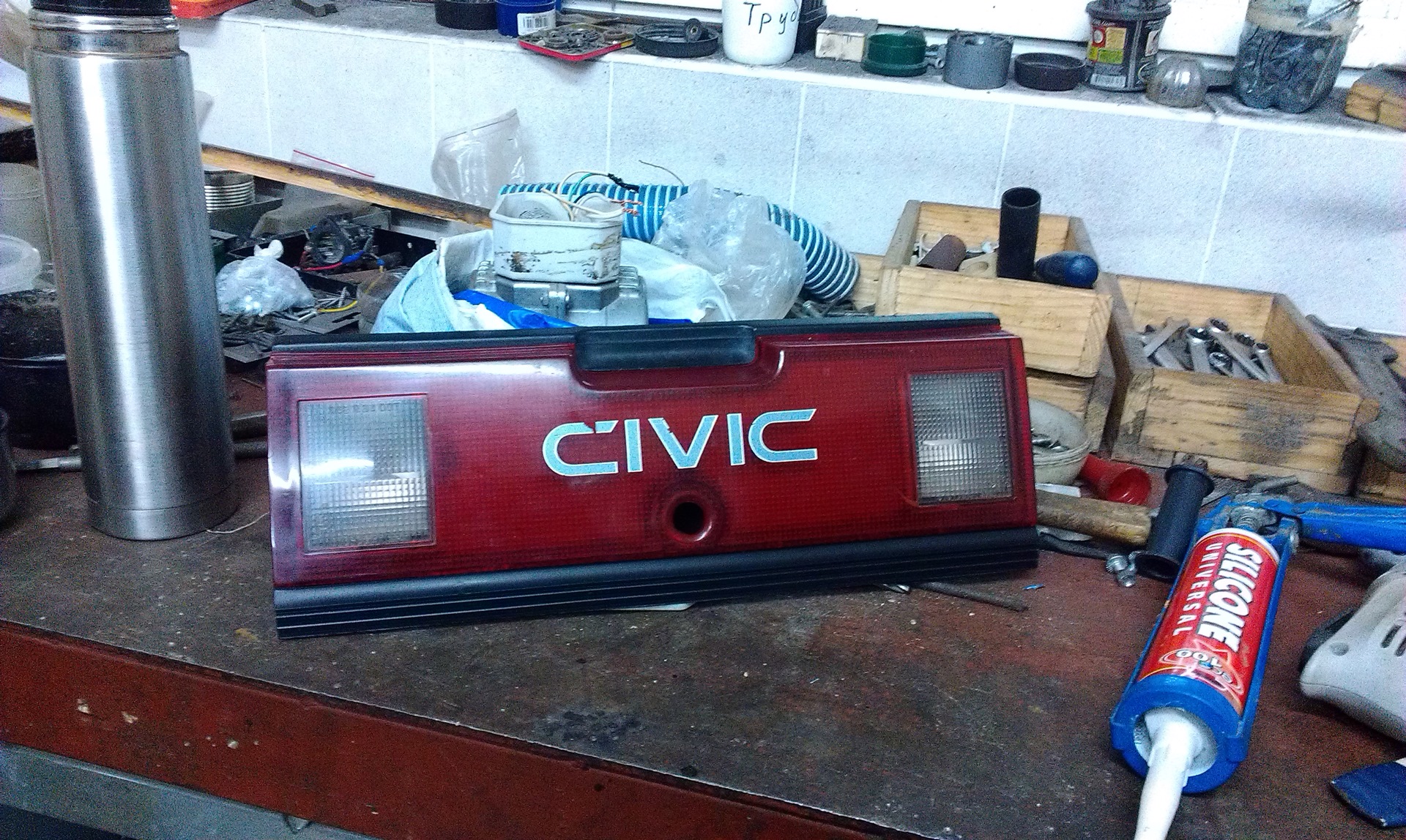

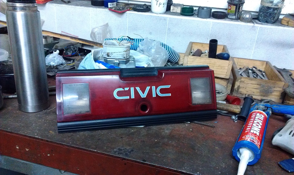

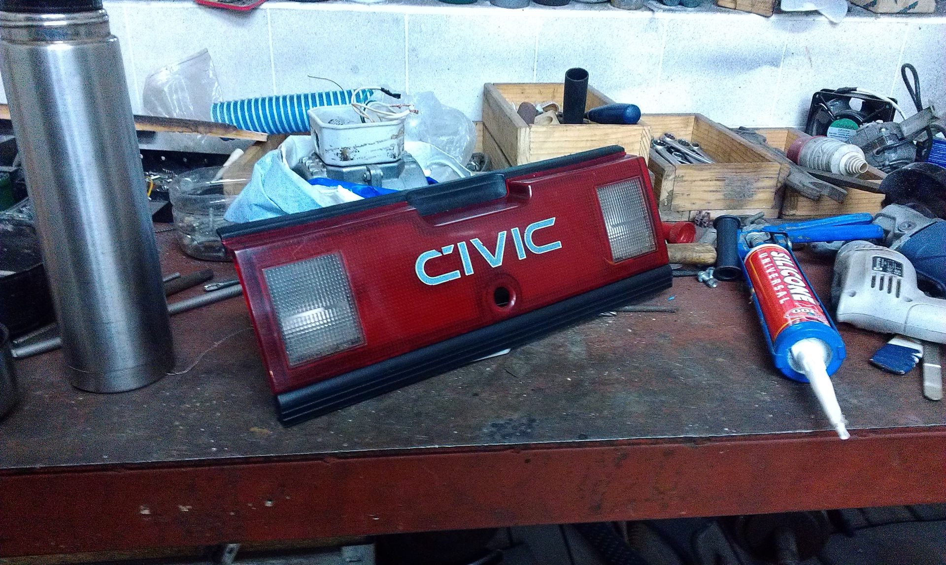

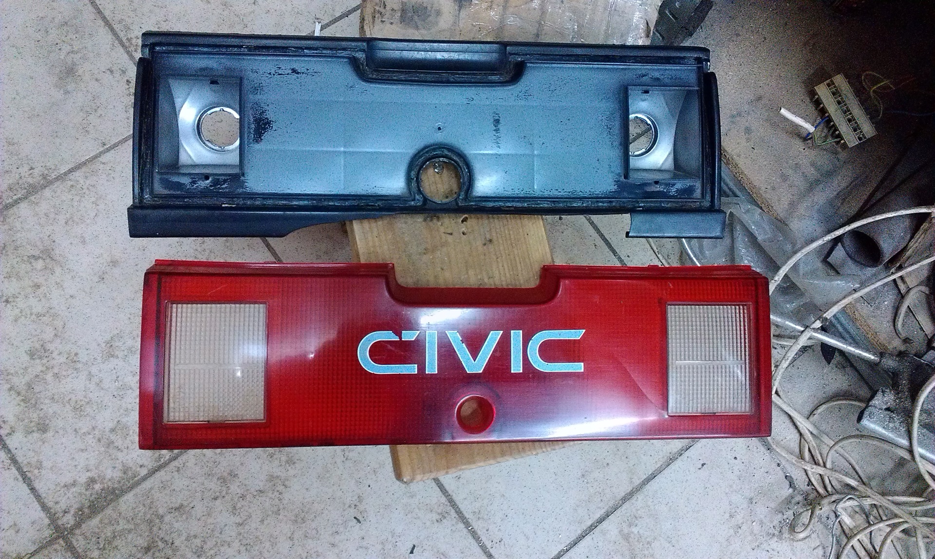

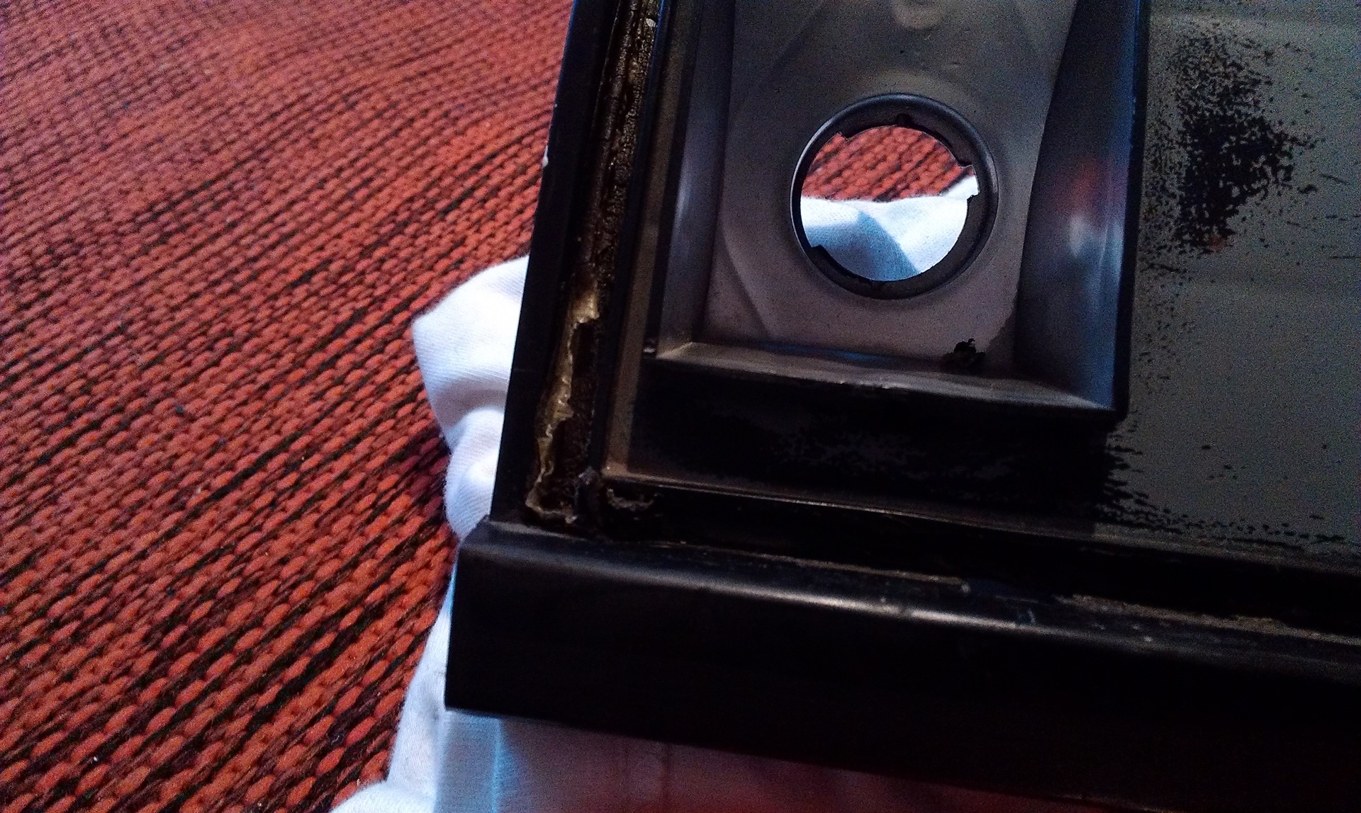

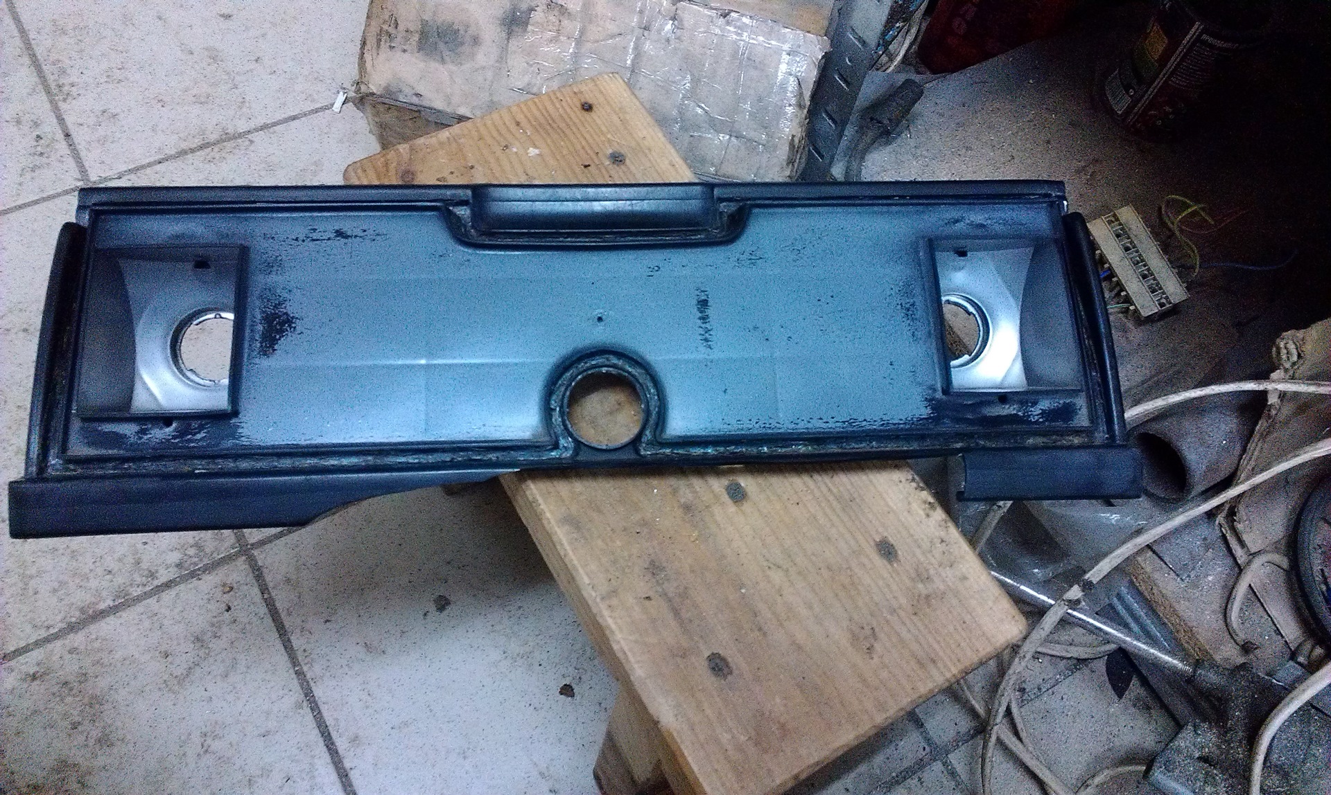

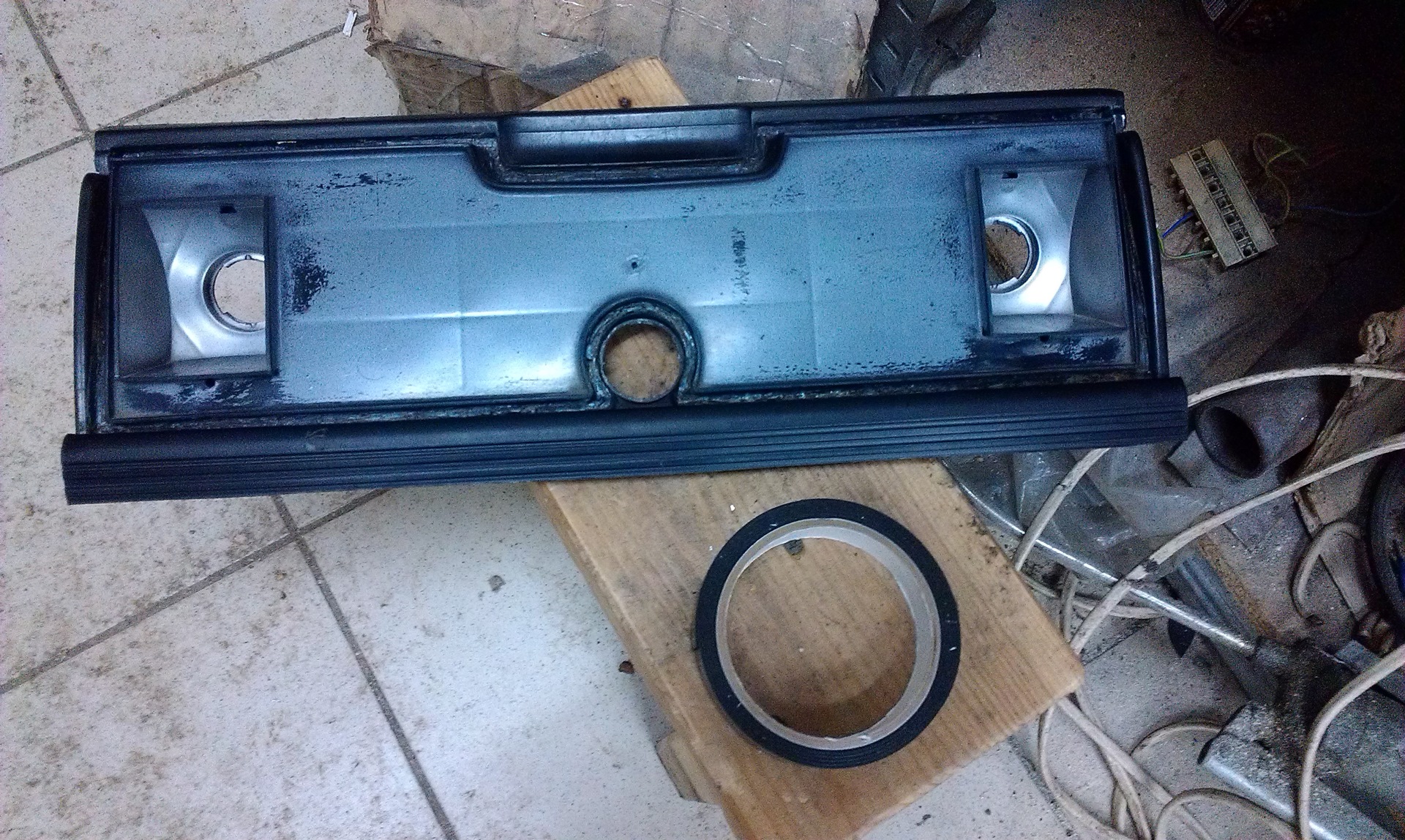

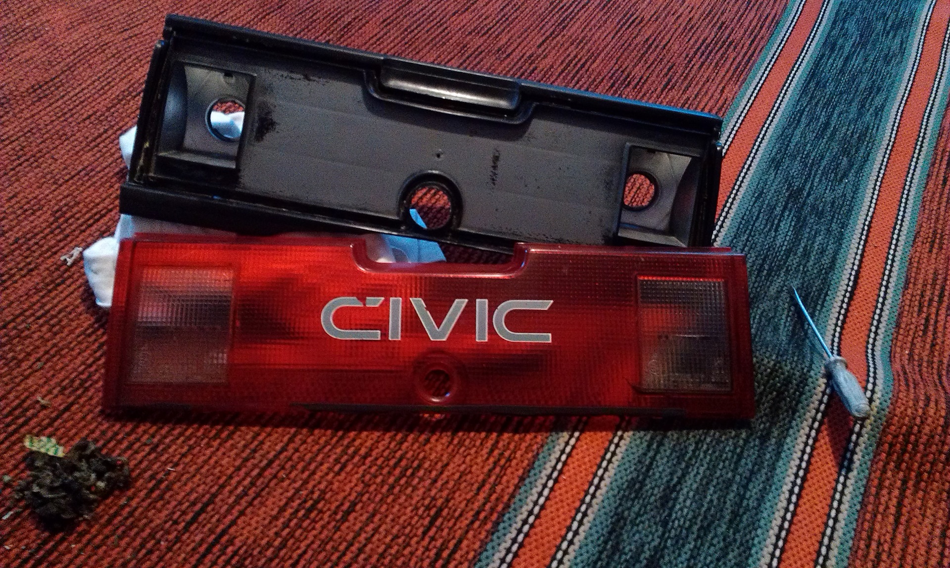

Не совсем конечно катафот, и не совсем аксессуар, т.к. несет кроме эстетической еще и функцию фонарей заднего хода.Две лампы по 21w.Деталь достаточна оригинальная и заменить ее при поломке на что-то рукоблудное достаточно сложно, она составляет гармоничный союз с фонарями СТОП и смотрится как по мне очень и очень не дурно.Ну так вот, это все лирика, суть в том, что на корпусе этого самого катафота была отломана нижняя часть ободка, на фото видно какая, да и внутри фонарей З.Х. было немного грязно.Нужно было снять все это промыть, придумать и изготовить накладку на ободок из черного пластика и установить все это на место.Все это я и проделал.Накладку вырезал из куска остатков какого-то молдинга и посадил на двухсторонний скотч.
Может кому пригодится эта запись, не пригодится так тому и быть, будет мне на память :)
Крепиться эта приблуда на четырех шпильках М5, которые впаяны в ее корпус.Чтобы ее снять нужно демонтировать пластиковую накладку внутри багажного отсека, там все предельно ясно и просто.При демонтаже самого катафота не потеряйте прокладки из мягкого материала между кузовом и собственно катафотом.Хотя вырезать их из подручного похожего материала тоже не составит особого труда.
