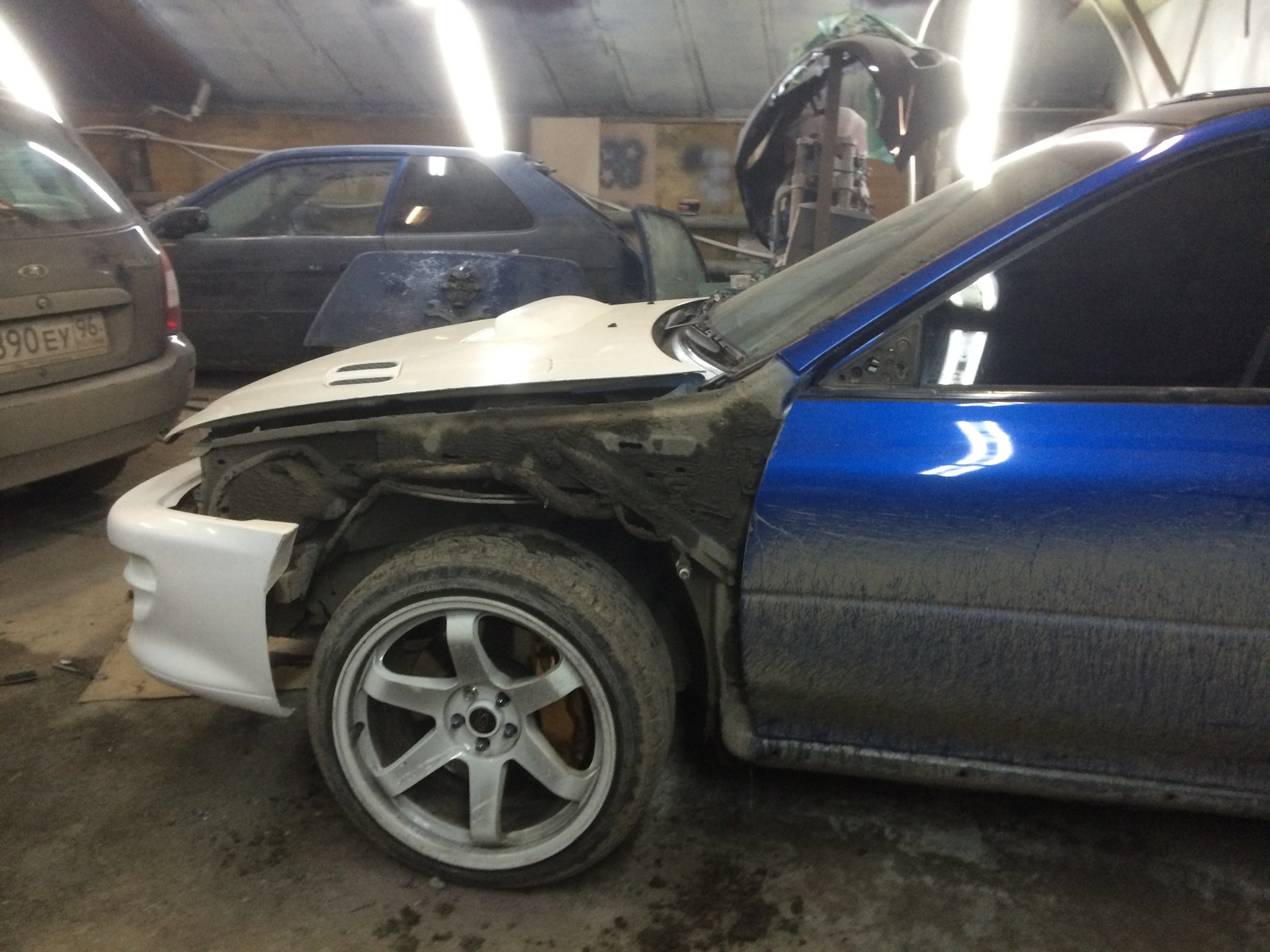

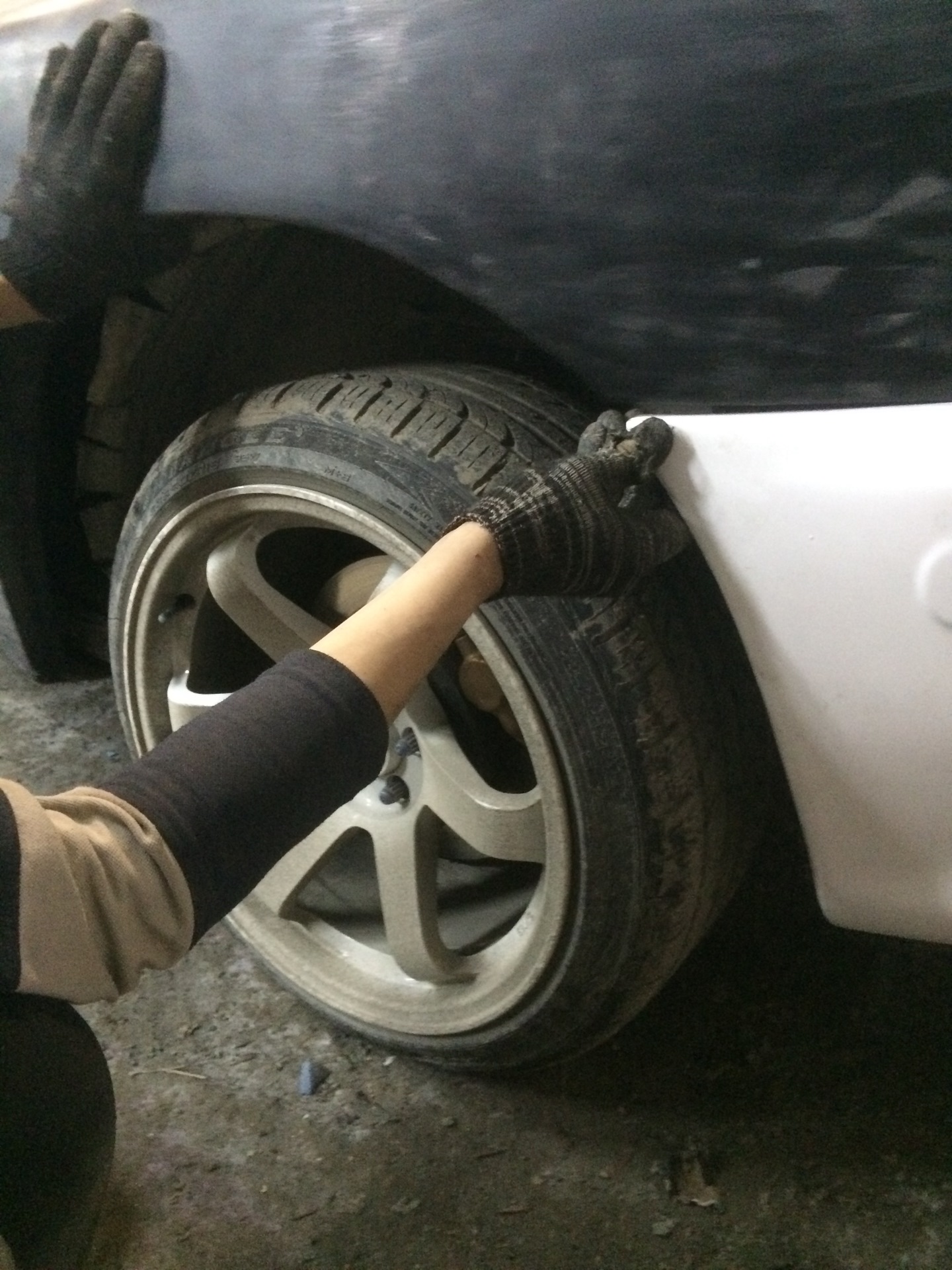

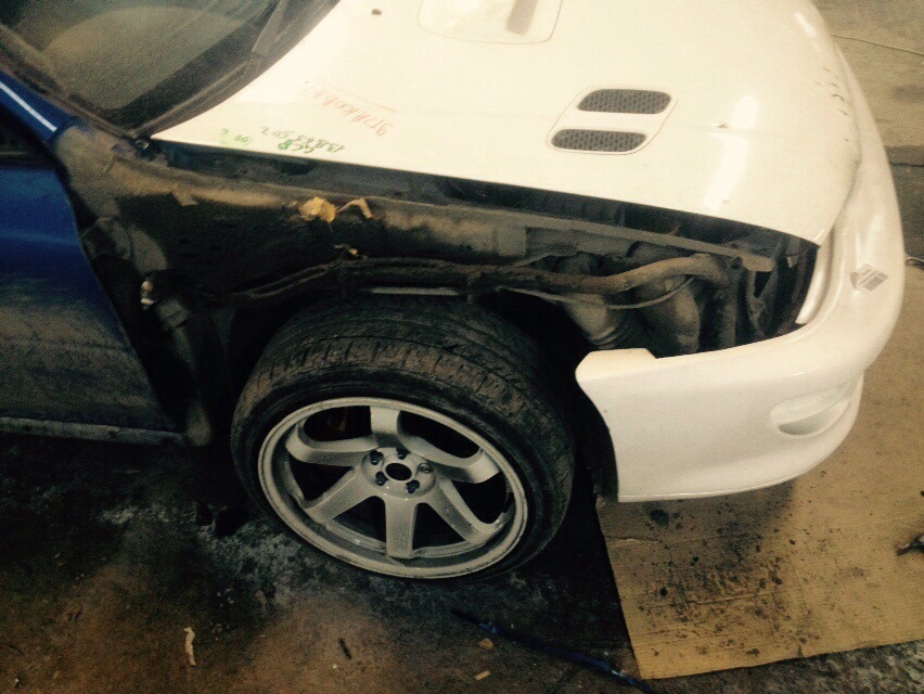

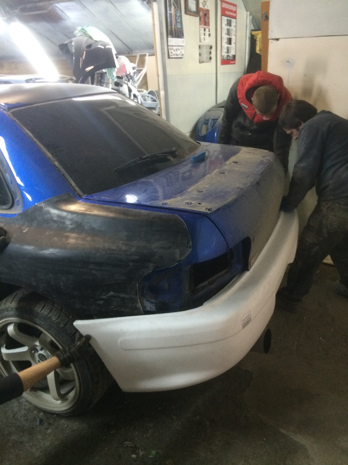

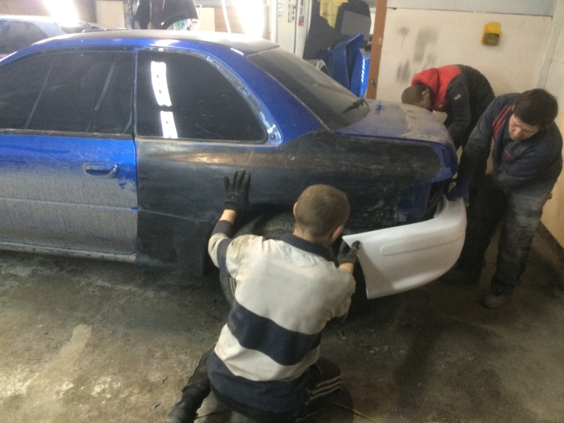

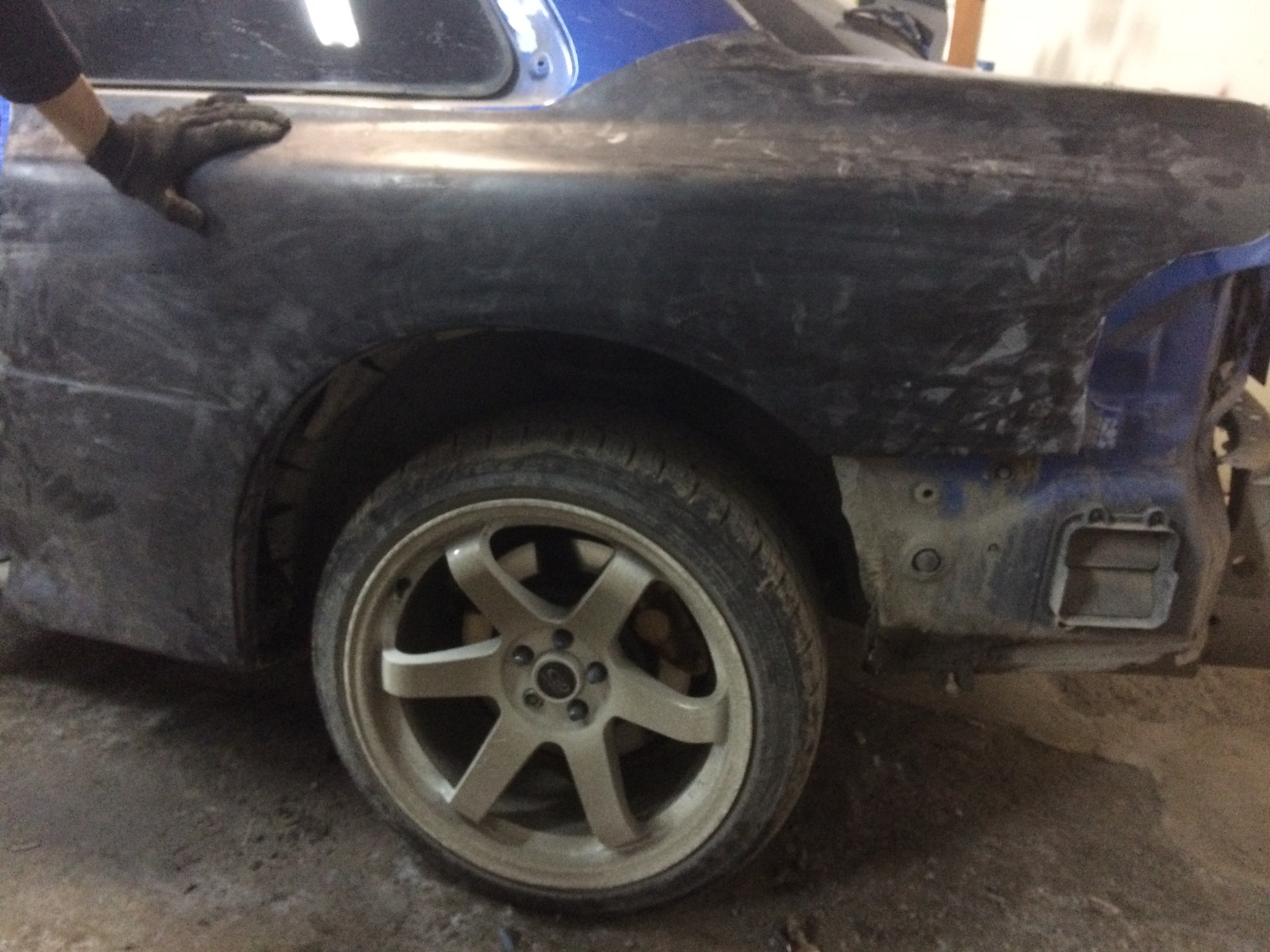

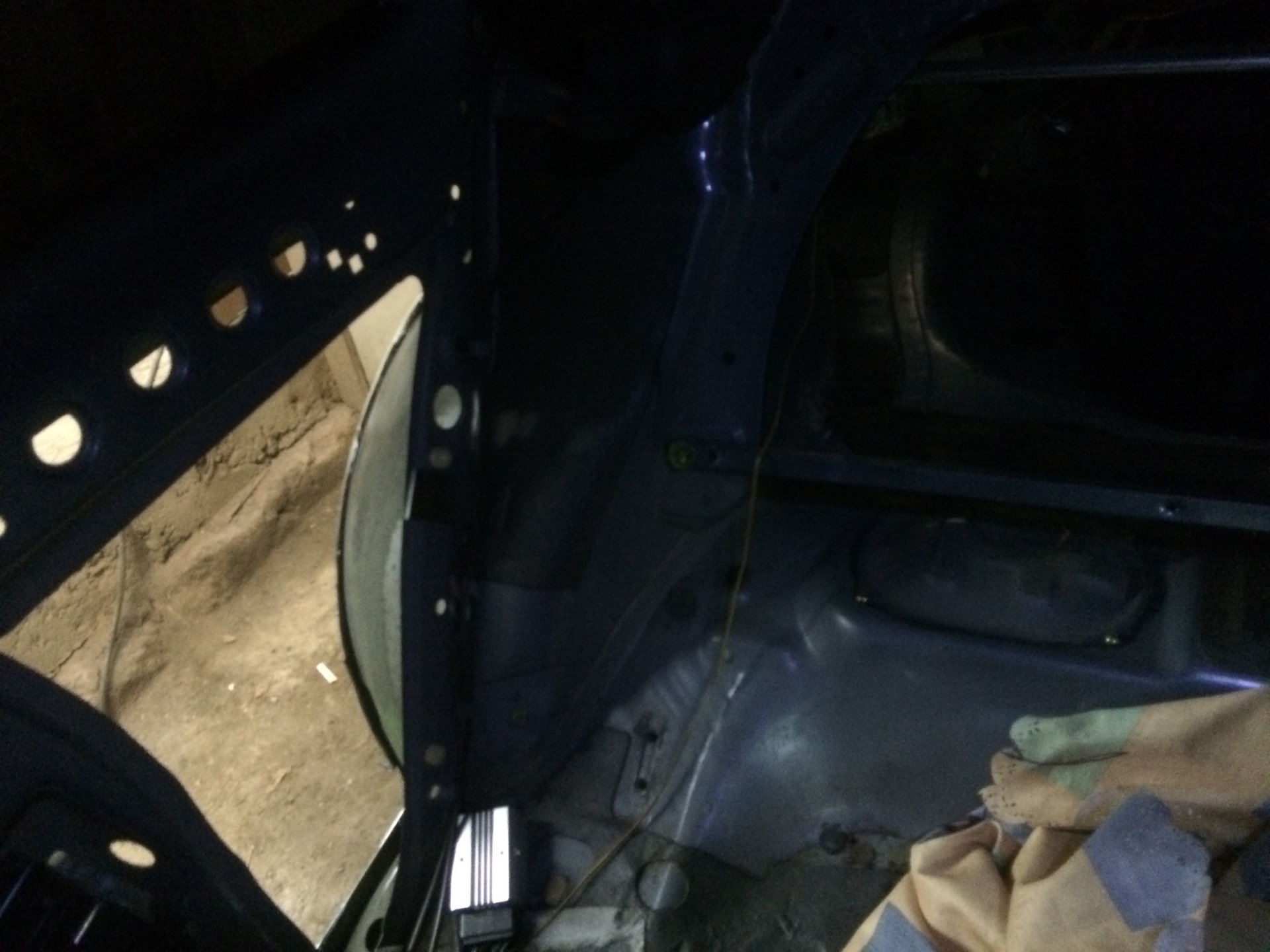

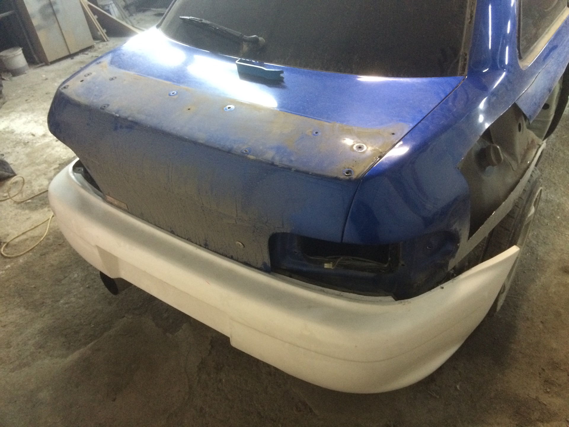

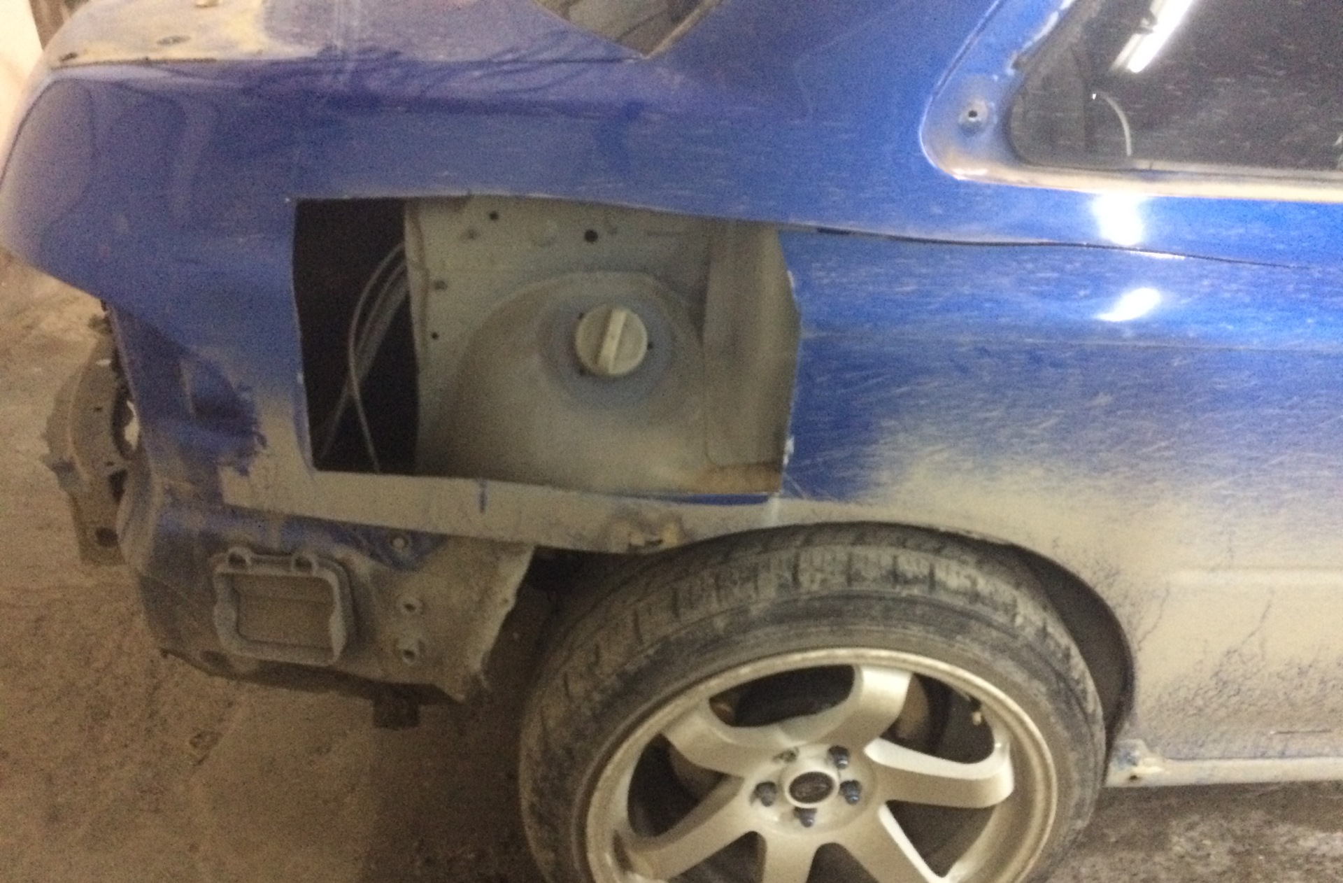

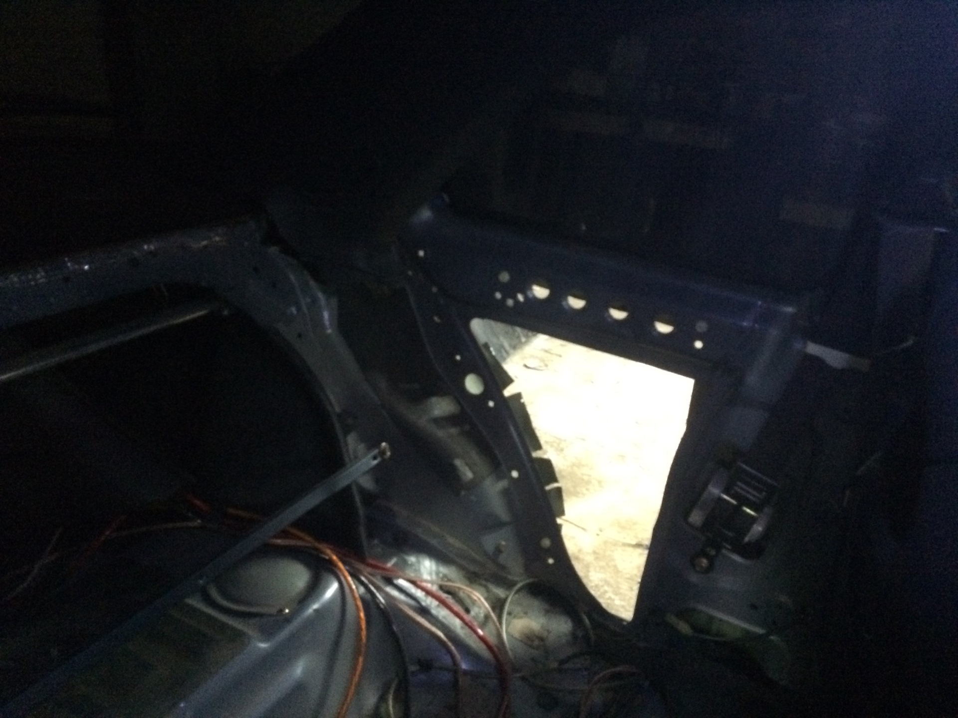

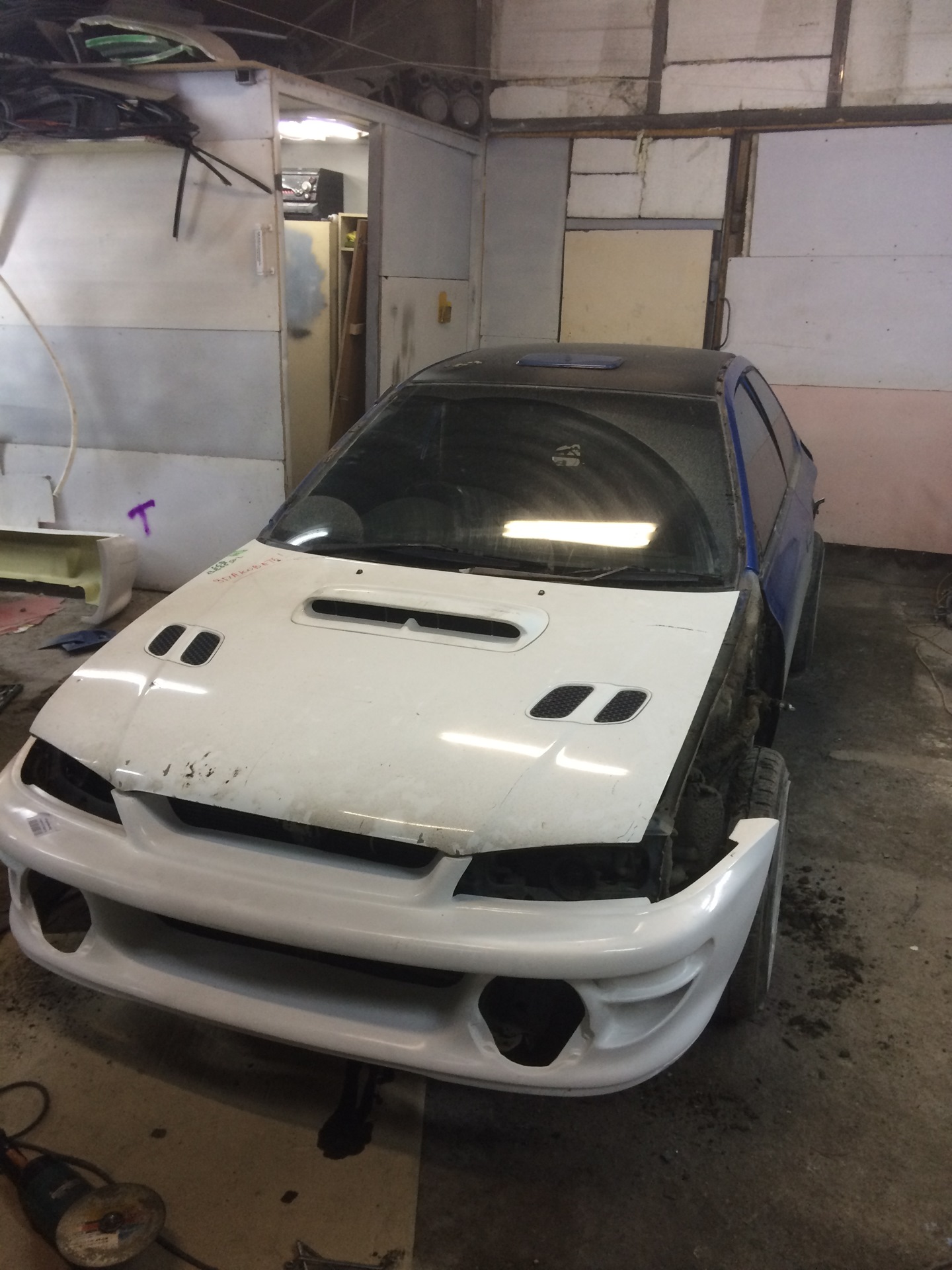

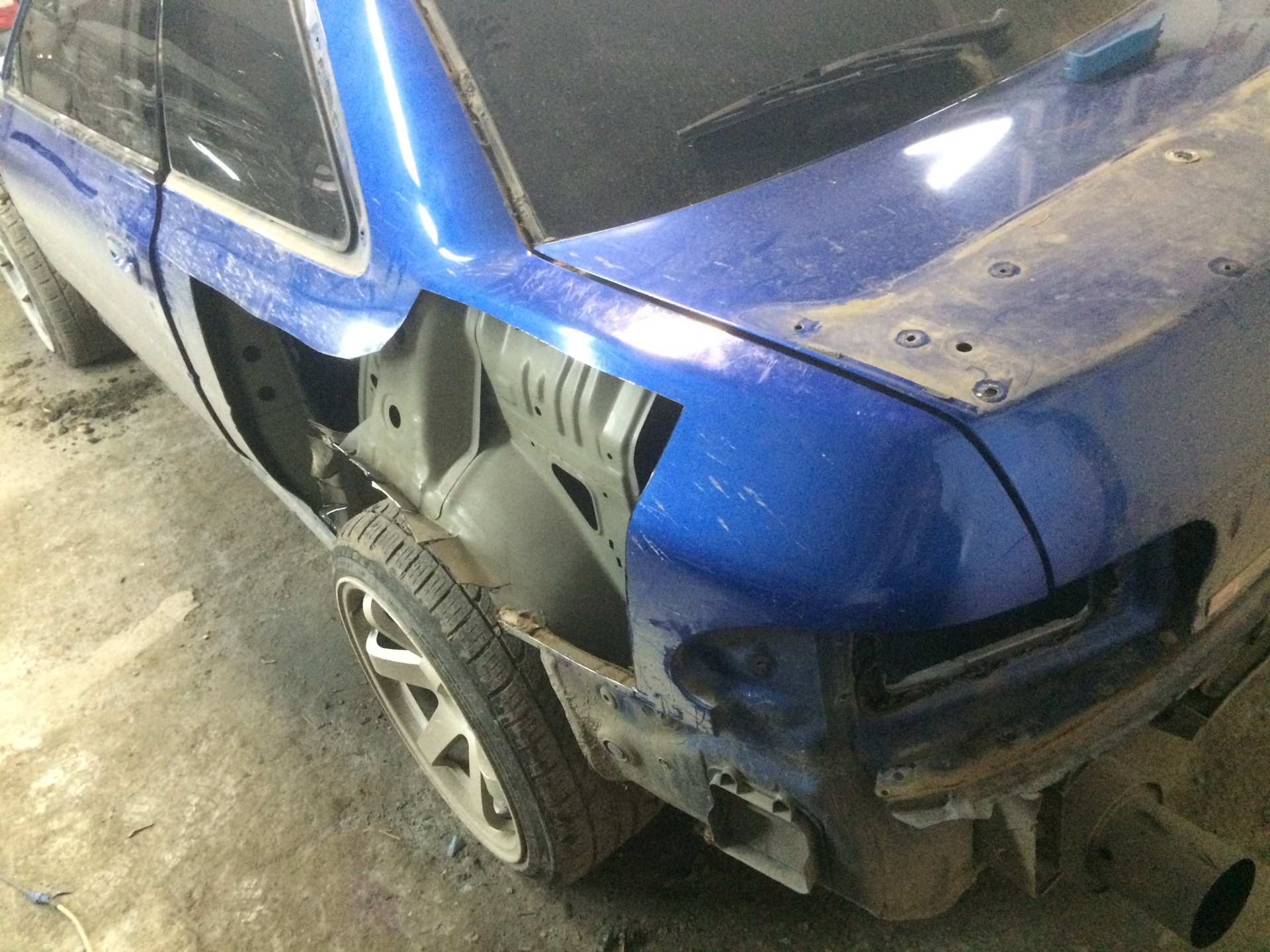

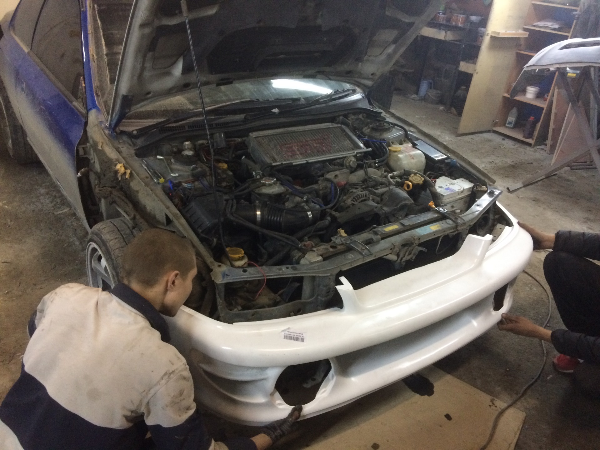

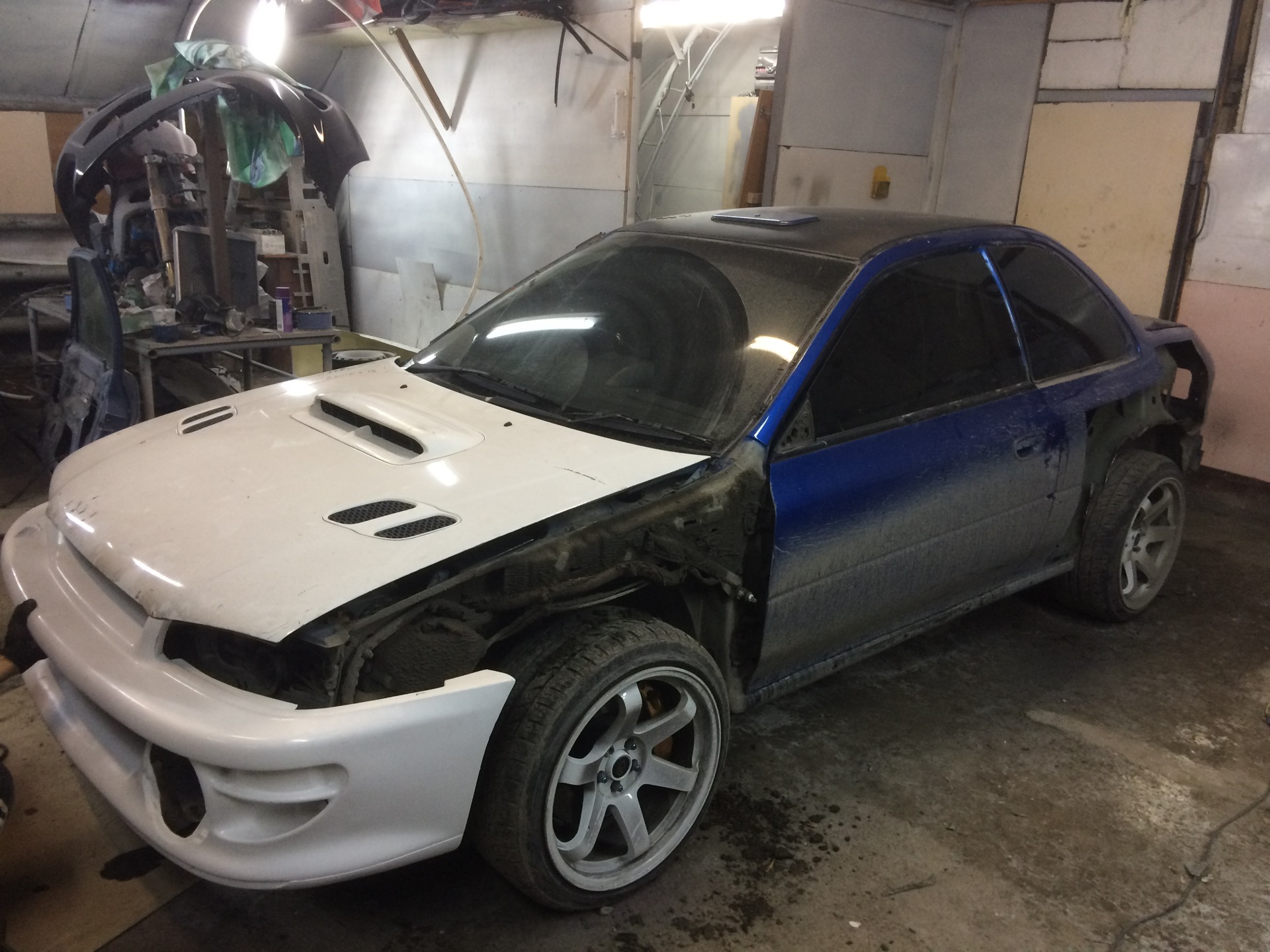

После того, как порезали крылья в 1 части Установки расширения , решили прикинуть как все это дело будет ложиться на машину.
С первого взгляда все просто и понятно.
Почти все при установке расширение накладывают на существующее крыло.
Мы же сделали, на мой взгляд, это все довольно крепче.
Мы завели его под крылья.
Тем самым у него точки опоры по всему периметру.
Само крыло разрезали буквально через каждые см 5-10, чтобы в случае скручивания кузова деталь играла и не давала трещин в результате эксплуатации.
Самое сложное — это установка задних крыльев. С них и начали.
Несколько фото прилагаю.
Продолжение следует.

арки великоваты.
придется колдовать с подвеской

"Мы же сделали, на мой взгляд, это все довольно крепче.
Тем самым у него точки опоры по всему периметру."
Чё-то я не понял, как это ?
в след посту фото)

там где стойка хорошенько пошарь а то там в основном прогнивает и из за этого крылья гниют.
перед или зад?
зад. рукой пошарь там слегка прогниет и вода с колеса в арку залетает и преет там (((
там все проварено и на герметике)
Я спокоен тогда))))

могу фотку отправить где гниёт обычно. это больное место.
кинь сюда, если не сложно
