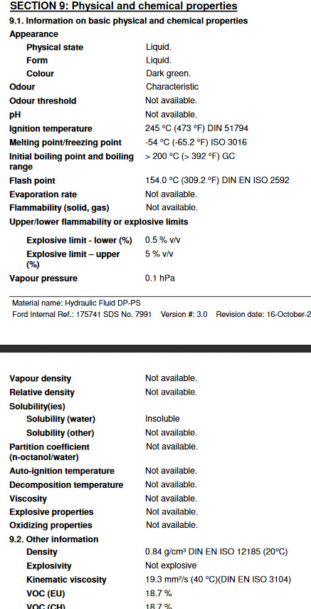

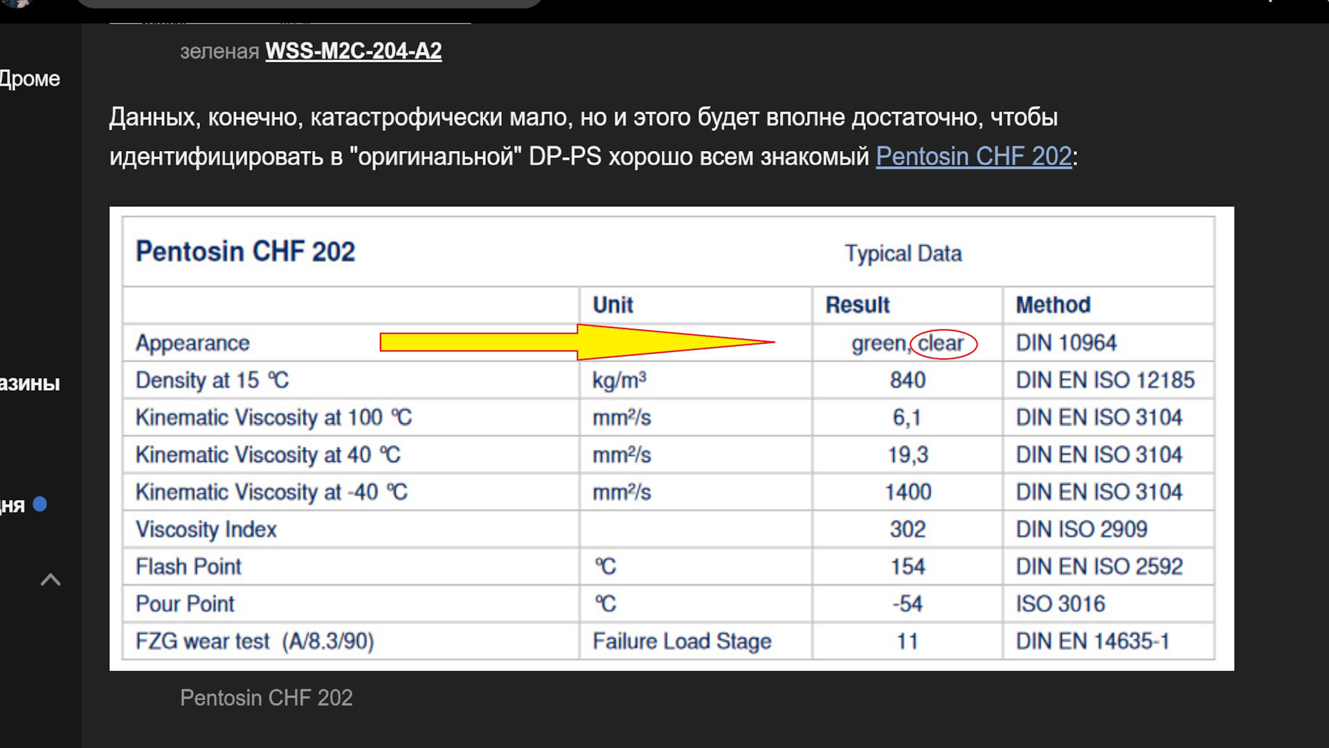

А вот выдержка с паспорта безопасности (MSDS) с основными рабочими характеристиками:

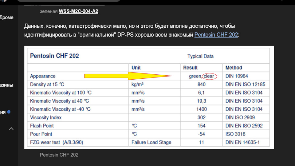

Данных, конечно, катастрофически мало, но и этого будет вполне достаточно, чтобы идентифицировать в "оригинальной" DP-PS хорошо всем знакомый Pentosin CHF 202:
Обратите внимание на значения кинематической вязкости, плотности, температуру вспышки и точку замерзания.

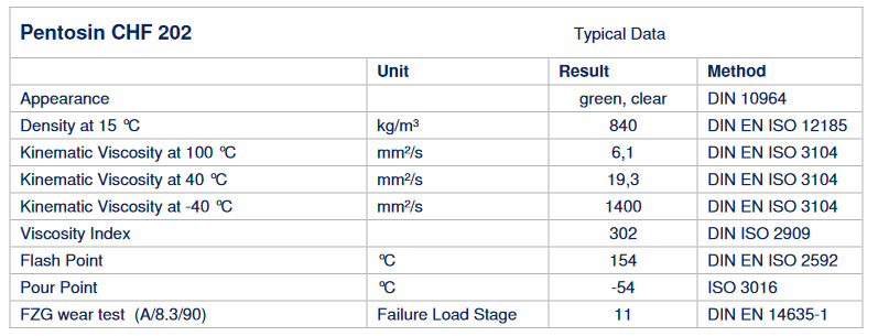

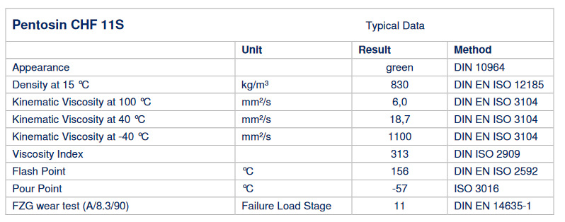

Широко бытует мнение, что "зеленка" 1384110 — это Pentosin CHF 11S. Однако нет, он поинтереснее будет:
Относительно Pentosin-а, умные дядьки с oil-club-a говорят, что
11S = ПАО + присадки
202 =ПАО + кряк + присадки, т.е. несмотря на гигантское кол-во ПАО, это как бы полусинтетика.
Что подтверждается описанием производителя.

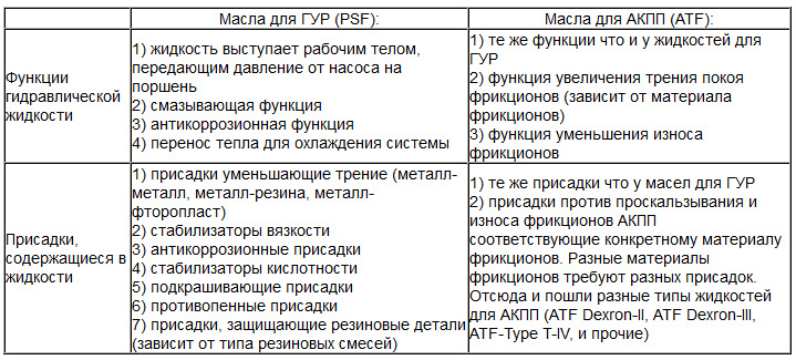

Pentosin CHF 202 — это полусинтетическая высокопроизводительная многоцелевая гидравлическая жидкость для различных агрегатов современных автомобилей.
Pentosin CHF 11S — это синтетическая высокопроизводительная многоцелевая гидравлическая жидкость для различных агрегатов современных автомобилей.

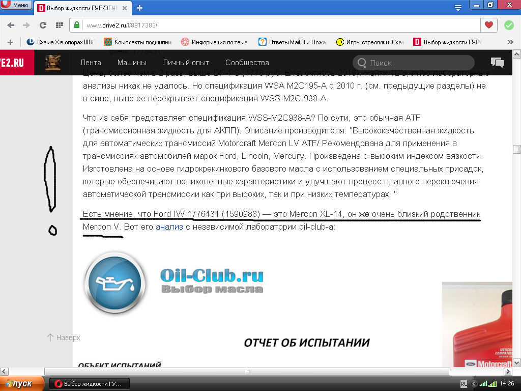

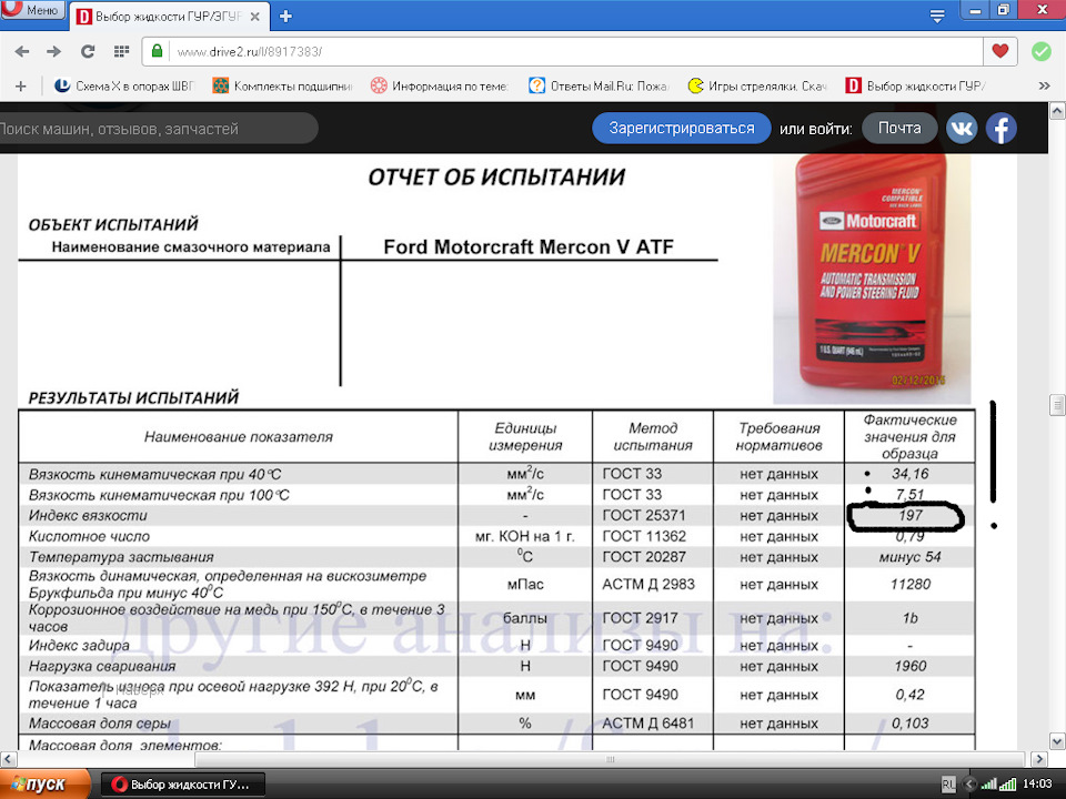

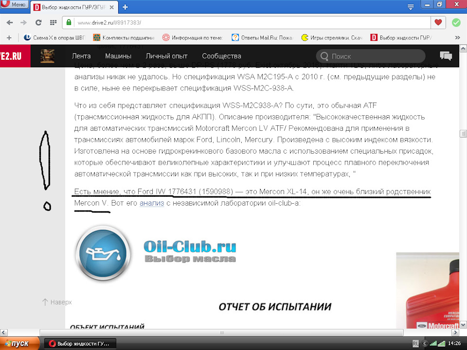

Что из себя представляет спецификация WSS-M2C938-A? По сути, это обычная ATF (трансмиссионная жидкость для АКПП). Описание производителя: "Высококачественная жидкость для автоматических трансмиссий Motorcraft Mercon LV ATF/ Рекомендована для применения в трансмиссиях автомобилей марок Ford, Lincoln, Mercury. Произведена с высоким индексом вязкости. Изготовлена на основе гидрокрекинкового базового масла с использованием специальных присадок, которые обеспечивают великолепные характеристики и улучшают процесс плавного переключения автоматической трансмиссии как при высоких, так и при низких температурах, "

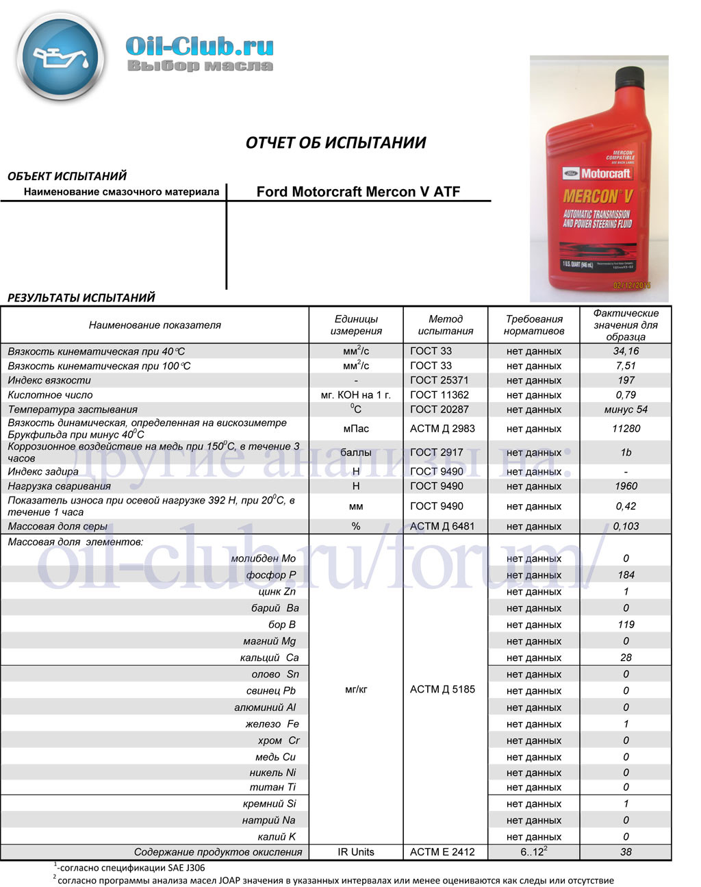

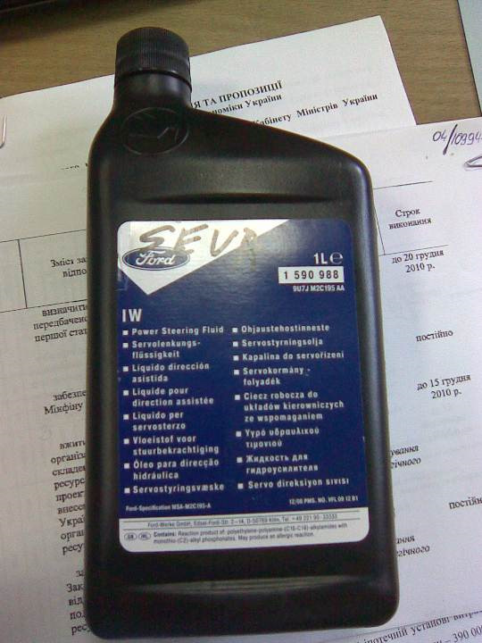

Есть мнение, что Ford IW 1776431 (1590988) — это Mercon XL-14, он же очень близкий родственник Mercon V. Вот его анализ с независимой лаборатории oil-club-a:

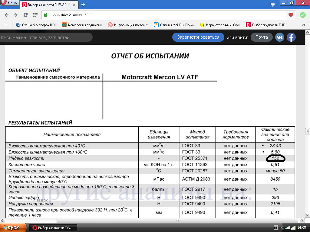

А вот его преемник — Mercon LV:

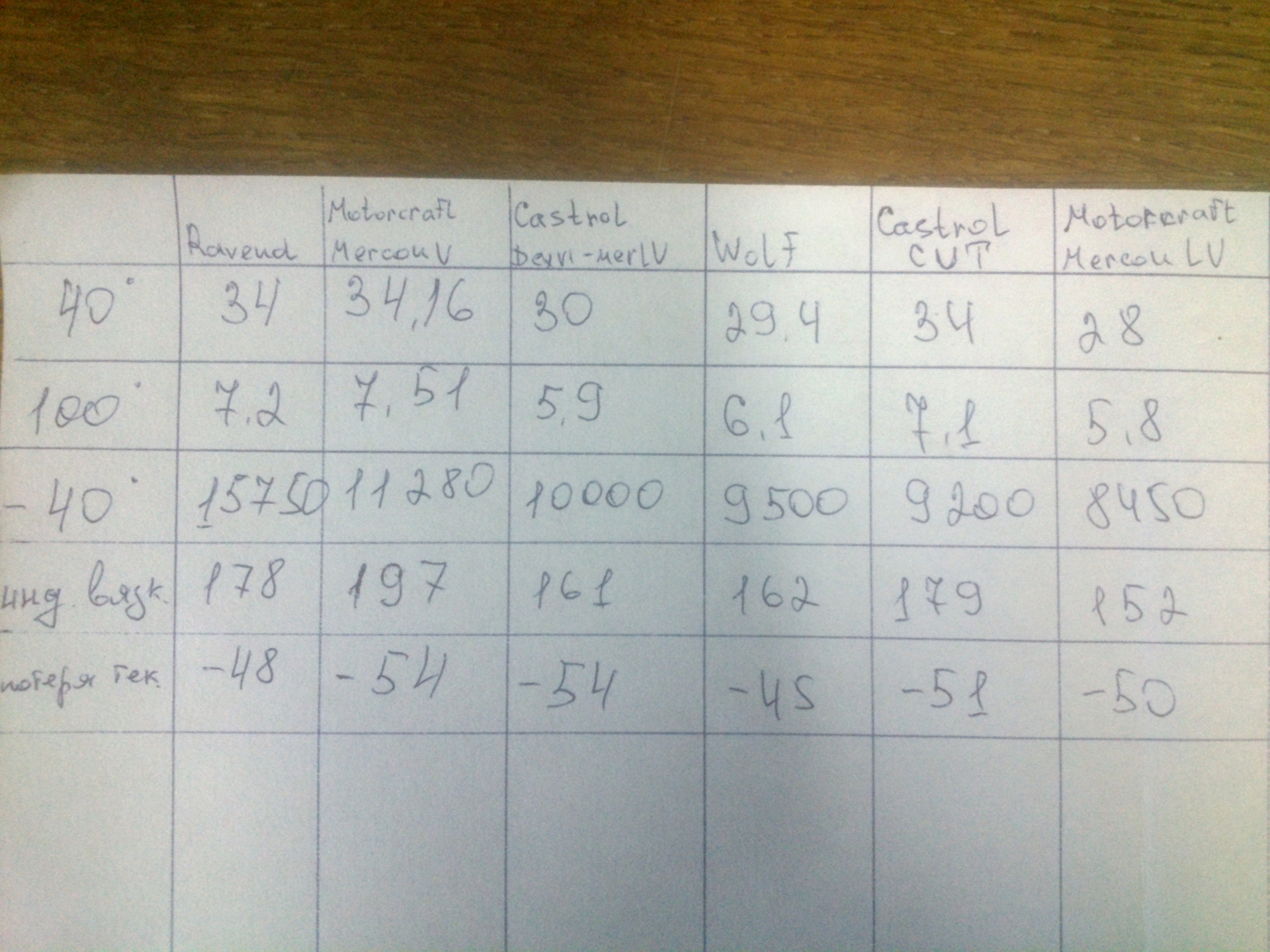

Mercon LV несколько "жиже", чем Mercon V (показатели кинематической вязкости, динамическая вязкость при -40 град.), пакет присадок, в принципе, схожий. ИК спектр Фурье говорит о том что оба масла на основе гидрокрекинга

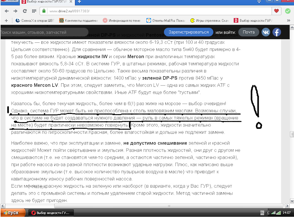

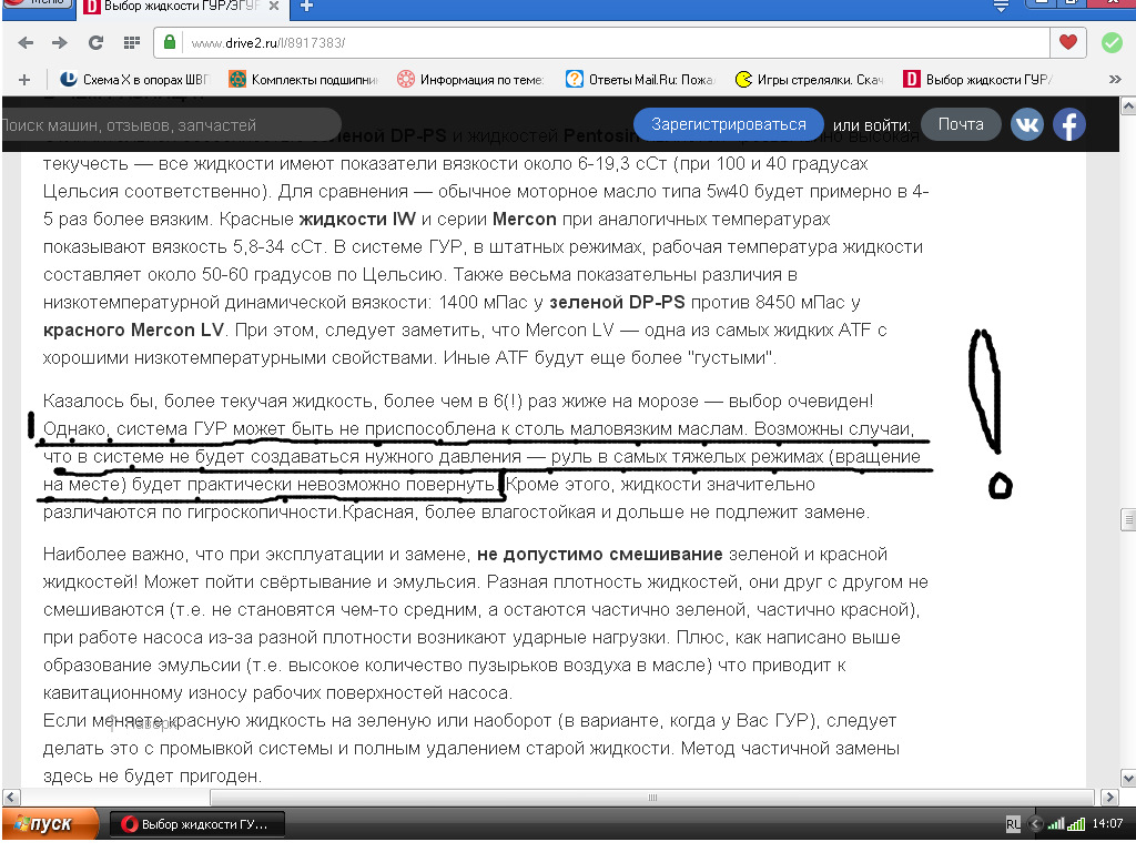

Отличительной особенностью зеленой DP-PS и жидкостей Pentosin является чрезвычайно высокая текучесть — все жидкости имеют показатели вязкости около 6-19,3 сСт (при 100 и 40 градусах Цельсия соответственно). Для сравнения — обычное моторное масло типа 5w40 будет примерно в 4-5 раз более вязким. Красные жидкости IW и серии Mercon при аналогичных температурах показывают вязкость 5,8-34 сСт. В системе ГУР, в штатных режимах, рабочая температура жидкости составляет около 50-60 градусов по Цельсию. Также весьма показательны различия в низкотемпературной динамической вязкости: 1400 мПас у зеленой DP-PS против 8450 мПас у красного Mercon LV. При этом, следует заметить, что Mercon LV — одна из самых жидких ATF с хорошими низкотемпературными свойствами. Иные ATF будут еще более "густыми".
Казалось бы, более текучая жидкость, более чем в 6(!) раз жиже на морозе — выбор очевиден! Однако, система ГУР может быть не приспособлена к столь маловязким маслам. Возможны случаи, что в системе не будет создаваться нужного давления — руль в самых тяжелых режимах (вращение на месте) будет практически невозможно повернуть. Кроме этого, жидкости значительно различаются по гигроскопичности.Красная, более влагостойкая и дольше не подлежит замене.
Наиболее важно, что при эксплуатации и замене, не допустимо смешивание зеленой и красной жидкостей! Может пойти свёртывание и эмульсия. Разная плотность жидкостей, они друг с другом не смешиваются (т.е. не становятся чем-то средним, а остаются частично зеленой, частично красной), при работе насоса из-за разной плотности возникают ударные нагрузки. Плюс, как написано выше образование эмульсии (т.е. высокое количество пузырьков воздуха в масле) что приводит к кавитационному износу рабочих поверхностей насоса.
Если меняете красную жидкость на зеленую или наоборот (в варианте, когда у Вас ГУР), следует делать это с промывкой системы и полным удалением старой жидкости. Метод частичной замены здесь не будет пригоден.

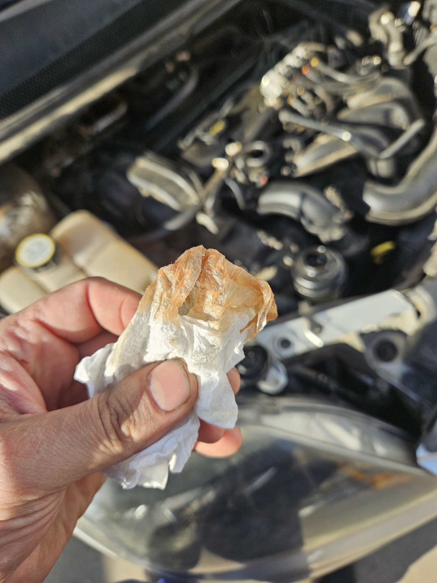

Подскажите, это зелёная или красная? Мондео 4

у меня такая же история на фокус 2, автодок по вину выдает зеленый а в шприц набираю кажется красный в бачке. Вы поняли какой это у вас?
У меня красный
и на что менять?
Можно менять на любой. Но "зеленый" более "жиже" могут сальники потечь. "Зеленый" цвет для морозов --30. Я поменял "красный" на "красный". Лукойл с допуском Форда. www.drive2.ru/l/674048732534170543/

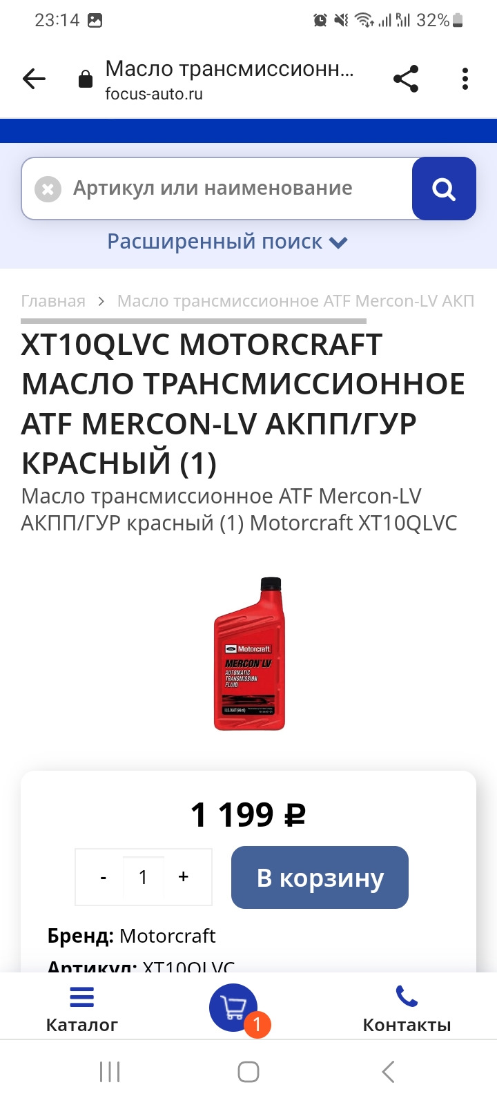

спасибо за подсказки, заказал Motorcraft Mercon V ATF, буду доливать если что

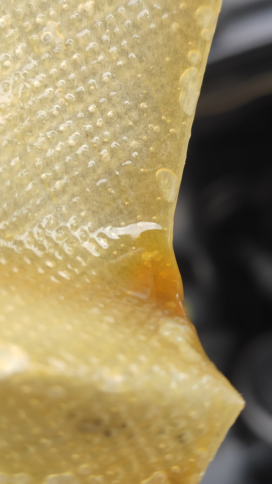

День добрый! Федя 9год Всеволожск 1,6 100, жижа почти прозрачная, капля на белом листе желтоватая слегка… Какую жидкость заливать?.. На Синем форуме так ответ и не дали, один человек только написал, что на заводе лили одно время прозрачную почти…
Какую залил? Тоже прозрачная жёлтая
2015й год
На 15 год не в курсе какая с завода идёт, надо вам смотреть по вину…
Да посмотрел, в то время какую то прозрачную заливали и на 15й)
Залил зелёную
djflint
Тоже празрачная, 2008 фф2 рес.
Так какую взял на замену?
djflint
Какую жидкость в итоге залили? У меня такая же ситуация — жидкость прозрачная и что лить не понятно.

Все так хорошо шло, такая интересная работа, хотел уже лайк ставить, но в конце все обговнякали.
8450 мПас у красного — это по брукфильду динамиеская вязкость. по американскому стандарту D2983
А 1400 сст — у зеленого пентосина — это кинематическая вязкость.
По DIN EN ISO 3104
С чего вы решили что динамическая вязкость по брукфильду равноа кинематической вязкости для меня большая загадка. Но вы же на основании этого и выводы строите!
С замечанием согласен, поправлю. Но ведь кто мешает перевести кинематич. вязкость в динамическую и наоборот, используя значение плотности? Хотя методики измерении различные, с этим тоже согласен. Но разница в полученных значениях в разы.
Вы знаете плотности этих жиж при -40?
Нет, не знаю. Но факт, что даже при трехкратном изменении плотности при -40 град., разница в динамич. вязкости останется более 2 раз
Возможно, но это наши домыслы. А вот что нам точно известно, так это то что вязкость у АТФ при рабочих температурах выше, а значит лучше масляной клин и меньше износ под нагрузкой.
Если найду пентосин, сделаю зимой замеры плотности.
вот пожалуйста Pentosin 1405116
Я имел ввиду, что физически он появится у меня
Самое дикое, что этой записи два года, и два года пипл хавал не вчитываясь :(
Какой же все -таки народ ленивый и готовый жрать все что ему скармливают (
Раскройте тему лучше, кто мешает-то )
А бесполезно. Когда я раскрывал тему по смазкам консистентным
www.drive2.ru/b/517222640285385030/
та же самая фигня. В комментах и личке все сводилось к "ты не усложняй, конкретное название которое везде можно дай и все".
Вопрос не в том что вы не раскрыли тему, вопрос в том, что людям дай что-то выглядящее научно и они не вникая тупо сожрут любые выводы.
Уверен, я мог бы подвести к тому что можно мазать подшипники Олейной, загущенной глиной с озера, и нашлись бы кто потом эти выводы репостил бы и цитировал :(

Здравствуйте! скажите пожалуйста, как ведёт себя гур в жару на motorcraft mercon LV?
Привет!
Залита красная жижа. Я так понимаю можно смело лить Motorcraft Mercon LV, т.е. тоже самое что и заливается в АКПП?!
Или имеет смысл заменить на зеленую с промывкой системы?
З.Ы. просто в гараже лежит несколько литрушек Mercon LV, которые планируются перекочевать в коробку.

В ГУР — только красную жидкость. Меркон ЛВ — самое оно.
Спасибо тебе, добрый человек )
Обращайтесь )

Отличная статья! Уважение автору и пять по шкале;) Сколько жидкости надо лить для прогонки старой на новую? что лучше Pentosin "CHF 11S" или FORD "Hydraulic oil DP-PS" для Фокус С — МАХ 2006 1.8 года (немка)
Благодарю! Обычно, для промывки уходит 0,8-1,0 л. CHF 11S немного поинтереснее будет, если важны низкотемпературные характеристики.

Приветствую! Если была залита зеленая и не было проблем, то:
1. Оригинал Ford DP-PS 1384110
2. Pentosin CHF 11S
Второй вариант интереснее будет даже, но дороже.

Ford escape 2008 2.3 . Заводская заливка — зеленая жидкость. Я правильно понял, что вместо оригинала 1384110 / 1781003 можно заменить на Pentosin CHF 202 либо Pentosin CHF 11S ? и если да, то есть ли смысл? ибо цены на "оригинал" дешевле выходят…
Все верно. Оригинал 1781003 и Pentosin CHF 202 идентичные жидкости, судя по анализу их MSDS и TDS. Так что решающим критерием будет именно цена.

Навряд ли почувствуете разницу от замены на обычный Mercon V, т. к. динамическая вязкость в диапазоне рабочих температур (40-60 градю) различается ненамного (20%). Со временем этот симптом не прошел, может, просто немного завоздушили систему при замене? Я во второй свой автомобиль заливаю LV, несмотря на страшилки сервисников, что зимой все колом встанет, описанной вами проблемы не наблюдал.
То ли действительно попал воздух при замене, то ли что-то приработалось, но где то через две-три недели после замены гул исчез, сейчас все тихо. Зима близко, скоро можно будет оценить как на морозе LV себя покажет.

Классная статья, интересно TITAN ZH 3044 или Febi/Swag 06161 будут являться аналогами зеленой 1384110 /1781003 . Есть ли вообще принципиальная разница по допускам WSS-M2C204-A/WSS-M2C204-A2.
Ford 1781003 WSSM2C204A2 46161 partsfinder.bilsteingroup…/search?t=a&q=WSSM2C204A2
Ford 1384110 WSSM2C204A partsfinder.bilsteingroup…com/ru/search?t=a&q=06161

В таблице ниже функции гидравлических жидкостей (масел) для гидроусилителя руля (PSF) и автоматических коробок передач (ATF):
