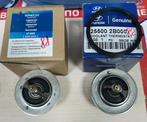

После недели езды на этом авто случилась неприятность.Начало заливать свечи по полной, утром завёлся держит обороты 2000 опускается стрелочка очень не охотно, расход вырос раза в 2. Доехал до работы и вечером машина просто отказалась заводится, выкрутили свечу диагноз залита причём все, завёл только отключением бензонасоса, танцевал с бубном денька 3.На 3 день решил отключить датчик температуры охл. жидкости и о чудо машина едет нормально, поехал в магазин и купил новый, проблемы закончились
