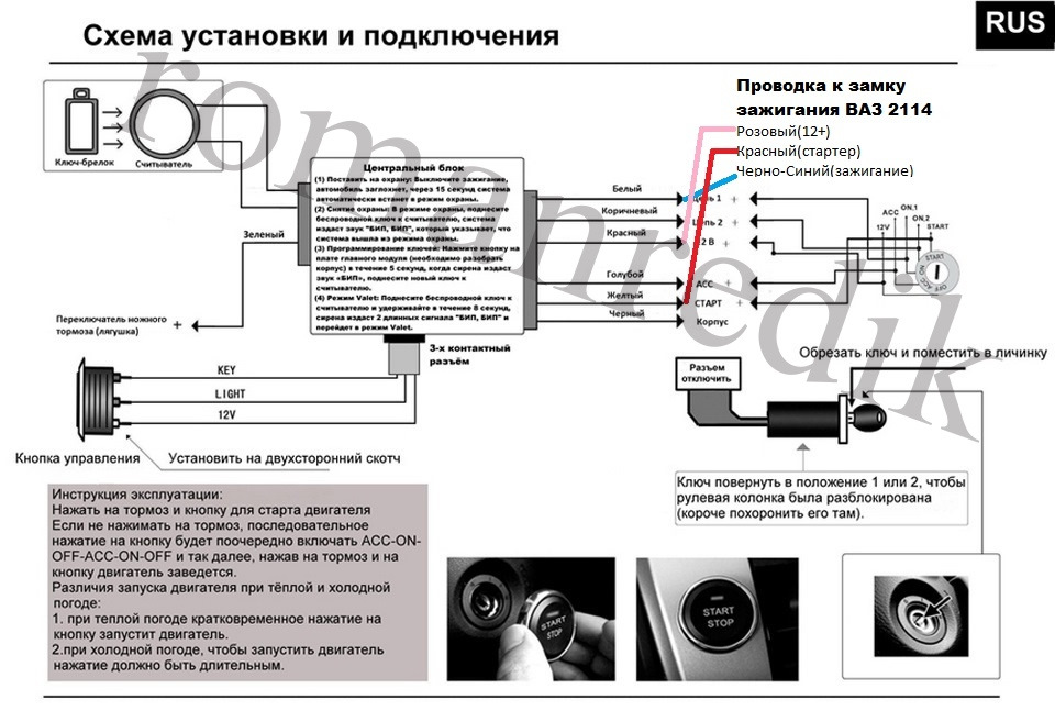

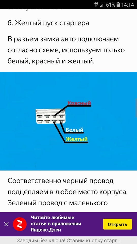

Согласно схеме, которая шла в комплекте на английском языке и которую я нашел в сети на русском, я разобрался с подключением проводов.

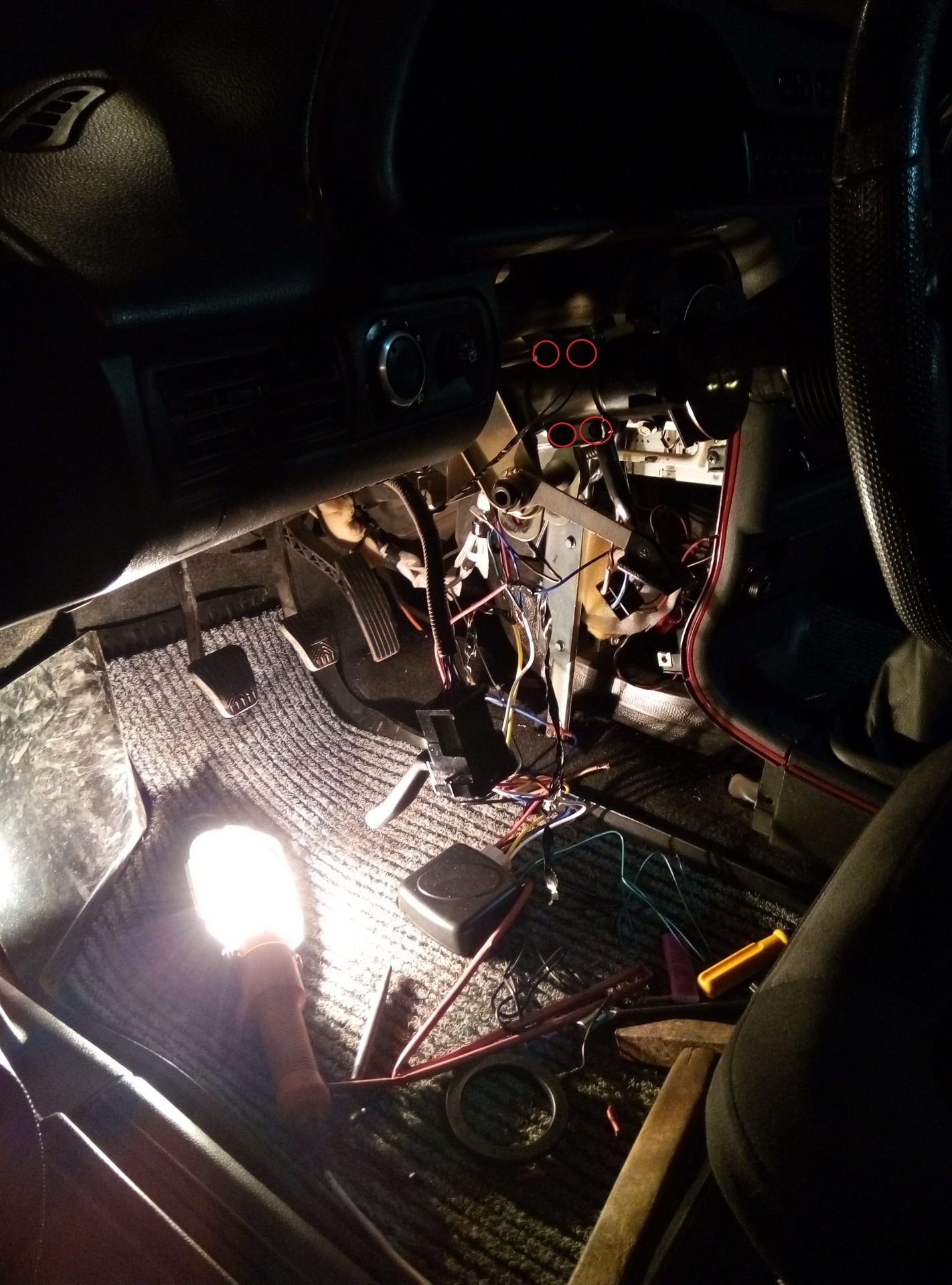

Сняв кожух рулевой колодки, я добрался до замка зажигания. Я не торопился его демонтировать, сначала хотел проверить работоспособность кнопки на весу. Проверив исправно работающую систему, я с уверенностью начал снимать замок зажигания(хотел установить кнопку в штатное место замка зажигания). С помощью бородка я открутил 4 круглых болта и собственно на этом я простился с минус одним ключем в связке ключей и противоугонной системой(блокировкой руля).

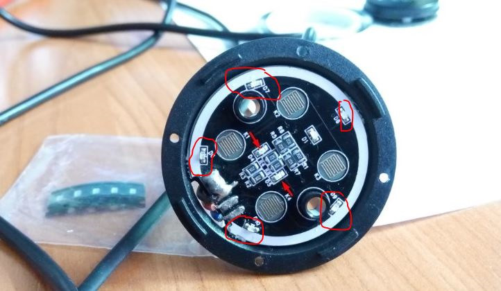

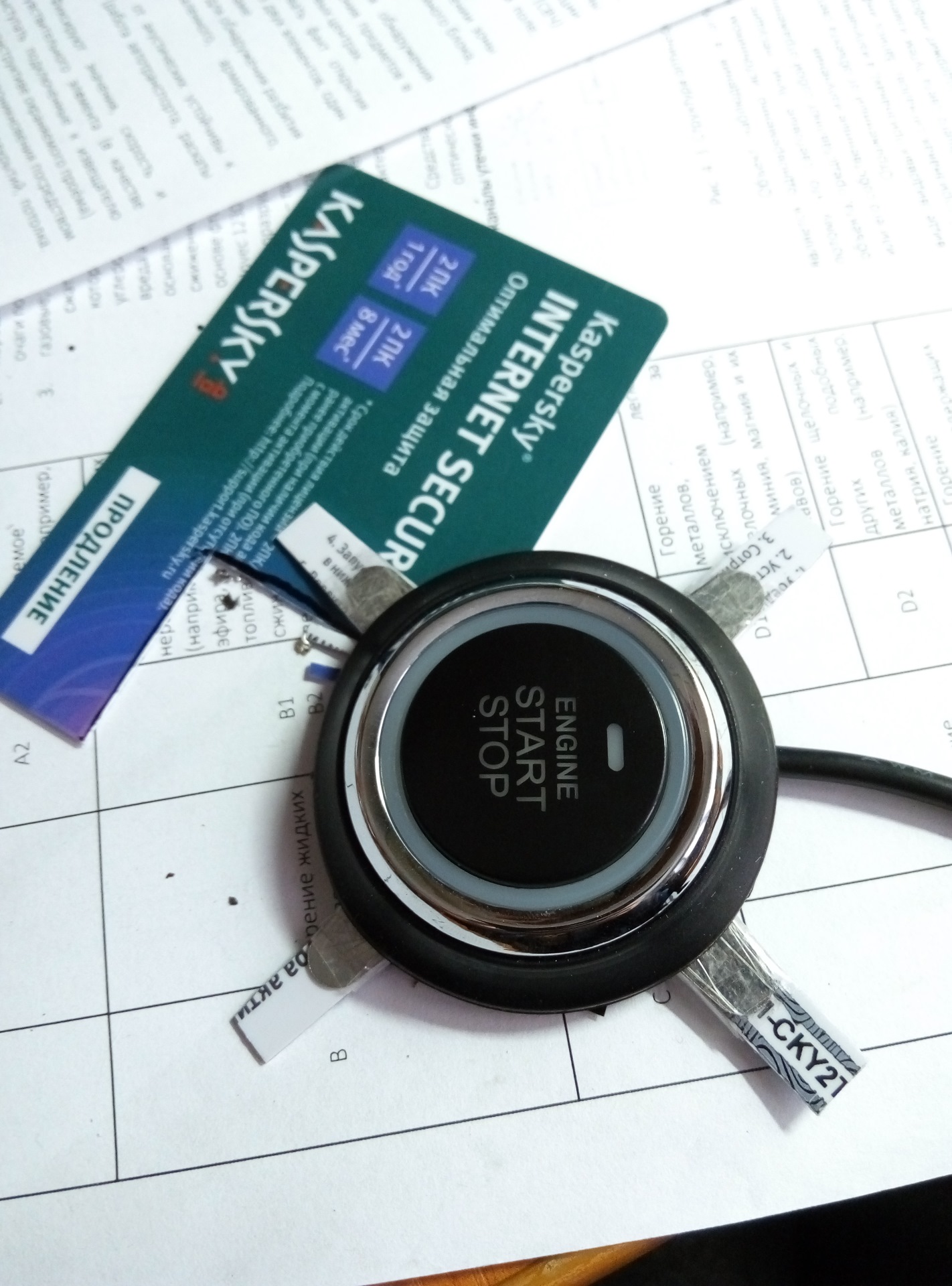

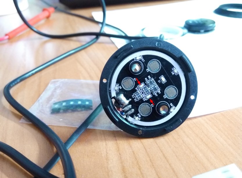

После проверки мне не понравилось, что надпись START-STOP горит оранжевым, перепаял 2 красных светодиода 0605.
Далее настало время колхоза(ну а как без него) необходимо было разметить кнопку в штатное место, для этого я сделал 4 отверстия в уплотнителе замка зажигания, чтобы вставить "усиками" кнопку, пол дела сделано. Но не все так просто, диаметр отверстия под замок зажигания слегка больше "усиков" поэтому кнопка не фиксировалась в кожухе, при нажатии она продавливалась на уплотнителе замка зажигания. Решил нарастить "усики" кнопки, с помощью пластиковой карточки лицензии Касперского, пришедшей в негодность. После наращивания я зафиксировал кнопку на месте замка зажигания, кнопка не прогибается как пружина, а сидит плотно. Колхоз колхозом, а проблема решена.

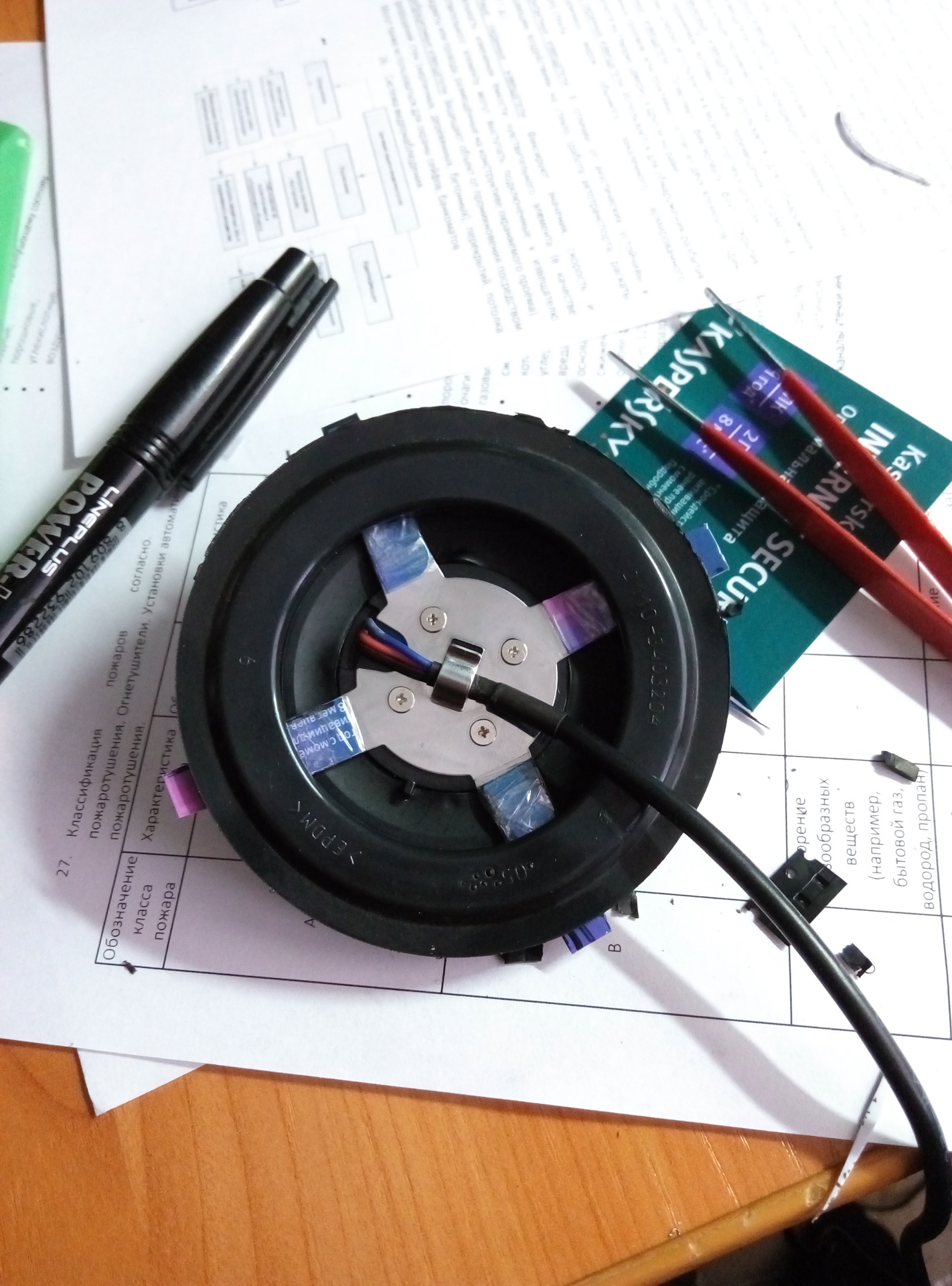

Следующим этапом было расположить блок, RFID считыватель и подвести провода.
Для эстетичности к проводке блока я наростил провода с клеммами папа, обтянув их термоусадкой.
Подключил провода к системе, согласно схеме.

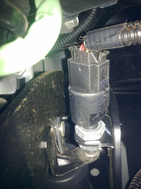

Зеленый провод я подключил к реле тормоза(точно не помню, лучше мультиметром проверить. контакт 4(там 2 провода вместе соединены)

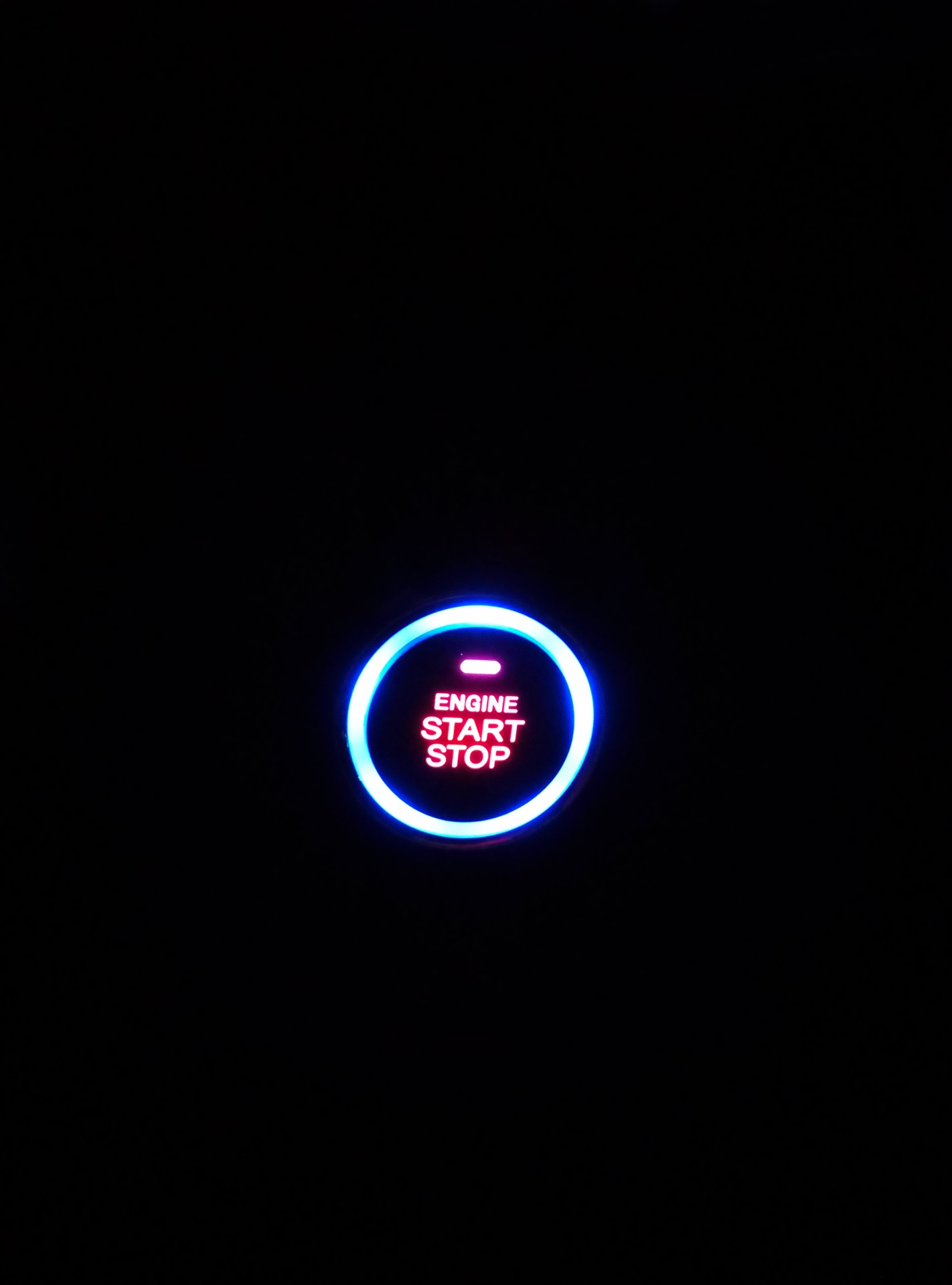

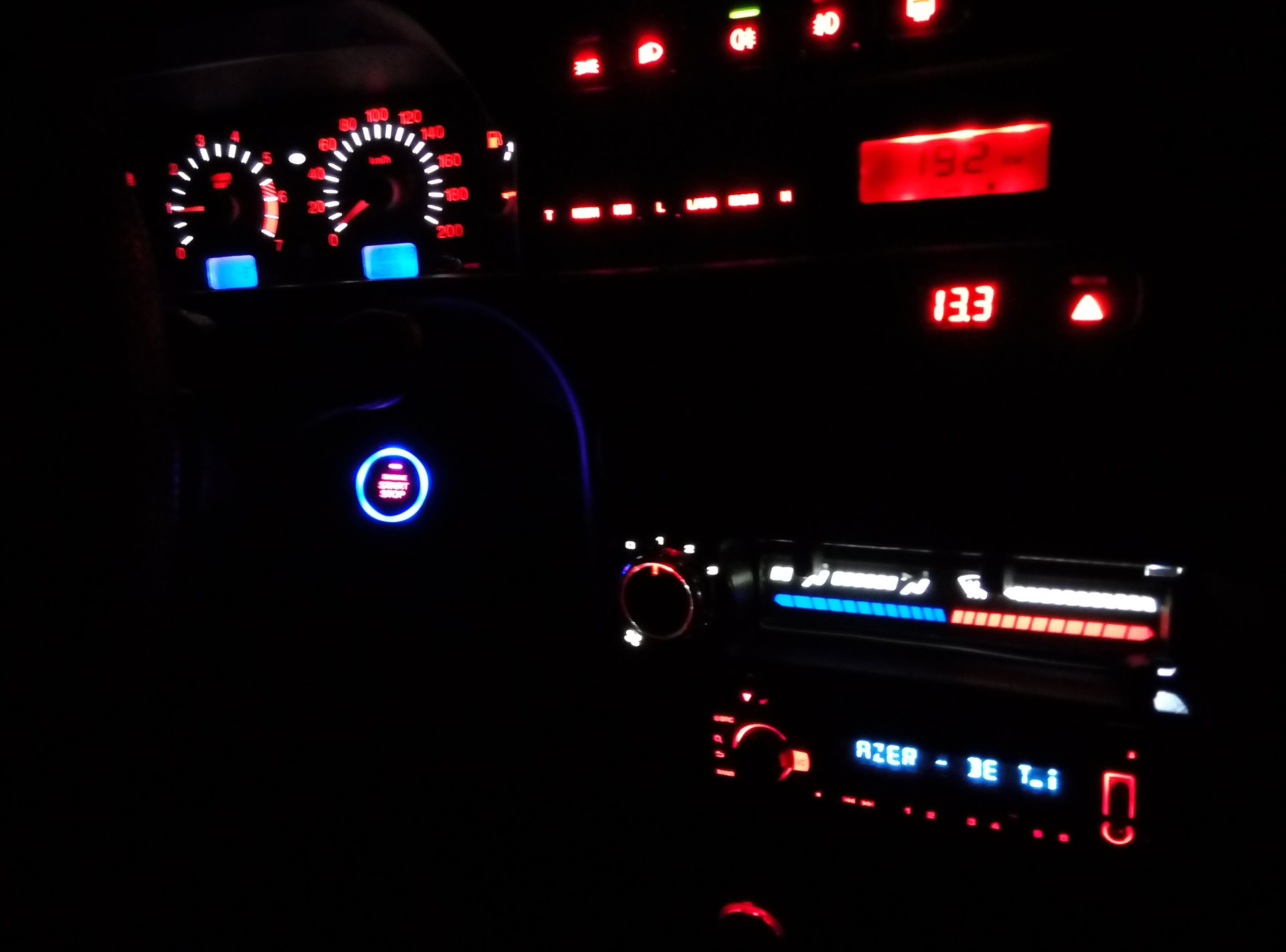

После сборки пластика началась проверка режимов работы кнопки.
Изначально кнопка заблокирована. Чтобы разблокировать ее необходимо поднести RFID метку к считывателю(прозвучат 2 сигнала, информируя о разблокировки кнопки) После разблокировки кнопка активна в течение 15-20сек потом автоматически блокируется(прозвучит 1 сигнал).
После того, как разблокирована кнопка, у нее есть 2 режима.
Нажатие кнопки:
1 режим:
1 нажатие на кнопку — Включение ACC(у меня не подключено ничего к этому проводу, поэтому ничего не происходит)
2 нажатие на кнопку — Включение зажигания.
3 нажатие на кнопку — Если не нажата педаль тормоза, то кнопка перейдет в режим OFF.
2 режим:
1 нажатие на кнопку — с нажатой педалью тормоза(при нажатии педали тормоза кнопка моргнет, информируя что можно заводить двигатель) стартер крутит 0,8 сек для запуска двигателя в теплую погоду.
длительное нажатие на кнопку — с нажатой педалью тормоза, стартер крутит пока не отпустите, для запуска двигателя в холодную погоду.
Когда завели машину, то кнопка автоматически блокируется. Чтобы заглушить машину необходимо нажать на педаль тормоза и на кнопку, двигатель заглушится, кнопка погаснет.

Потому что человек который устанавливал выше. Он немного не правильно схему понял. В замке есть концевик и когда вставляешь ключ. Включается бк. У меня от туда же магнитола подключена. И вот этот провод с замка нужно подключать к проводу АСС на кнопку. А по системе похоронить ключ. Как сказано выше. Бк будет на постоянке работать и жрать аккум. Поэтому лучше совсем снять замок что бы не было блокировки руля. И провод концевика подключать на АСС он на замке сверху должен быть. И туда же можно подключить магнитолу.

Не осталось где заказать эти мелкие диоды?
Сейчас
Morowkaa
блин наверно не под тем комментом написал, сам комплект есть уже в наличии, интересует сылка на сами диоды, хочу чтоб кольцо не синим горело, а другим.
Я брал smd 0605 в городе, если на Али брать будешь, то там 0603
ru.aliexpress.com/item/06…-40a9-ba14-2becef9c5391-7
Они?
Да
вообще выручил, спасибо
Не за что)
Подскажи пожалуйста подключил я все согласно схеме, но вот на педаль тормоза кнопка не реагирует, то есть нажимаю на кнопку и сразу заводится, что не так может быть

Выжатый тормоз включает, ведь, 2 лампы по 21 Вт в стопарях.В зимнее время при слабой аккуме, по-моему это нежелательно.У нас стартеры(на ВАЗах десятого и выше семейства) чувствительны к просадке напряжения, может вообще не крутить, не сработать втягивающее(это не как на ВАЗ 2106, -помирать аккумулятор будет, а стартер будет пытаться крутить, т.к схемы разные).Ваше мнение?
В целом — конечно да.
Но если только сопоставить пусковые токи с этими лампочками — это такой мизер получится.
В науке есть такая методика упрощения расчетов;
— при условии того что значение отличается на несколько порядков — этим параметром можно пренебречь и не включать его в расчет вообще.
Вот и здесь точно такая же ситуация.
Я столкнулся с этим на ВАЗ 21111.Скажем, сработал у меня вентилятор охлаждения радиатора, и я не заведу автомобиль, пока вентилятор не отработает.Сразу скажу, что это не нормально, может аккум уже не тот или гена не додаёт зарядки, может масса где-то не качественная и т.д.Речь идёт о некотором пороге падения напряжения, хоть в 0,2 вольта, после которого "схема не соберётся".
Ну так может быть лучше найти неполадки, чем гадать на кофейной гуще?..
У меня на "четырнадцатой" машина на горячую не заводилась — обжал контакт на втячивающей и забыл об этом напрочь.

Извини, я не понял, а считыватель где? Я сначала подумал, что он ставится под уплотнитель замка.
Считыватель расположил в районе ручника
Извини, видео не посмотрел. )

Теоретически кнопка ставится вместо замка зажигания и соответственно выполняет его функции( поэтому конфликтов не должно быть), но везде бывают подводные камни и нужно рассматривать на примере

Я замок снял
Ну это хорошо, а то фотка с обломком ключа вводит в заблуждение.
Это один из вариантов
