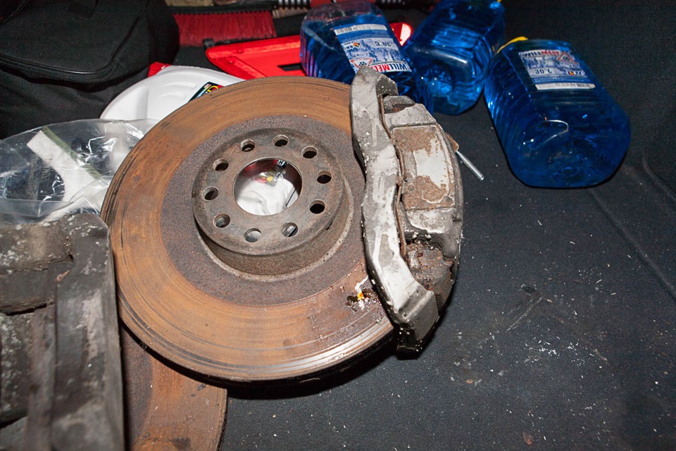

За 10.000 км передние внутренние колодки на А6 почему-то стираются до датчика износа, наружные колодки износ 50%.
Заказал на экзисте новые колодки, а параллельно думал что делать. С подачи других трактористов и капли везения нашел на авито недалеко от себя комплект тормозов от А8 360 мм вместо свои 321 мм.
Вот думаю если успею, то в выходные поставлю, хотя думаю вряд ли успею. Надо почистить суппорта, посмотреть что с дисками. Скорее всего отдам на проточку. Купить новые колодки. Может быть покрасить суппорта в какой-нибудь цвет.
Денег отдал 10.000 за все в круг

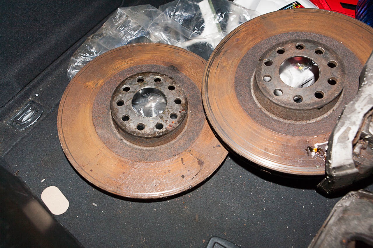

Не трать деньги на проточку, бери сразу новые диски!
почему?
Я просто изначально себе тоже ставил проточеные диски и эффекта не заметил! А на новых просто день и ночь!

я на своей проточил — полет нормальный!

да что будет в магазине, то и куплю, мне по-большому счету надо узнать приговор по дискам, если их реально проточить и они будут в допуске, тогда все очень быстро ускориться если же диски трупики, то тогда до весны не спеша. У меня на штатных тормозах сейчас уже колодки в помойку просятся, отсюда вся спешка ))

не, я сначала колодки заказал, но экзист что-то тупит, а параллельно на авито нашел это сладкое предложение
вот теперь думаю, забирать мне новые колодки или нет, а это все зависит от состояния дисков ))))

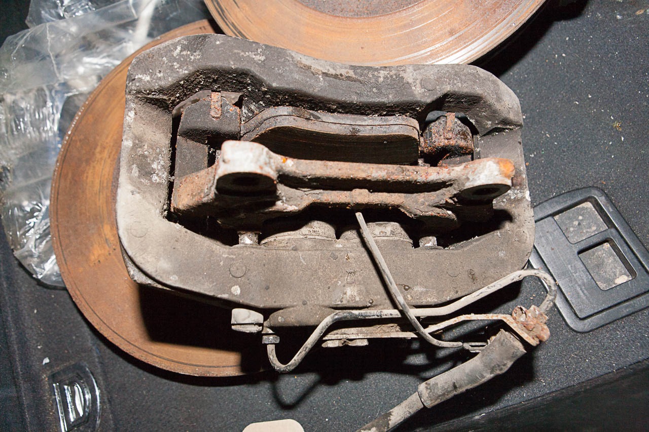

супорта просто очистить … максимум в серебро или черный чтоб не ржавели

да я так и хочу сделать и судя по выроботки диска, он тоже еще послужит после проточки.

Уж очень суппорта смахивают на шпротовские 16+;)
не на 16+ смахивают что сейчас стоят )))
А эти еще больше?
ну 2 поршня, на саабовском 16+ 1 поршень, только диск не помню какой на 16+
314 мм всего навсего… Сколько эти суппорты под 360 мм диск весят? Боюсь предположить… Центнер?
да не сказал бы что прям тяжелый…когда притащу домой на чистку — взвешу )))

суппорты сами не очень, а вот диск … Центнер
Все вместе точно центнер наверное;-)
